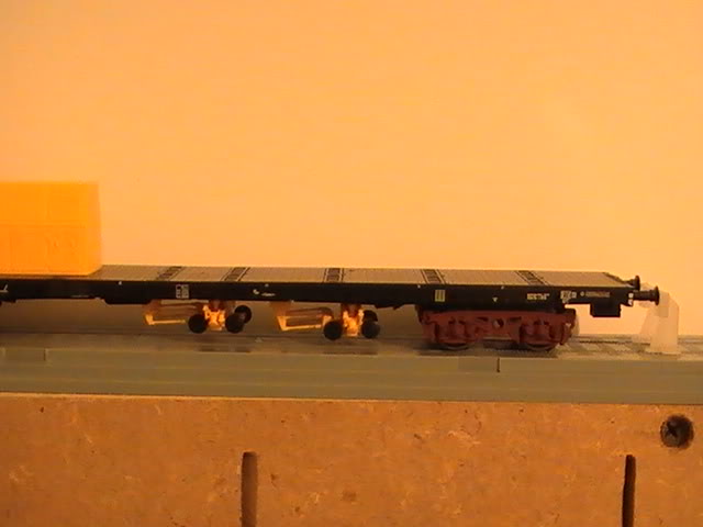

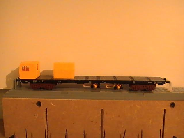

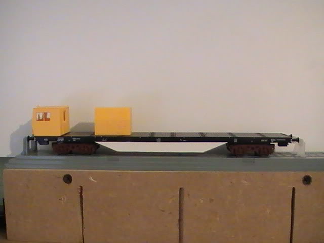

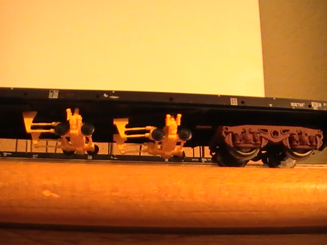

voici quelque photos de la partie stabilisation
Messages: 8956
