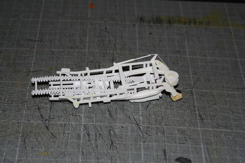

Le WM, avec mes 400 lamelles, encore !

Salut Florian,
Je parlais de dentelle précédemment, mais c'est encore pire :shock: :shock: :shock:
Peux-tu préciser ce que veulent dire les abréviations P2R, WTP, WES, WM, voire d'autres à venir ?
Pourquoi peins-tu certains éléments avant la fin du montage ? N'as-tu pas peur que la peinture fragilise le collage de nouvelles pièces sur elle ? Avec quelle colle colles-tu les pièces sur celles peintes ?
Messages: 10047

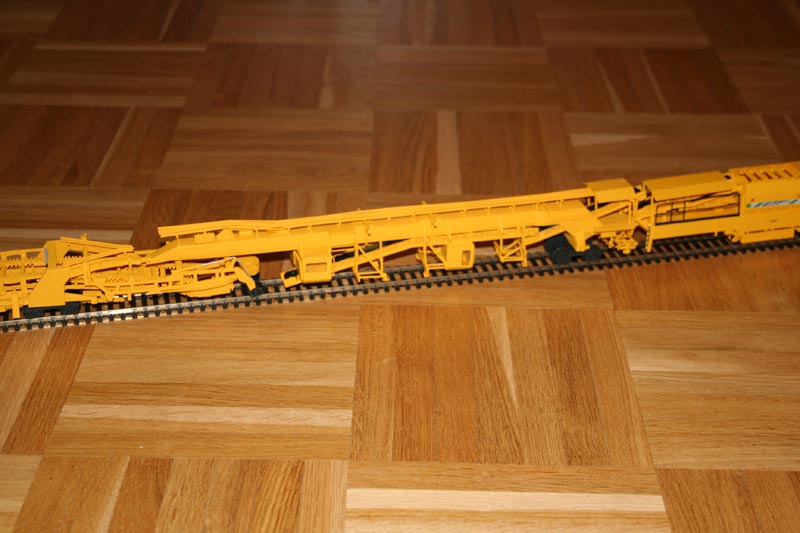

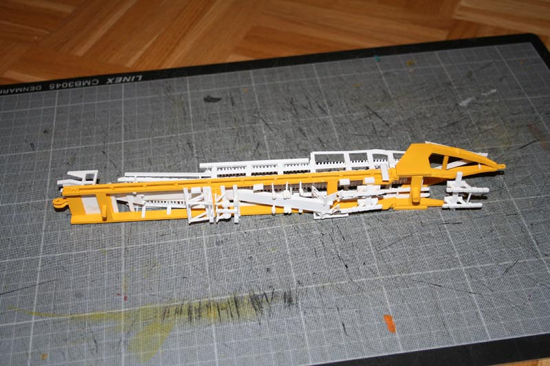

Messagepar Florian Barraud » 22 Avr 2009 18:54
P2r = portique 2 rangs, car il prend les traverses sur 2 palettes à la fois 16 traverses (8 pour le SMD)
WTP = wagon tranfert de palettes
WM = Wagon de manutention
WES = wagon energie et le s c'est le terme savant pour le démontage des attaches Mais je me rapelle plus :oops: , le P95ETF et constituer de 2 WES,
le WR qui est wagon pour le démontage des attaches
et le WESF qui est le wagon energie et de ramassage des attaches

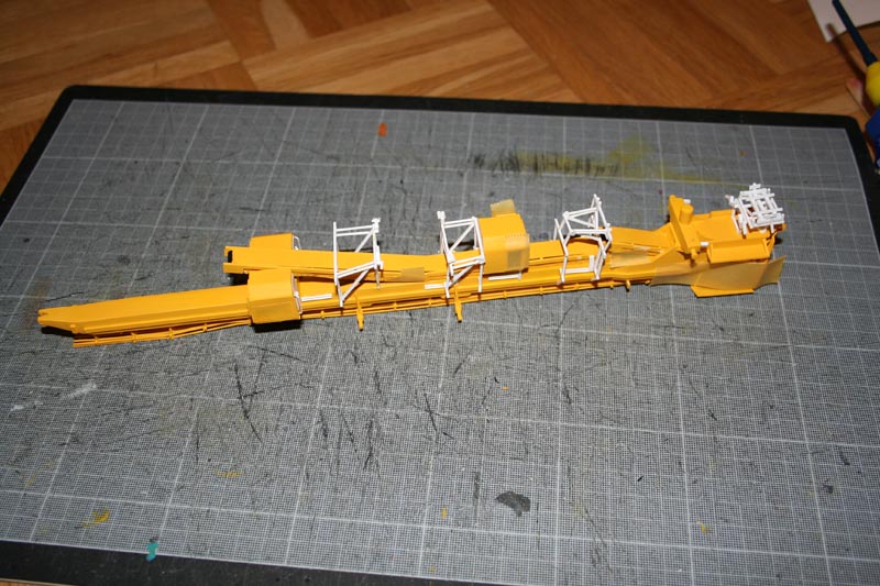

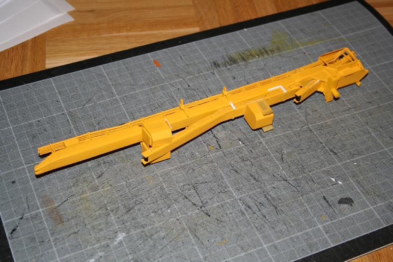

Je peint les pièces par lot, ca me viens de ma pratique des kits plastique militaire, celà permet d'avoir des couches de peinture plus fine, ca évite de noyer certains détail sous la peinture quand tu veut chopper un endroit difficile d'accès (les barres de chassis étant des profilé H et U, il est très difficile de peindre quand t'as tous monté)
Pour le collage, ca ne pose aucun problème sinon que ca dégrade la peinture (pas grave, car je travail en plusieur passage de fine couche)
C'est de la colle Revell contacta profetionnel avec aiguille, la meilleurs pour le plastique, colle vite et bien et dur dans le temps
pour la resine et métal, j'utilise de la super glue cyanoacrilate

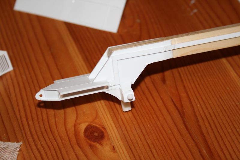

Messagepar Florian Barraud » 23 Avr 2009 08:50
Pour faire ce genre de machine, c'est avant tous un gros travail de recherche, esquisse, plans, et beaucoup de photos!!
Je profite pour remercie toute les personnes qui m'aide ou m'on aidé
voir la machine et comprendre comment elle fonctionne et nécessaire pour imagine ou sont les pièces et a quoi elles servent
Pour le TSV21, il est très complexe avec beaucoup de petit élément. et effectivement les plans et photos sont rare
J'ai la chance d'avoir Matisa et Scheuchzer dans ma région, et de voir les machine
Pour la technique de travail, je fais comme suis
Recherche de document plans et esquisse
Recherche de photos
Après, je dessine la machine à l'informatique, une esquisse et des cotes de référence suffisent en général
Je consoit les pièces à l'informatique et dessine un maximum de chose
Je commence la construction par les gros éléments et chassis
Les détails sont si possible réaliser d'après photos ou si c'est très compliqué, je fais un petit plan
Dans le laps de temps de la construction, je dessine les décalque sur illustrator, je redessine tous, je ne fais pas de découpage de photos, cela donne un meilleurs aspect
Ensuite peinture, décalque vernis
une boite de rangement

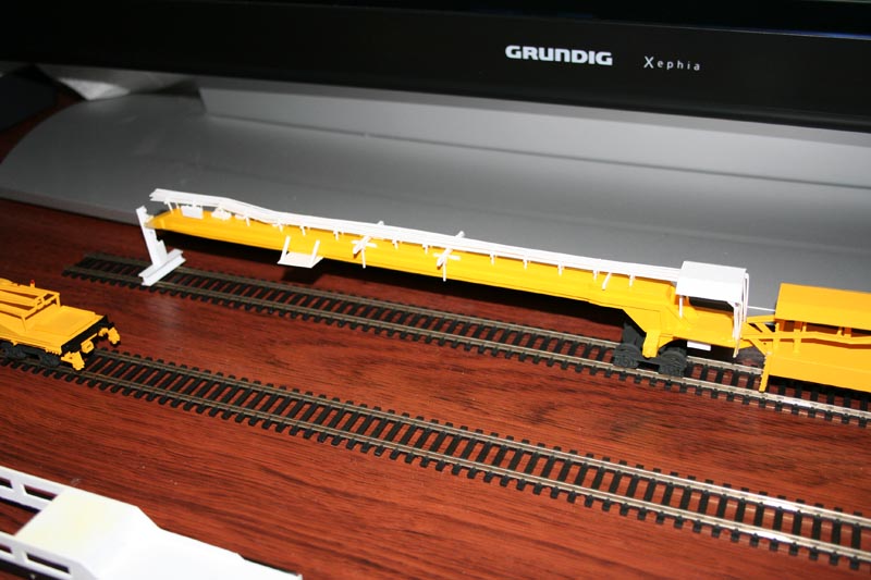

Messagepar Florian Barraud » 25 Avr 2009 00:40
le groupe de travail

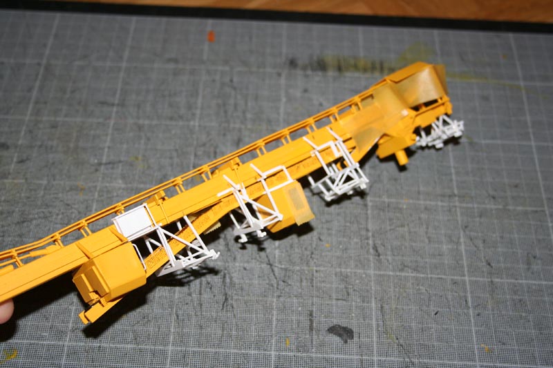

Messagepar Florian Barraud » 26 Avr 2009 13:02
Voici le WF (wagon force), je précise que les tapis roulant sont construit pièce par pièce comme en vrai!
