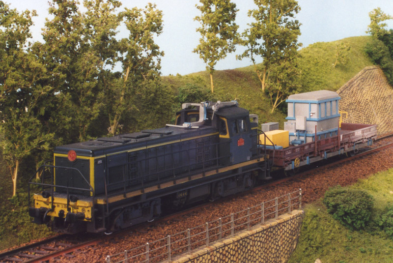

En réponse au superbe ventilateur d'Alain, voici un 63500 équipé de collecteurs d'échappement, et accompagné d'un wagon épurateur.

Messagepar Bruno PERES » 29 Mai 2007 08:01
Il y a également eu deux articles sur RMF, l'un pour le 63500, l'autre pour l'épurateur.
Si tu veux réaliser ces modèles, n'hésite pas à me contacter car, à refaire, j'utiliserai d'autre matériaux pour certaines pièces un peu trop fragiles à mon goût.
Si tu veux des photos de mon site en HD, n'hésite pas non plus. De même, j'ai aussi des photos d'autres modèles d'épurateurs, photos récupérées sur le Net. Un CD est vite réalisé ... une fois que les photos ont été scannées en HD ... ce qui n'est malheureusement pas le cas aujourd'hui :?

Messagepar Bruno PERES » 12 Fév 2011 00:47
Bonsoir Cédric,
Il s'agit principalement des pièces horizontales fixées sur les capots et supportant les conduits (elles sont trop souples, ce qu'on voit sur la photo, et mériteraient d'être remplacées par des profilés métalliques), et de la barre d'attelage à réaliser également dans une matière un peu plus rigide.

Messagepar MaxiB » 12 Fév 2011 08:54
Merci pour ta réponse,
c'est effectivement ce qui m'a choqué en premier, les barres de support sur le capot.
je vais regarder cela, et me mettre au travail.... des que mon facteur aura fait le sien :siffle:

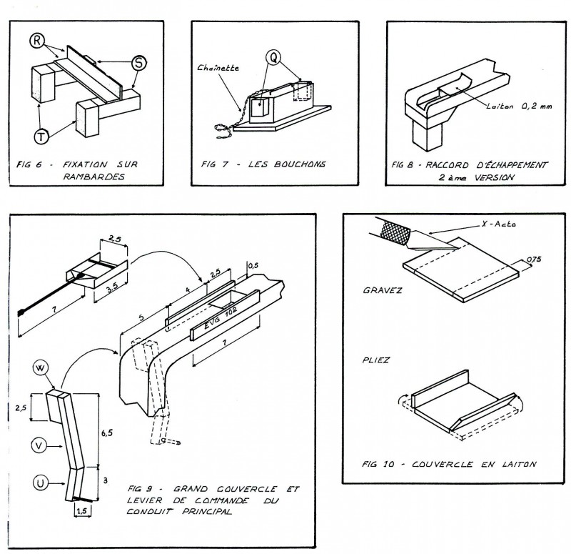

En effectuant quelques rangements, je viens de remettre la main sur les plans originaux que j'avais dessinés pour les articles parus dans n° 409 et 410 de RMF. Je vous en fait profiter si vous souhaitez réaliser ces modèles ;)
Messages: 10005

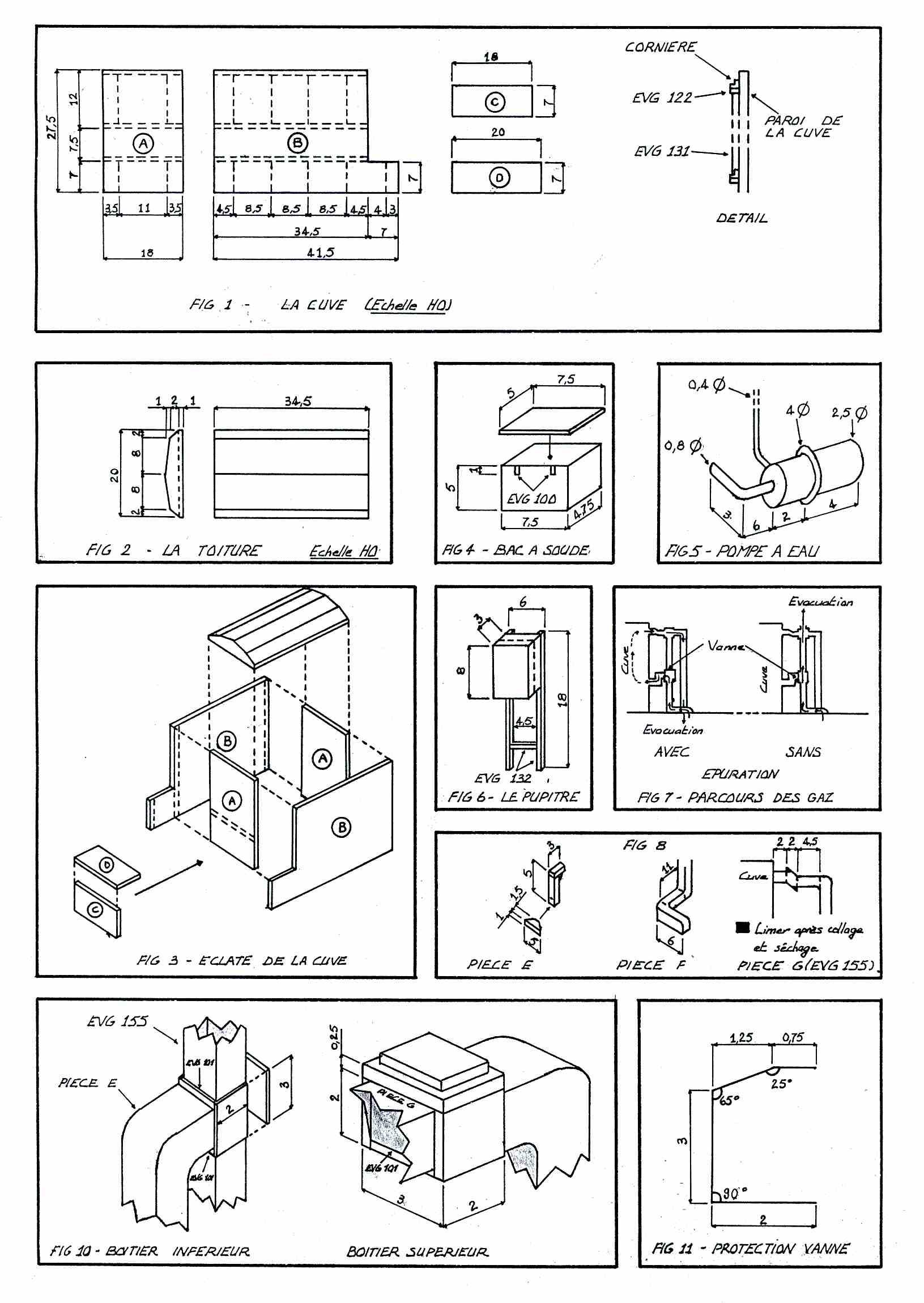

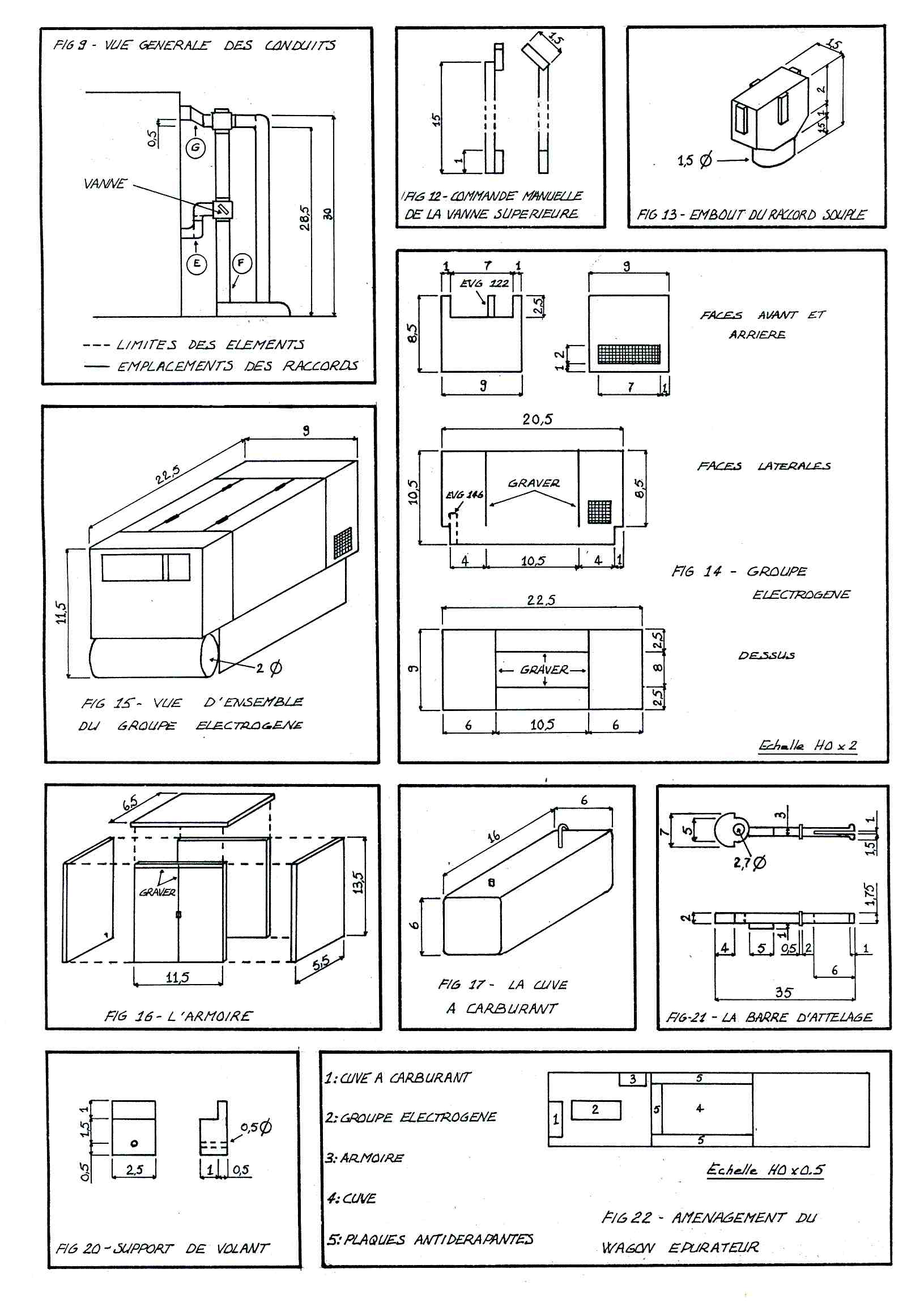

Messagepar Bruno PERES » 21 Juil 2014 14:27
Messages: 10005

Re: [HO] BB 63500 et épurateur
Messagepar Bruno PERES » 27 Juil 2014 18:26
Plans faits à l'époque au Rotring :siffle:
Heureusement, il y a mieux aujourd'hui Daccord07
