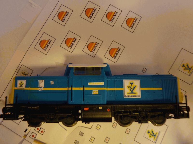

MessagePosté: 10 Juil 2010 21:06
par guillaume avenet
Voici le loco enfin terminé.
Je pence que je vais refaire le gros logo vecchietti car même avec du papier decal blanc on voit la bande jaune a travers ...
Re: V212 vecchietti
MessagePosté: 10 Juil 2010 21:44
par ttxdudu90
beau travail
ou a tu trouvé du papier décalque blanc :?:
Re: V212 vecchietti
MessagePosté: 10 Juil 2010 23:46
par sncfique
Bonsoir Guillaume!
Pourquoi ne remets-tu pas du bleu sur la bande jaune à l'emplacement de la décalcomanie?
(moins risqué qu'effacer localement la bande jaune)
