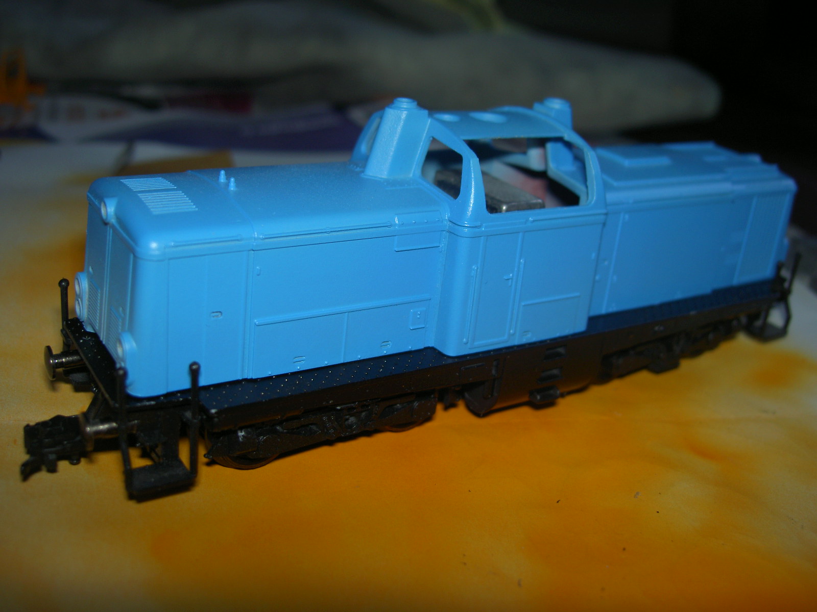

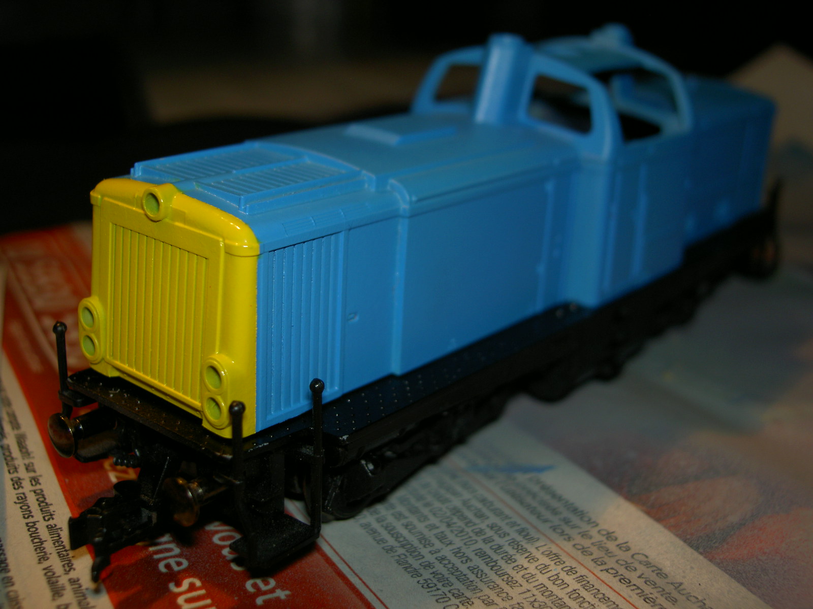

Messagepar guillaume avenet » 15 Juin 2010 07:37
Depuis le temps que je me dis qu'il faut que je le fasse je mis suis mis.
Si vous avez des conseils pour améliorer je suis preneur car je débute...

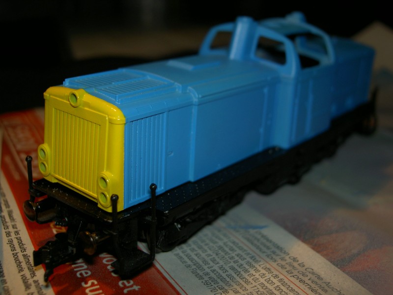

Messagepar Bruno PERES » 15 Juin 2010 08:41
Bonjour Guillaume,
L'application des teintes a l'air très propre :bravo:
Pour la prochaine fois, et en règle générale, il vaut mieux d'abord appliquer la teinte la plus claire en premier (ici le jaune) avant d'appliquer les autres teintes car une teinte foncée couvre plus facilement une teinte claire que l'inverse.

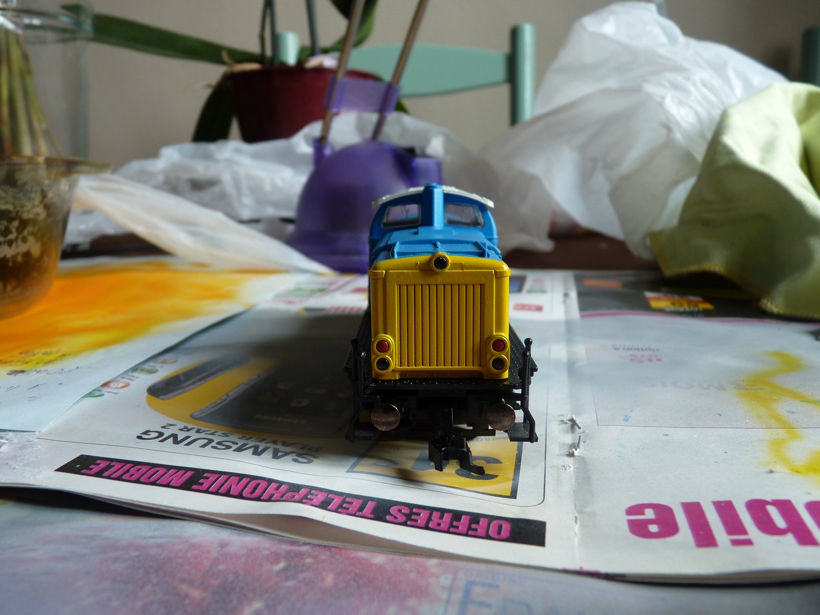

Messagepar denis favre » 17 Juin 2010 10:46
bonjour
pour une première, belle peinture en effet, quelles couleurs as tu utilisé ?

Messagepar guillaume avenet » 17 Juin 2010 12:47
Merci, et j'ai utilisé une painture tamiya (bleu X14 il me semble) appliqué à l'aero.
Je vais essayé de terminer les bandes jaune ce soir et de faire ma planche de décal ce WE ou la semaine prochaine.

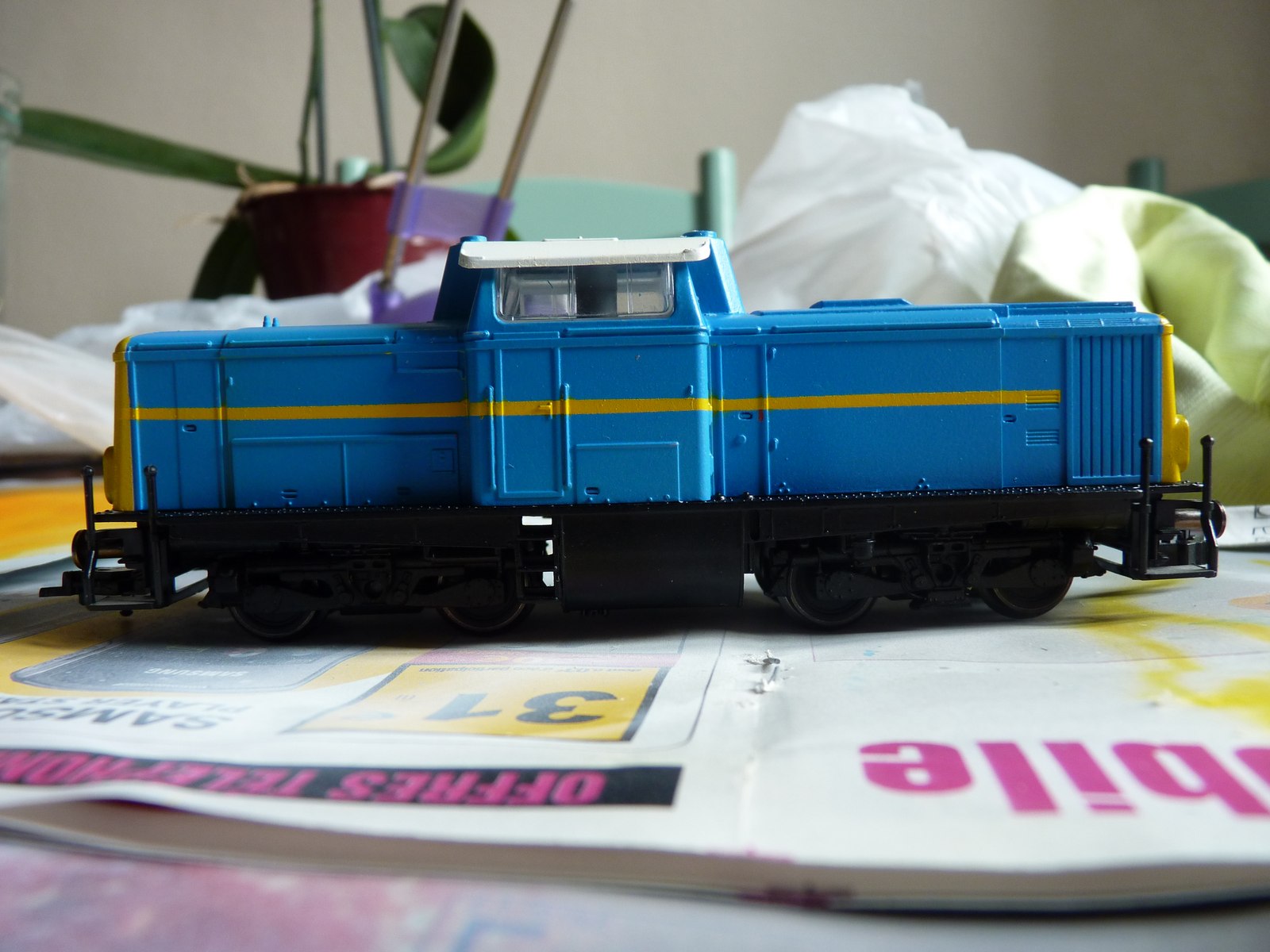

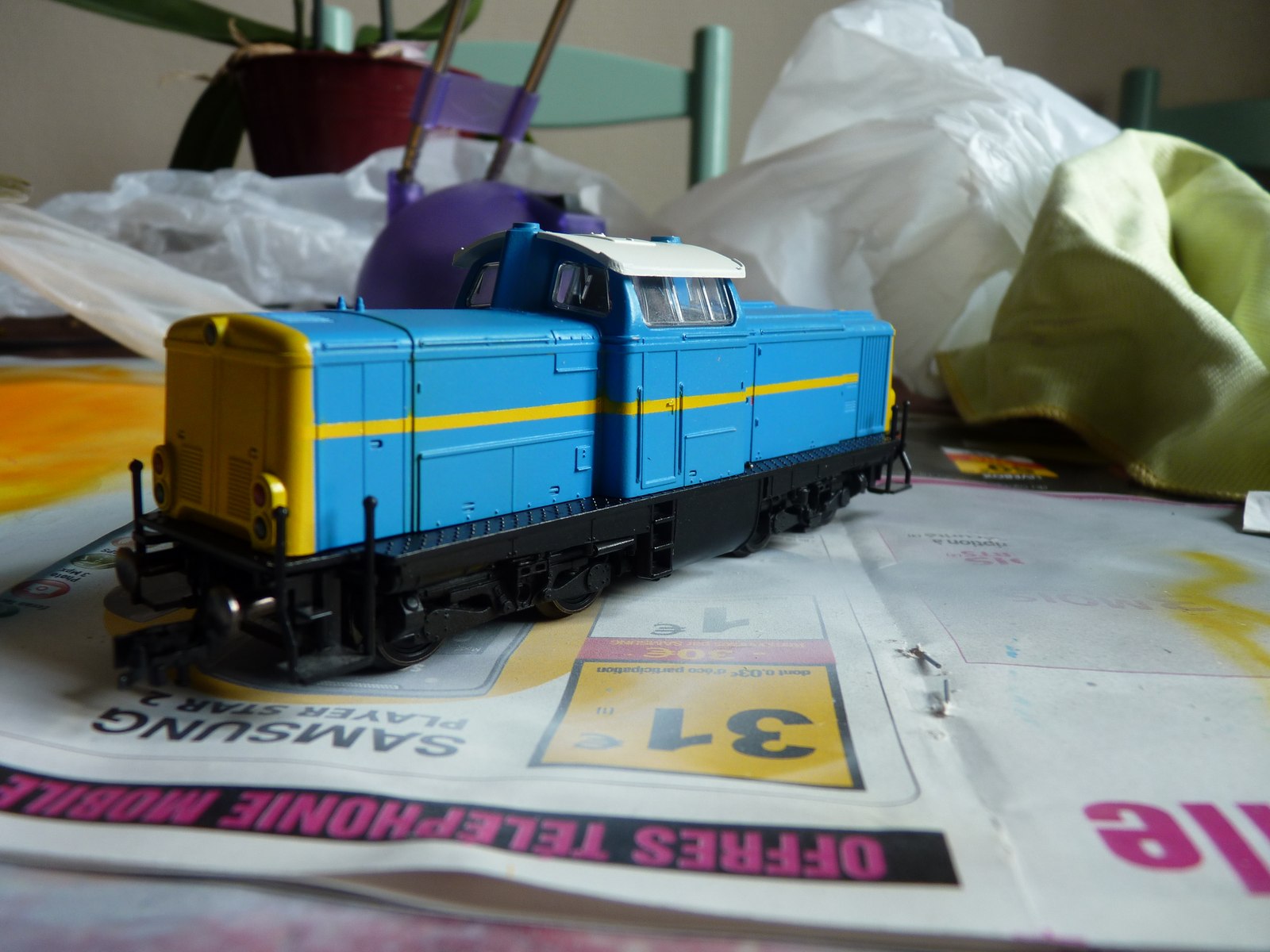

Messagepar guillaume avenet » 19 Juin 2010 16:44
Voici le loco une fois la peinture terminée:
Reste plus qu'a mettre les decal et peindre les rambardes et essuie glace en noir.

Messagepar Readii94 » 19 Juin 2010 17:07
Impeccable Guillaume :bravo:

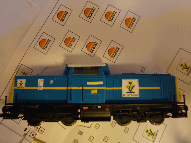

Messagepar guillaume avenet » 22 Juin 2010 20:56
voici ce que cela devrait donner a la fin:
reste plus qu'a trouver le papier pour les décals, et les découper correctement ...

Re: V212 vecchietti
Messagepar Readii94 » 22 Juin 2010 21:19
Le grand marquage latéral Vecchietti est vraiment bien dimensionné?
Sinon, pour les feuilles: AMF87, le Train Magique...
Ciao. Philippe

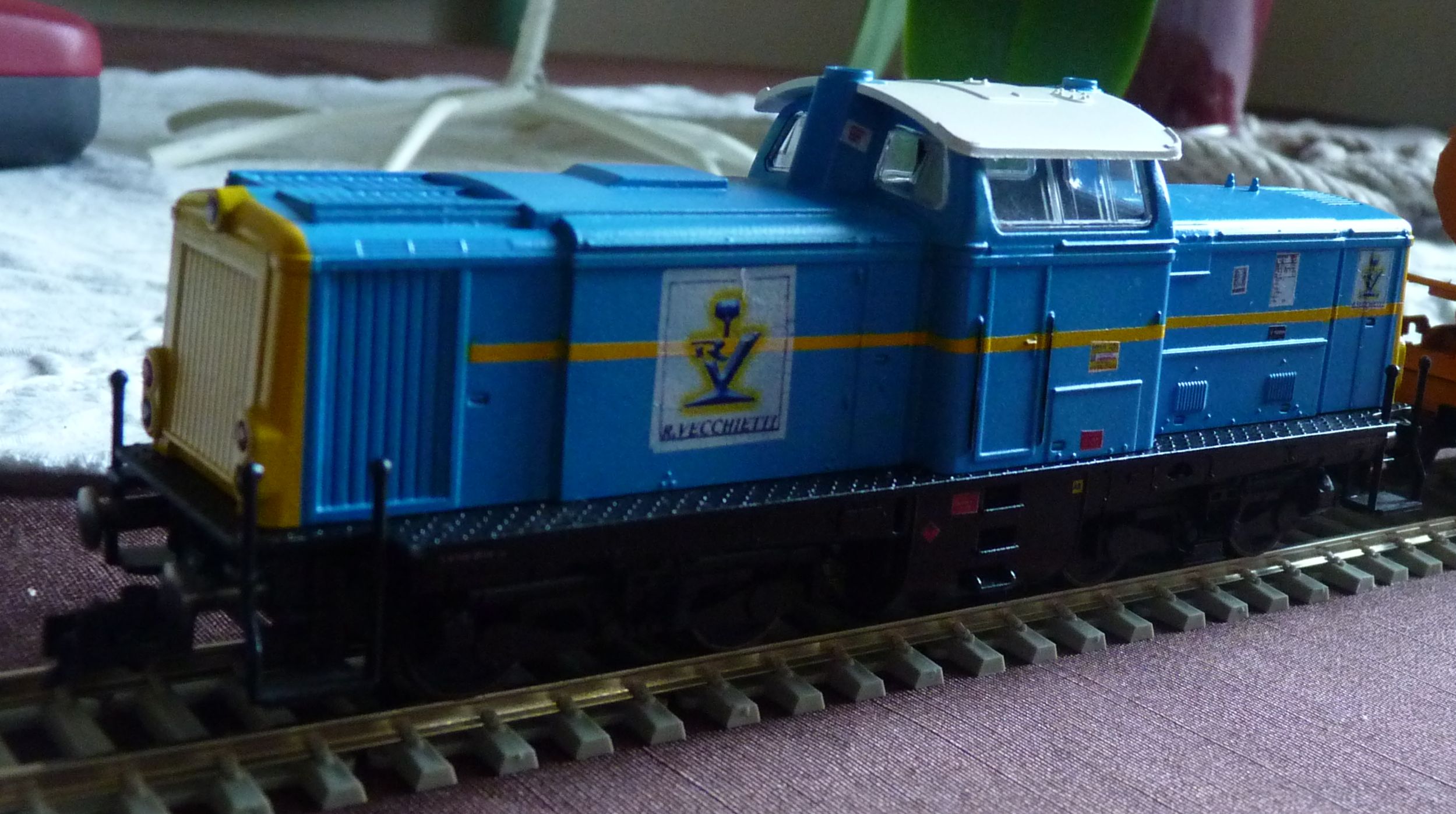

Messagepar guillaume avenet » 10 Juil 2010 21:06
Voici le loco enfin terminé.
Je pence que je vais refaire le gros logo vecchietti car même avec du papier decal blanc on voit la bande jaune a travers ...

Re: V212 vecchietti
Messagepar sncfique » 10 Juil 2010 23:46
Bonsoir Guillaume!
Pourquoi ne remets-tu pas du bleu sur la bande jaune à l'emplacement de la décalcomanie?
(moins risqué qu'effacer localement la bande jaune)
