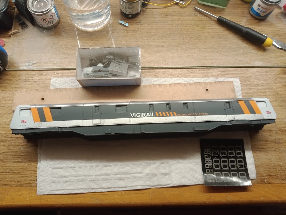

je me suis lancé dans le montage du KIT apocopa
un jolie kit avec beaucoup de travail dessus
ébavurage, perçage et mise en peinture de certaine pièces

pose des fenêtres
pose des accessoires de toiture

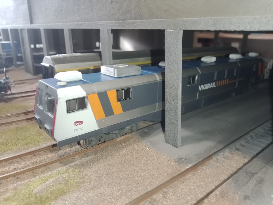

ESV sur ces boggies provisoirement

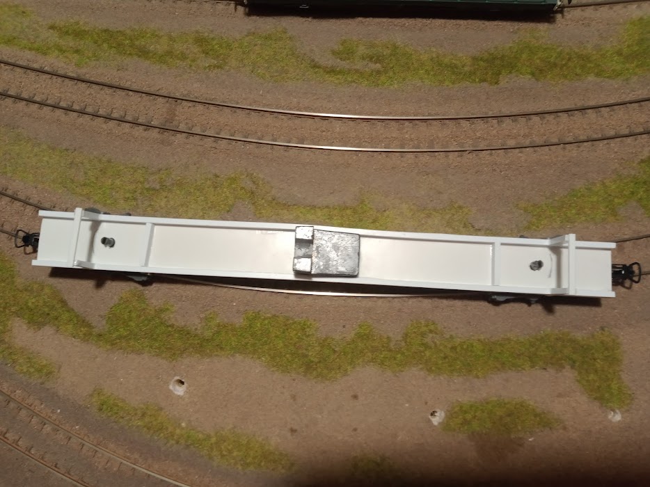

réalisation d'un châssis

le nouveau châssis est juste clipsé dans la caisse, pose de accessoires de contrôle et marchepied

me reste à monté les mains montoirs et les tampons
l'idéale serra de mettre deux locomotives verte
