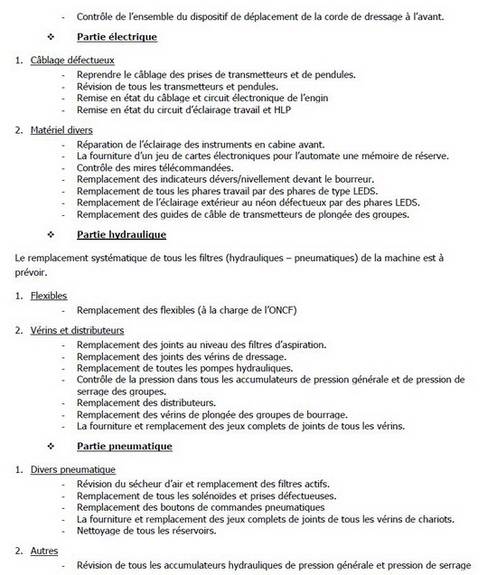

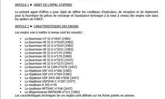

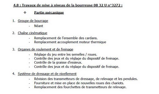

Bourreuse de type 08-32 U de Plasser & Theurer n°3272 sortie en 2007 pour l'ONCF (L’Office national des chemins de fer du Maroc)
Une remise à niveau a été faite sur la Bourreuse exécuté par les ateliers du service engins des ONCF à Casablanca
pour les travaux de voie entre Casablanca et Kenitra pour le TGV
