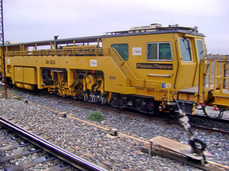

Messagepar Bruno37 » 06 Nov 2017 15:53

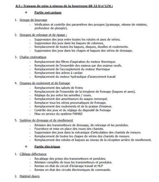

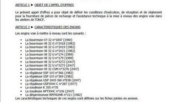

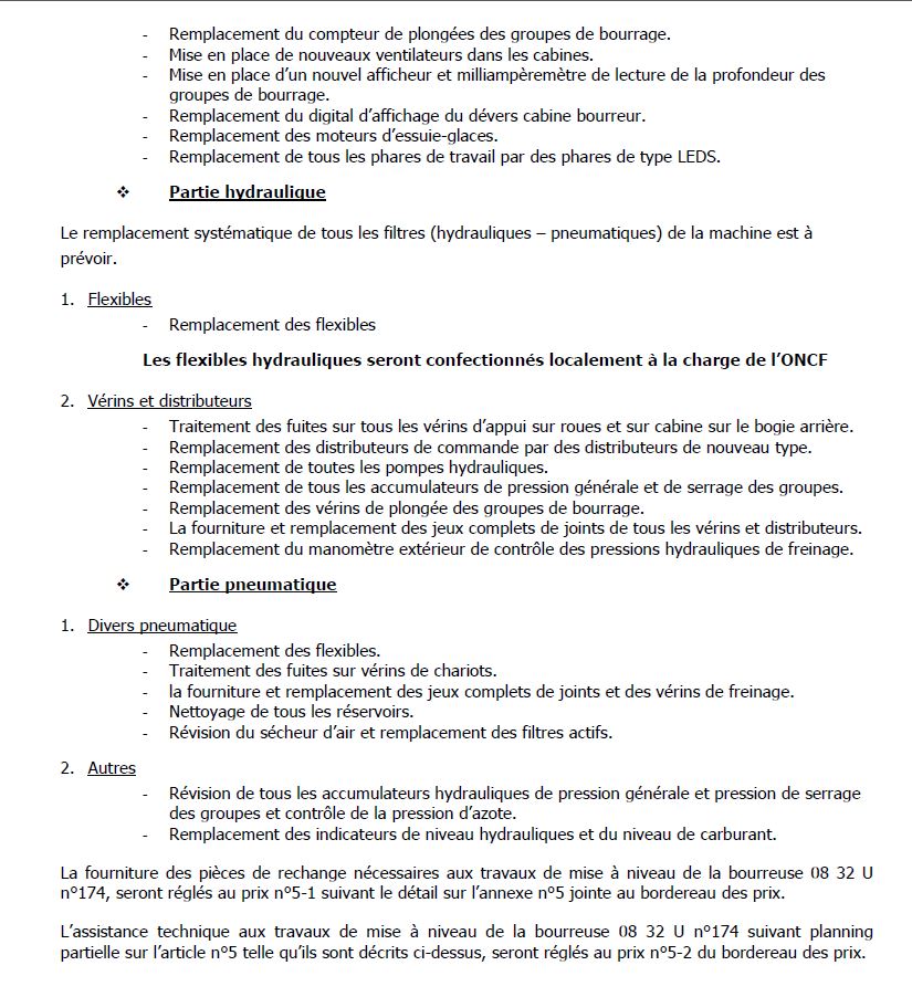

Bourreuse de type 08-32 de Plasser & Theurer n°174 sortie en 1989 pour l'ONCF (L’Office national des chemins de fer du Maroc)
Une remise à niveau a été faite sur la Bourreuse exécuté par les ateliers du service engins des ONCF à Casablanca
pour les travaux de voie entre Casablanca et Kenitra pour le TGV

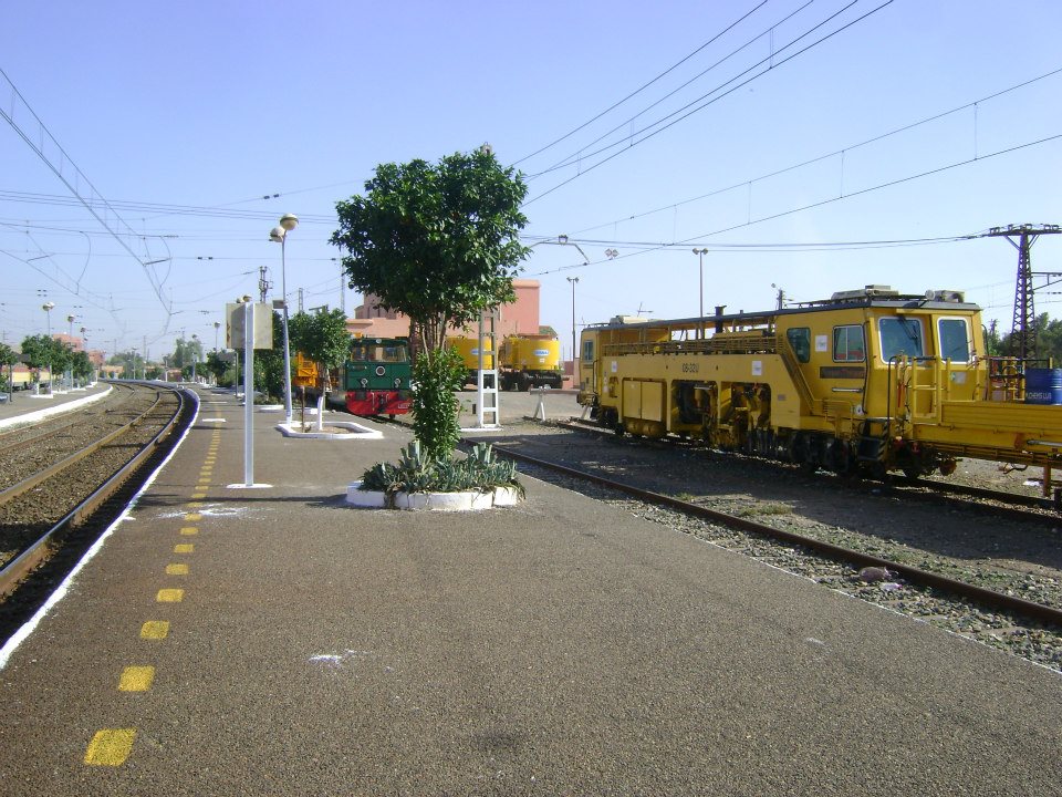

une des quatre 08-32 U à Sidi Bou Othmane le 02-03-2013 photo de l'ONCF AMC
