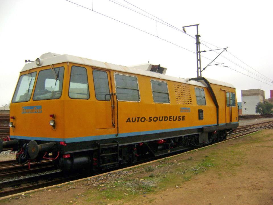

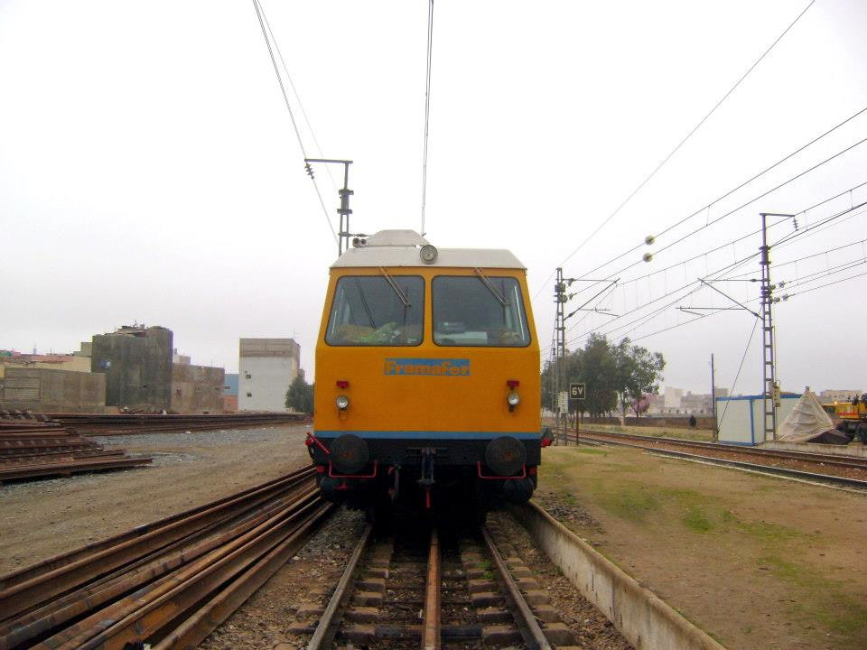

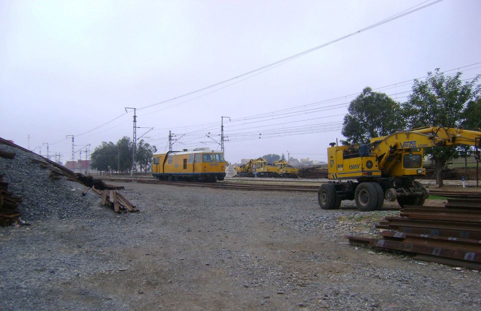

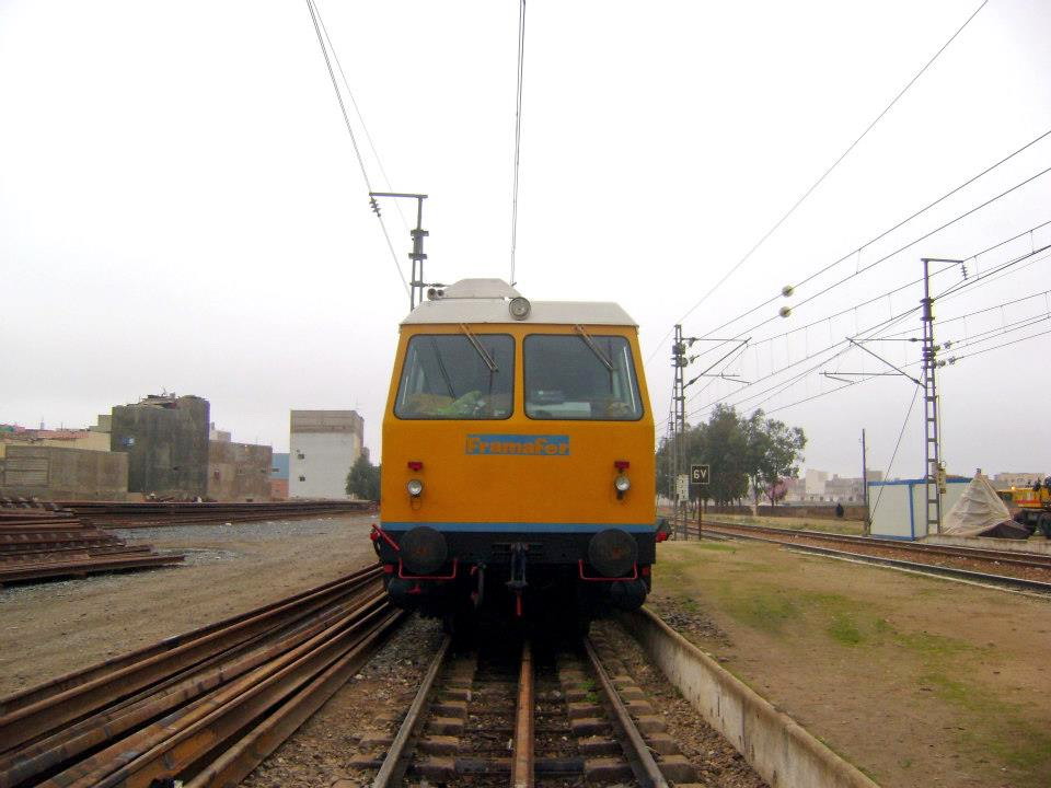

Messagepar Bruno37 » 20 Oct 2017 10:28
Auto-Soudeuse de Framafer K355 APT n°35 des ONCF
photo du 11-11-2012 au Maroc avec l'autorisation de l'ONCF MAC pour le Forum
Quelques infos :
Soudeuse électrique par étincelage: un nouveau standard pour les soudages
Les joints boulonnés des rails ont été l'une des principales causes de discontinuité des voies et, par conséquent, de nécessité d'entretien.
L'introduction des rails soudés a amélioré la stabilité géométrique de la voie mais la modification localisée de la structure métallurgique du rail à proximité de la soudure a longtemps constitué un problème car elle provoquait une perte de fluidité, des irrégularités, des ondulations et, avec le temps, des dommages généralisés aux fixations et aux traverses.
A partir des années 70, la soudeuse Plasser K355 APT a introduit la nouvelle technologie du soudage par étincelage en fixant de nouveaux standard exécutifs de qualité, de fonctionnalité et de tenue dans le temps
Caractéristiques de la machine
La séquence de soudage est programmable suivant le type et le profil de rail et elle ne peut présenter d'erreurs.
La tête de soudage intègre un dispositif de coupe pour éliminer immédiatement le cordon de soudure.
Tous les mouvements de la tête de soudage sont commandés par un actionneur hydrostatique.
La machine peut produire un rapport graphique détaillé de chaque séquence de soudage en enregistrant tous les paramètres. Ainsi on obtient une évaluation immédiate de la qualité de la soudure et une traçabilité détaillée du travail exécuté.

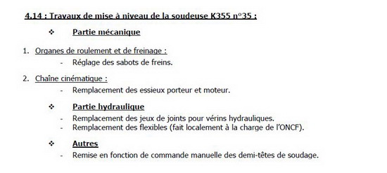

Messagepar Bruno37 » 06 Nov 2017 16:55
Une remise à niveau a été faite sur la Auto-Soudeuse Framafer K355 APT n°35 de ONCF
exécuté par les ateliers du service engins des ONCF à Casablanca pour les travaux de voie entre Casablanca
et Kenitra pour le TGV
Auto-Soudeuse n°35.JPG (33.43 Kio) Vu 2027 fois
