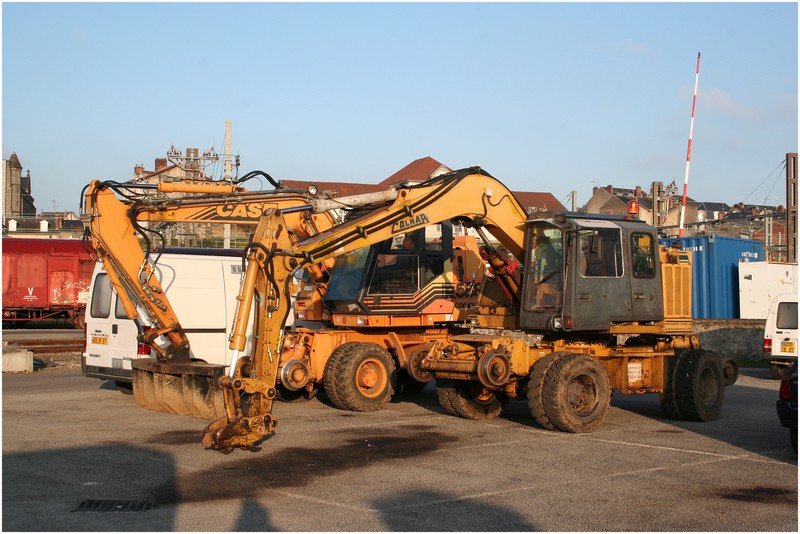

Toujours le 15 décembre 2007 à Limoges :
Pelle Colmar T 2400 FS et derrière elle, une pelle Case 588 Compact.

J'ai croisé le week-end dernier à Brive un convoi de la SNCF constitué d'un poids lourd remorquant une pelle rail route que nous connaissons déjà: une Colmar et d'un petit camion porte- godet remorquant la caravane de l'équipe.
La particularité de la pelle est d'avoir un godet de dégarnissage assez imposant. Je ne connais pas ce type de godet si quelqu'un peut nous en dire plus. Il sert à mon avis pour les opérations de dégarnissage pour faire de l'assainissement car vu ses dimensions il est peut probable qu'il serve au dégarnissage "de cases" lors du travail d'une suite MRT. Ca porte à trois le nombre de godets de dégarnissage connu utilisés par la SNCF (lame, poutre, celui-ci).

Je pense que tu dois avoir raison vu les dimensions de la bestiole (godet) il doit tout dégager sur son passage, on apercoit bien l'emplacement pour les 2 files de rails ainsi que les parties pour dégager les banquettes.
De mon coté je ne peux t'en dire plus. :roll: :roll:

A mon avis, il est pas impossible que ce soit une construction "maison" ce godet. Et en effet, il a l'air d'aller profond :shock:

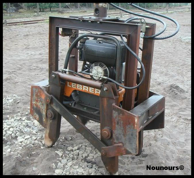

Voici ce que j'ai trouvé comme outil de dégarnissage :
:wink: :wink:

Nounours, es-tu certain qu'il s'agisse d'un outil de dégarnissage ??? Je penche plutôt pour un outil de bourrage !
Re: Colmar T 2400 FS - Non identifiée - SNCF-LM
MessagePosté: 25 Juil 2009 16:37
par Nounours
Voici ce que j'ai trouvé sur Lebrero , il s'agit d'un des fabriquant leader des compacteurs vibrants pour travaux publics en Europe -> ma photo représente probablement un compacteurs donc Bruno tu ne dois pas avoir tord.
Quelqu'un a t il de la doc sur ce matériel :?: :?:

bonjour a tous,je suis un petit nouveau,je suis tombé par azar sur le forum et j'ai pu découvrir la pelle colmar dont je suis le conducteur.
L'outils monté sur la pelle est un godet d'épuration.Il me sert a épurer la voie sans la dépose des rails et des traverses.Et pour la petite histoire il y a sur la photo mon véhicule de service avec mon cantonnement (la caravane),voila.Pour plus de renseignements hésiter pas.
