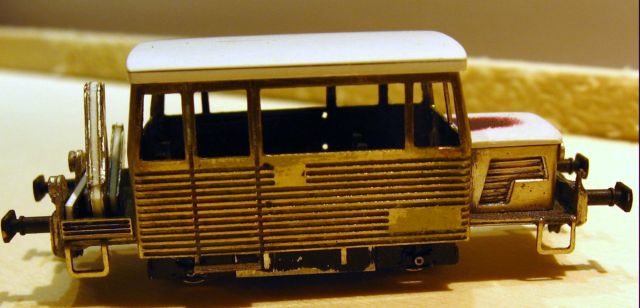

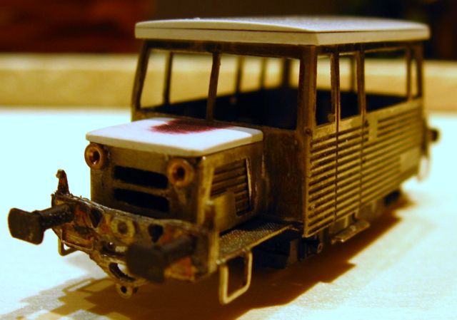

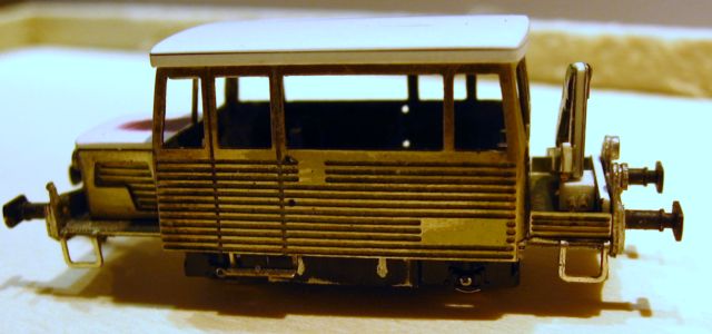

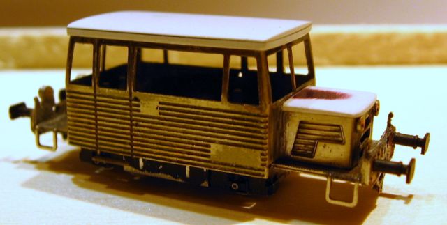

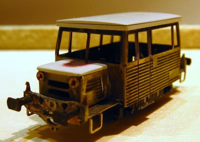

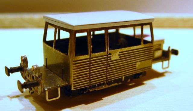

Voici l'état d'avancement de la draisine DU65.
Janvier2008 063.jpg (45.51 Kio) Vu 13348 fois
Janvier2008 064.jpg (48 Kio) Vu 13348 fois
Janvier2008 065.jpg (39.26 Kio) Vu 13348 fois
Janvier2008 067.jpg (38.58 Kio) Vu 13348 fois
Voici la draisine DU65 avec sa grue.
Janvier2008 071.jpg (37.27 Kio) Vu 13348 fois
Janvier2008 072.jpg (41.28 Kio) Vu 13348 fois
