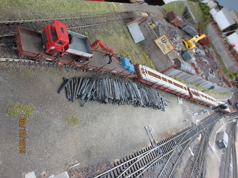

MessagePosté: 07 Oct 2015 18:55
par POINT KILOMETRIQUE 60
Quelques photos de la rame en cours de création, ayant pour base les modèles réels figurant sur ce forum

Bonsoir à tous,
La reproduction des traverses bi-blocs a fait l'objet d'un article de ma part dans le RMF de juin 2006 : " des recettes pour vos plats : des chargements de traverses béton et bois". Le but de cet article était de réaliser des petites rames locales de trains de chantier, et d'en concevoir le chargement. Toujours d'après des photos réelles.
Les blochets sont constitués d'un profilé Evergreen 156 (1,5 x 3,2mm) de 8mm de longueur. J'ai pratiqué une entaille à la lime en partie centrale de la pièce, de 4 mm de large et quelques mm de profondeur. J'ai collé ensuite chaque blochets à l'extrémité d'un profilé Evergreen 272 en forme de T. Le travail est répétitif, mais l'aspect général me satisfait, sans garantir la transposition des cotes du réel ou 1/87eme
