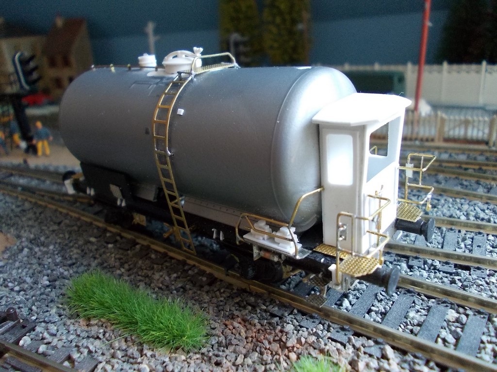

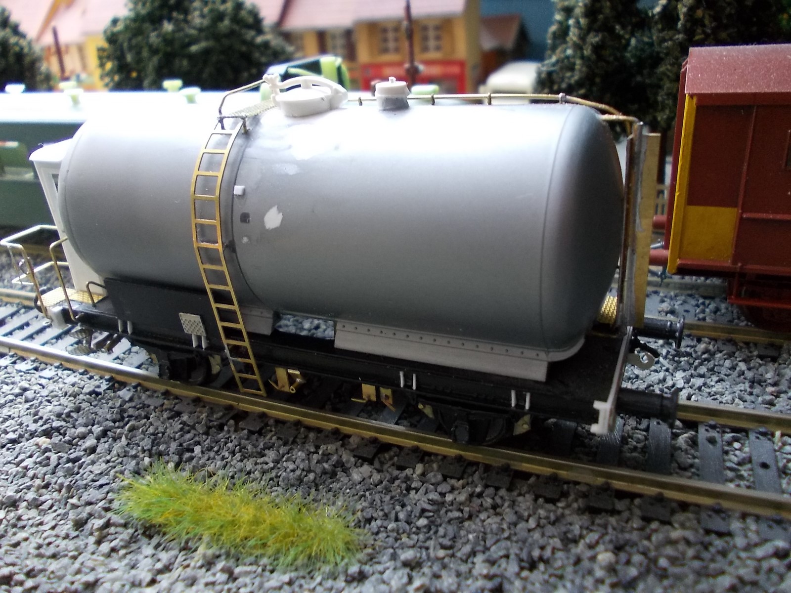

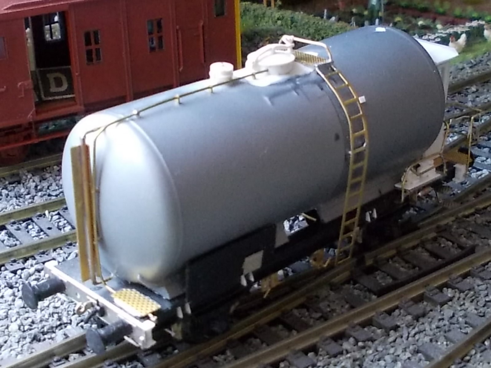

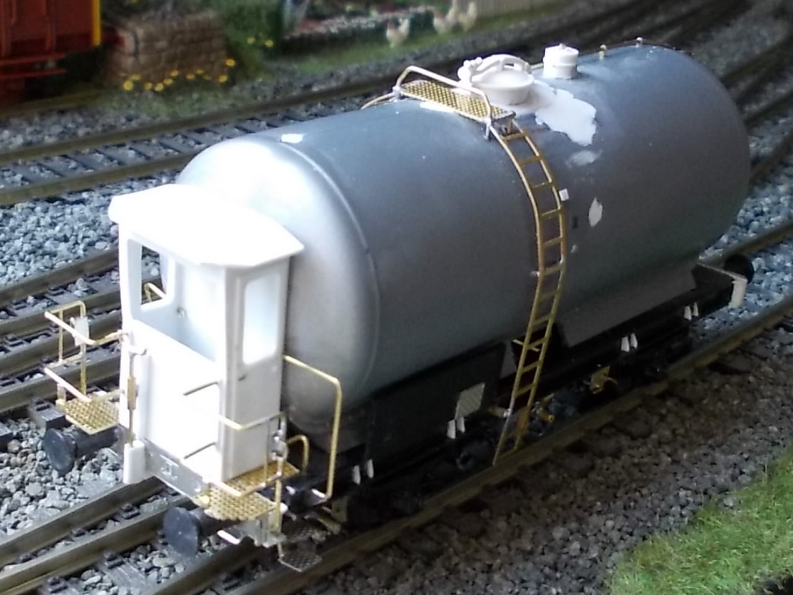

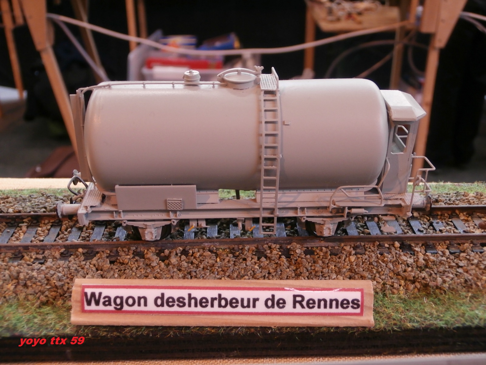

Voici un wagon désherbeur original basé à Rennes réalisé sur une base d'un vieux citerne à essieux Jouef et de quelques détails rapportés :reflexion: .Reste le passage en peinture et la pose des marquages ;)

Bonjour Christian,
Joli petit morceau :D
Comment as-tu réalisé le couvercle et son système de serrage ?
Messages: 10047
Re: [HO] Citerne train désherbeur de Rennes
Messagepar Vallée Christian » 09 Avr 2015 08:10
Bonjour Bruno
Le couvercle provient d'une citerne de wagon Marklin,découpé et adapté pour aller sur la citerne jouef,aprés avoir rasé celle d'origine et rebouché l'énorme trou laissé J'ai assez galéré pour trouver le plus ressemblant possible :reflexion:
Vallée Christian
Messages: 624
Localisation: Din ch'Nord
Messagepar Bruno PERES » 09 Avr 2015 08:38
OK, merci. Vu la couleur bien blanche, j'avoue m'être demandé s'il ne s'agissait pas d'une construction intégrale :pt1cable:

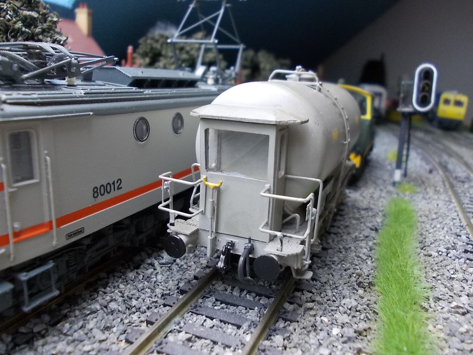

Messagepar yoyo ttx 59 » 29 Mai 2015 19:16

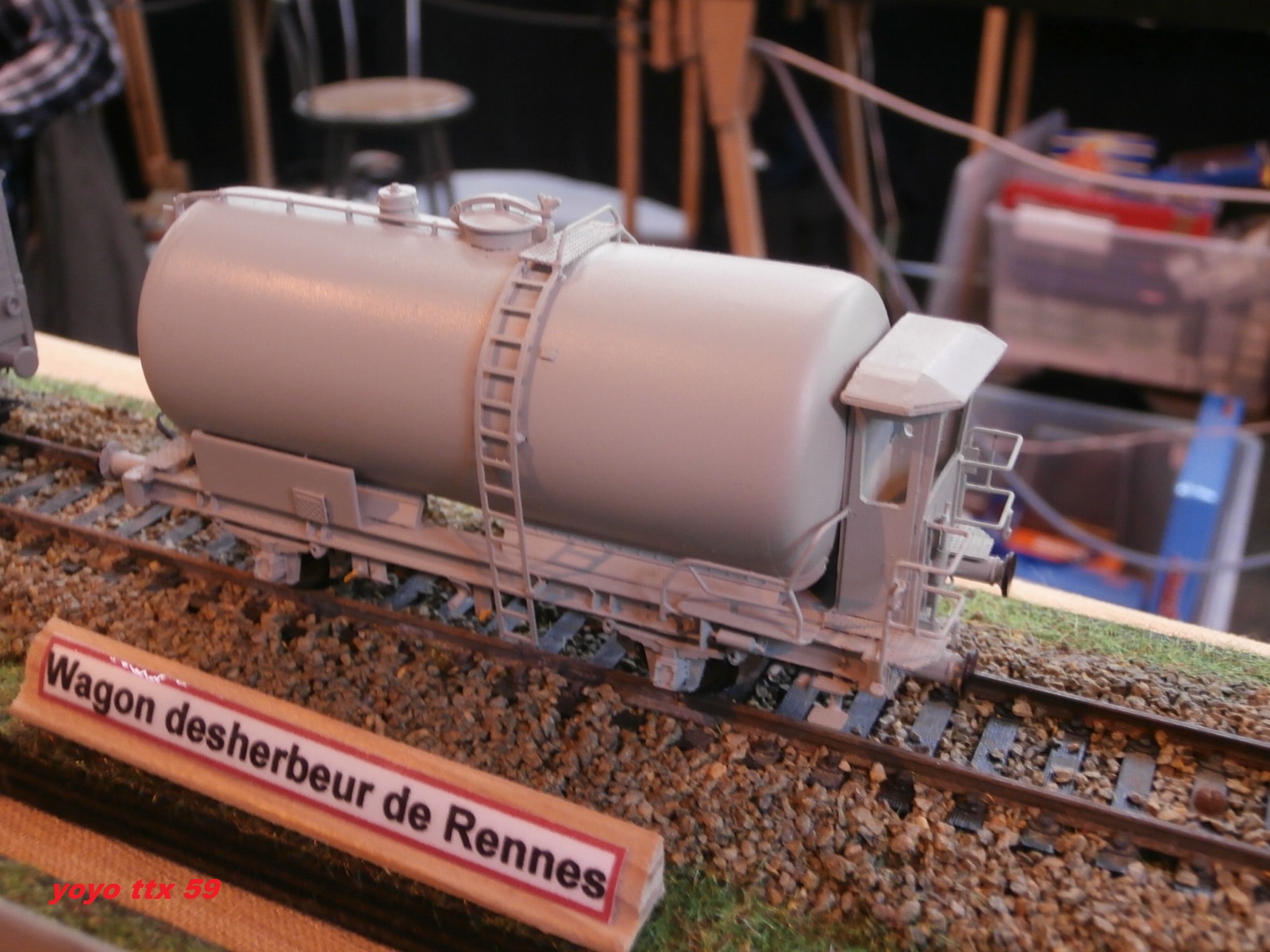

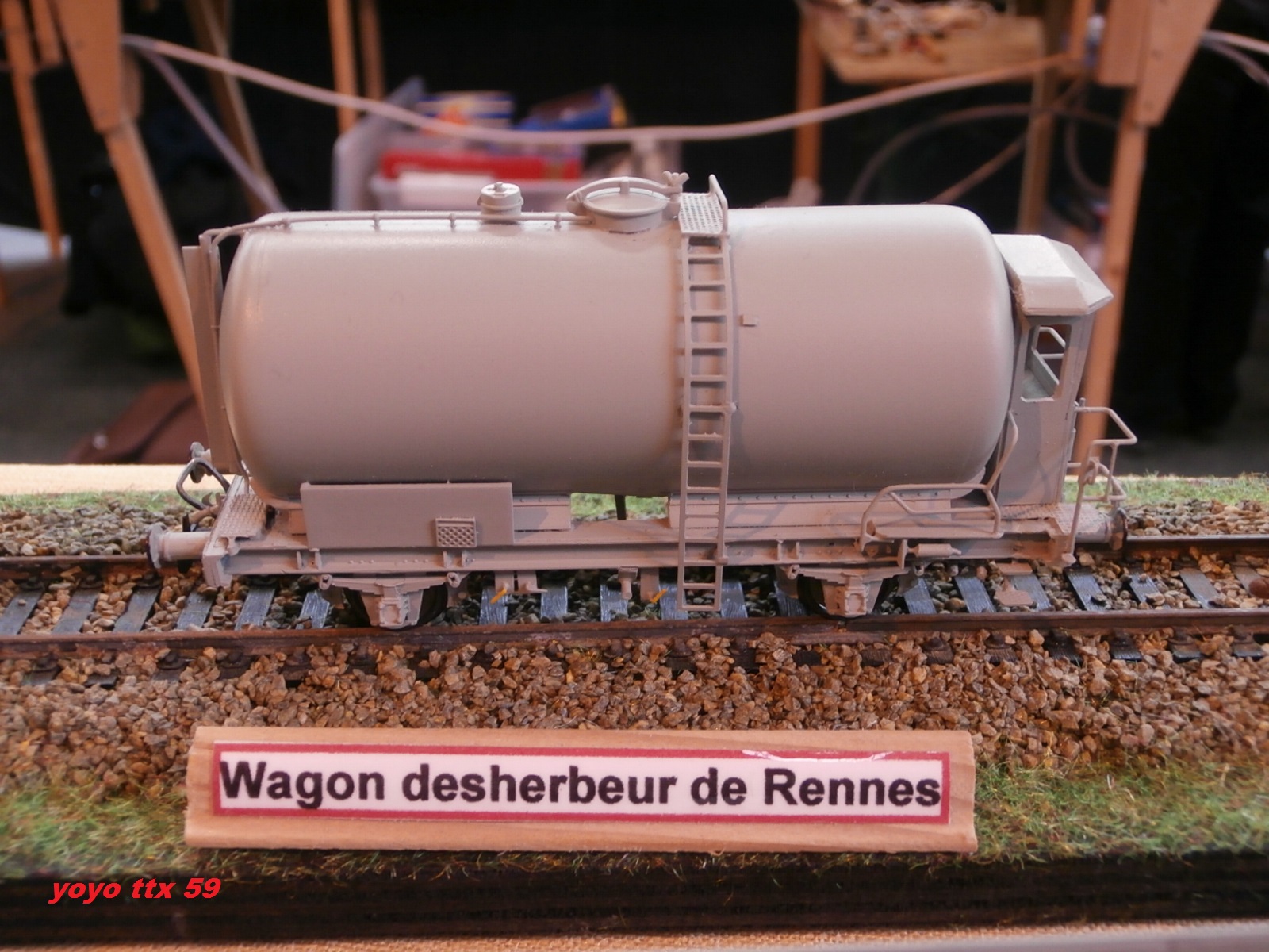

Voici deux petites photos sur l'avancée des travaux .
Photos prisent a l'expo de Maubeuge dont voici le lien :
http://www.forum.sttx.fr/viewtopic.php?f=126&t=8029

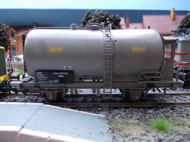

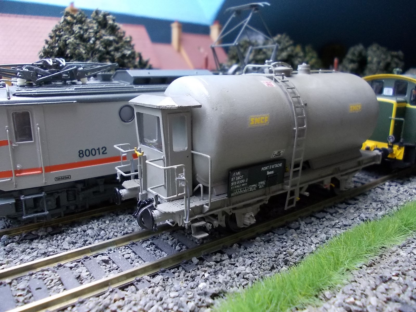

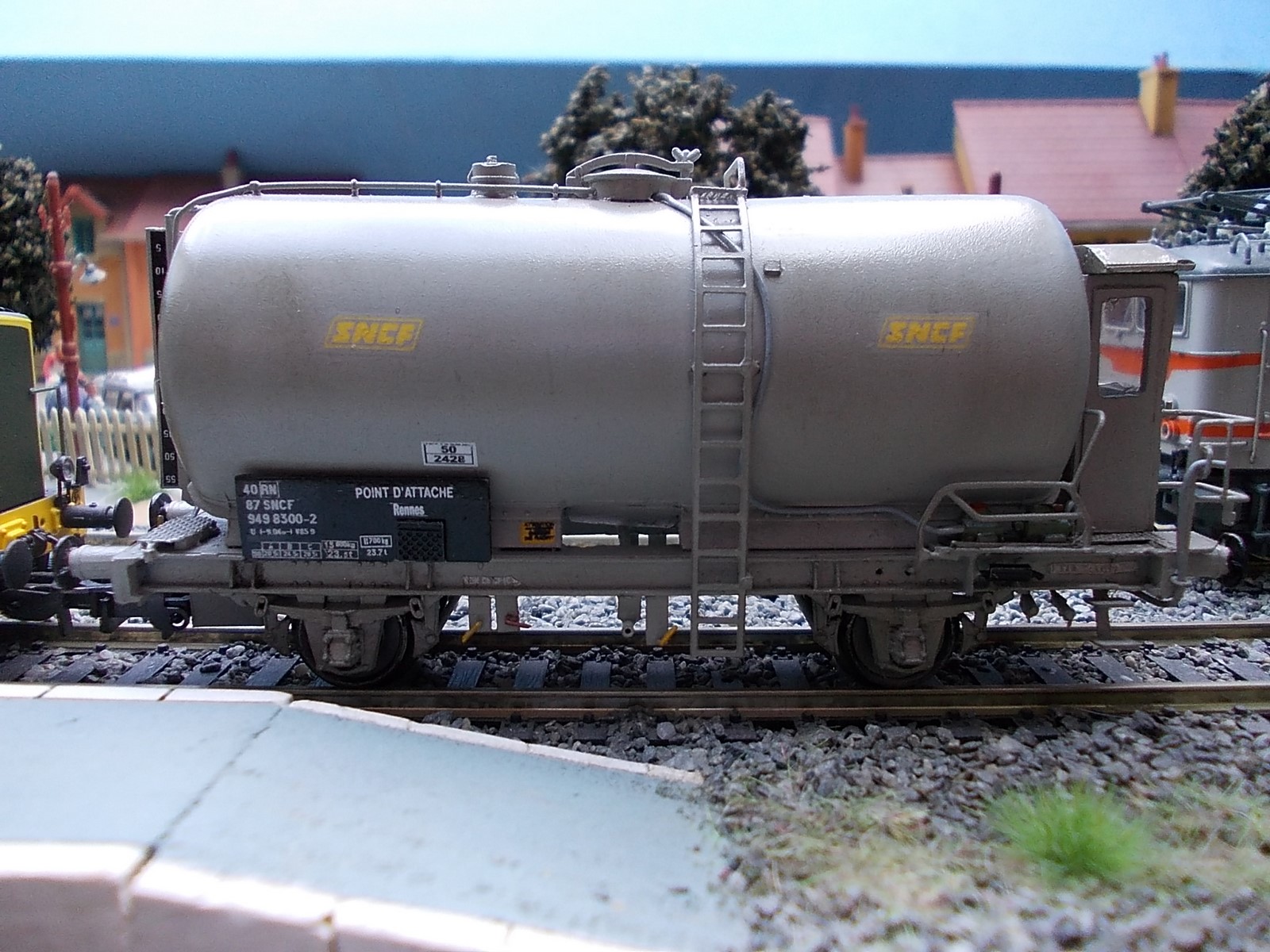

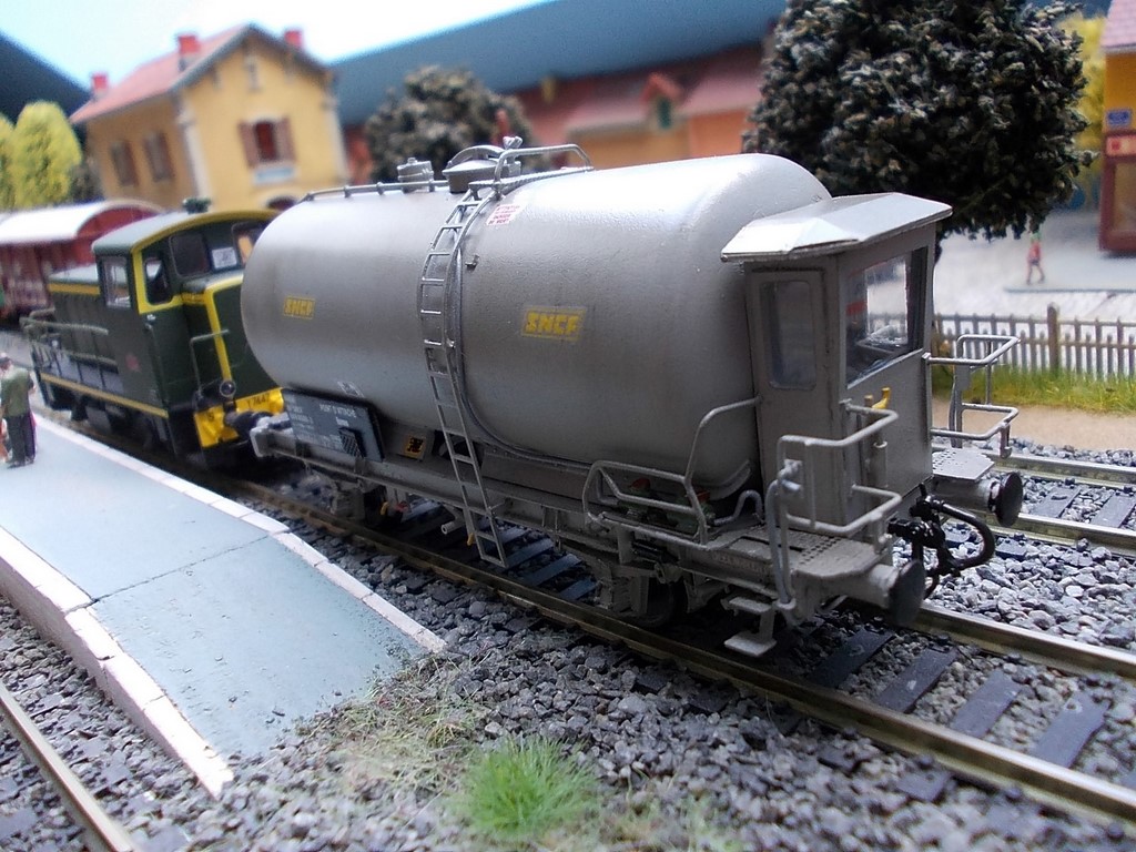

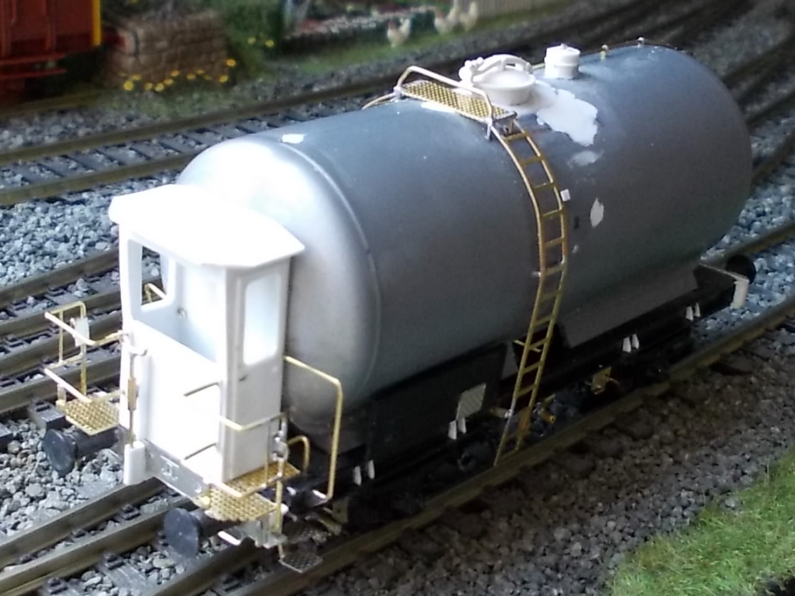

Messagepar Vallée Christian » 15 Juin 2015 18:01
Vallée Christian
Messages: 624
Messagepar TTX époque 3 » 20 Juil 2015 14:59
Superbe !
Christian quelles sont les dimensions de la petite cabine ? je pense m'en faire un sur une base REE ? Daccord07
