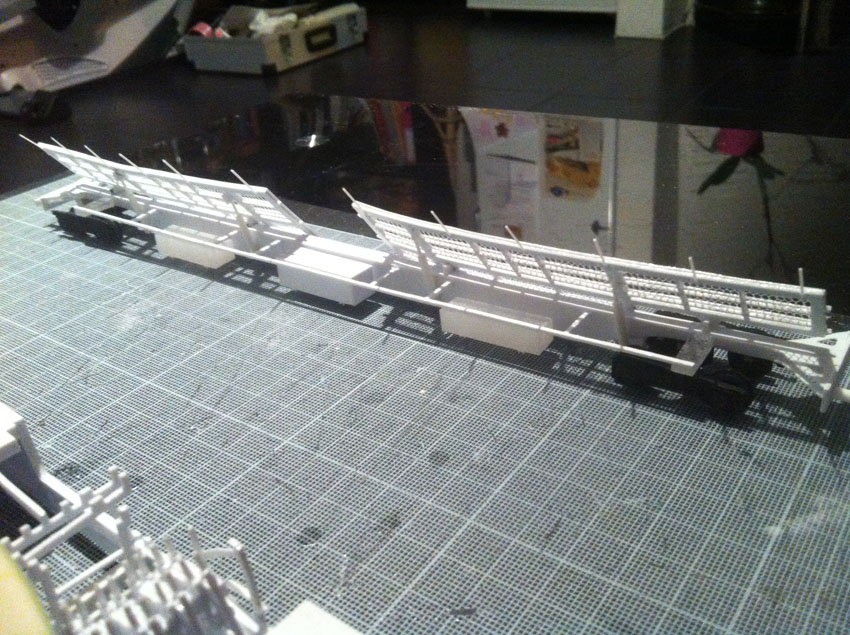

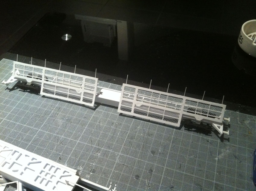

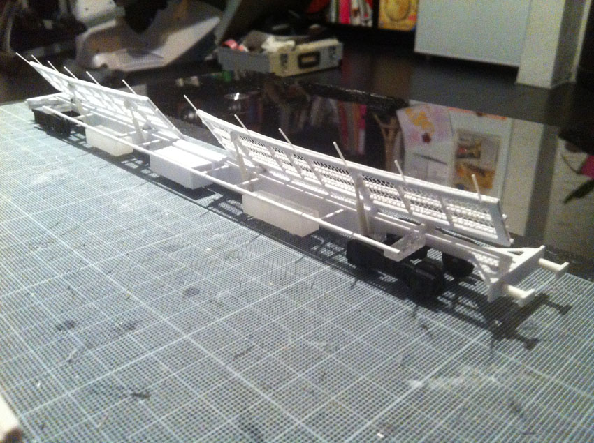

Messagepar Florian Barraud » 09 Déc 2014 11:34
Une petite maquette en passant, un WTM de matisa en version WWG Autriche
http://www.matisa.ch/fr/matisa_wtm.html
Ceci est un prototype, tous n'y est pas
Les prochains seront mieux :pt1cable:

Messagepar Bruno PERES » 09 Déc 2014 21:19
Salut Florian,
Ouaouh ! C'est long !!!
As-tu prévu quelque chose pour le rigidifier ?

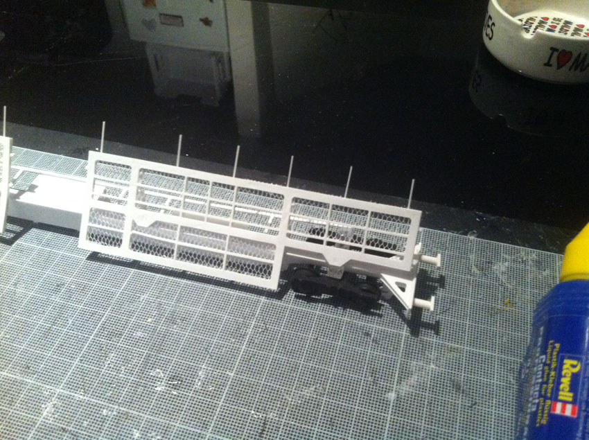

Messagepar Florian Barraud » 10 Déc 2014 08:34
Hello,
la poutre en elle meme est très rigide, il n'y a pas beaucoup de contrainte
Pour les panneau, c'est 2 pièces, une fois 1 mm et 1 fois 0.5 avec le treilli en sandwitch (merci la découpe laser pour la régularité!
ils sont un peu courbe, parce que j'ai oublier de la préssé durant le séchage, le prochains devrait ne pas avoir l'erreur
Les panneaux sont rigide, ils sont d'une seule pièce
