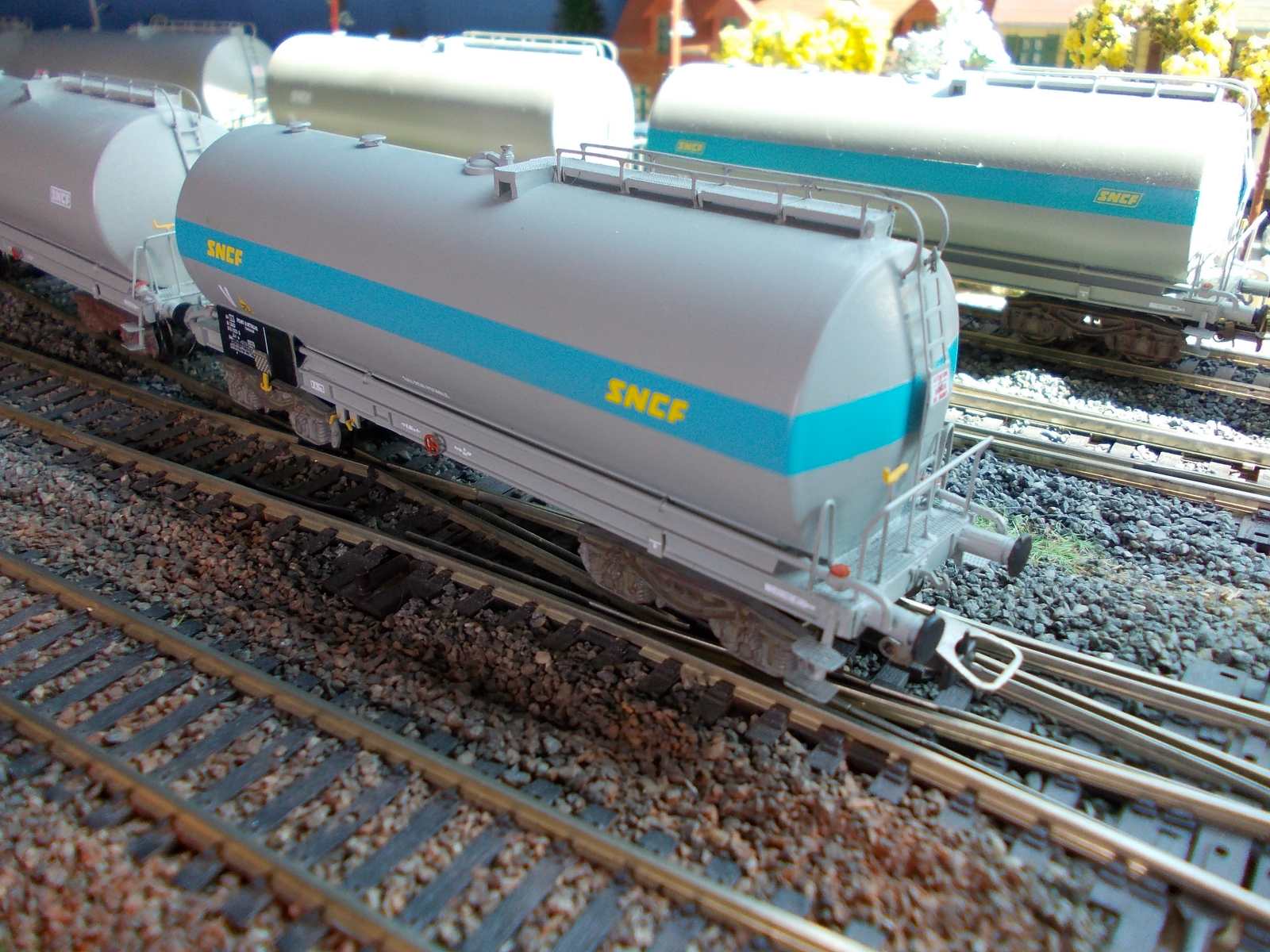

Messagepar Vallée Christian » 01 Avr 2013 14:36

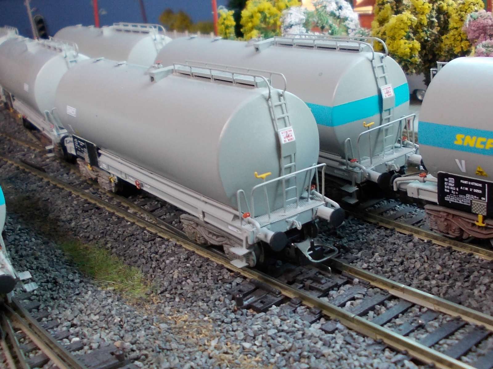

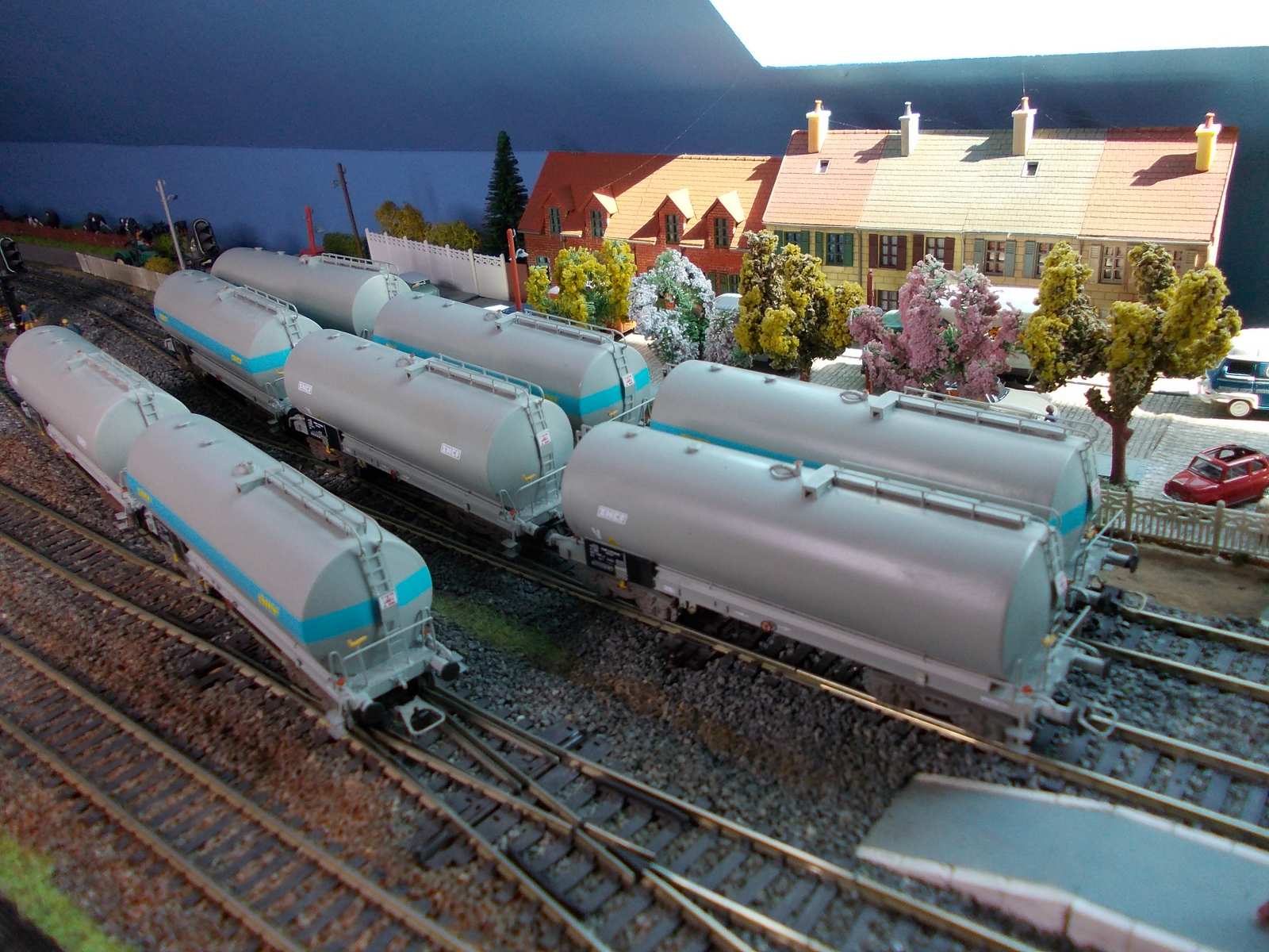

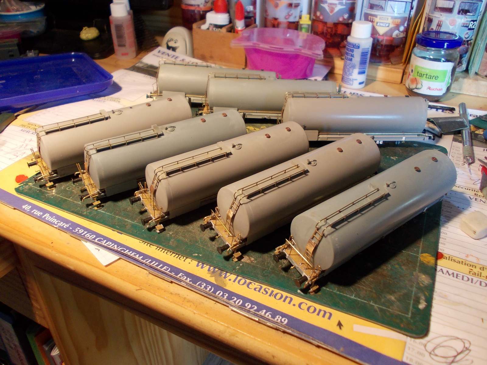

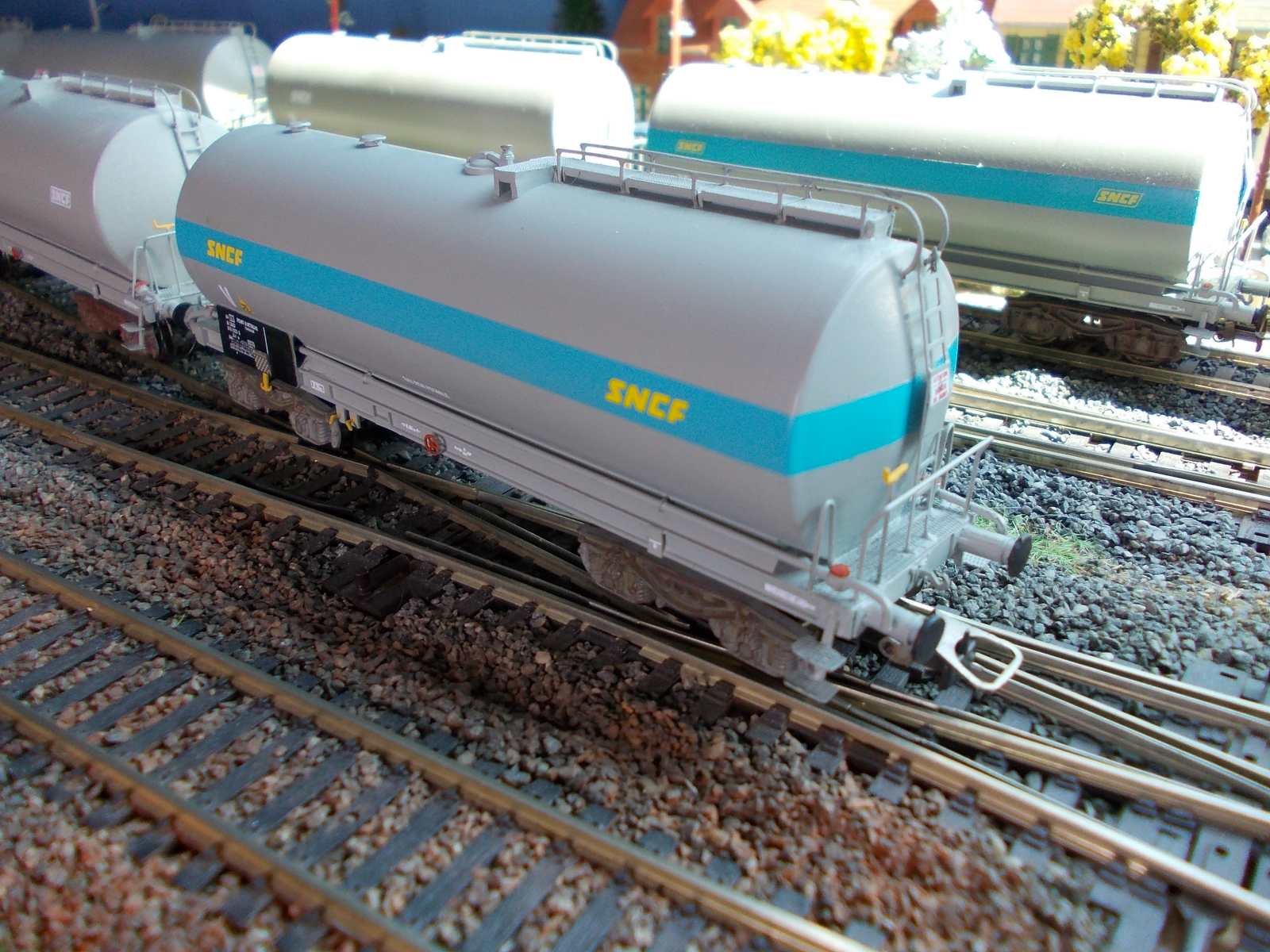

De vieilles citernes Jouef cassées de partout ayant retrouvé une nouvelle vie,en quelque sorte du recyclage :)

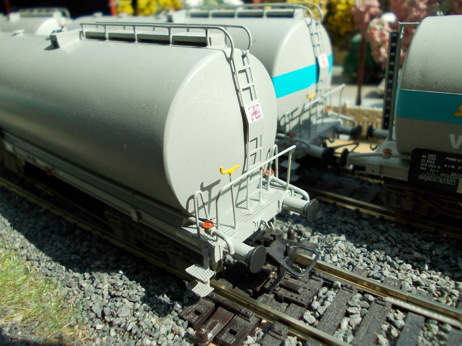

Messagepar Vallée Christian » 01 Avr 2013 14:41

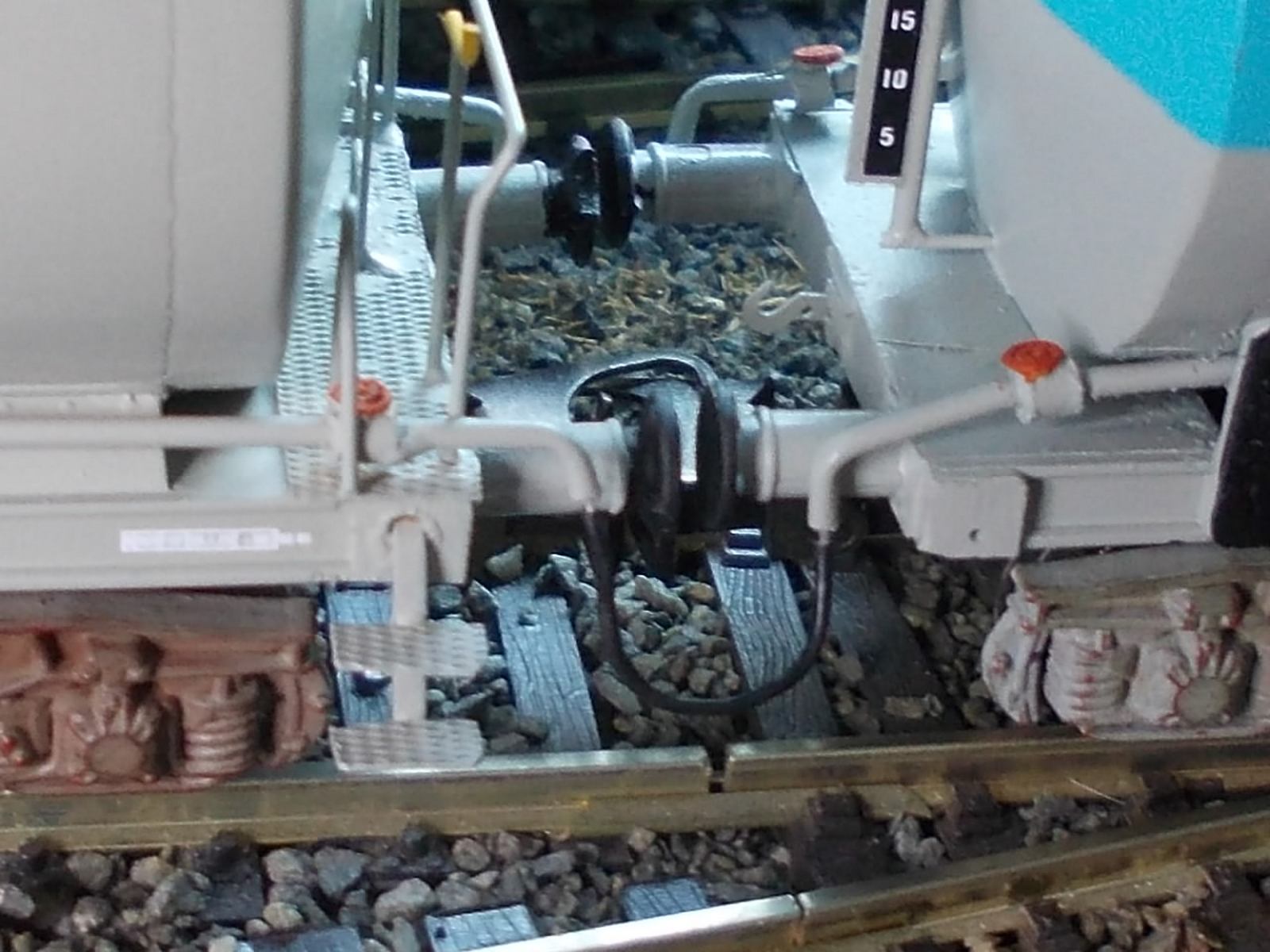

Un détail supplémentaire,les citernes peuvent être raccordées entre elles par un tuyau de raccord comme la réalité et ce qui ne gêne en rien leur circulation.

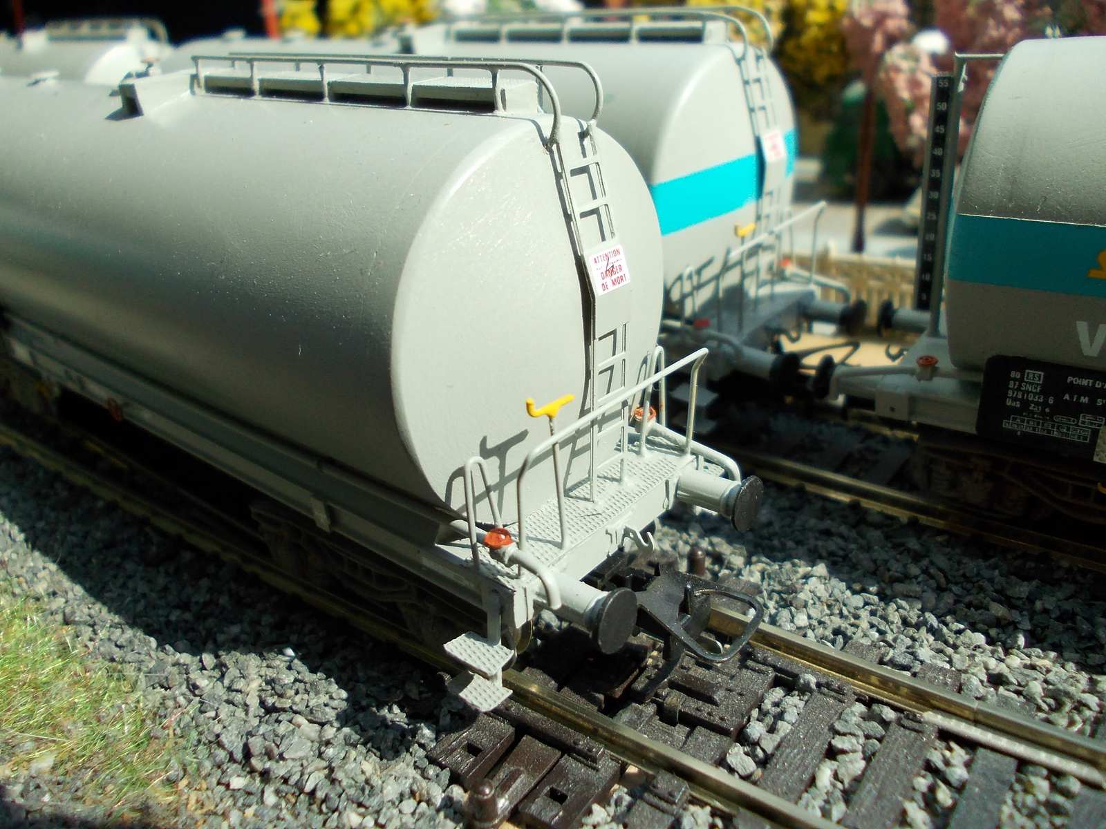

TOP!!!!
Comment fait tu les tubes de raccort???
Florian Barraud
Messages: 1308
Re: [HO] Citernes Train Desherbeur
Messagepar Vallée Christian » 01 Avr 2013 21:54
Salut Florian
En fait les tuyaux sur les flancs de wagon sont des tubes de laiton et pour faire les raccords j'utilise du fil électrique souple que je dénude aux extrémités puis insérés dans le tube et ça tient et j'ai prévu le même système pour le raccordement au wagon desherbeur.

Messagepar serge37 » 04 Avr 2013 17:23
bonjour Christian,
avec quoi ,vous avez fait les petites vannes rouges?
cordialement
Serge37
serge37
Messages: 9
Inscription: 18 Mar 2013 17:58
Messagepar Vallée Christian » 04 Avr 2013 19:12
Bonjour Serge
Les volants de vannes sont de fabrication L'Obsidienne , vendu sous la référence 8104 ;)

Bonjour Guillaume
Non, cela provient de ma fabrication, à part les tôles striées qui sont de chez Décapod
