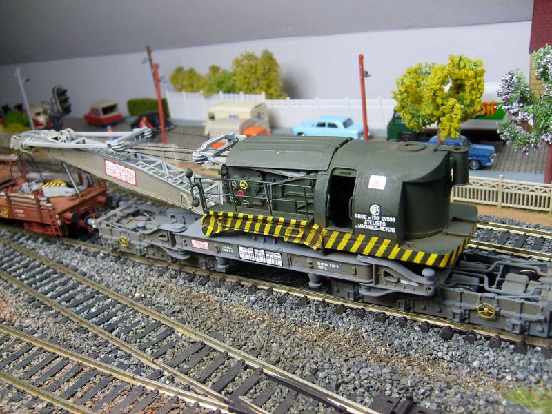

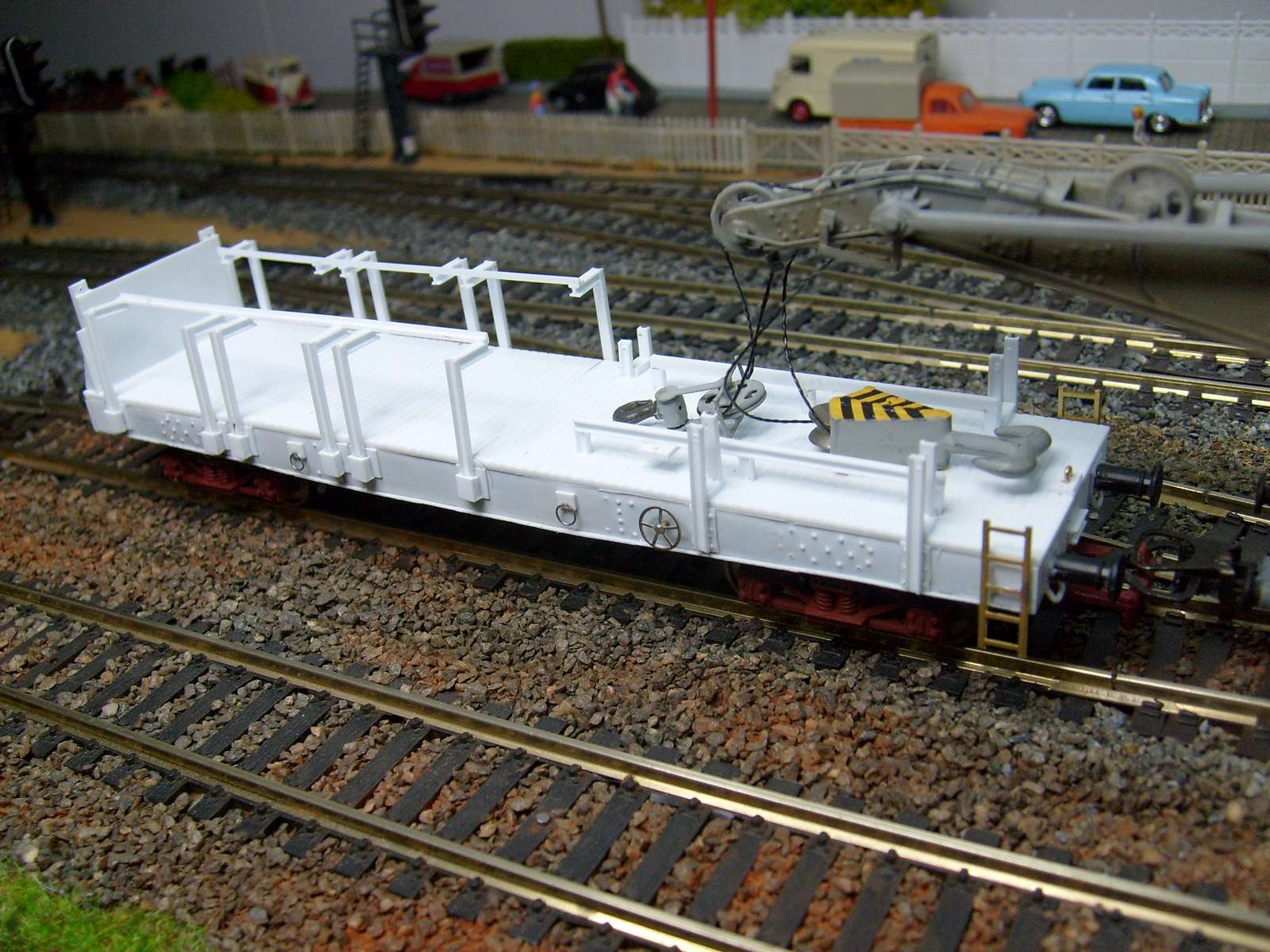

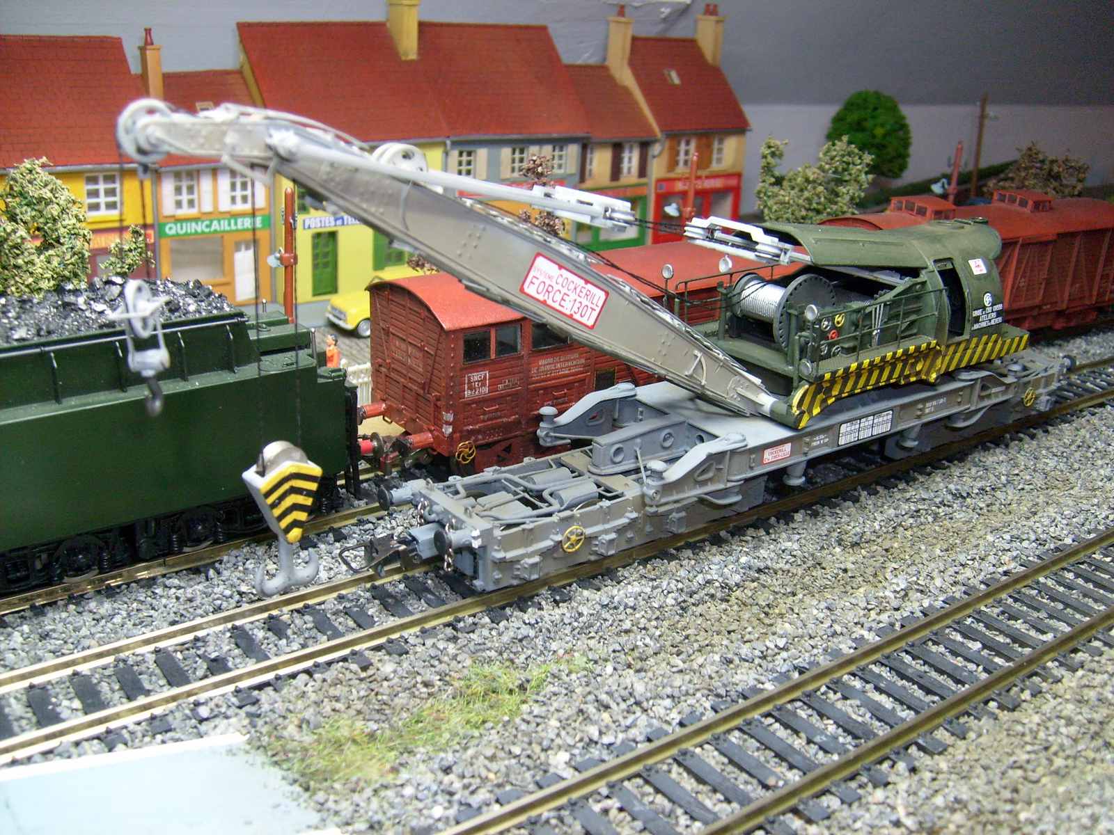

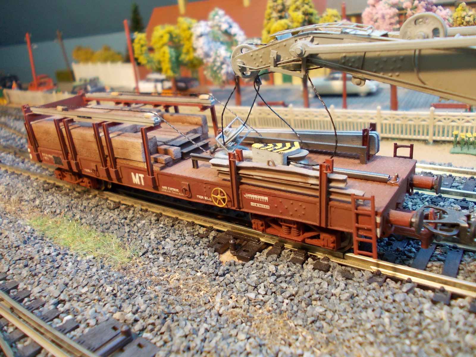

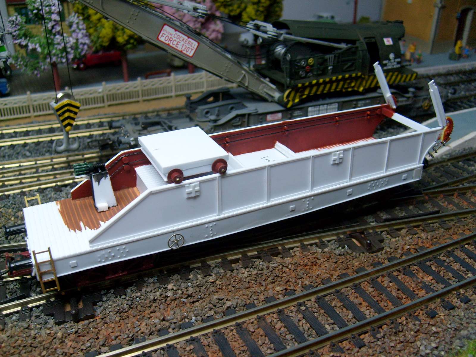

Ils ne font pas partie à part entière des trains de travaux mais sont très utiles en cas de déraillement de ceux ci ,donc voici pour leur reconnaissance et pour commencer le wagon grue de secours Cockerill de 130t et ses wagons d'accompagnement.

Messagepar Bruno PERES » 07 Déc 2011 23:12
Salut Christian,

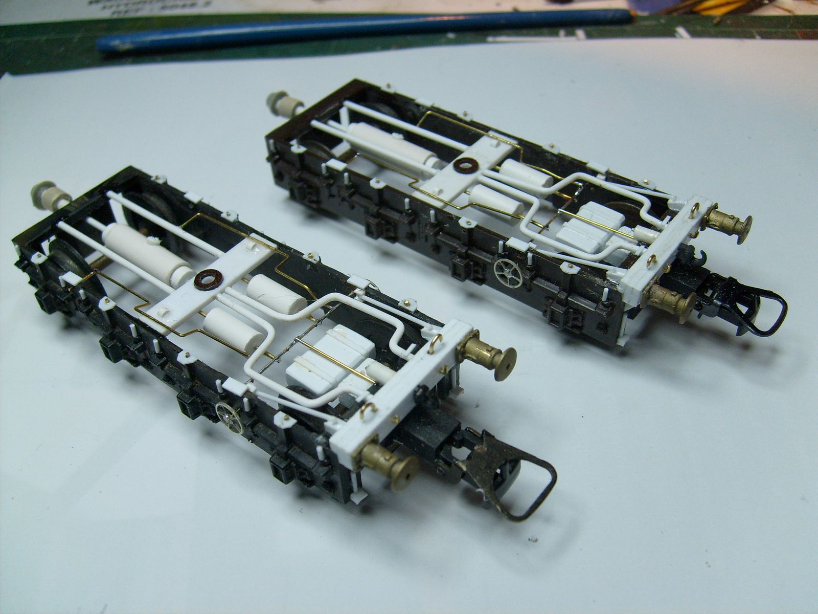

Sauf erreur de ma part, les grues ont parfois œuvré pour les TTX lors de la pose ou la dépose de tabliers.
Au passage, joli travail sur les boggies :bravo:

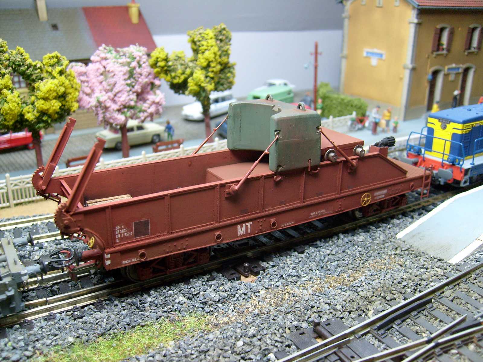

Messagepar Vallée Christian » 07 Déc 2011 23:18

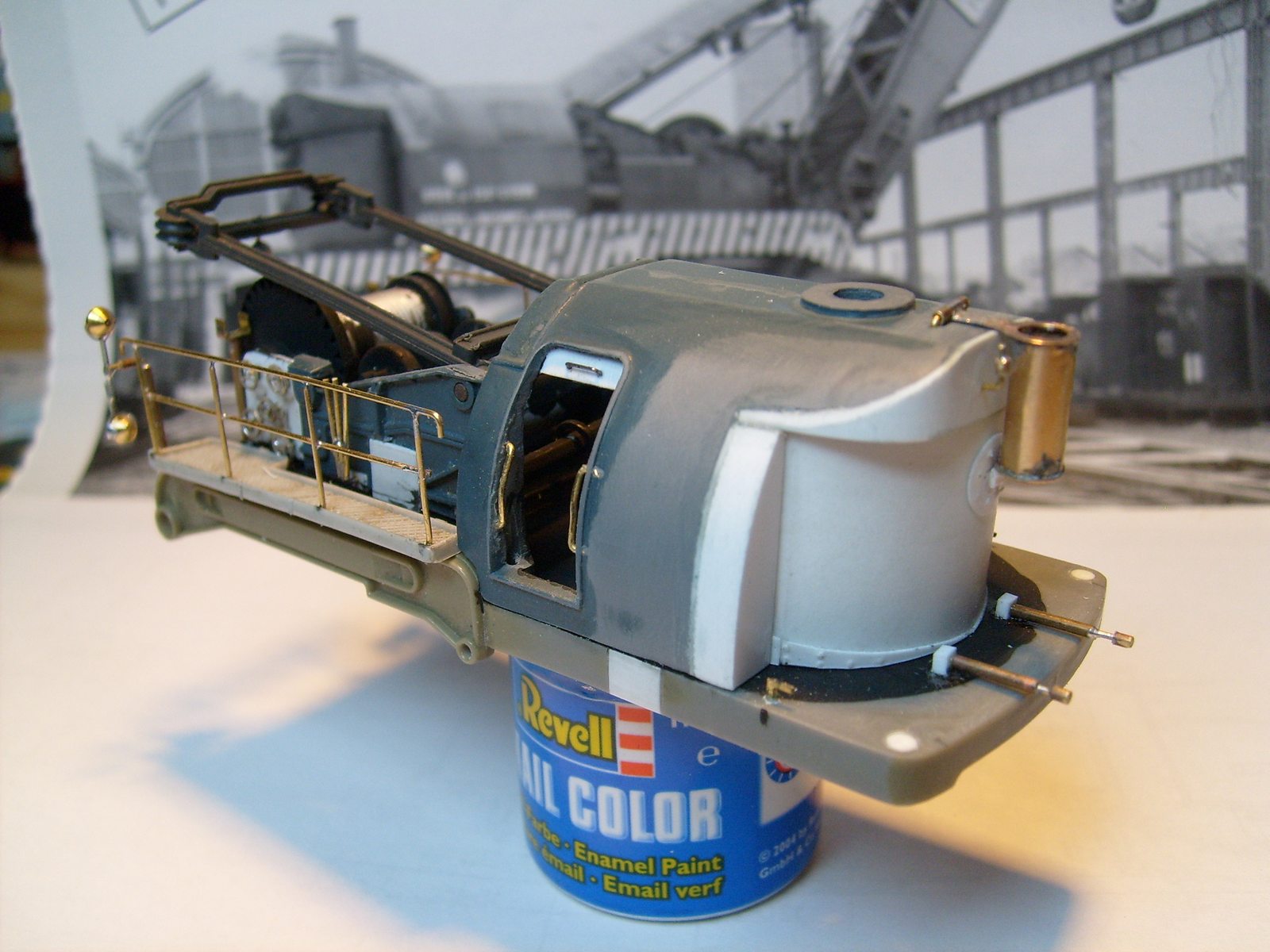

Suite

Messagepar recoules » 08 Déc 2011 12:20
bonjour
Eh Bien zut, plus rapide que moi , cela fais 3 mois que j'ai démonté une 85 T jouef pour la transformer en 130 T suivant l'article paru dans une revue ,mais toujours dans sa boite :colere: :grrrr:
tres belle réalisation et en plus beaucoup plys recherché que dans la revue surtout au niveau des boggies :bravo:
recoules
Messages: 149
Inscription: 10 Aoû 2009 20:38
Localisation: lorraine
Re: (Ho) Trains de secours

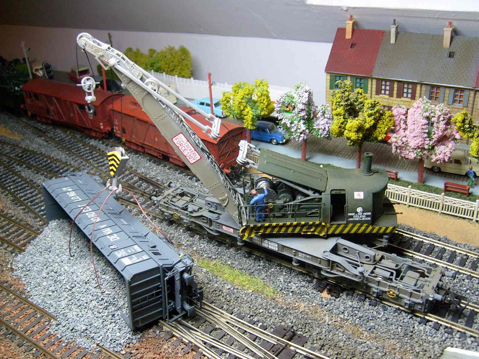

Messagepar recoules » 08 Déc 2011 19:41
petite entrave à la réalité , la grue dans cette position ne peut lever le wagon sinon :nonnon: :nonnon: parterre il manque les ....... :siffle: tres belle réalisation n'empêche :bravo2:
recoules
Messages: 149
Messagepar Vallée Christian » 08 Déc 2011 22:46
Comme je le répète souvent lors de mes expos,ce n'est pas la grue parue dans LR, elle à été réalisée bien avant la parution de la revue.Je me suis inspiré de l'article passé dans VF dans lequel il y avait un plan et quelques photos.Et pour répondre à l'autre remarque,je sais que les stabilisateurs ne sont pas déployés,j'ai préféré les laisser fixes pour qu'ils ne se baladent pas lors des déplacement de la grue.Le moyen de mobilité de la flèche se situe dans la cheminée qui elle même est mobile suivant la position de travail ou de transport. Encore merci de vos appréciations daccord07

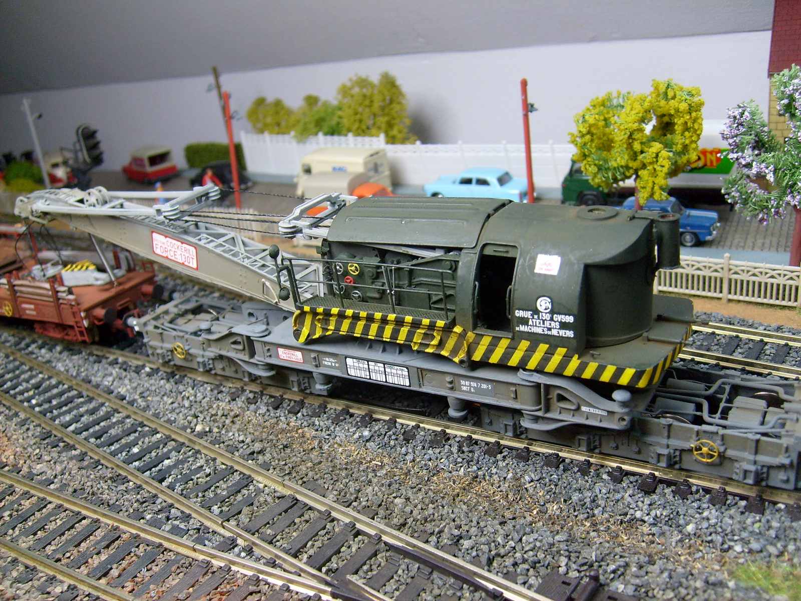

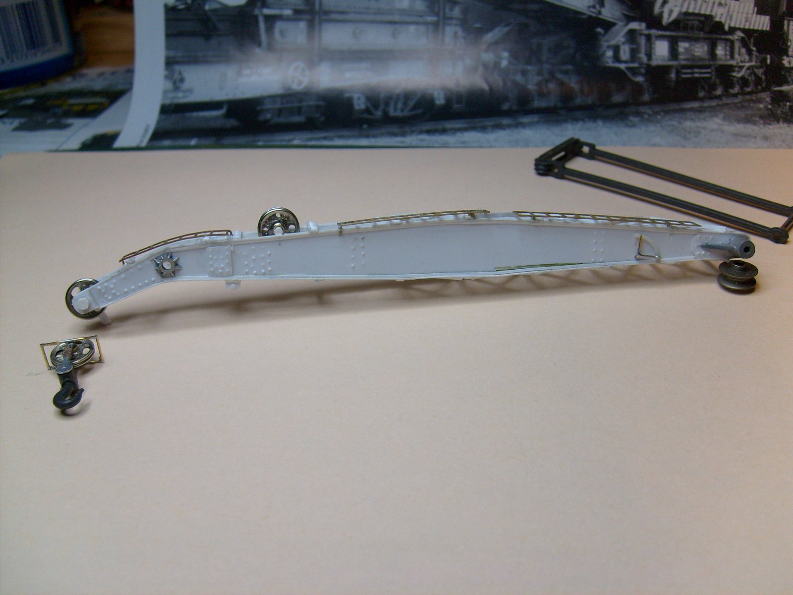

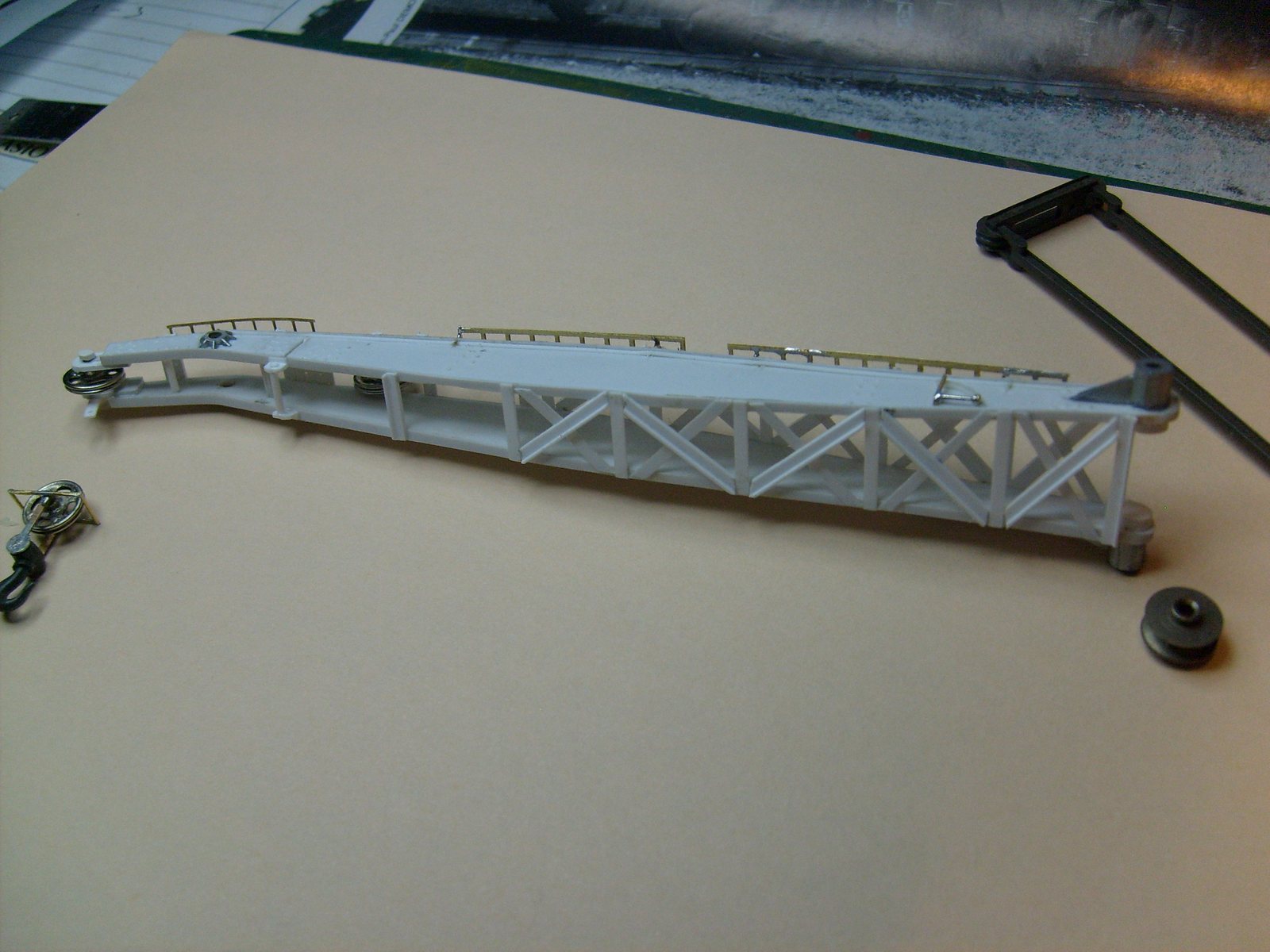

Messagepar Vallée Christian » 19 Déc 2011 17:34

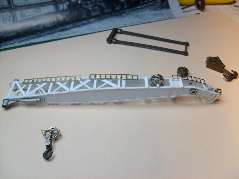

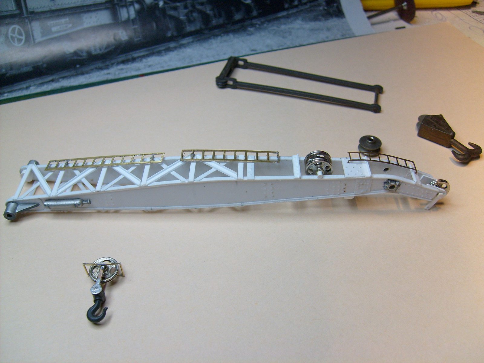

Quelques prises de la flèche en construction

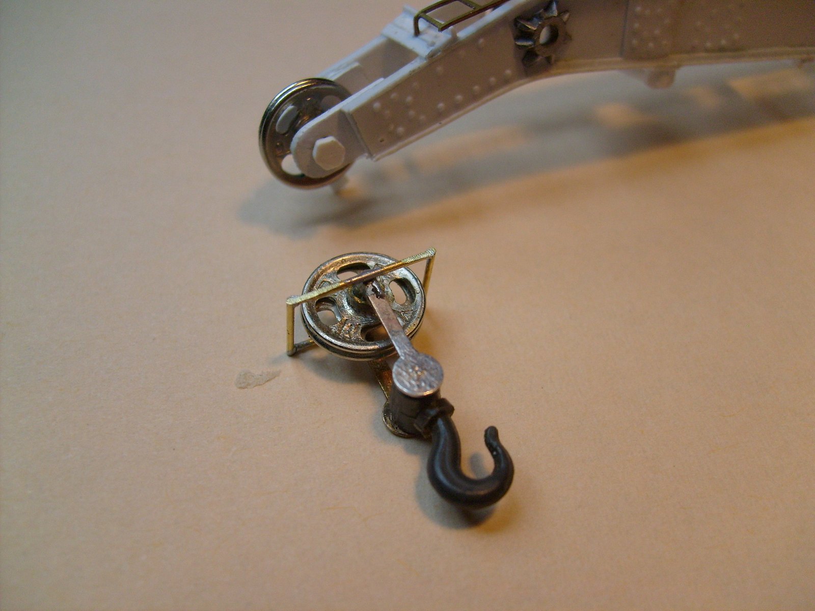

Messagepar recoules » 22 Déc 2011 12:00
une petite question d'ou provienne ces belles poulies en metal :?: :?: :siffle: :siffle: :bizarre:
recoules
Messages: 149
Messagepar max » 22 Déc 2011 12:22
il n'y a pas a dire j'ai bon la voir et la revoir je la trouve toujours magnifique. Christian continu à nous faire rêver :hein86: :hein86:
max
Nouveau Posteur
Nouveau Posteur
Messages: 2
Inscription: 22 Déc 2011 10:18
Re: [HO] Trains de secours
Messagepar Vallée Christian » 22 Déc 2011 19:44
Ces magnifique poulies comme tu dis si bien,ne sont que de simples boutons pression que l'on mets sur des vêtements.
Fallait y penser :reflexion:

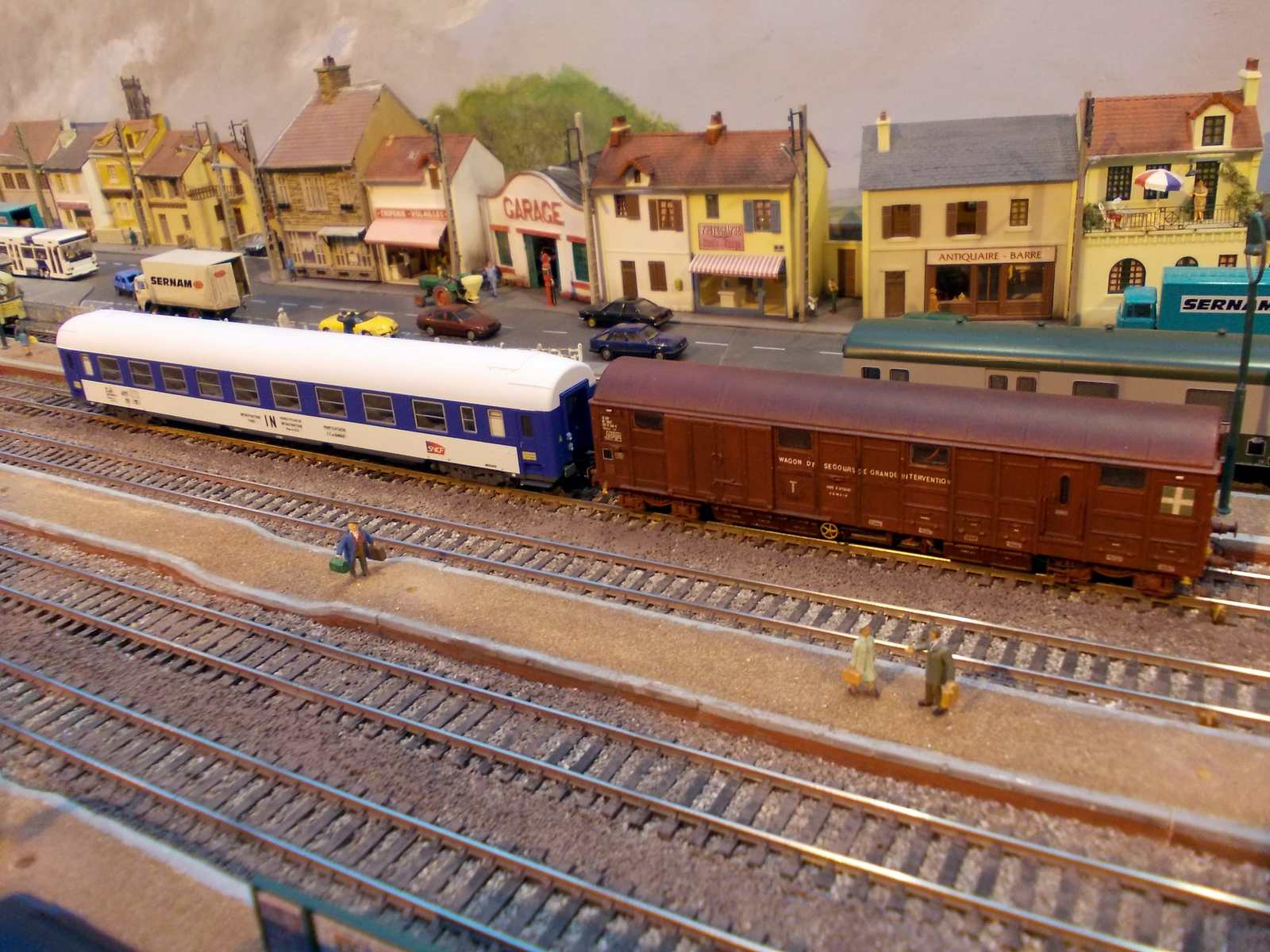

Messagepar Vallée Christian » 05 Fév 2012 18:21
Suite de mes trains de secours,voici l'actuel de la région de Lille et basé à Somain

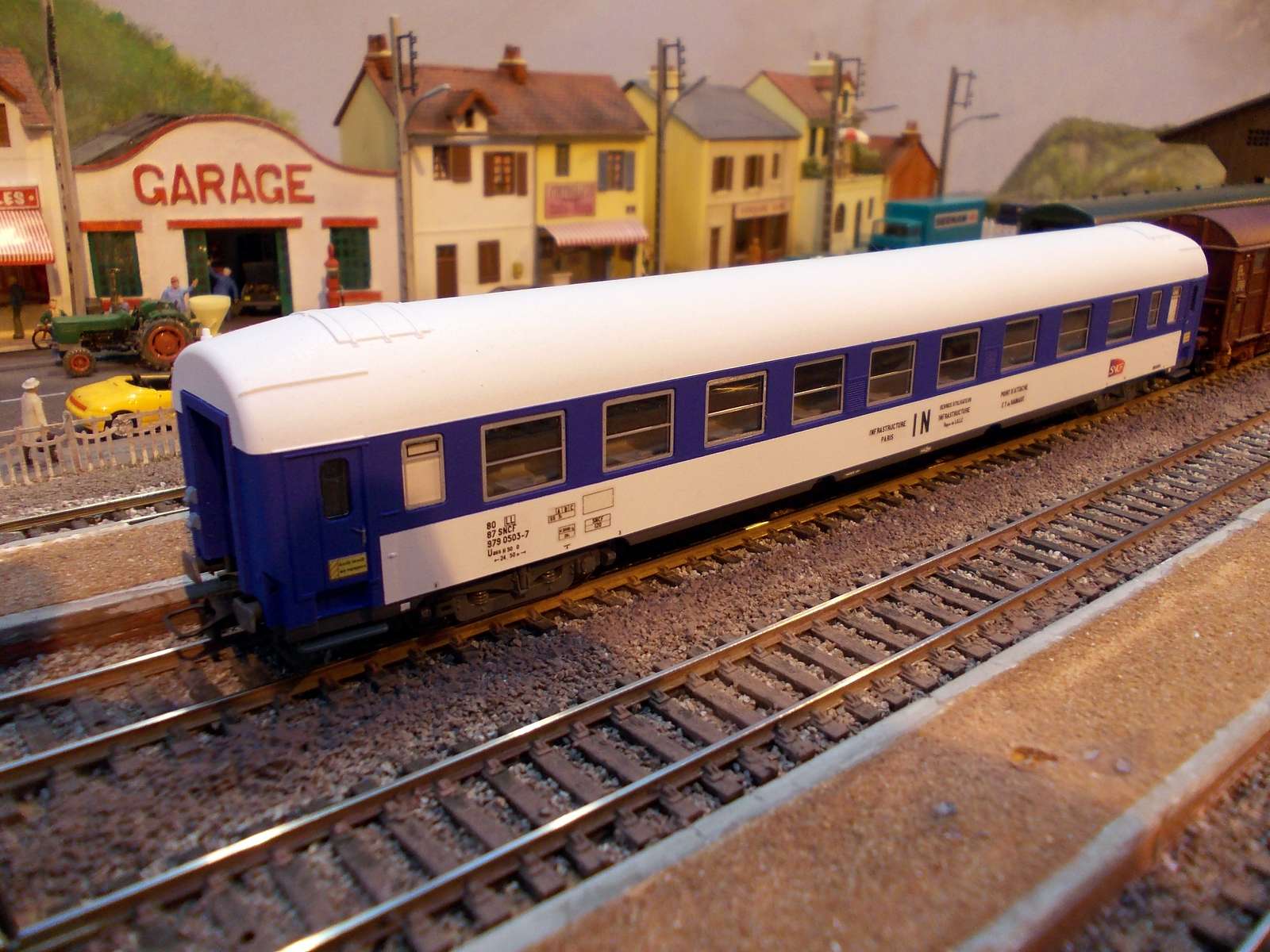

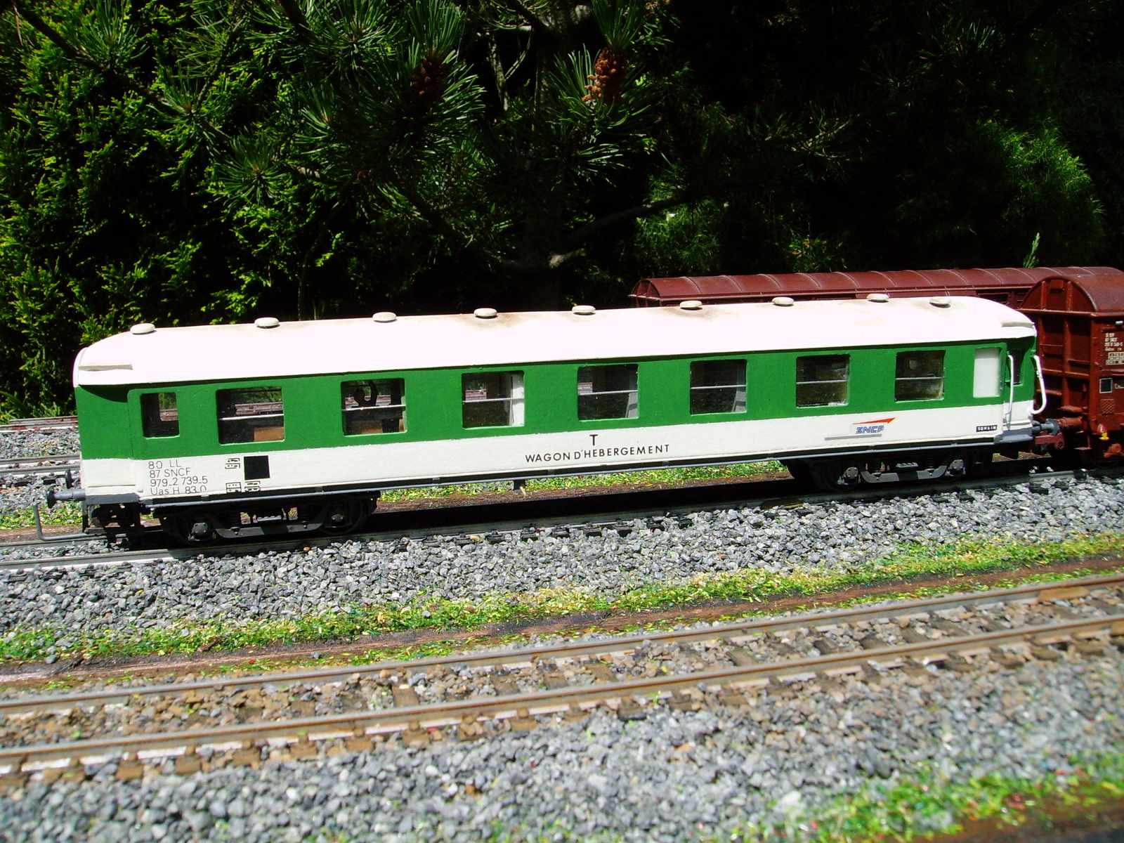

Messagepar Vallée Christian » 05 Fév 2012 21:29
Voiture de cantonnement ex A7 Ouest antérieure aux UIC actuelle
