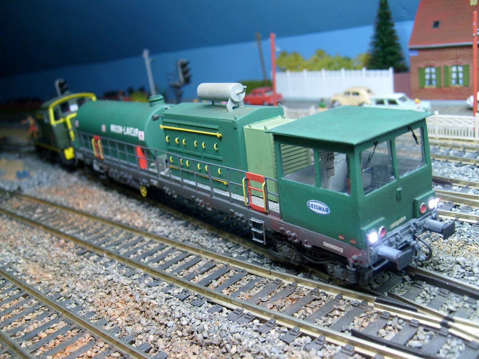

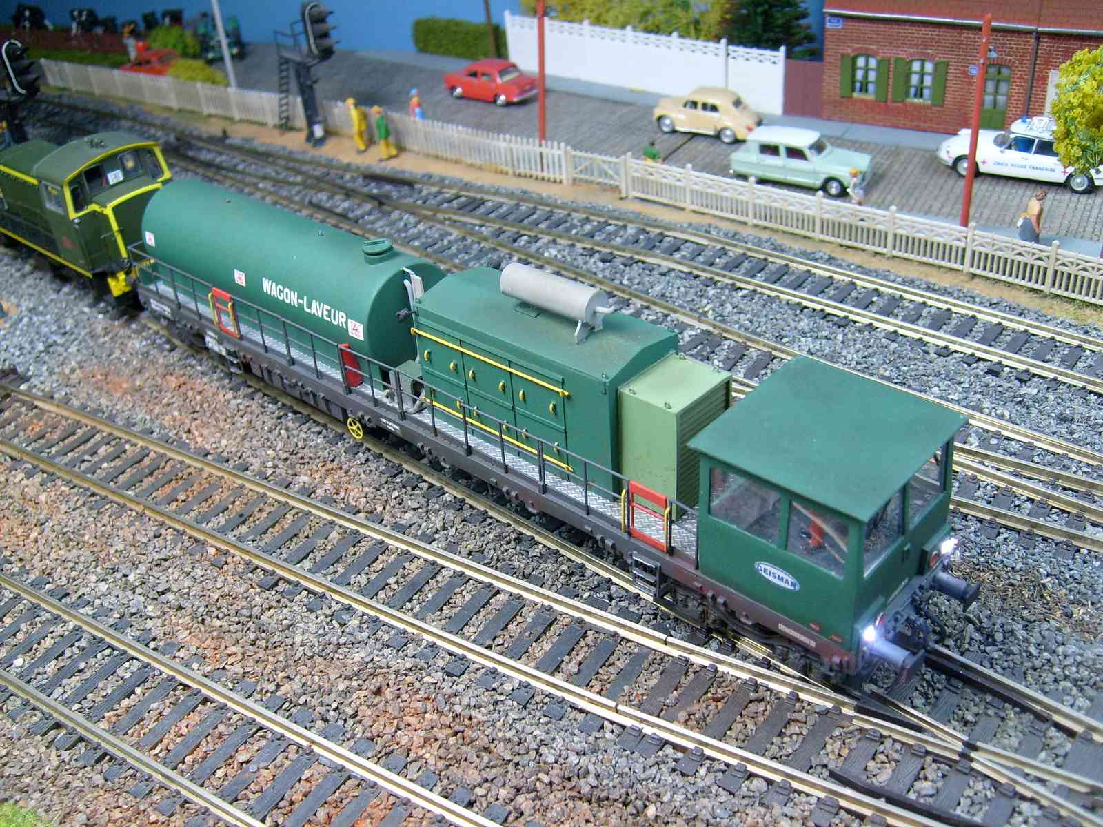

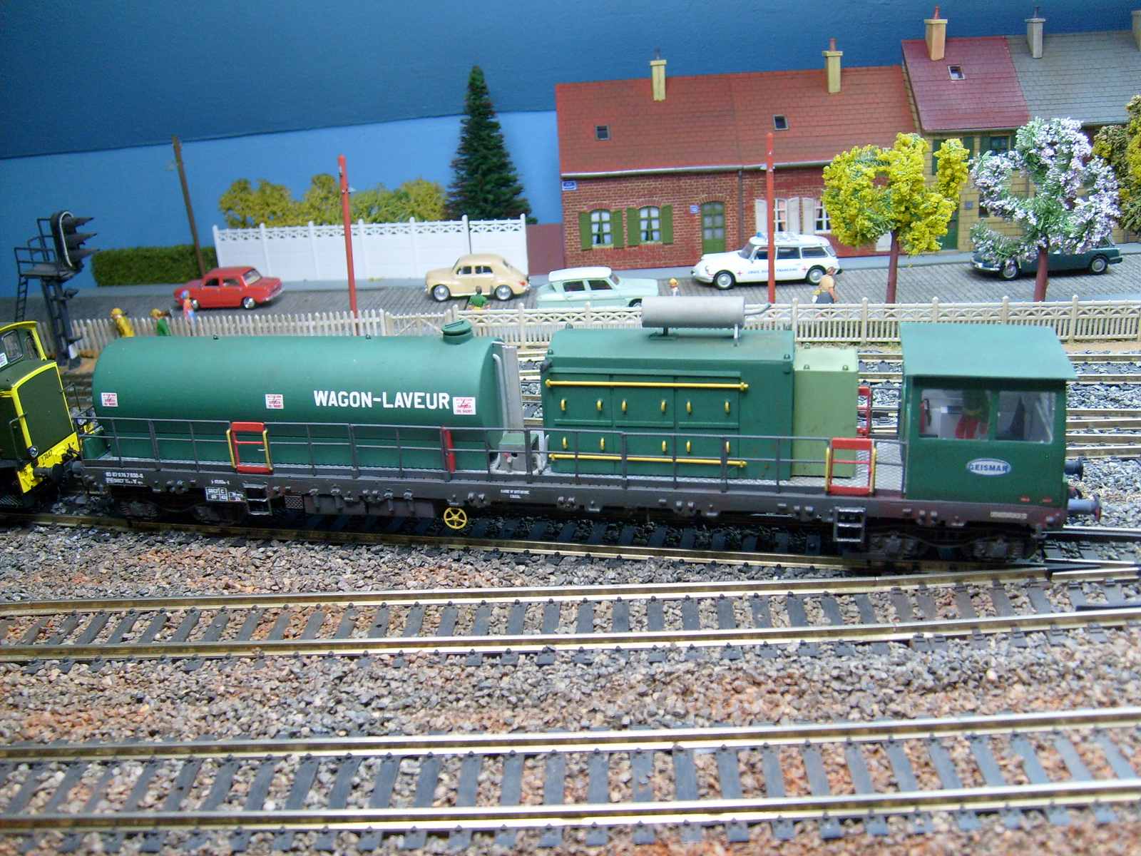

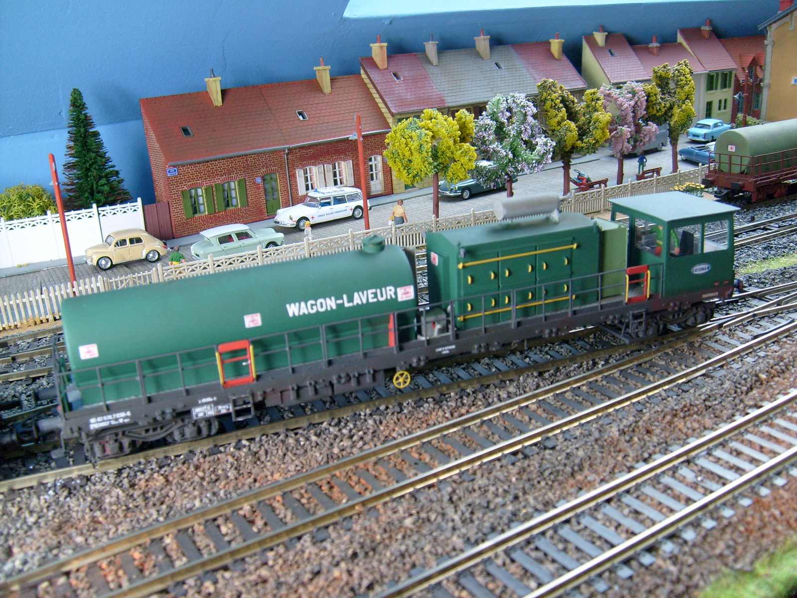

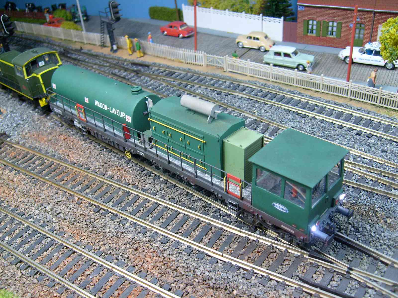

Comme c'est la saison,voici un wagon laveur de voies Geismar de Paris Nord basé à Creil.La châssis est une base de vieux Res jouef

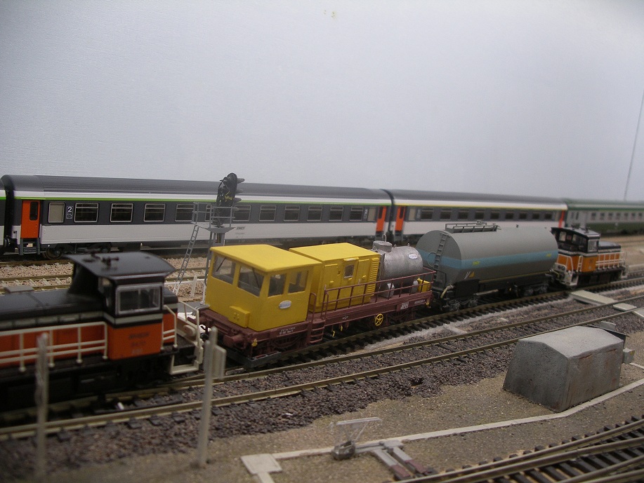

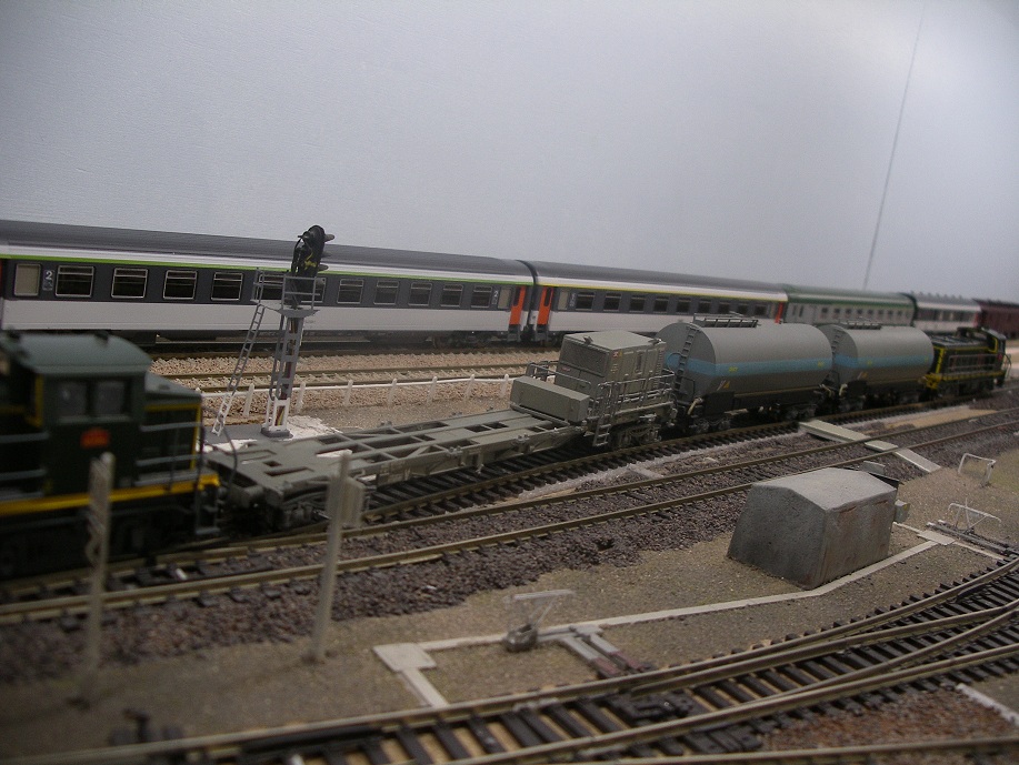

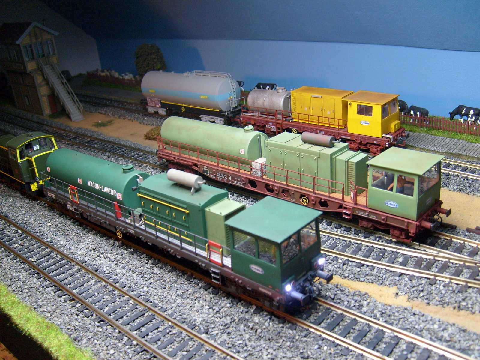

Rassemblement de laveurs de voies Geismar

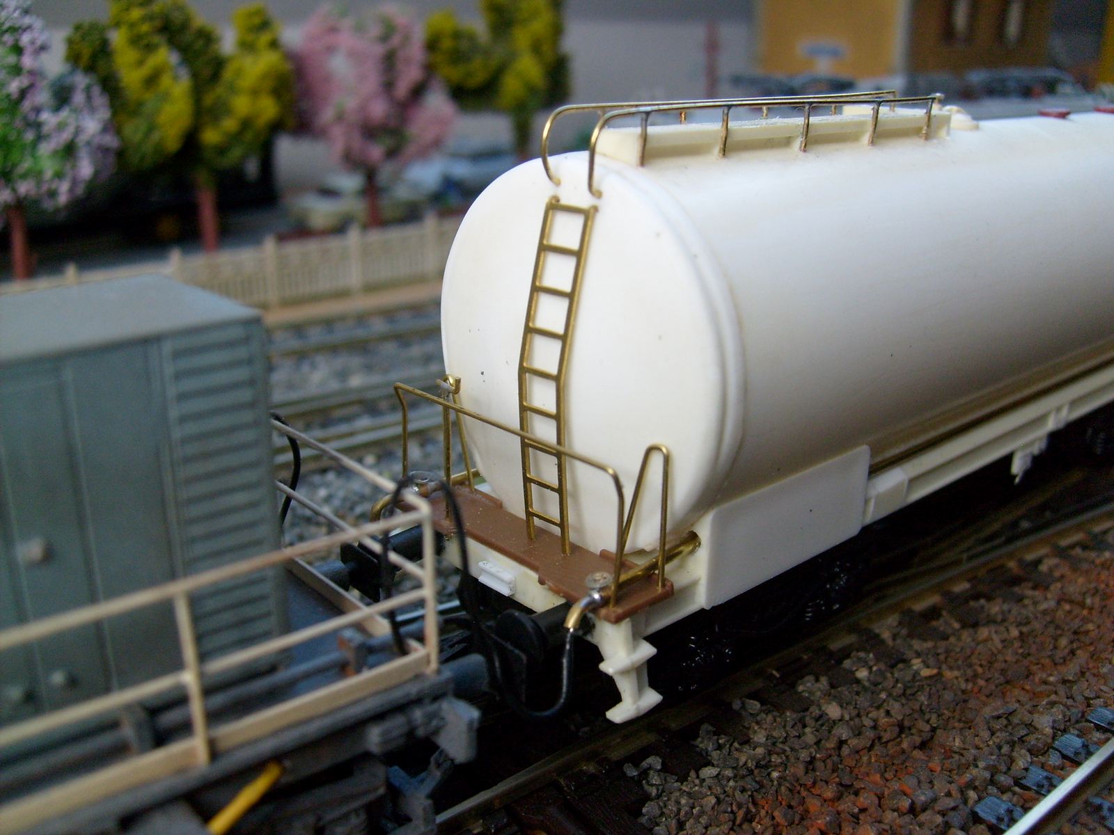

Sur mes photos ,ce sont des "jouef" améliorés.Sur les dernières photos où les modèles ne sont pas de moi,je pense que ce sont aussi des "jouef". En voici un en cours de détaillage

Messagepar DU 65 » 20 Juil 2012 21:19
Puis je avoir aussi les mesures de la cabine (L X l X h), celle du citerne et du générateur?
merci
DU 65
Messages: 47
Inscription: 17 Mai 2011 20:05
Re: [HO] Wagon laveur de voies Geismar 30 87 974 7 201-3
Messagepar Vallée Christian » 20 Juil 2012 21:29
OK mais quel wagon ? :reflexion:
Vallée Christian
Messages: 624
Localisation: Din ch'Nord
Messagepar DU 65 » 20 Juil 2012 21:47
Le vert :mrgreen:
merci
DU 65
Messages: 47
Messagepar Vallée Christian » 21 Juil 2012 06:23
Voici donc,les dimensions sont en millimètres
- citerne L 94 x H 25
- groupe L 48 + 16 x l 21 x H 25
- cabine L 28 x l 31 x H 26
