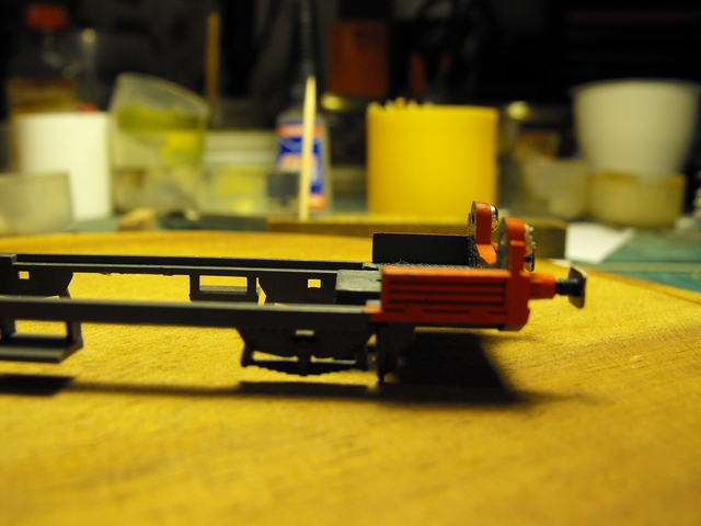

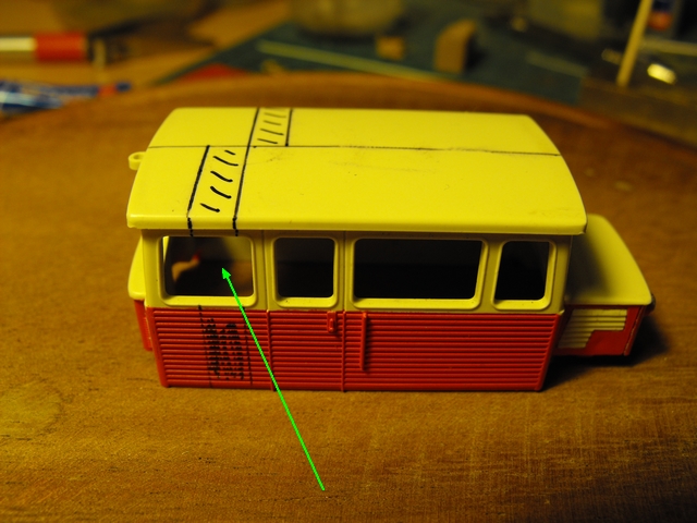

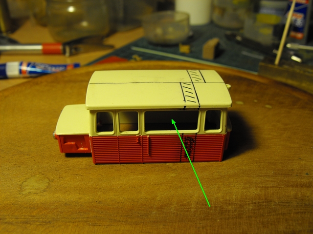

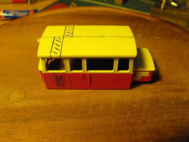

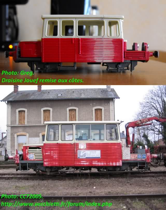

Alors suite à une discussion sur la draisine DU 65 088 et sur le conseil de Bruno, je crée un sujet sur la modification de la draisine JOUEF notamment sur la remise aux norme des côtes. JOUEF nous avait fait un truc très sympa mais malheureusement pas à l'échelle. En effet il fallait caser la mécanique, encombrante, pas fiable ... et pour cela JOUEF a tricher un peu, c'est à dire que la longueur de caisse ainsi que le châssis est trop importante, de 5 mm, c'est qui est assez gros car cela fait 43,5 cm en vrai. Voilà donc la coupe à effectué sur la caisse pour la remettre aux normes :
Le tracé est là mais l'opération est délicate, j'hésite à me lancer. De plus, il faut retoucher le châssis également car trop de 5mm aussi (situé entre les sablière arrière et la traverse de tamponnement). Voilà ce qu'il conviendrai de faire, mais bon, le plastique employé par Jouef se colle mal :
Origine:

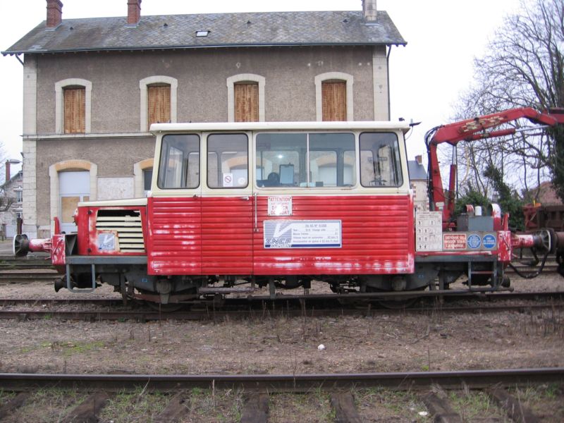

A comparer avec la vrai, remarque la position de la plate-forme par rapport à la boite d'essieu arrière de la draisine :
Février 2009 014.jpg (109.63 Kio) Vu 7433 fois
source :http://www.forum.sttx.fr/viewtopic.php?t=1442

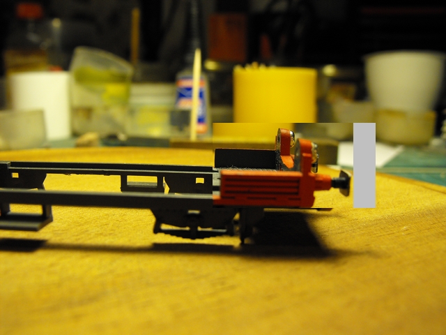

voilà où se situe l’excès :
Ce qu'il faudrait faire, ramener la plate-forme au dessus de l'axe de la boite d'essieu (à peu près):

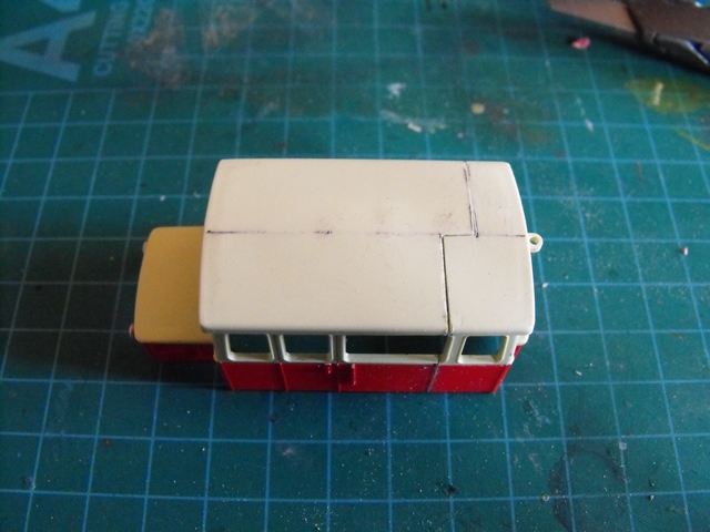

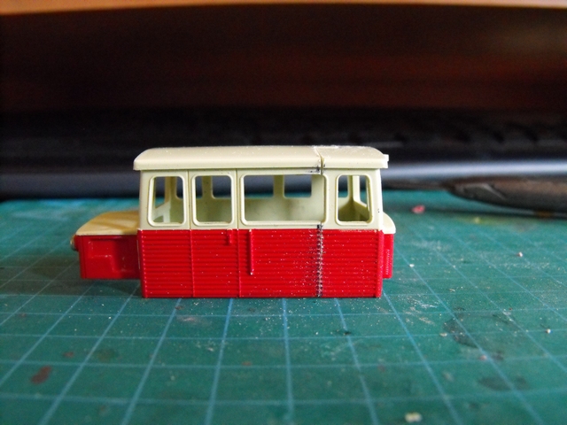

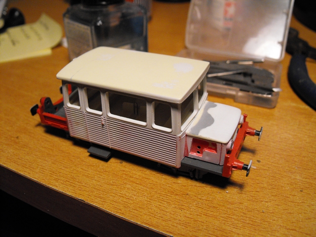

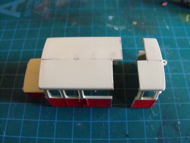

Suite à cela je me suis lancé tout de même, l'opération, bien que délicate, est réalisé avec du soin et de la patience. Voilà le résultat :
Caisse découpée:
Montage à blanc après ajustage, divers coups de lime et papier à poncer:

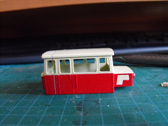

Vue latérale droite, comparer la fenêtre pointée en vert fluo :
Idem côté gauche:
Une petite comparaison, pour prouver que ça change vraiment la bête en belle :
Désormais la cabine de ma draisine à une réelle symétrie centrale !
Voilà, qu'en pensez vous, il me reste encore du masticage et bien sûr la peinture. En tout cas, quoi que l'on dise sur JOUEF, je prends toujours autant de plaisir à le retaper, superdétailler !

Messagepar ttxdudu90 » 18 Oct 2009 14:44
salut,
très beau travail de découpe, mais je me pose une question :
il n'y a plus de place pour le moteur? c'es se que je vien de voir en démontant ma draisine
Messagepar Gaston » 18 Oct 2009 15:13
ttxdudu90 a écrit:salut,

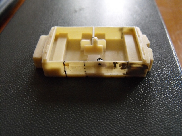

tout à fait, je compte refaire une motorisation qui passera sous l'aménagement intérieur APOCOPA (que j'ai dû recouper également de 5 mm entre le pupitre et la banquette arrière). Je dois modifier aussi les vitrages APOCOPA par rapport aux fenêtres modifiées. Je compte faire une livrée d'origine car ma draisine côtoiera les machine à vapeur fin des années 60 sur mon réseau.

Messagepar Bruno PERES » 20 Oct 2009 21:37
A propos de découpe, comment as-tu réalisé celle de la DU ? Scie bokfil, cuter ?
Messages: 10047
Messagepar Gaston » 21 Oct 2009 08:01
Bruno PERES a écrit:Bonsoir,

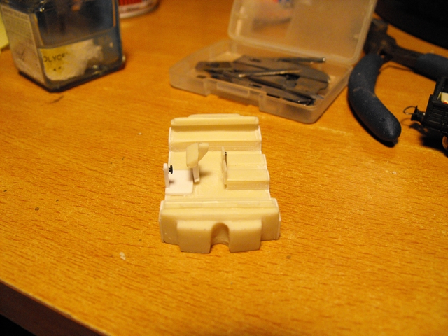

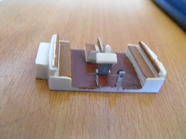

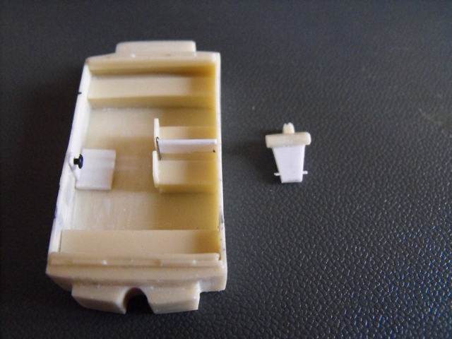

La coupe a été faite à la scie circulaire monté sur mini-perceuse pour les parallèle. J'ai ensuite réalisé la coupe médiane (sur le toit) à la scie à chantourner, pour finir ponçage à la lime et papier abrasif.

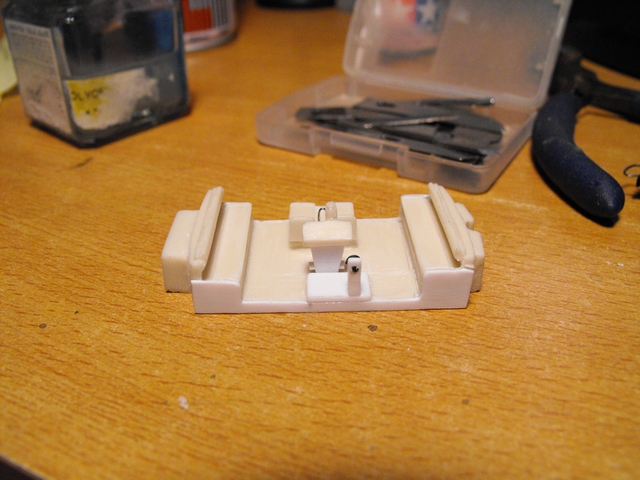

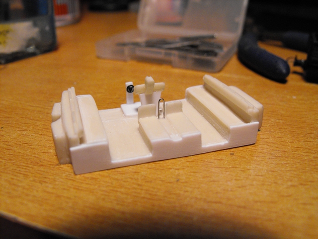

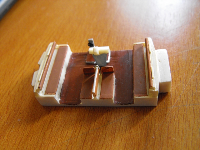

hier, j'ai mastiqué ma caisse, et j'ai également préparé l'intérieur APOCOPA. En effet, il a fallu ça aussi le couper de 5mm pour que ça rentre de nouveau dans la nouvelle caisse JOUEF. Par contre pour ceux qui voudront un jour le monter, se méfier car le pupitre est faux, le pied tout du moins, je l'ai refait en carte plastique de 1,5mm. il manque l'assise des siège centraux, à faire soi même. Pour l'emplacement du pupitre, il faut le décaler de 4mm vers l'avant car à la bonne place d'origine et ainis refaire le socle se trouvant au pied du pupitre et où le conducteur pose sa chaise ou son tabouret, ça dépend des draisine, y'a pas de strapotin à ce niveau !

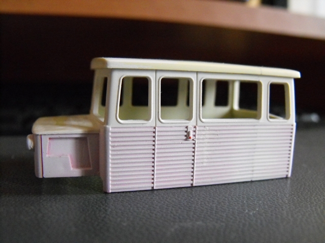

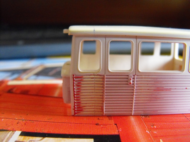

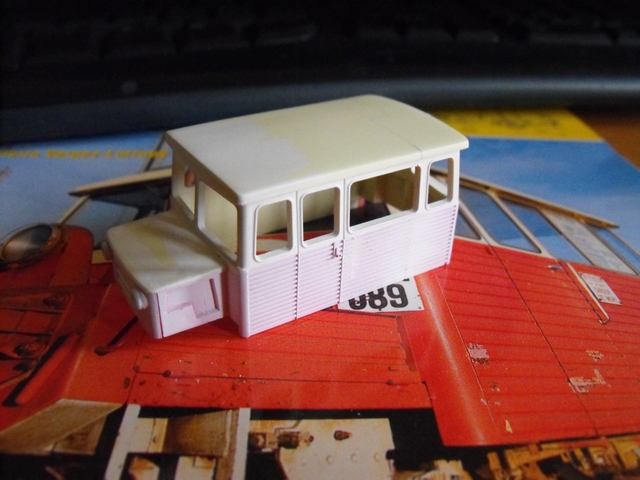

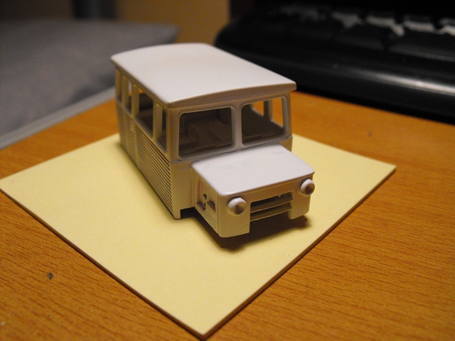

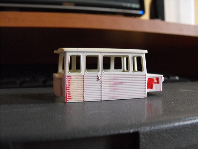

Messagepar Gaston » 21 Oct 2009 09:23
Voici les photos comme promis !
Alors, pour commencer plusieurs vues de la caisse :
le côté droit:
le côté gauche, qui me cause des soucis !

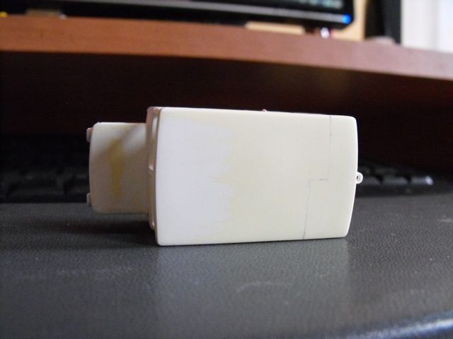

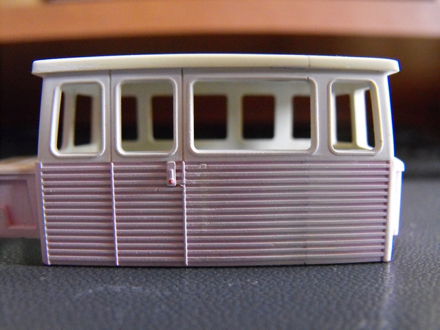

le toit :
Il me reste encore du ponçage de finition à faire pour éliminer l'effet peau de pêche du blanc tamiya que j'ai appliqué.

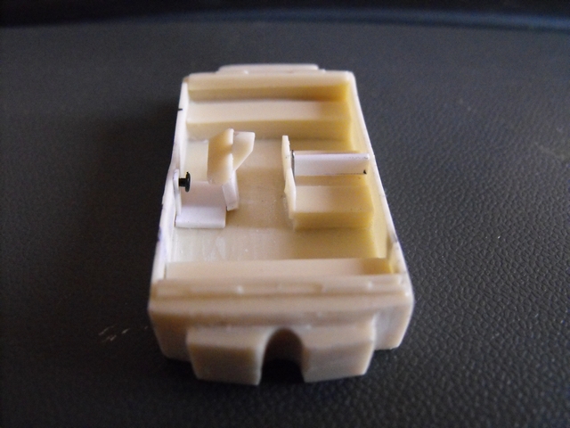

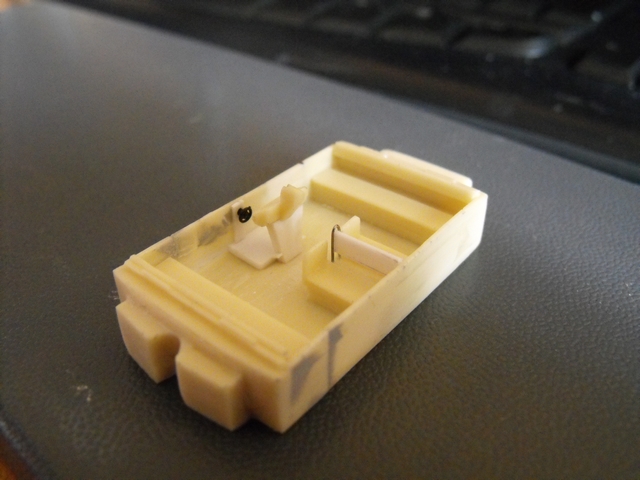

Maintenant l'intérieur :
intérieur et pupitre donc le pied est entièrement refait :
montage à blanc:
J'ai même fait le support du volant (en noir), je suppose qu'il doit s'agir du frein à main en réalité.
Voilà, vos impressions !
Gaston !

Messagepar Florian Barraud » 21 Oct 2009 20:55
que dire, la PERFECTION!!!
Florian Barraud
Messages: 1308
Messagepar Bruno PERES » 21 Oct 2009 22:55
Du beau boulot !
Qu'est-ce qui te pose problème côté gauche ?
Messages: 10047
Messagepar Gaston » 22 Oct 2009 14:27
Bruno PERES a écrit:Du beau boulot !
Merci à tous !
Concernant le côté gauche, l'endroit nervuré où j'ai coupé n'est pas très large alors pour poncer c'est pas évident. Actuellement, je me penche sur l'intérieur de la draisine,pas évident non plus, les photos sont assez rare !

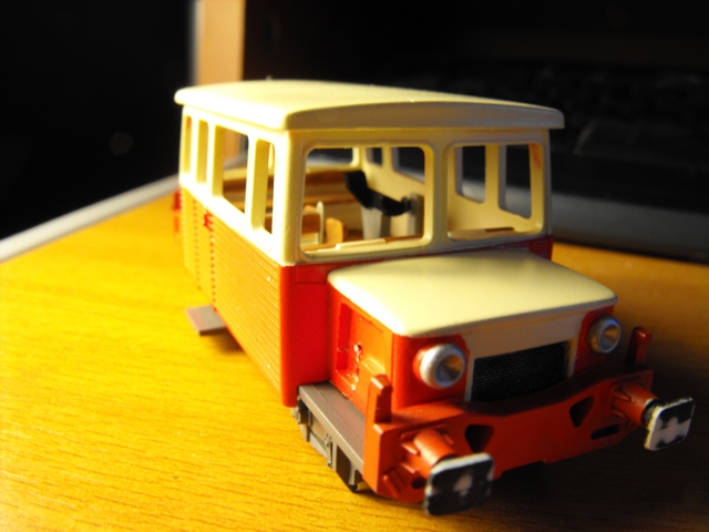

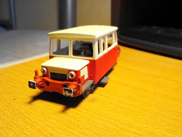

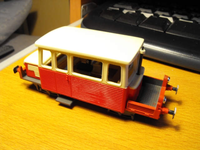

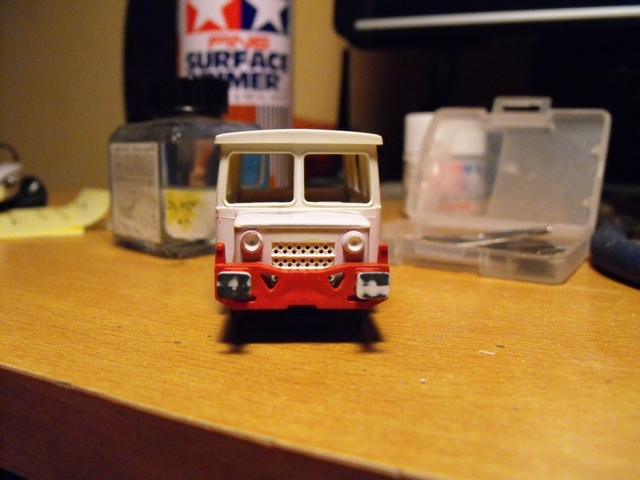

Messagepar Gaston » 26 Oct 2009 17:29

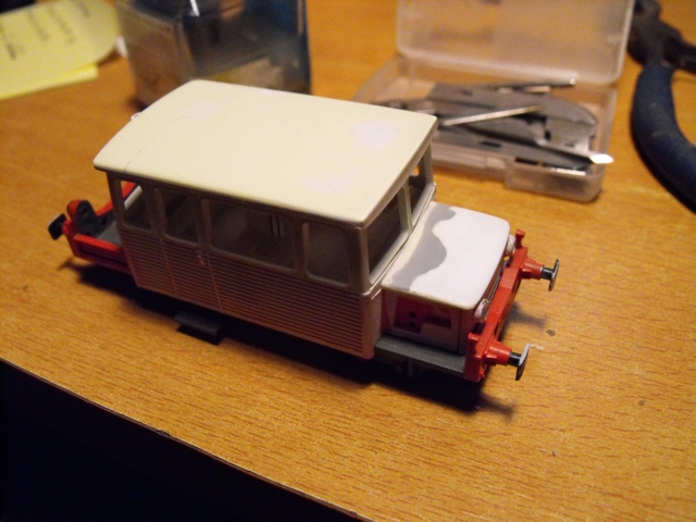

Alors j'ai avancé sur ma draisine, modifier l'intérieur APOCOPA, peint la caisse remise aux normes .... Alors j'ai refais le capot moteur de la draisine. JOUEF l'avait fait trop plat, j'ai collé un morceau de carte plastique de 0,5mm pour gagner de l'épaisseur puis poncer et mastiquer. Je suis content maintenant ça ressemble vraiment à quelque chose !
L'apprêt Tamiya est assez merdique, il y a une réaction avec les peintures RailColor, de plus il empâte un peu les détails ! Actuellement je me tape le radiateur, assez simple dans sa conception, il me reste les deux barres horizontales à faire ! La prochaine étape va être les vitrages !
