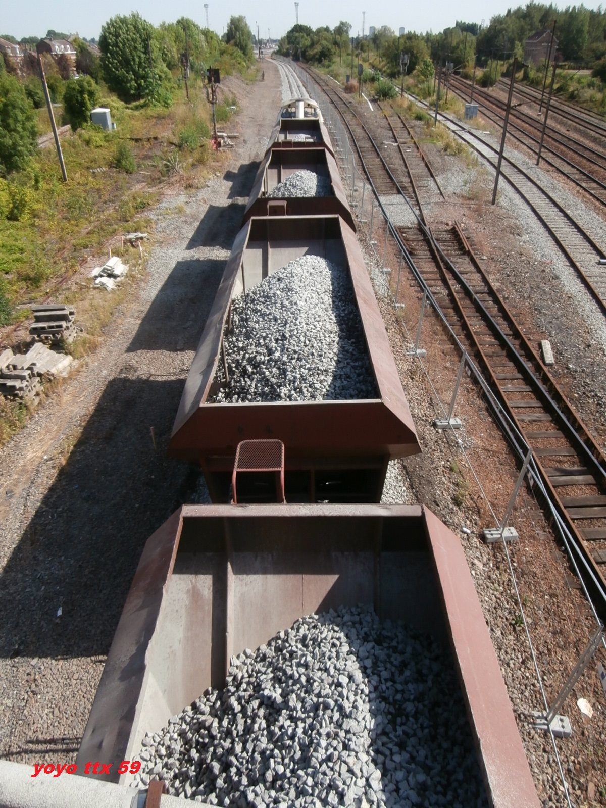

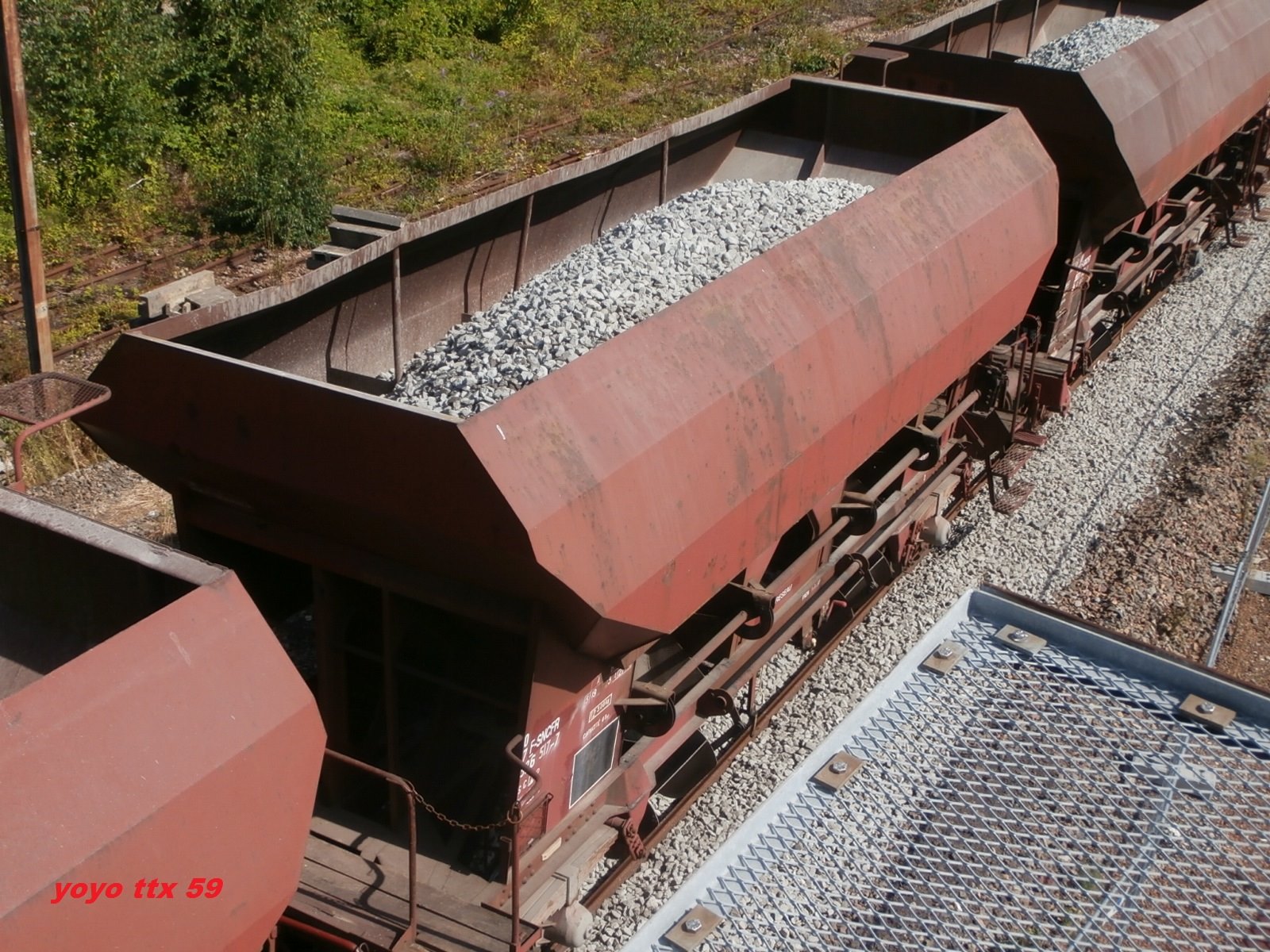

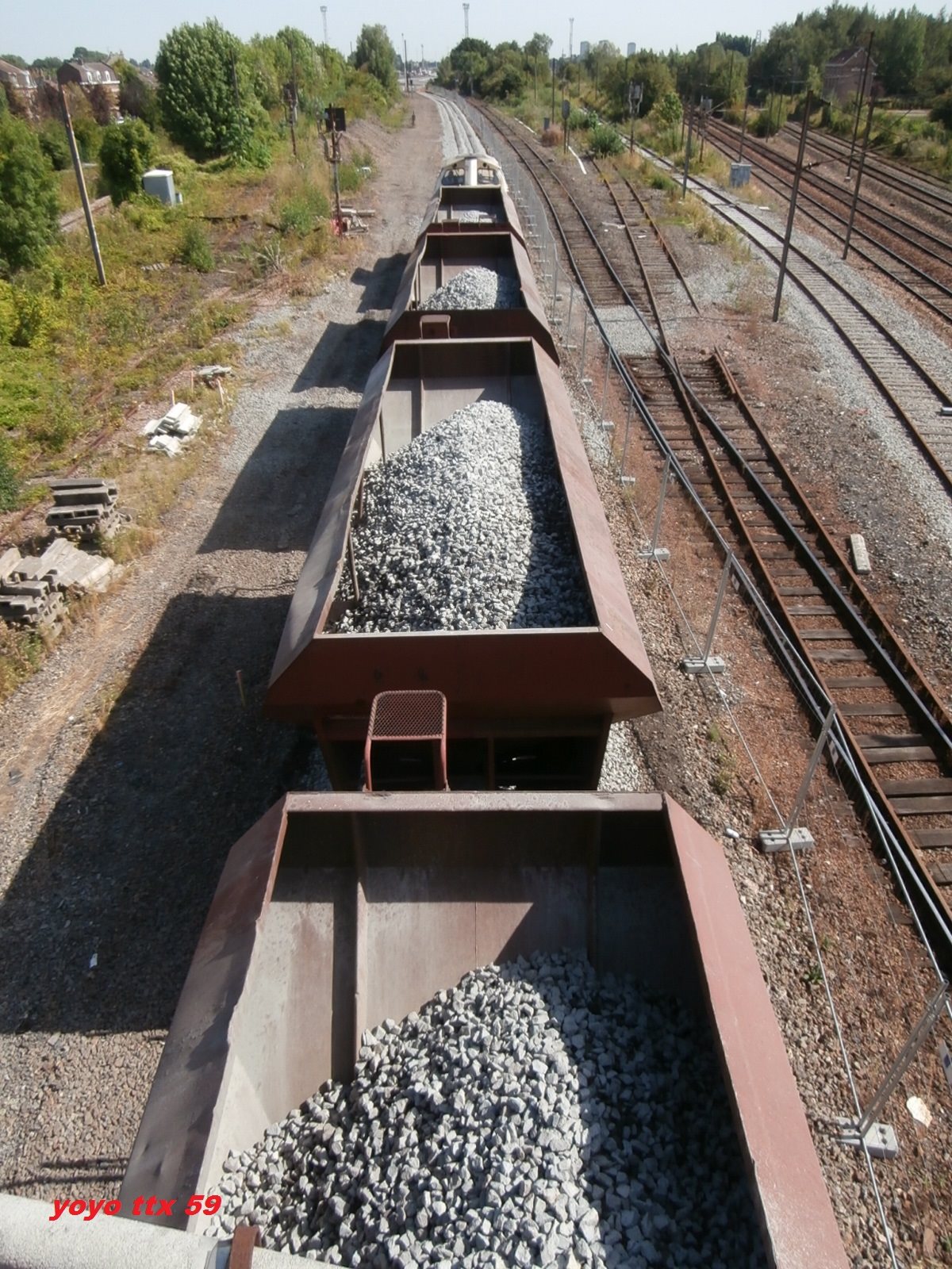

Je fais des patines et je voudrais faire des trémies à essieux Uas sur la base de wagon roco V. J'ai bien vu que le modèle roco n'est pas tout à fait conforme (2 échelles, rambardes fausses, ...) mais surtout il est rempli de ballast à ras bord.
Est-ce un chargement normal ? Quelqu'un aurait-il une photo vue du dessus d'un wagon chargé ?

Salut bb22270 :coucou:

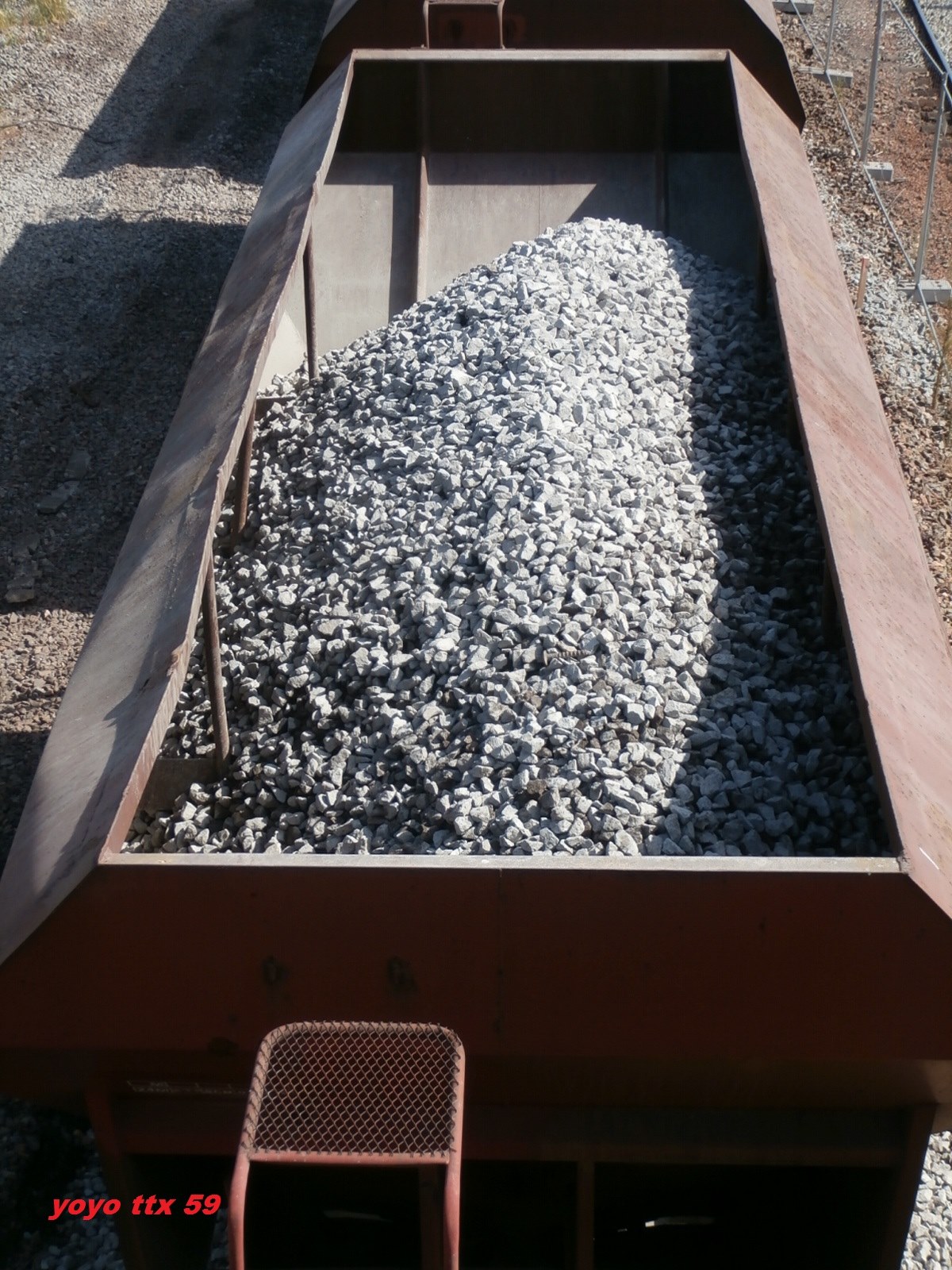

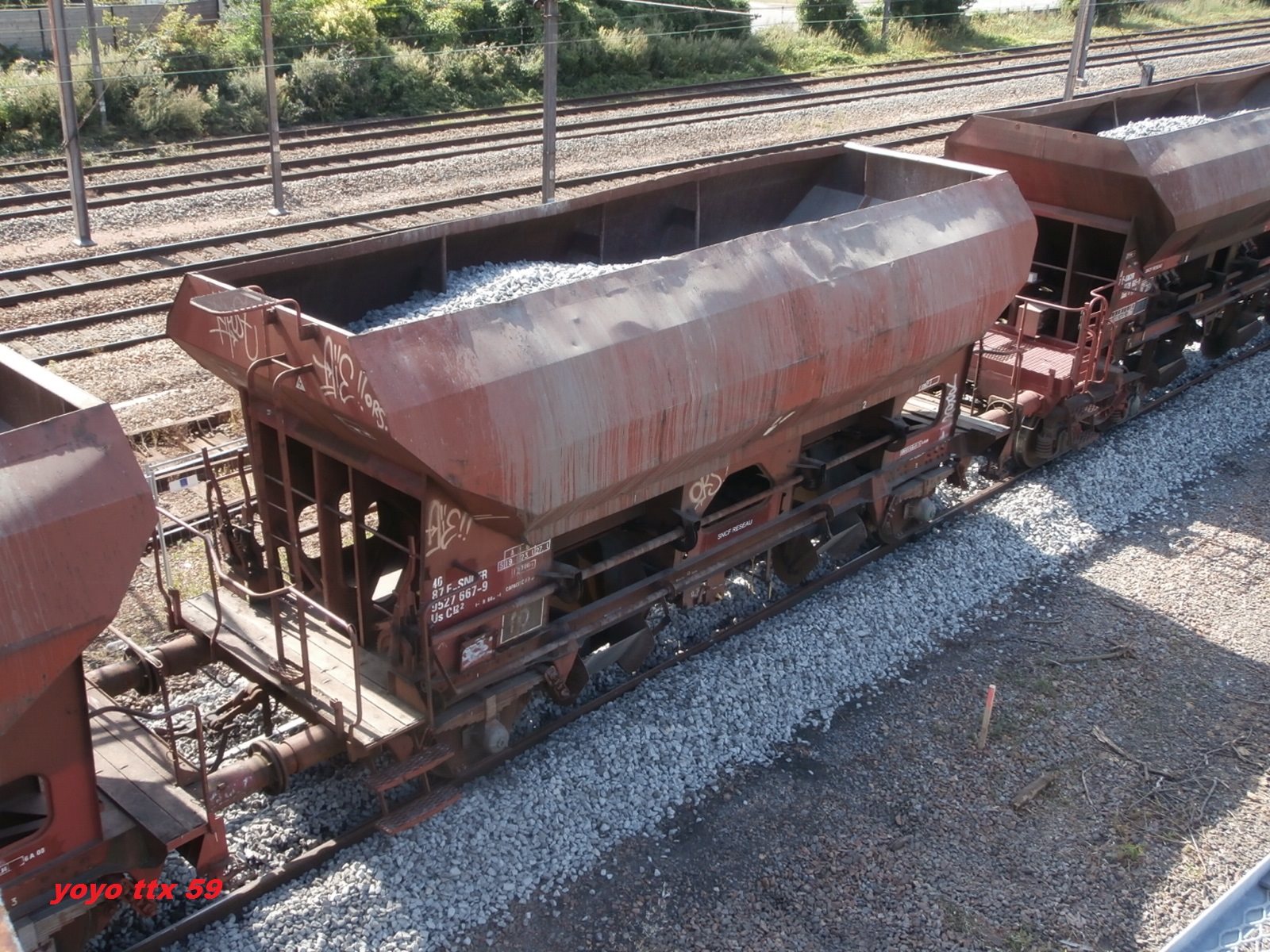

J'ai ceci dans mes archives ( Mais attention , ce n'est pas un chargement optimum ;) ) :

Messagepar Bruno PERES » 26 Fév 2020 10:10
Le chargement ne doit jamais se faire à ras bord sous peine de semer du ballast le long de la voie.

Messagepar ttxdudu90 » 26 Fév 2020 13:03
La carrière de Lepuix chargeait jusqu'à 40 cm au dessus pour la lgv rr
Sa c'était avant elle a fermé ces porte juste avant Noël

Messagepar bb22270 » 18 Mar 2020 23:13

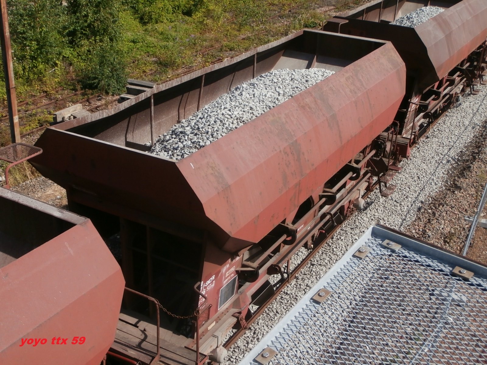

Super merci pour vos photos. Je savais bien que le chargement proposé était faux ! Il sert à cacher l'intérieur

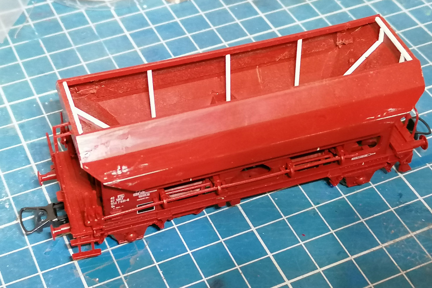

Messagepar bb22270 » 25 Avr 2020 09:43

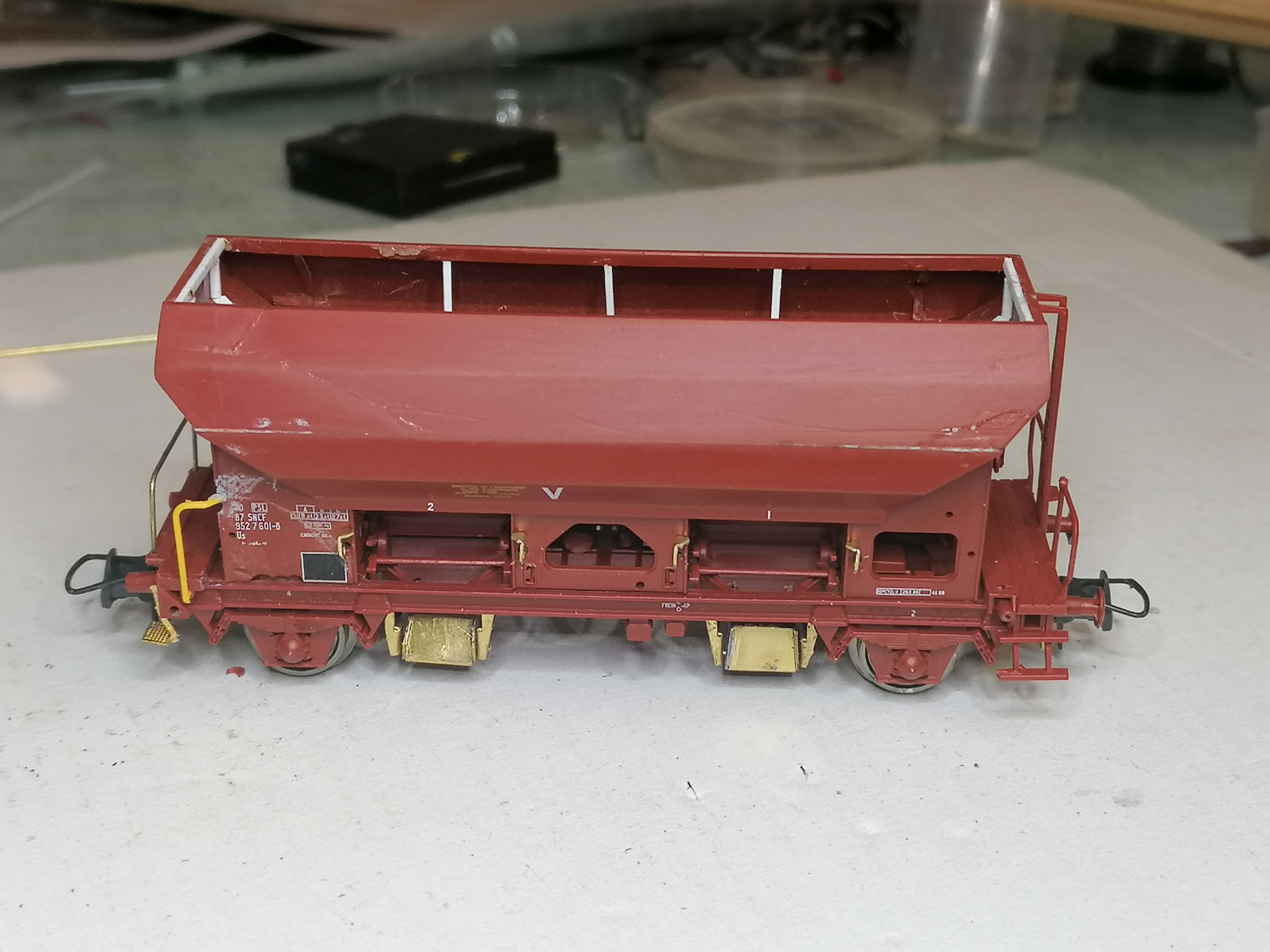

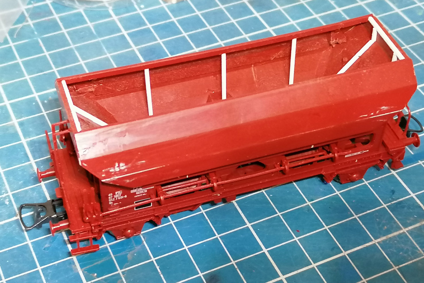

Ca avance doucement. Maintenant je devrais commencer la peinture.
J'ai bosselé comme je pouvais les parois. J'ai mis un kit SMD
J'ai détaillé un peu l'intérieur.
Pas mal de casse lors des manipulations. Il se brise comme du verre. Le modèle Roco n'est pas "tout à fait" conforme au wagon réel.
bb22270

Messagepar Bruno PERES » 25 Avr 2020 09:48
Comment as-tu fais pour réaliser les bosses ? De petits coups de fraises, de limes ?

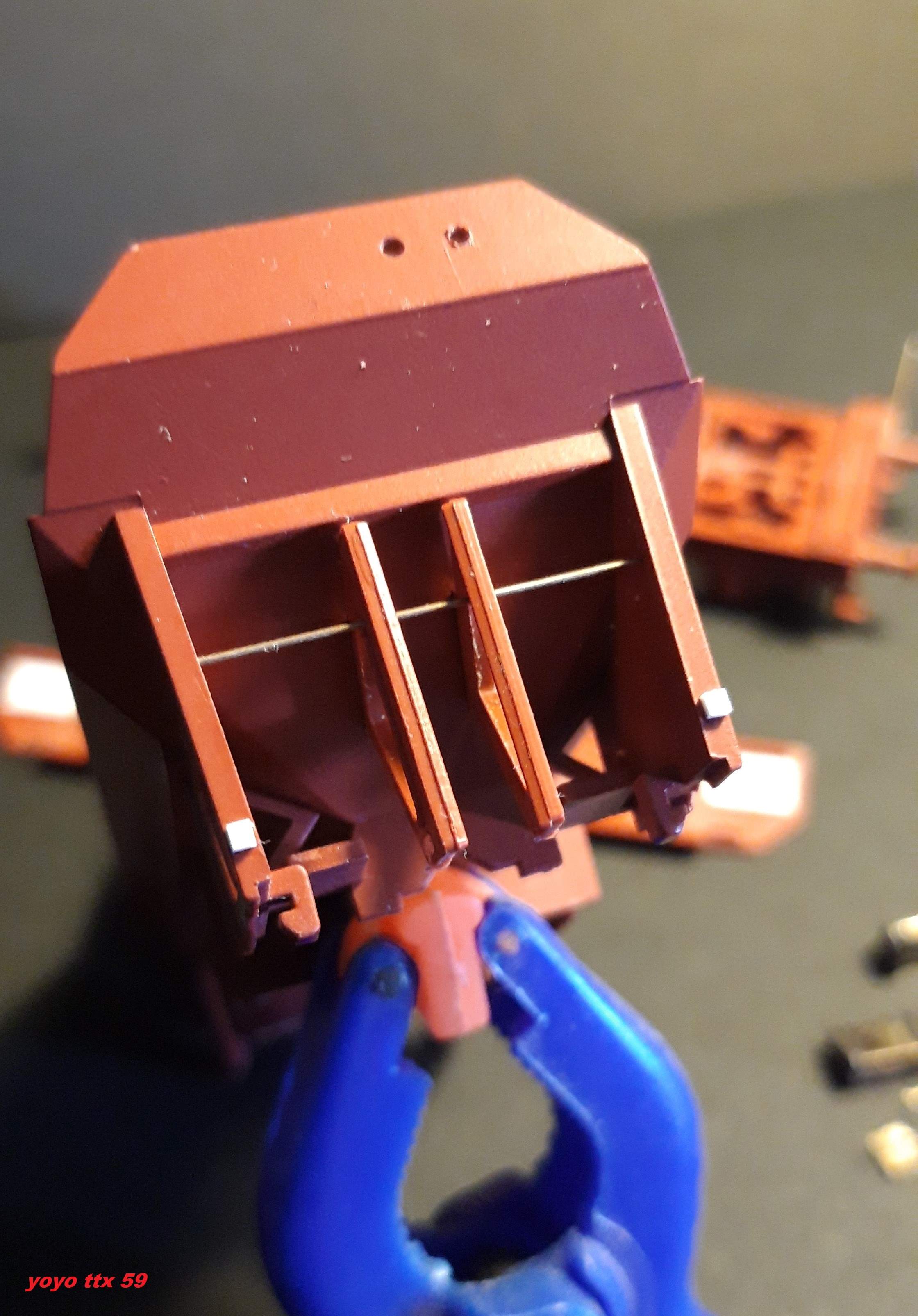

bb22270 a écrit:Pas mal de casse lors des manipulations. Il se brise comme du verre. Le modèle Roco n'est pas "tout à fait" conforme au wagon réel.
Il est sur que le plastique de la trémie est très fragile , surtout le bas de la trémie :grrrr: .
Le plus dur est de désolidariser la trémie du châssis sans trop de casse .
Ensuite il faut faire très attention lors des manipulations de cette dernière .
bb22270 a écrit: J'ai bien vu que le modèle roco n'est pas tout à fait conforme (2 échelles, rambardes fausses, ...) .

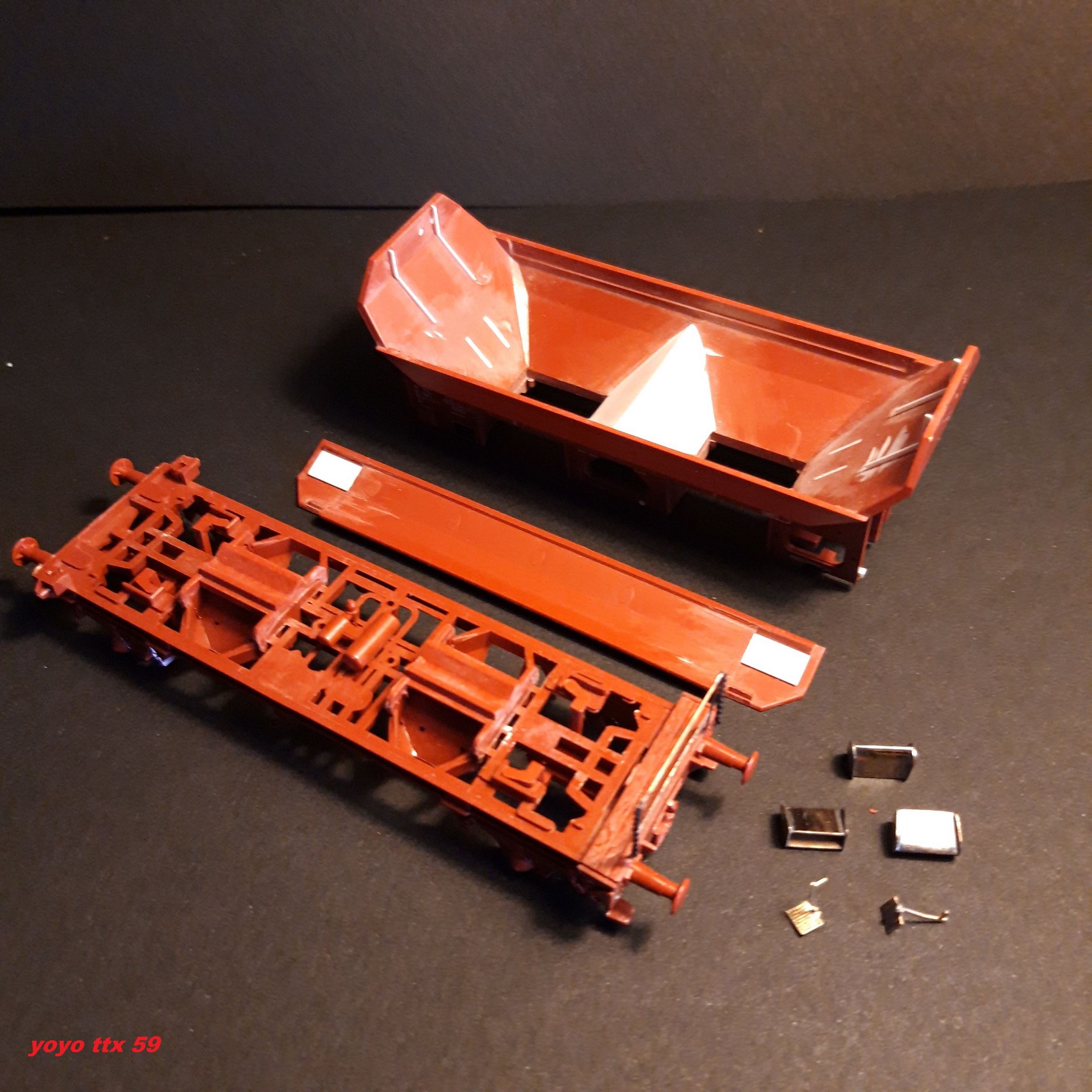

Pour ma part je refais :
- Toutes les rambardes en laiton .
- retouche des deux passerelles ( plusieurs type coté opposer aux leviers ) .
- Changement des marches pieds simples ( kit SMD ) et retouche des marches pieds doubles ( coté leviers ) .
- Retouche des support de leviers .
- Tringlerie de commande des déversoirs et déversoirs ( kit SMD ) .
- Divers petits détails .
- Aménagement complet de l'intérieur de la trémie pour faire une rame vide .

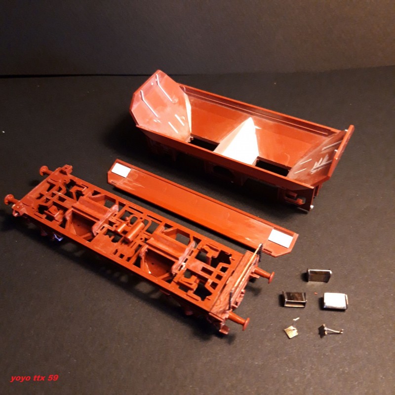

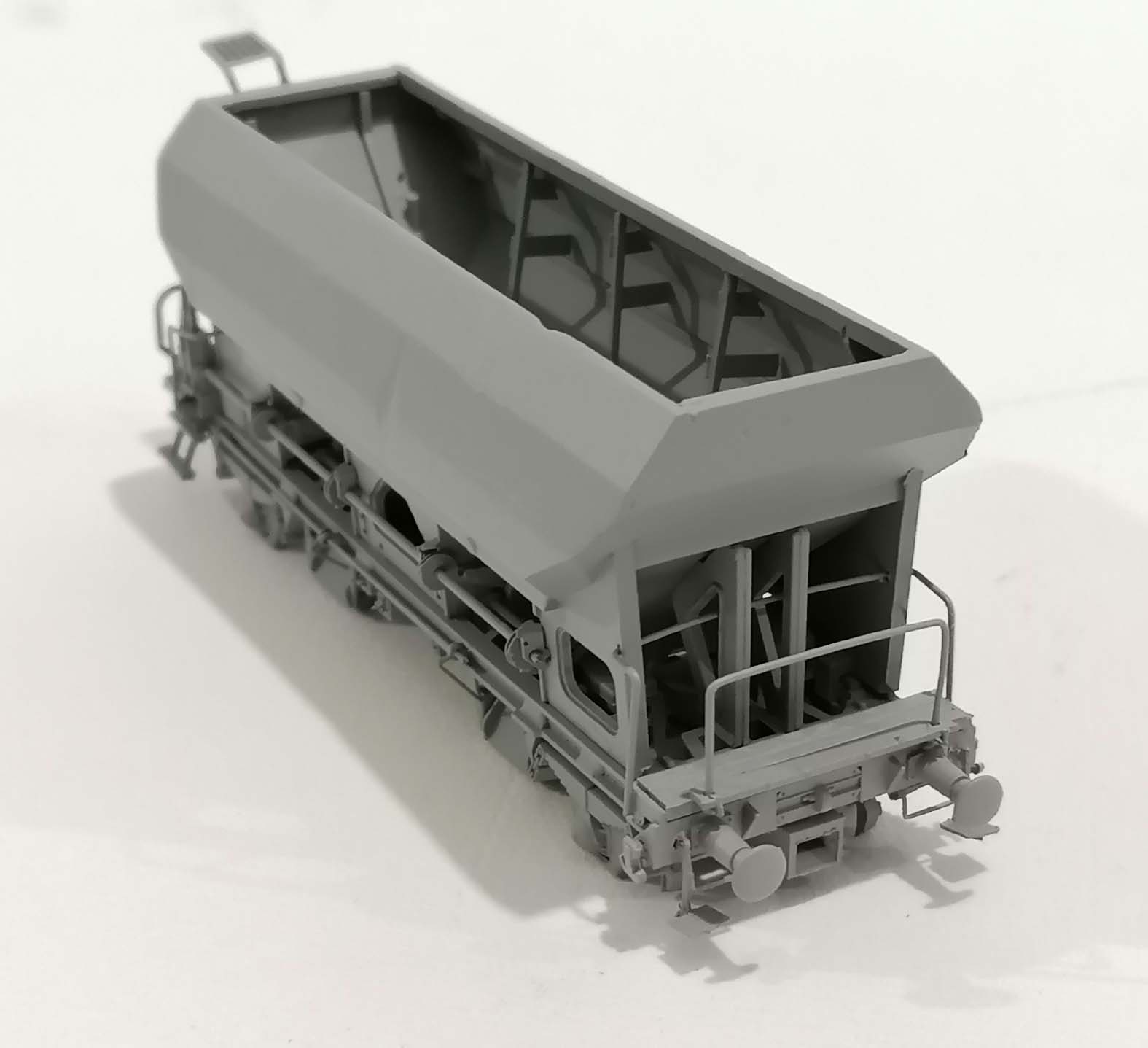

Voici quelques photos pour te faire une idée :
Désolé pour la qualité des photos , faites au téléphone puisque mon APN est HS depuis un mois et demi ( j'attend le dé confinement et l'ouverture des magasins pour un nouveau APN ) .

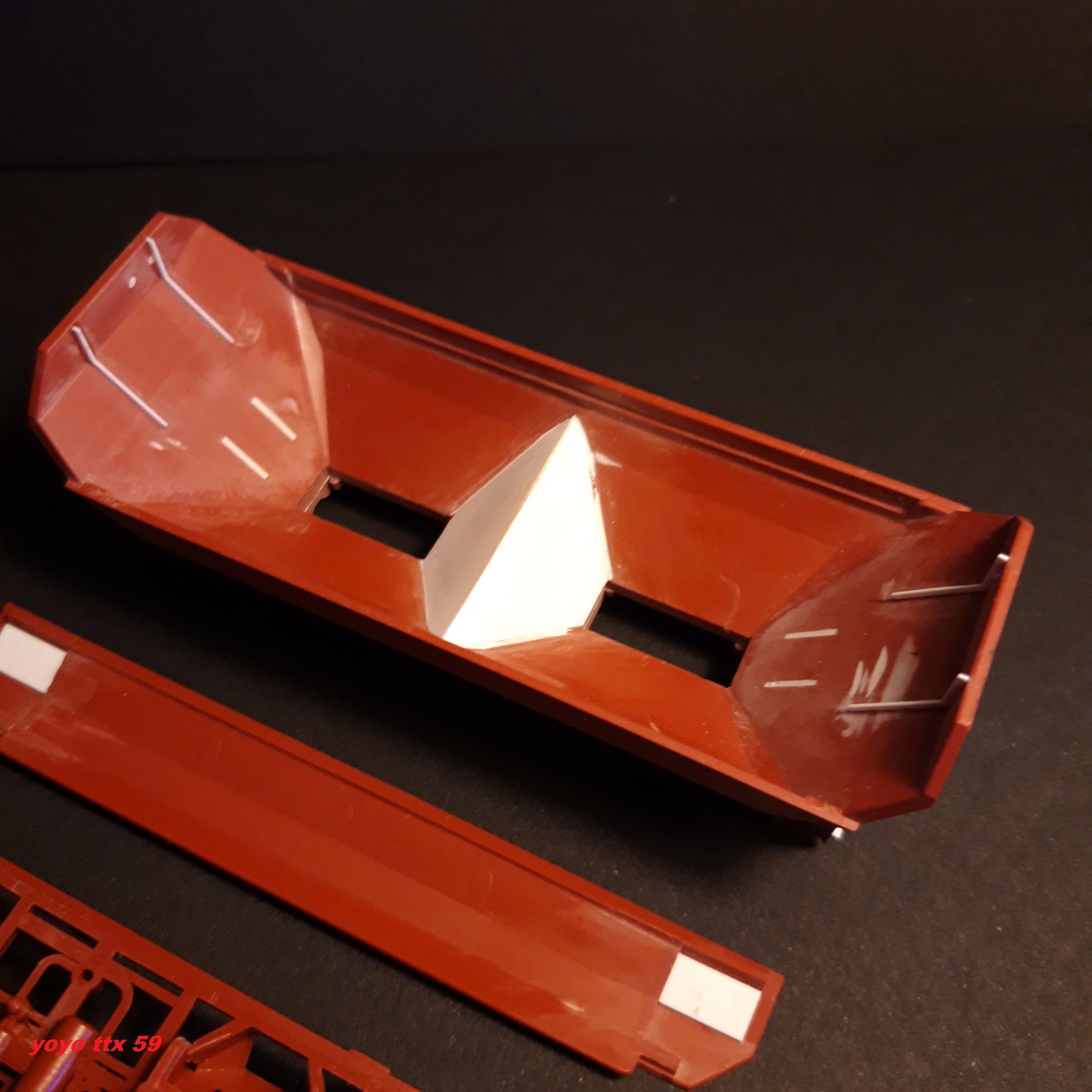

L'intérieur de la trémie en cours :

La suite :

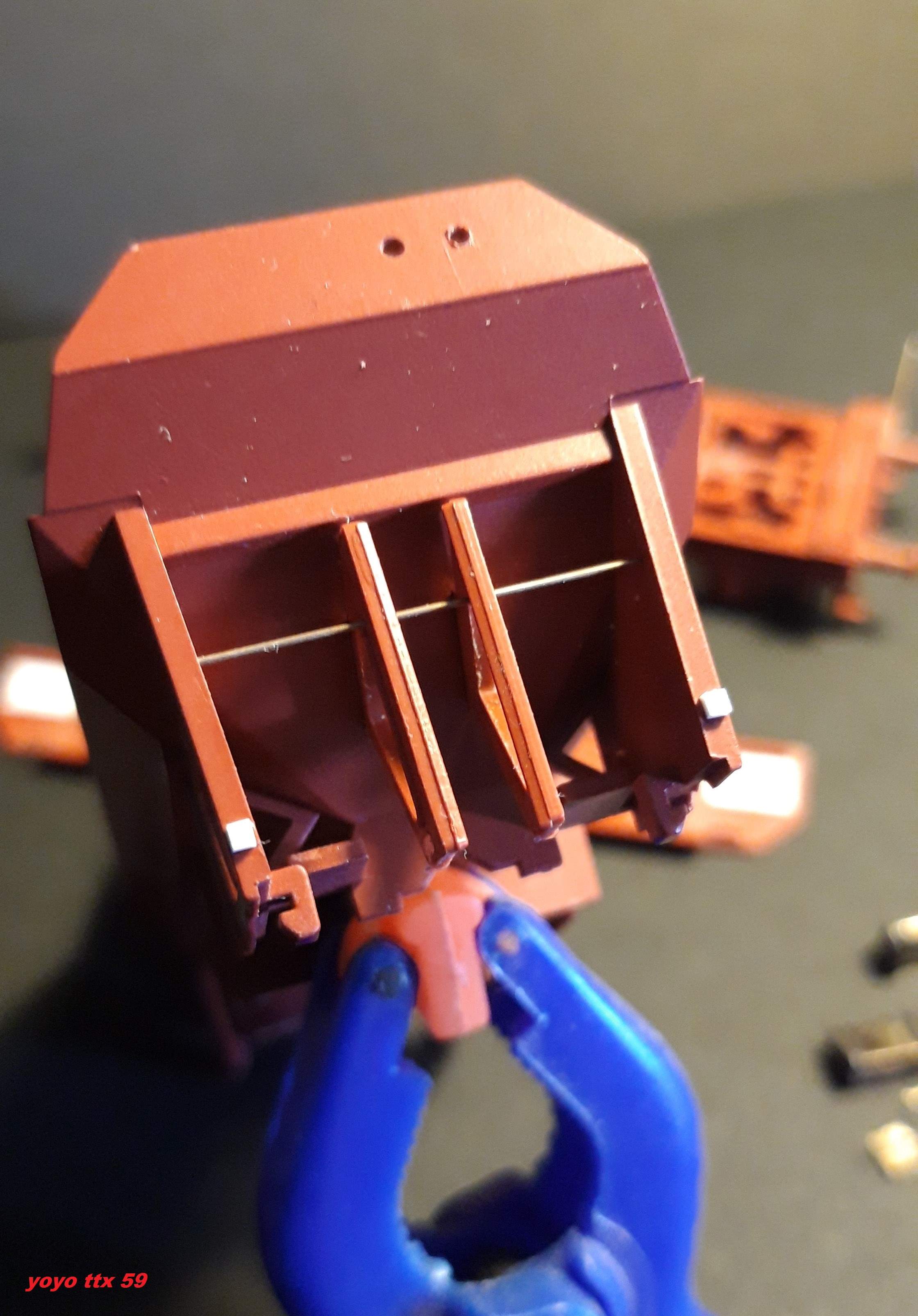

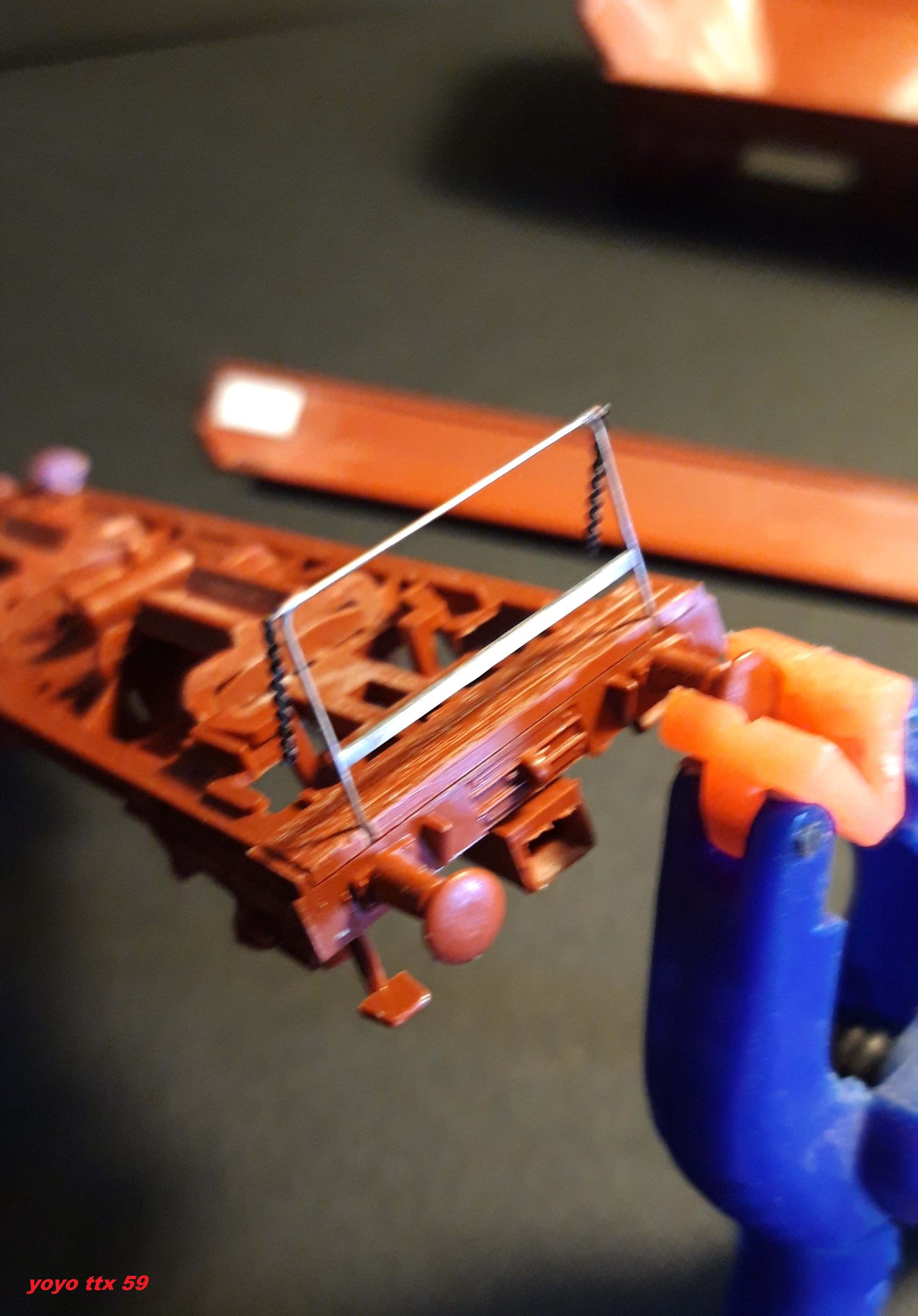

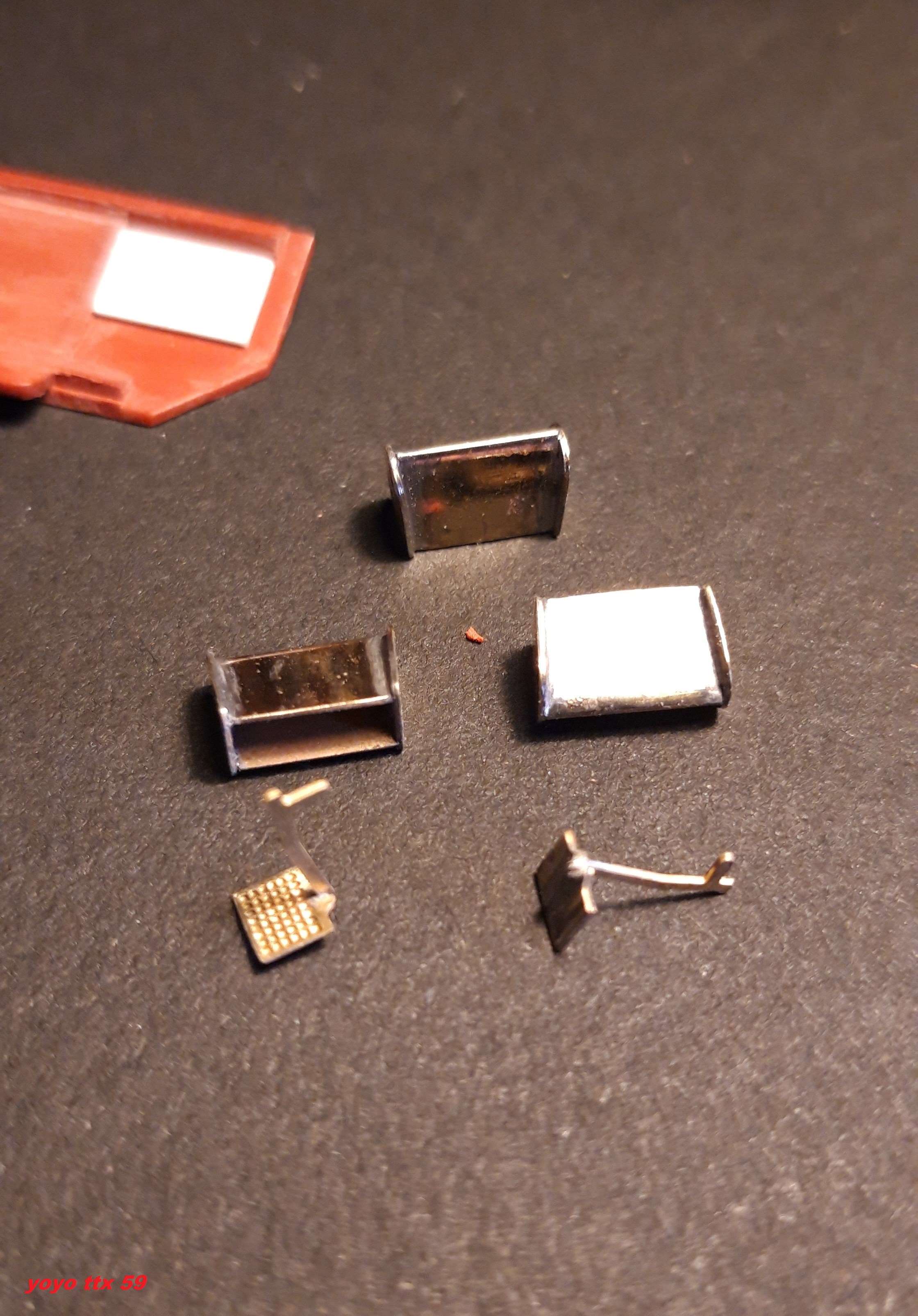

- Les déversoirs et marches pieds SMD :

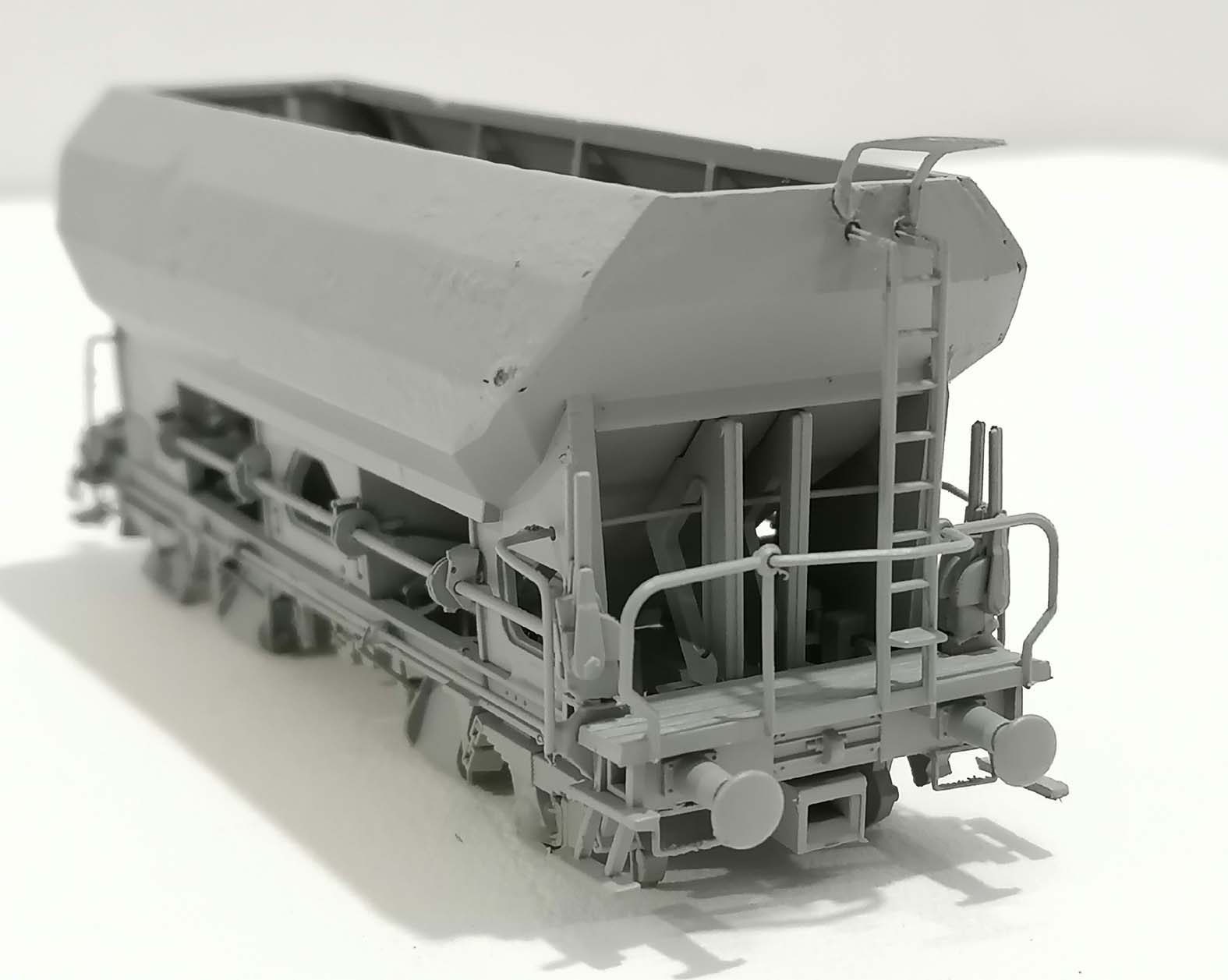

- La passerelle et ca rambarde en cours ( coté opposer aux leviers ) :

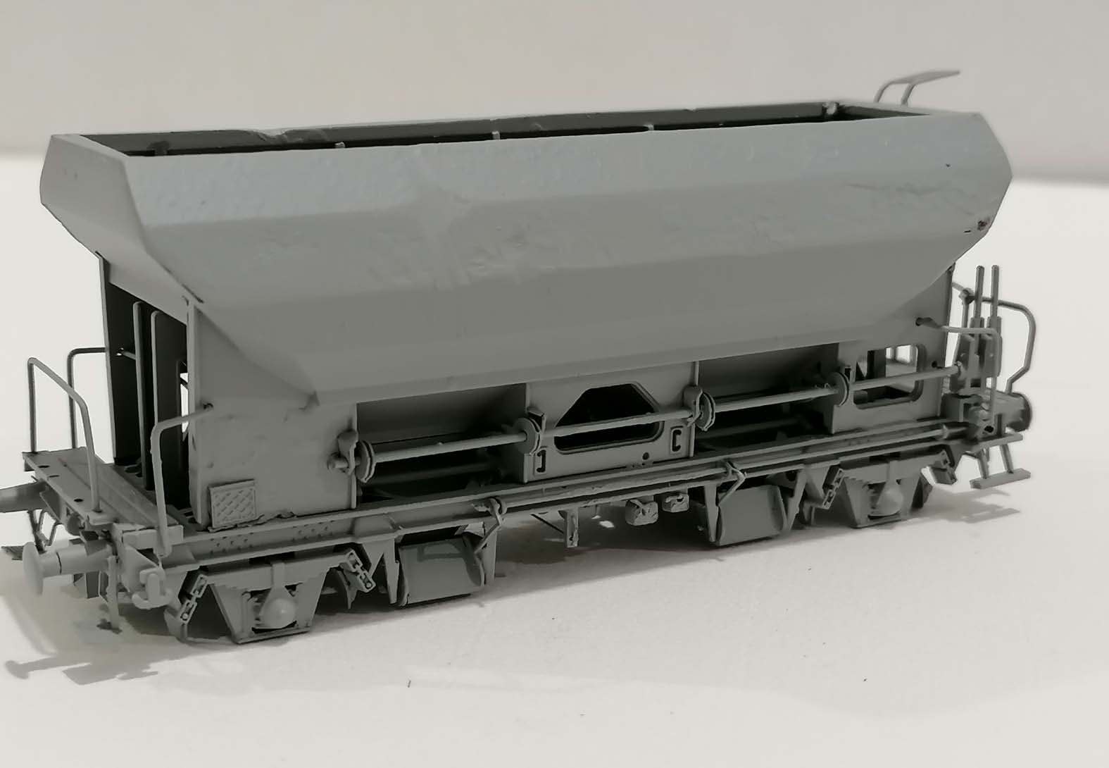

- L'extrémité coté échelle en cours de détaillage :

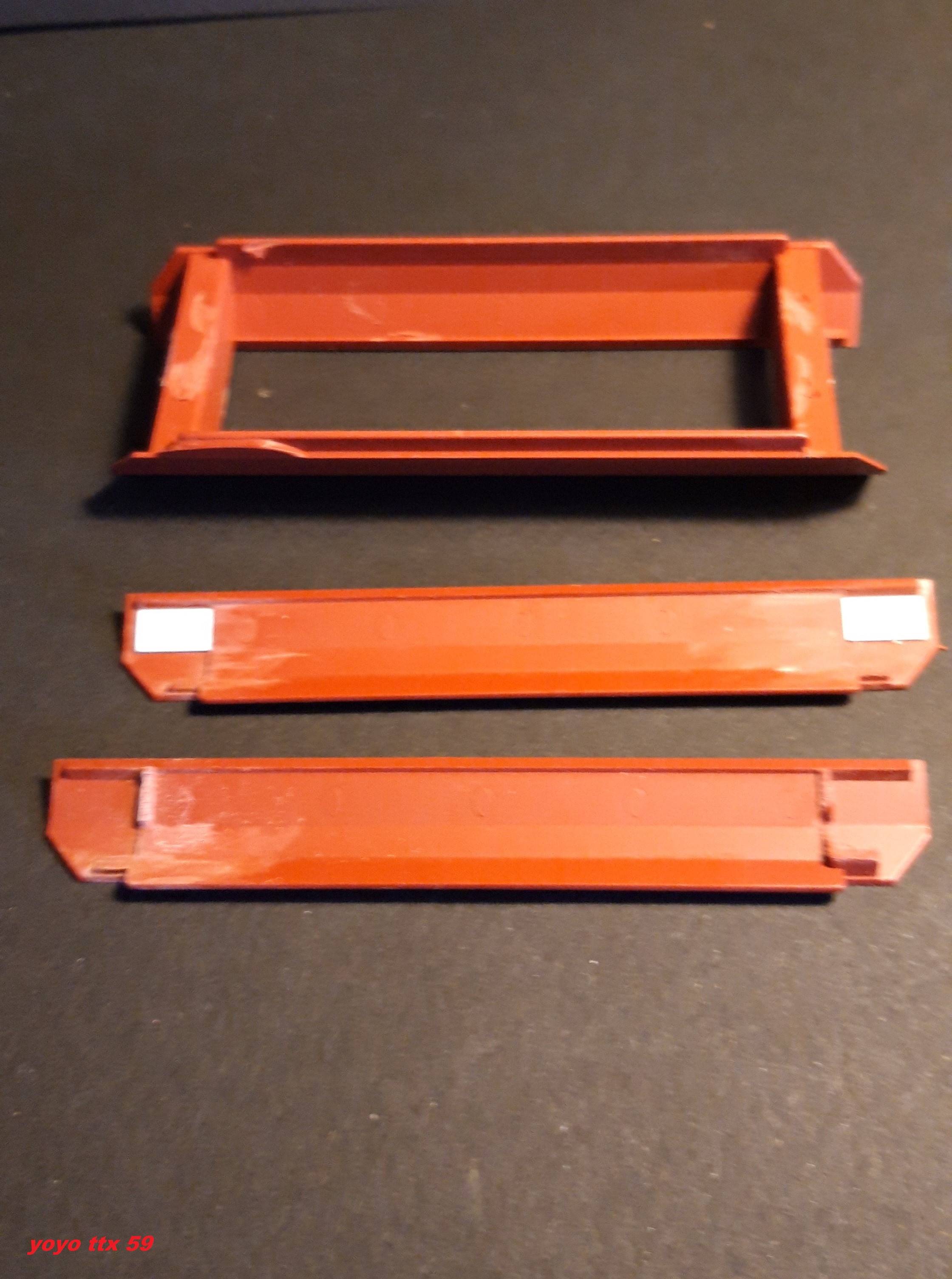

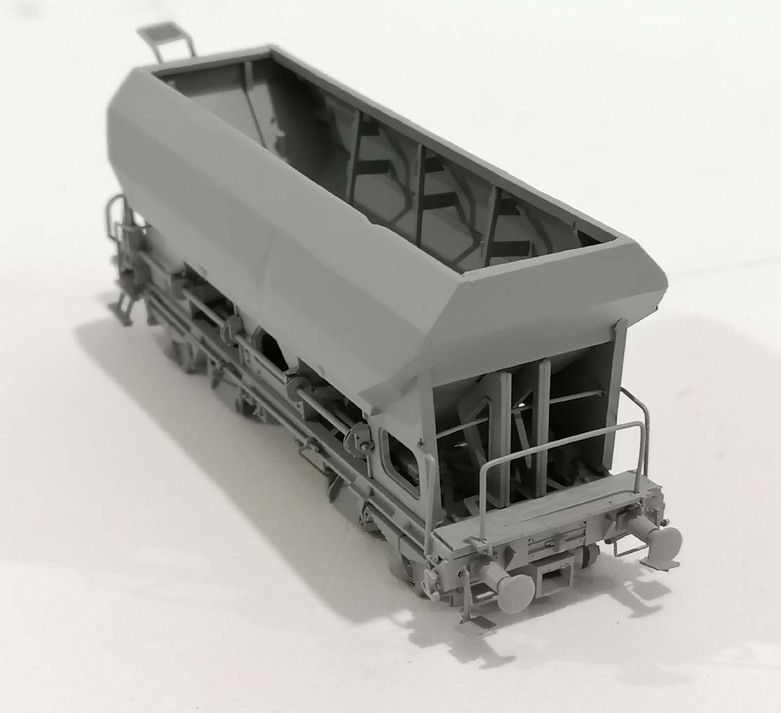

- La partie haute de la trémie ( de haut en bas ) :
* Brut de démontage avant découpe
* Rebouchage en cours des surfaces ( plasticarte ) pour obtenir des parois lisses
* Brut de découpe
Un tuto est prévu étape par étape .
Des photos accompagneront chaque étape .
Pour le moment je travail sur deux modèles pour prendre des notes et voir l'ordre de travail le plus simple et rapide , et voir les petits détails manquants a mesure que j'avance .
Ensuite je ferais un autre modèle dans l'ordre du tuto avec les photos ( quand j'aurais mon nouvelle APN :roll: ) .

Re: Trémie a essieux de l'infra
Messagepar bb22270 » 25 Avr 2020 22:00
Cool c'est du bon boulot. j'ai pas osé tout démonté parce que c'est trop cassant (l'un des deux wagons s'est cassé en 2 morceaux en diagonale). Et c'est bien de trouver un coéquipier. :drunk:
Je fais mettre du ballast car je me pose la question du poids et je vais mettre un boulon pour passer les aiguilles. Le ballast cachera la pièce et je ferai bien un wagon avec des lanternes.
C'est les leviers que j'aimerai changer car chez roco ils sont tout droits. Pour la passerelle à l'autre extrémité j'ai regardé des modèles qui n'avait pas de lisse en partie inférieure.Il y a des variantes je suppose.
Pour le kit SMD pour le montage, c'est pas évident à monter. J'aurai préféré le faire dans l'ordre inverse.
C'est un bonne surprise de voir quelqu'un d'autre faire un travail identique ! :D :D :D :D
