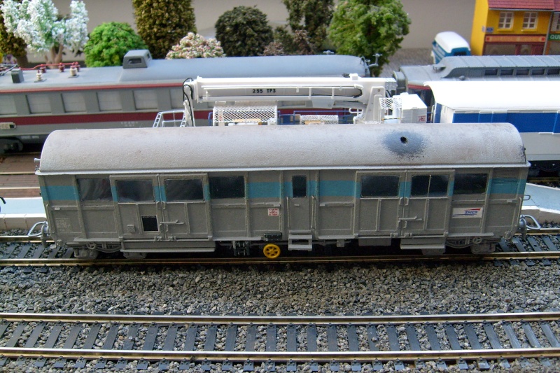

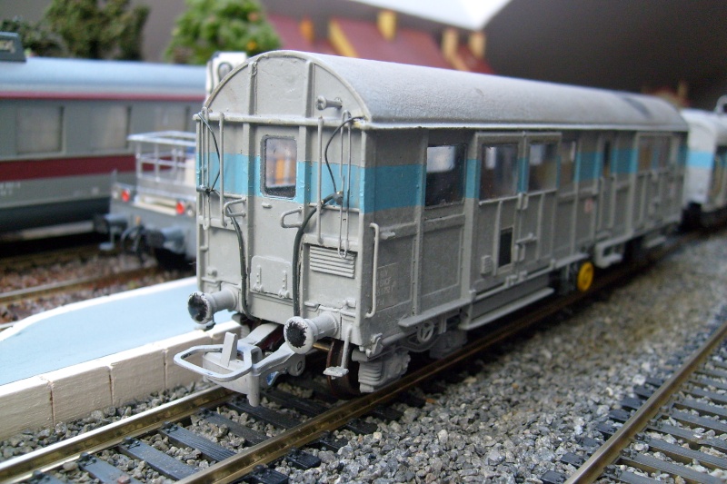

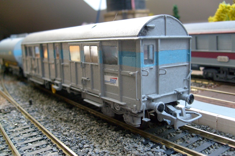

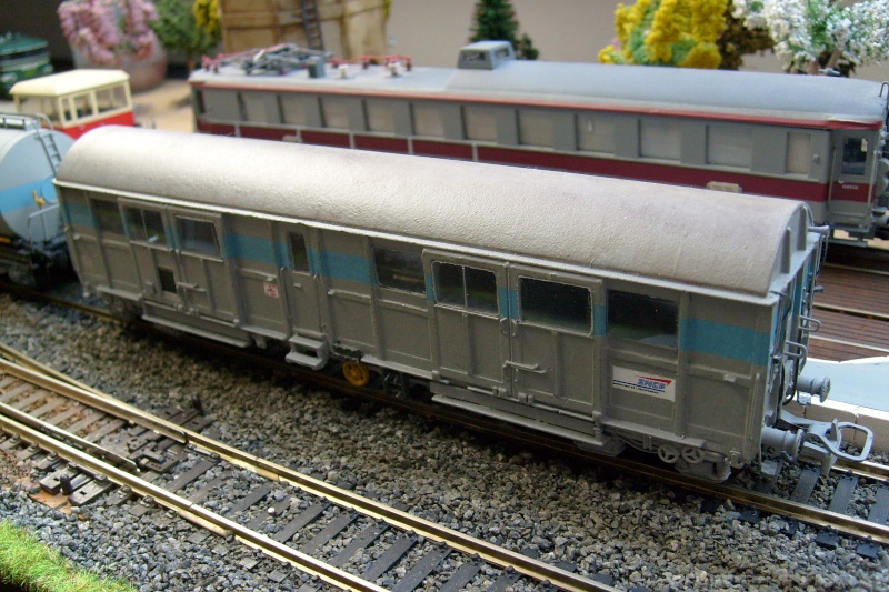

Voici quatre photos du TDGR de Christian Vallée réalisé à partir d'un G11 Jouef.

Merci pour ces photos et ces informations.
Le problème des modèles Jouef c'est qu'ils sont pas facile a trouver, et sur Ebay, il coute plus cher qu'un LS models !.
bref, j'ai fait quelques comparaisons, et je pense que deux modèles LSM conviennent particulièrement.
Le LSM30065 et le LSM30069.
je vais essayer de mettre la main dessus pour pas trop cher.
