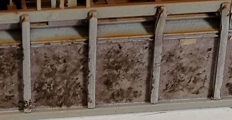

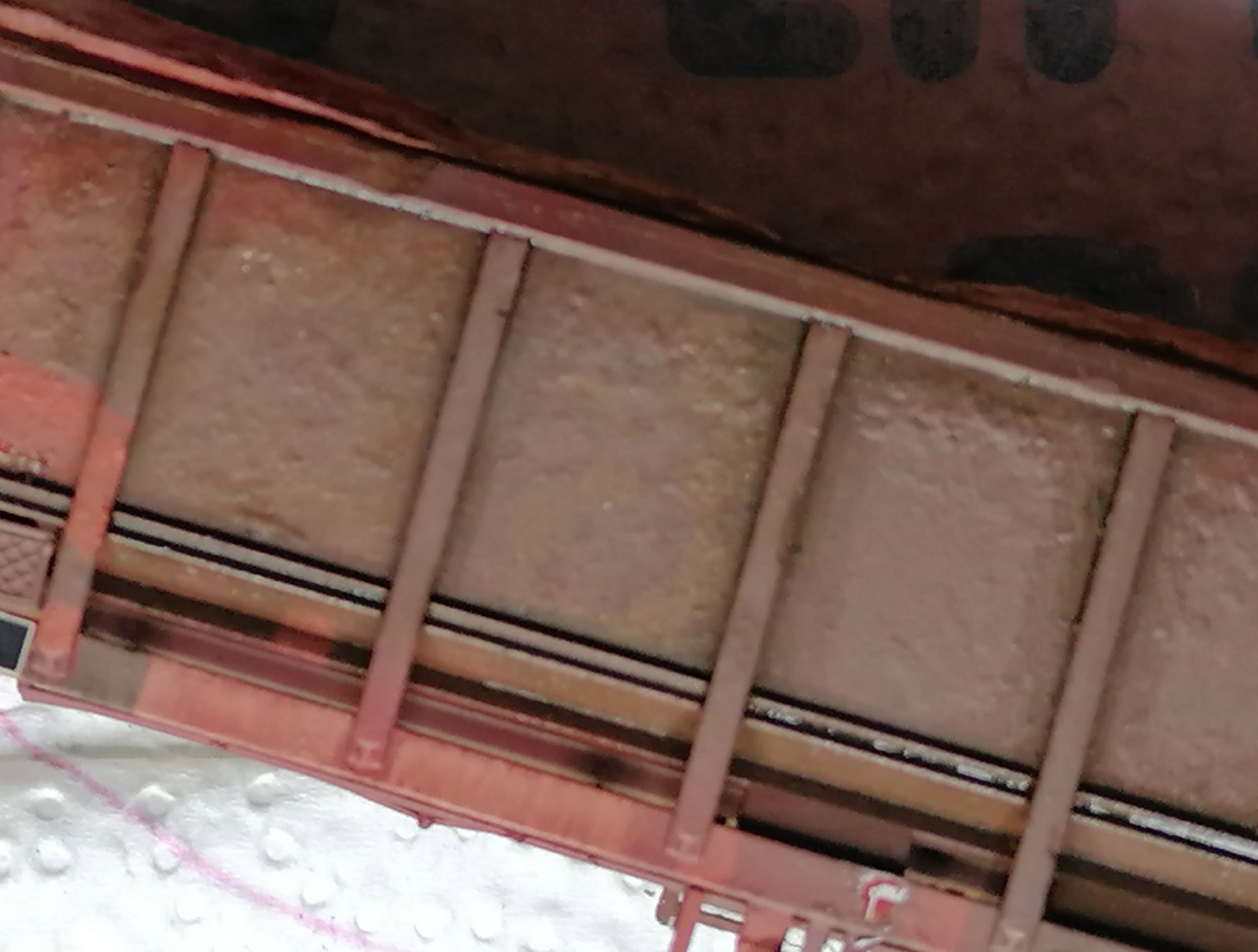

bb22270 a écrit:Je mets ensuite de la texture rouille de chez Vallejo avec de la colle blanche pour donner un aspect grumeleux en surface des flancs extérieurs.
Pourrais-tu nous expliquer cette étape stp ? Tu étalés la colle avant ou tu mélange la teinte avec ? Combien de temps tu laisses sécher ? Merci

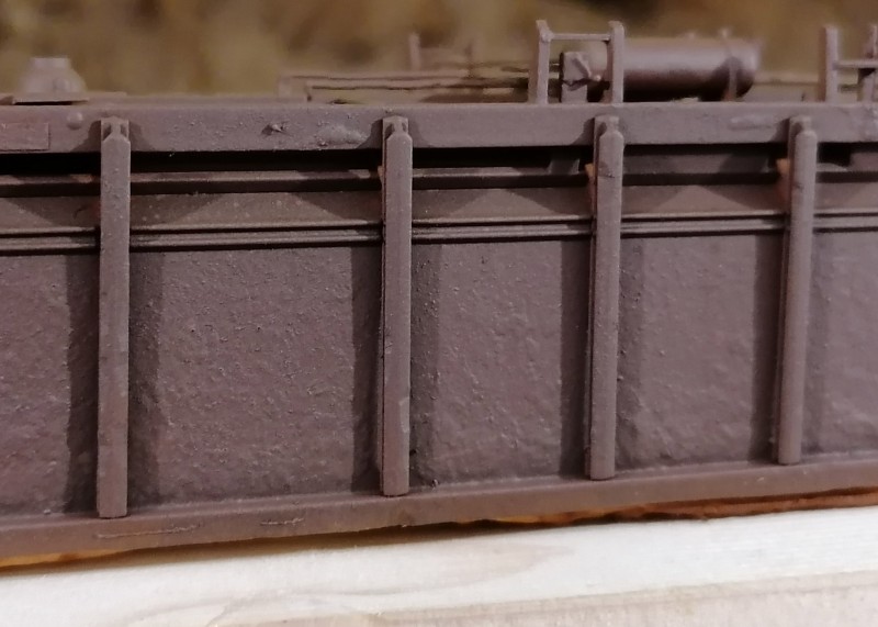

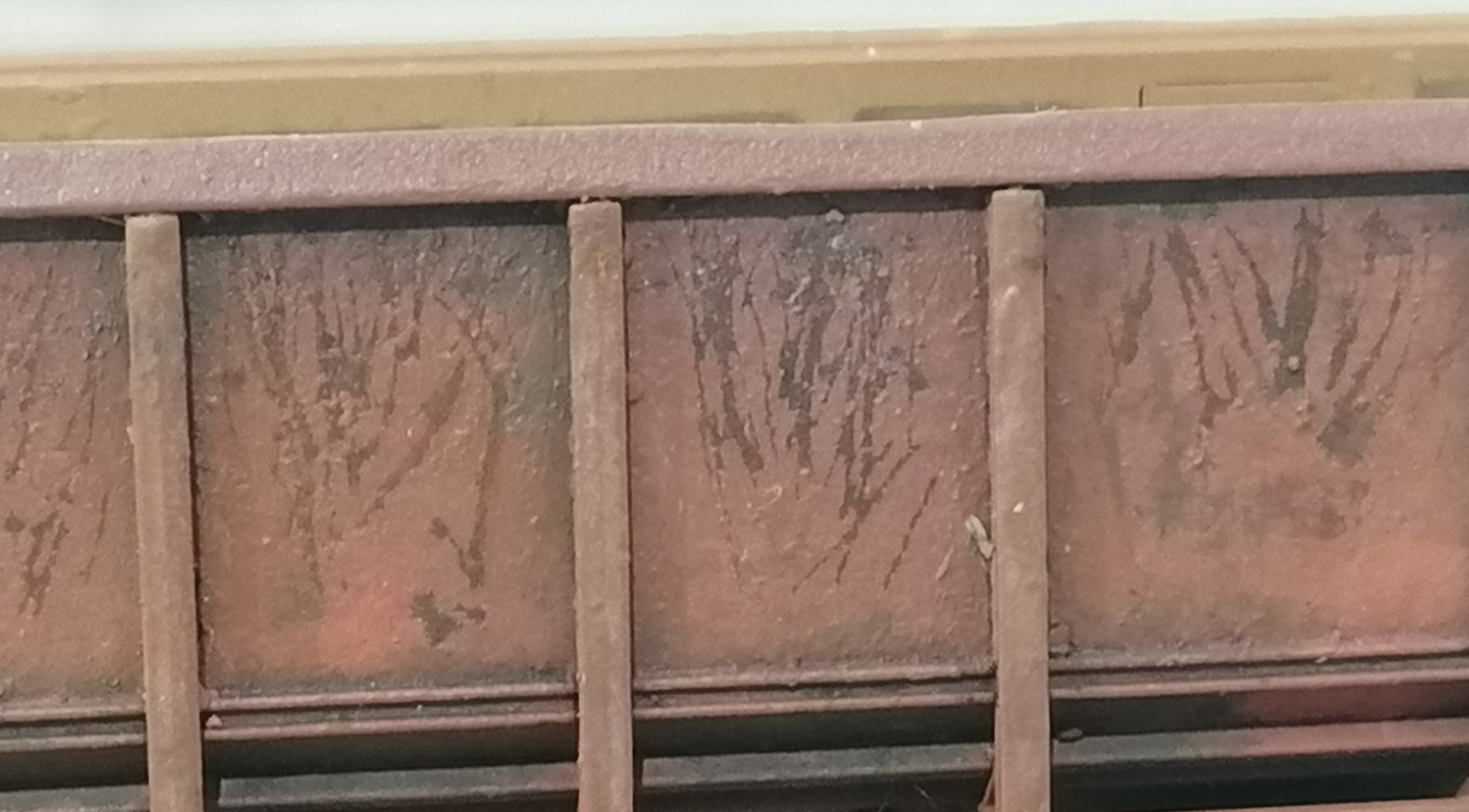

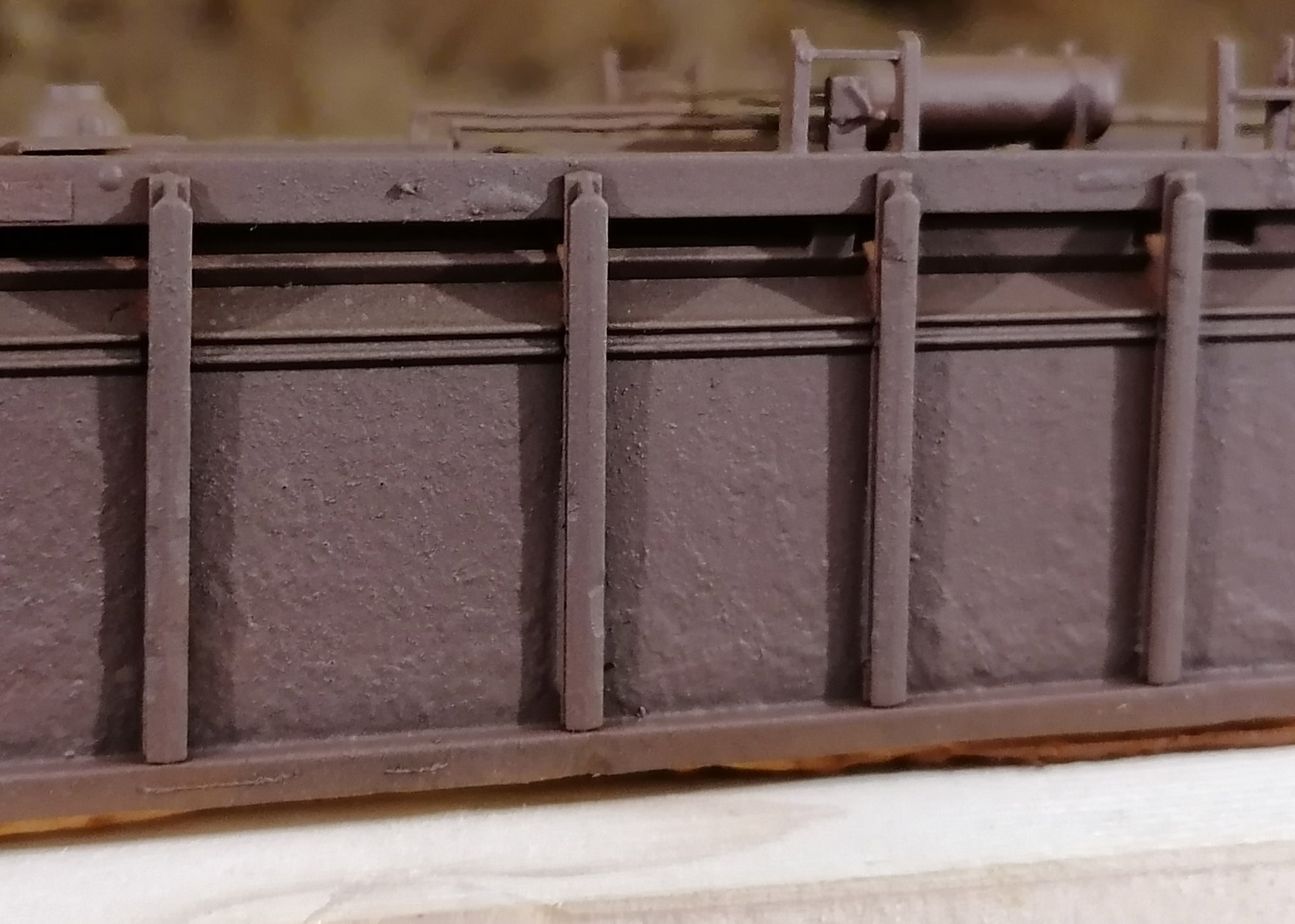

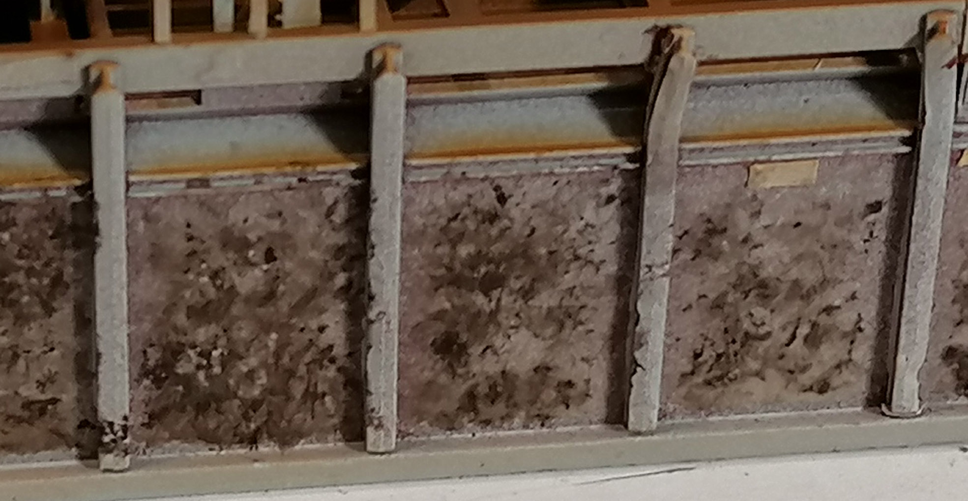

ce que j'ai remarqué c'est que les parois des modèles réels sont déformées par les chargements. Sur LR forum, Gonzo mettait de l'acétate pour produire cet effet. Je trouve que cela rends super en tout cas bien mieux que les parois bien lisses des wagons sortis de leur boite. De mon côté, je prends de la colle blanche que je tapote au pinceau pour être irrégulier. Avec un cure dent on peut donner aussi l'impression de traces faites par un godet de pelle mécanique. En même temps (avant que la colle prenne) après je rajoute le rust terxture pour qu'il soit collé lors du séchage. C'est un produit qui fait des effets grumeleux. On peut prendre aussi à mon avis des terres à décor. C'est du bidouillage, mais ça rends pas trop mal.
Effet colle blanche + rust texture

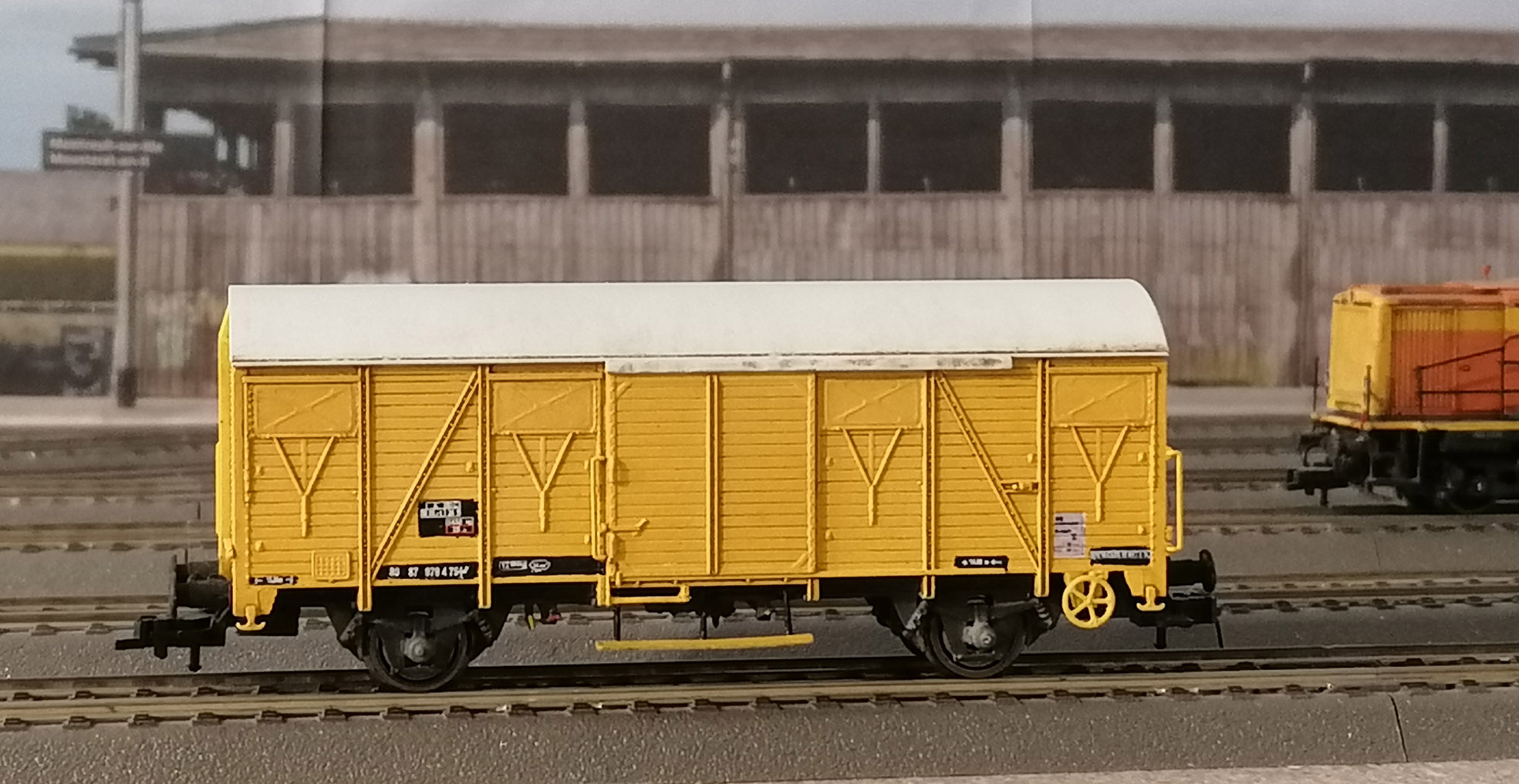

Un G40 TSO sur base Jouef choisi car il a des parois en bois. Modèle marron à l'origine.
Wagon Couvert TSO 01b BB22270
S'inspire du modèle publié içi viewtopic.php?f=260&t=8792. J'aurai pu salir plus le toit ...

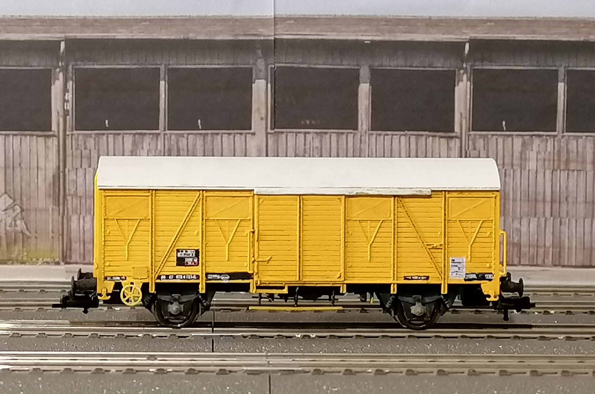

Wagon couvert G40 TSO BB22270
A noter que ces modèles n'aiment pas l'attelage court Fleischmann. Ca coince dans les courbes. Il faut mettre des cales SMD pour décaler l'attelage.

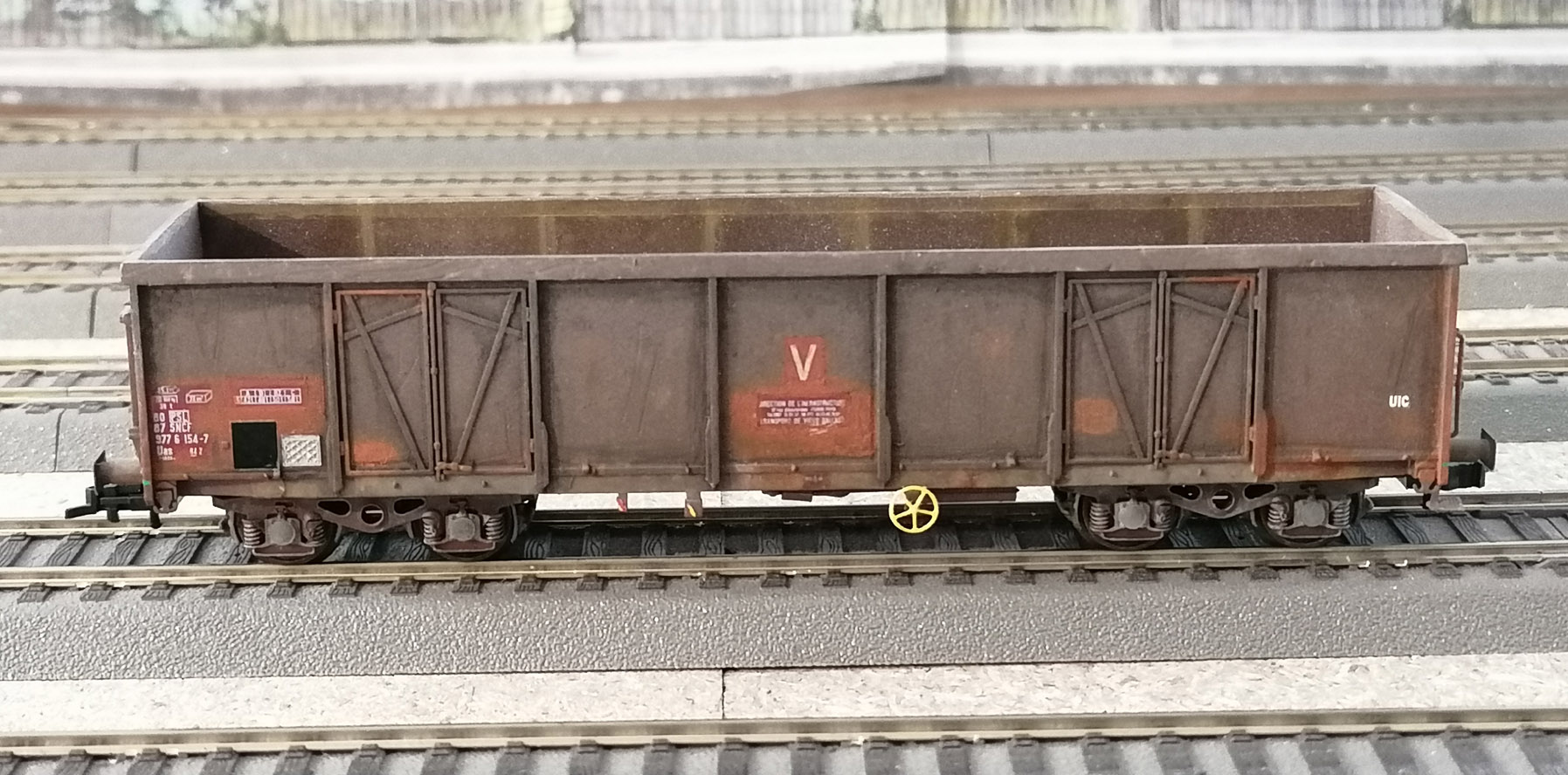

Il me reste encore un tombereau
Wagon tombereau Uas F28 Patiné BB22270

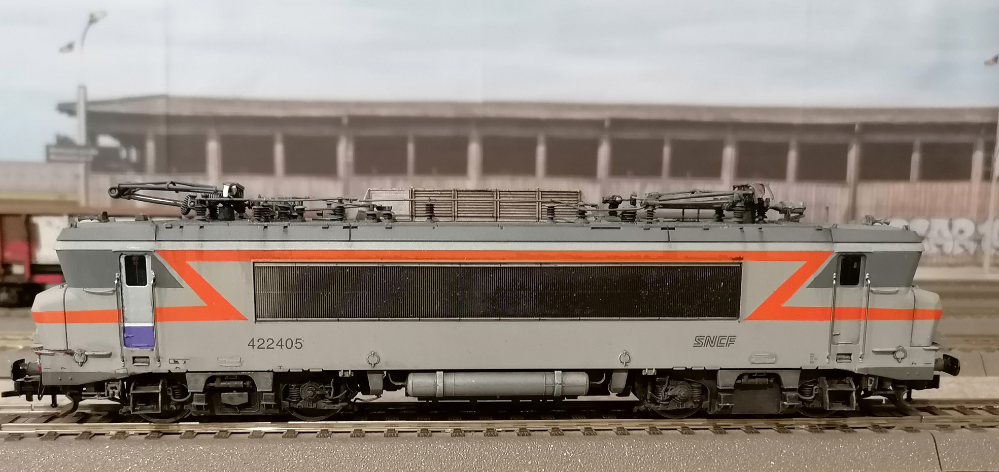

Je mets une photo de la BB 22405 patinée qui peut servir à tracter une rame.
BB 22405 sur base Roco - BB 22270

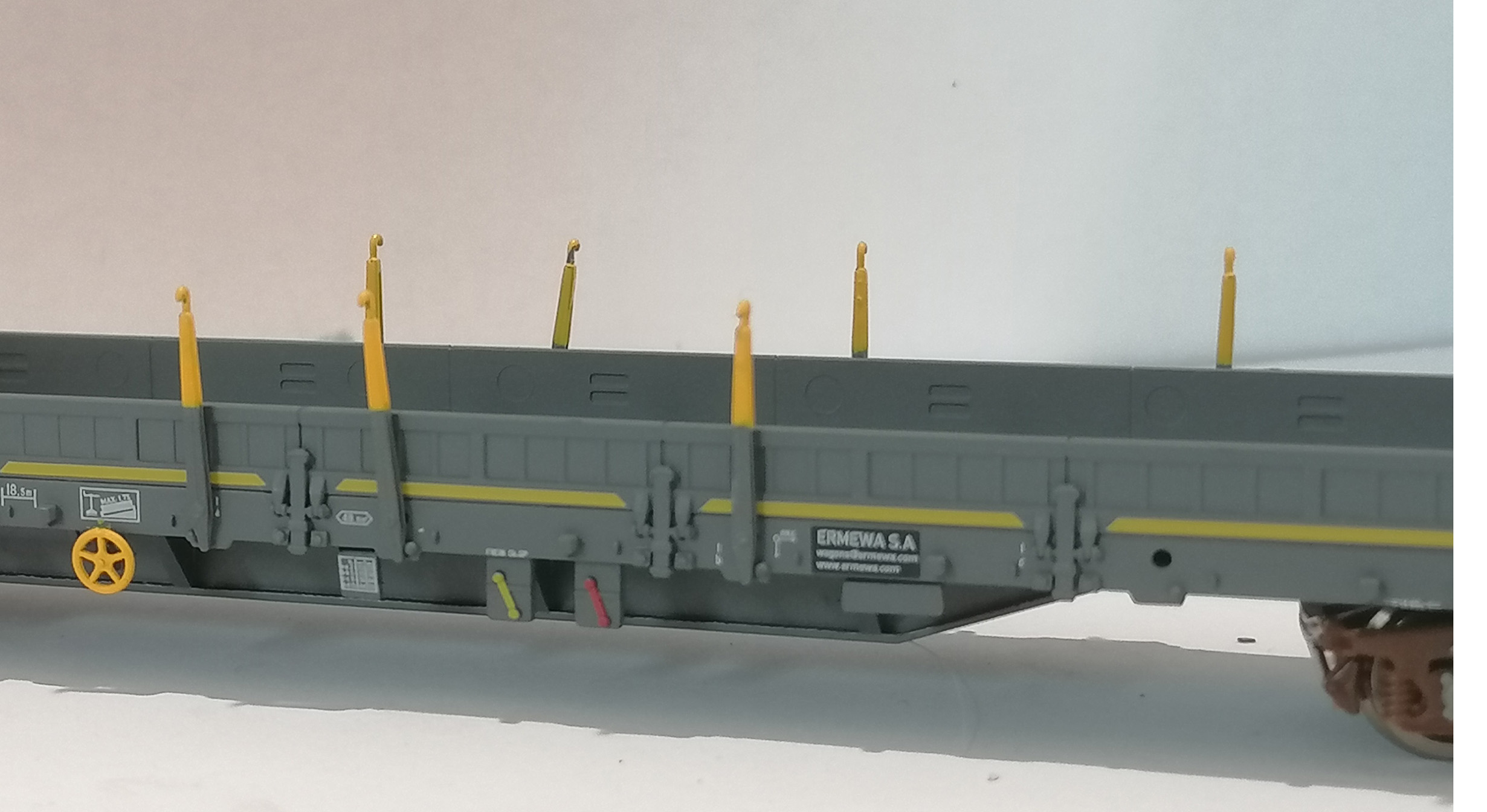

Un peu de temps pour publier des images. Voici la patine de 2 wagon plats à bogies R39 Ermewa. Il s'agit du modèle Wagon plat à bogie Ermewa Type Res Jouef 6193.
Wagon plat bogies jouef 6193

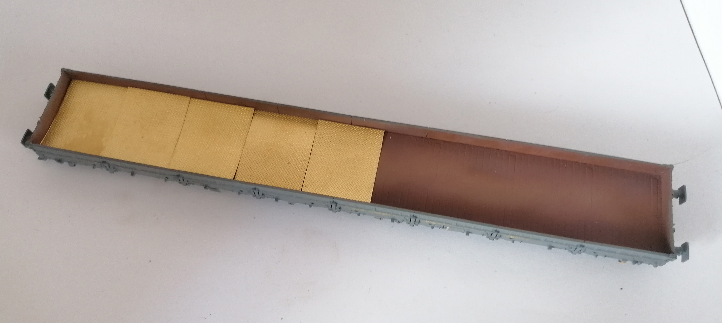

Quand j'ai comparé aux photos du site, je me suis aperçu que le gris est trop sombre, les ranchers sont à couper et surtout le plancher est métallique et non en bois comme gravé dans le plastique.
Vue du plancher - Jouef 6193

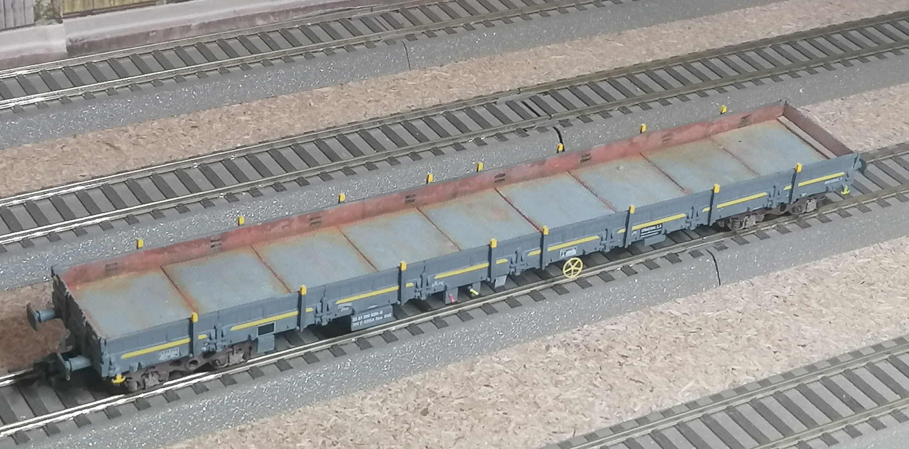

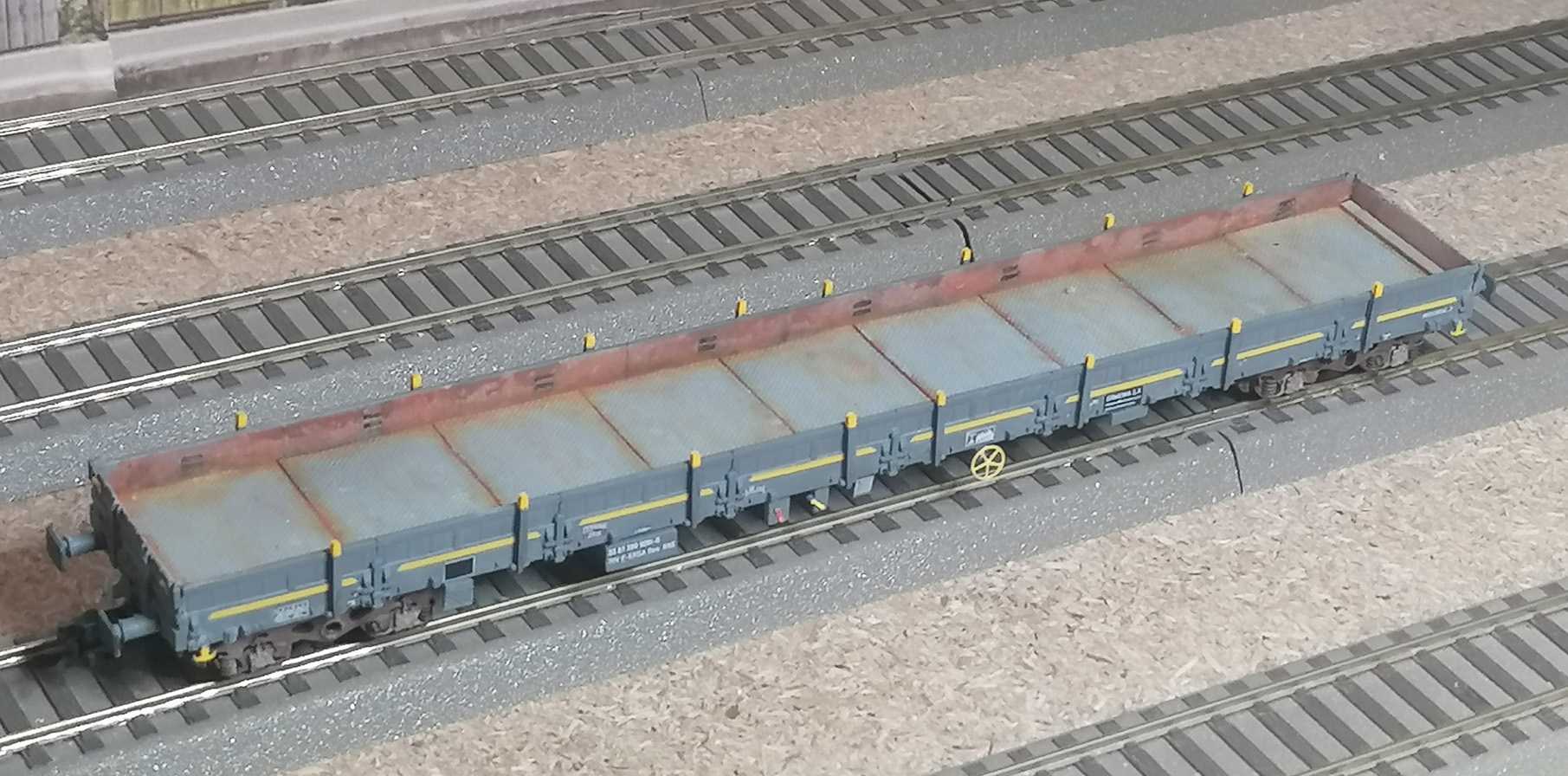

Je l'ai donc refait avec une tôle larmée.
Fabrication du plancher
bb22270
Messages: 268
Re: Mes petits trains de travaux
Messagepar bb22270 » 17 Fév 2023 14:53

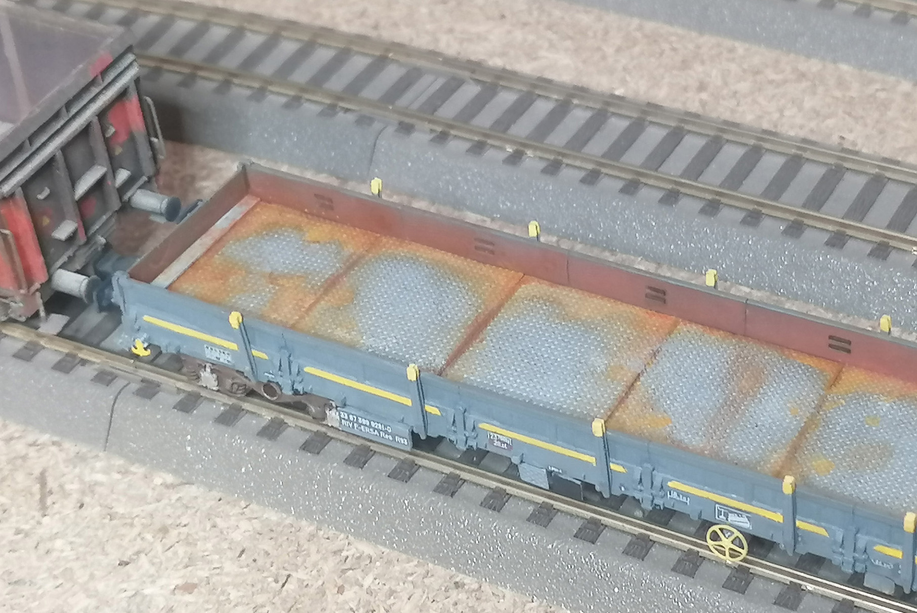

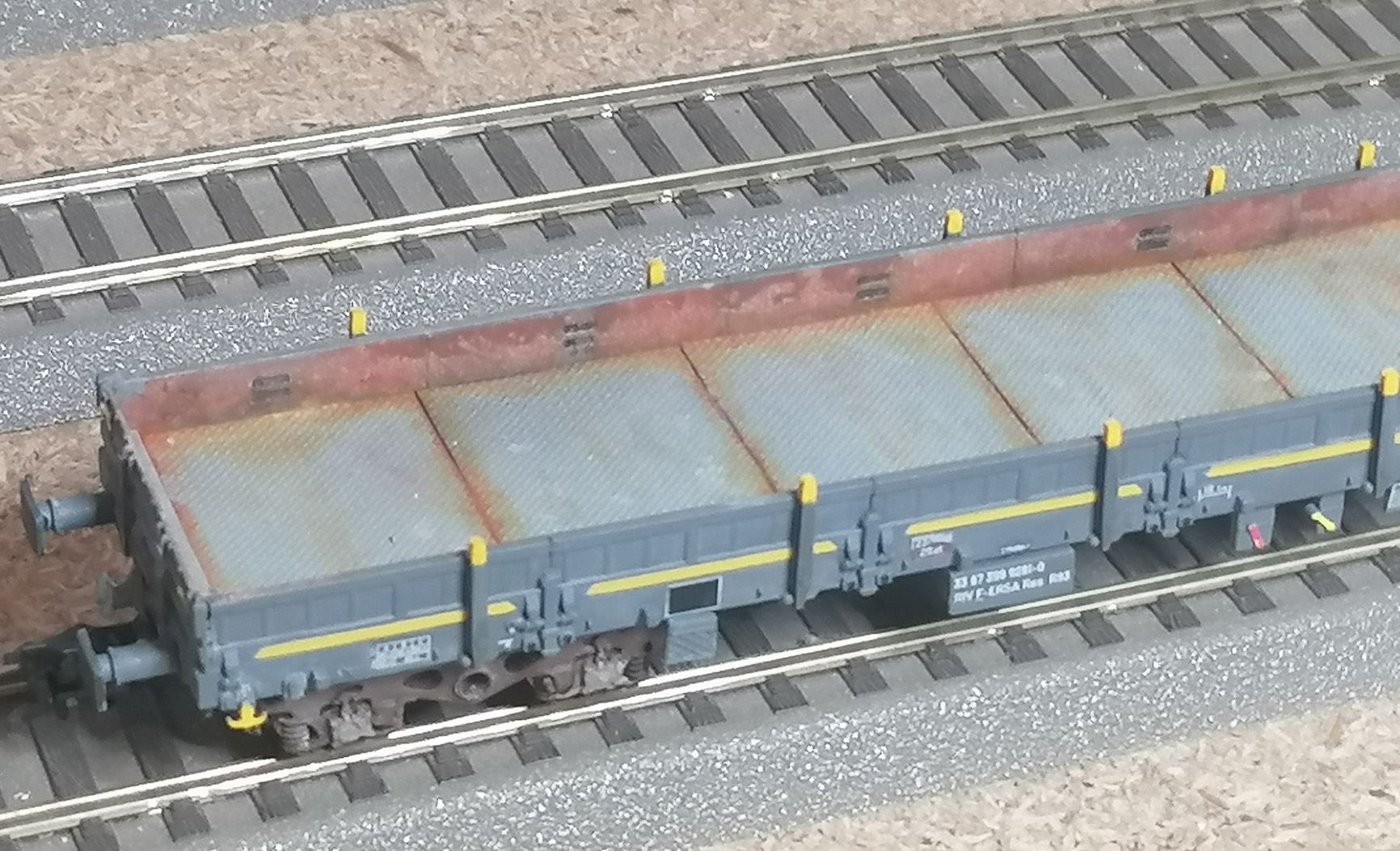

voilà le résultat après patine
Patine wagon plat bogies Ermewa BB22270
J'ai changé marchepied et volant par des pièces SMD

Messagepar bb22270 » 17 Fév 2023 14:57
vue du nouveau plancher

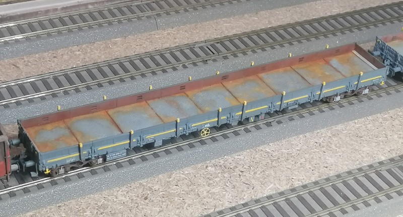

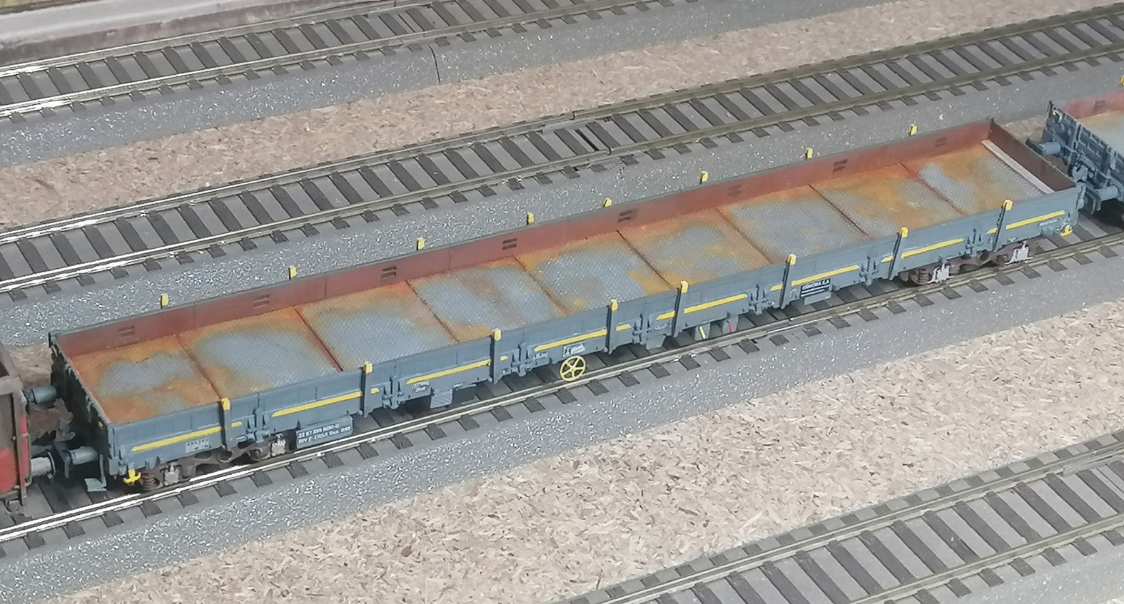

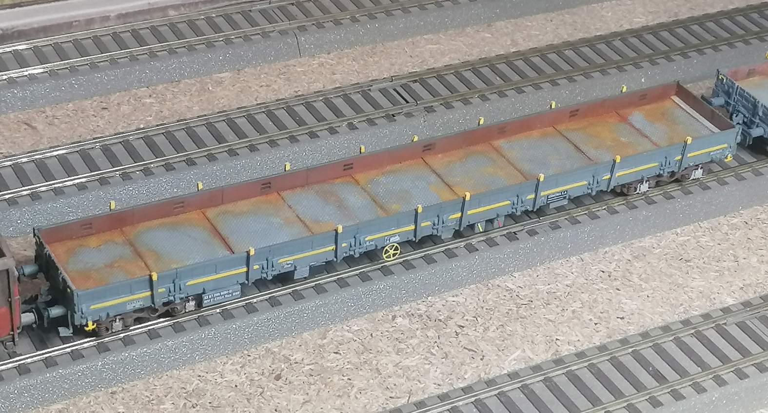

L'autre wagon, toujours la même référence.
J'ai juste modifié l'emplacement de quelques inscriptions

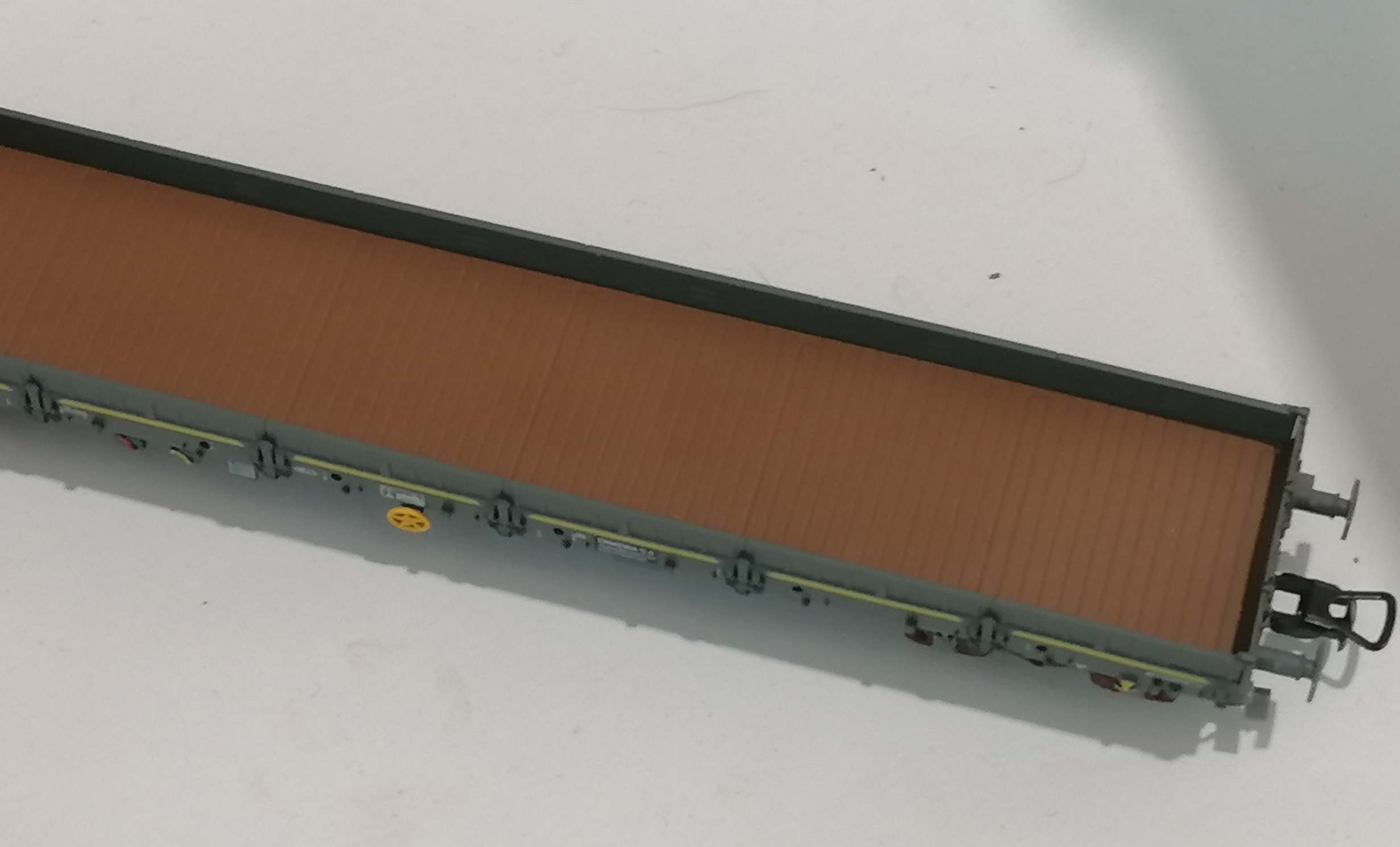

Messagepar bb22270 » 17 Fév 2023 15:03
L'autre plancher
PS je n'ai pas collé les ranchers. Du coup, ils se baladent tout le temps. A faire
