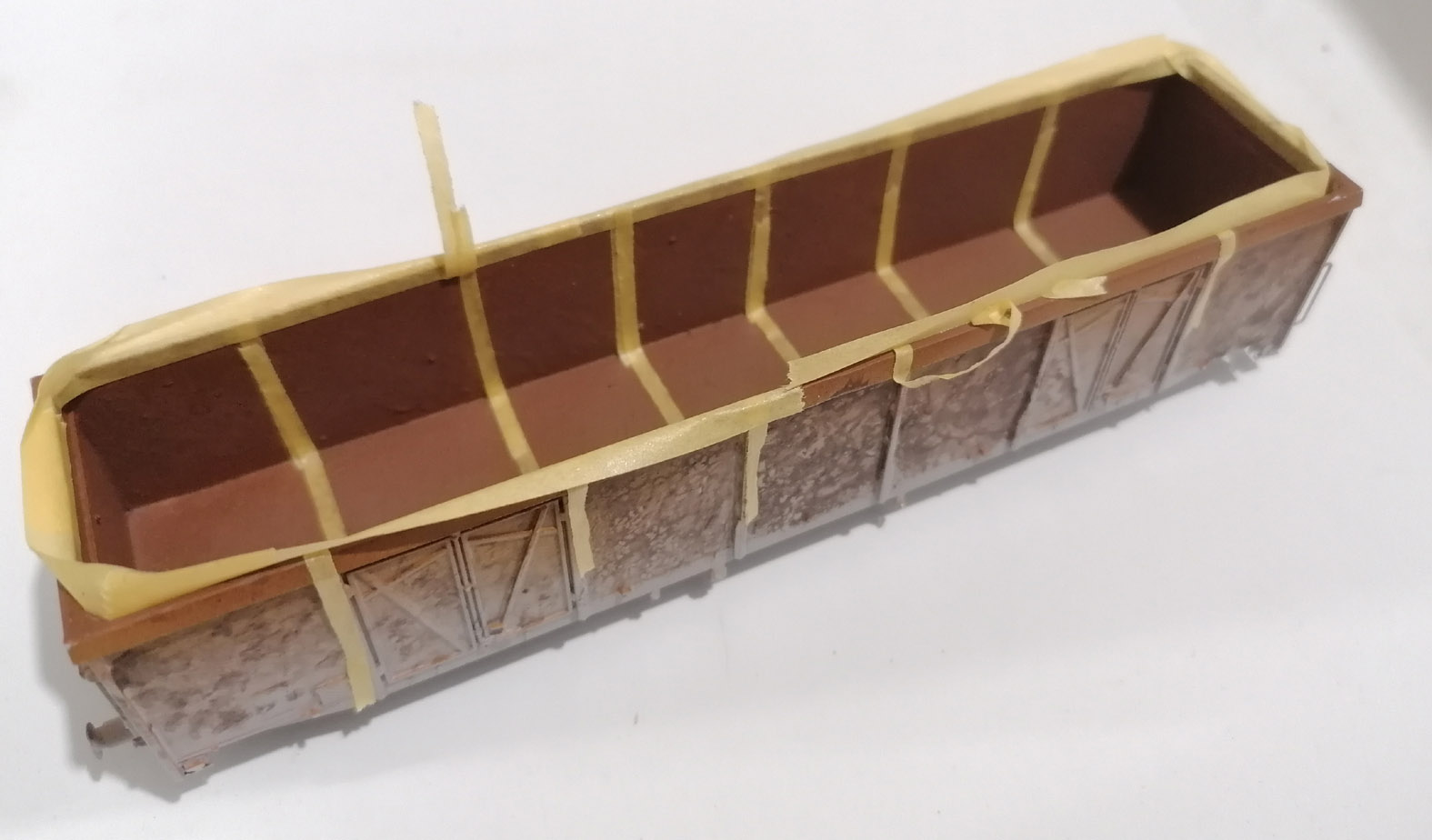

Messagepar bb22270 » 04 Juin 2022 16:45

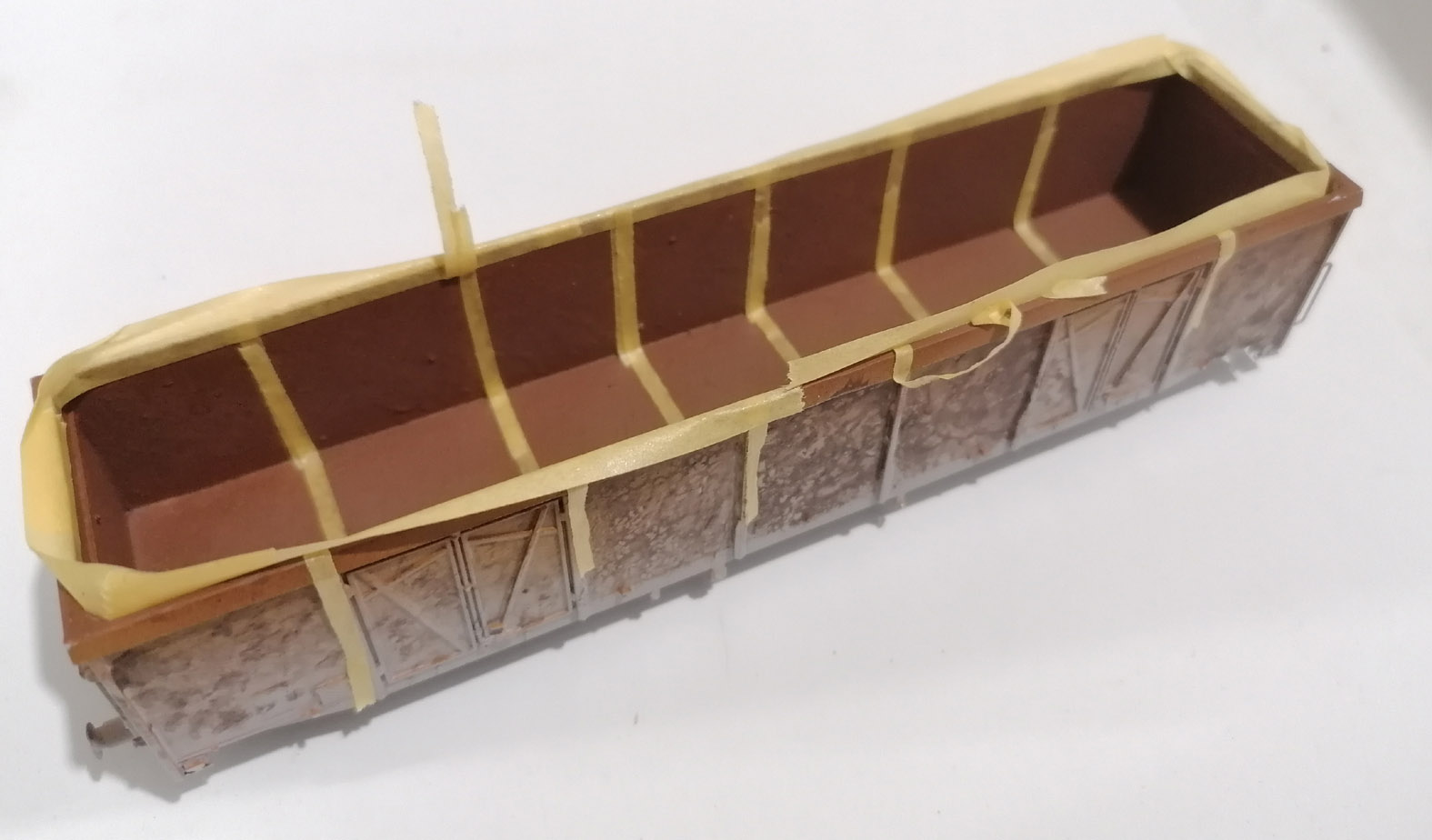

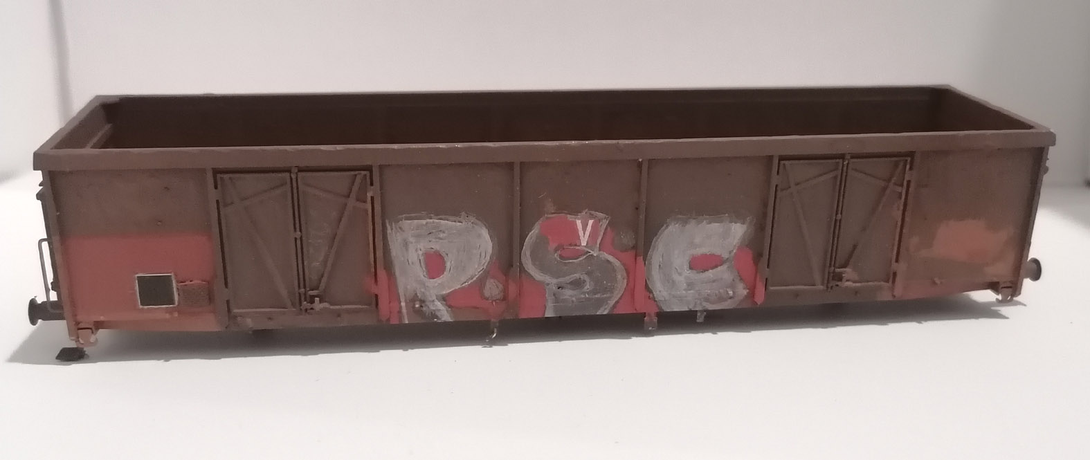

Pour l'intérieur, aérographe avec la terre de sienne et la teint rouille de chez Valléjo. Je fais des différences de teintes au scotch sur les renforts
Patine wagon tombereau Uas F28 BB 22270

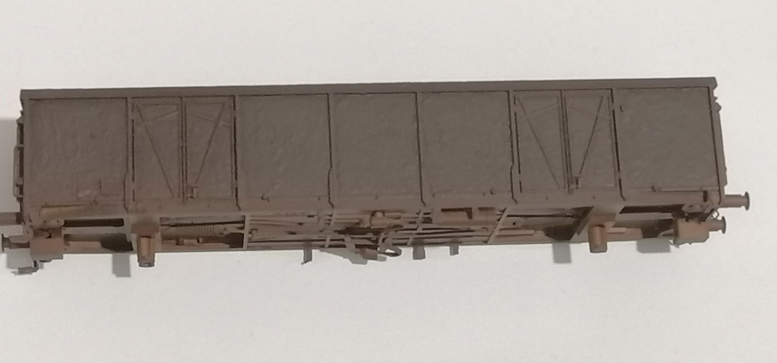

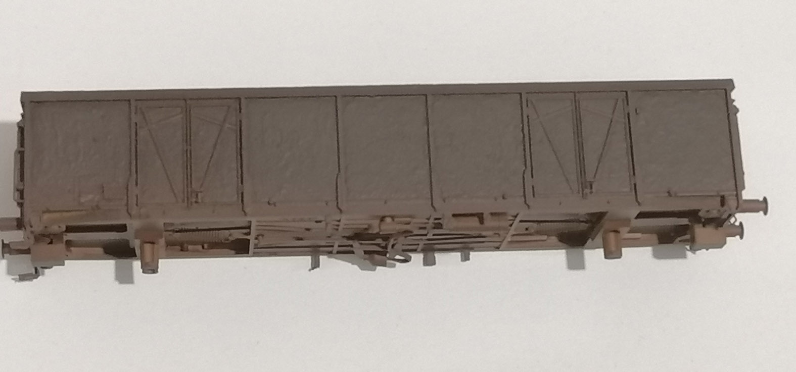

Après couche de base Burnt Amber sur l'extérieur du wagon
Patine wagon tombereau Uas F28 BB22270

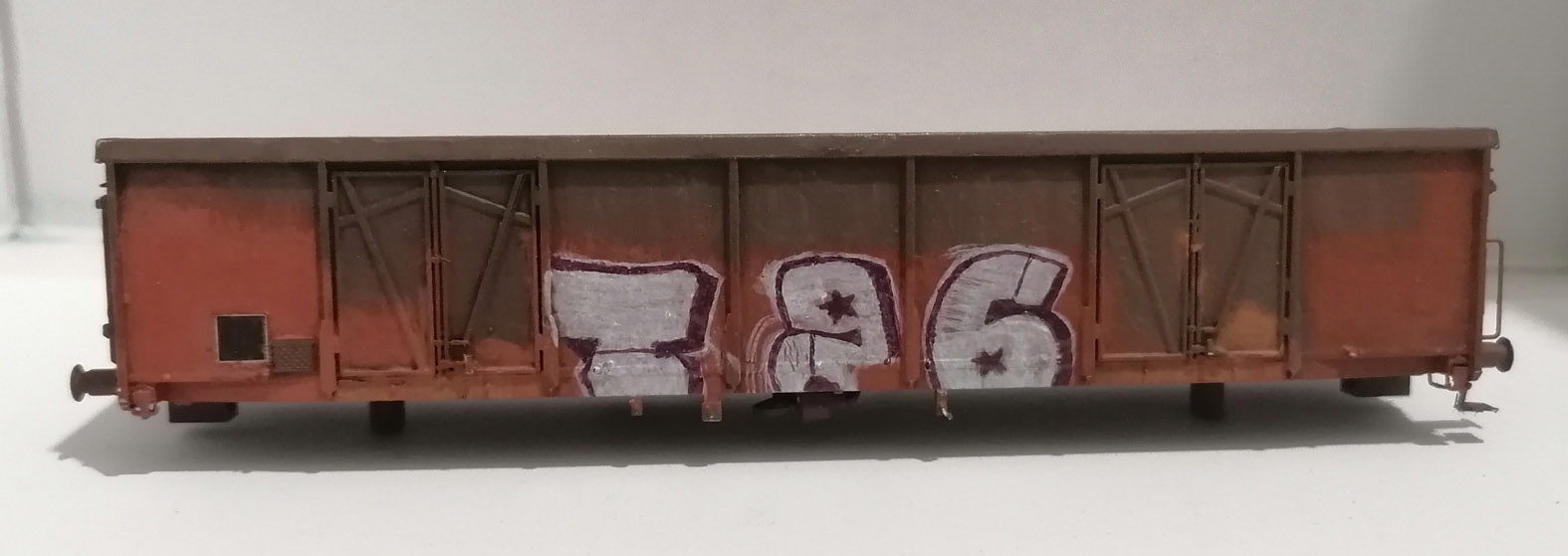

Re: Mes petits trains de travaux
Messagepar bb22270 » 04 Juin 2022 16:51
Après je fais toutes les retouches de peintures du fond à l'acrylique au pinceau. Je fais des jus pour faire varier les teintes et reflets.
C'était pas mal de bosser avec la photo sous le modèle !
Ne pas oublier pleins de petits détail comme le dessous des portes en ocre, les tampons en noir, des tâches de boues en bas de caisse, … Bref je qui vous fais plaisir

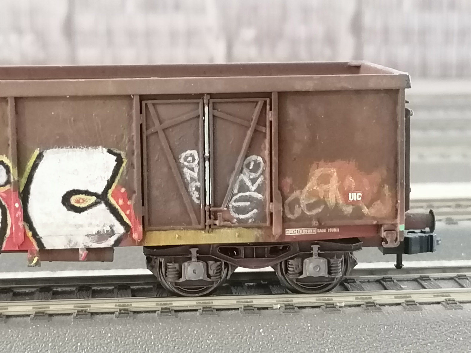

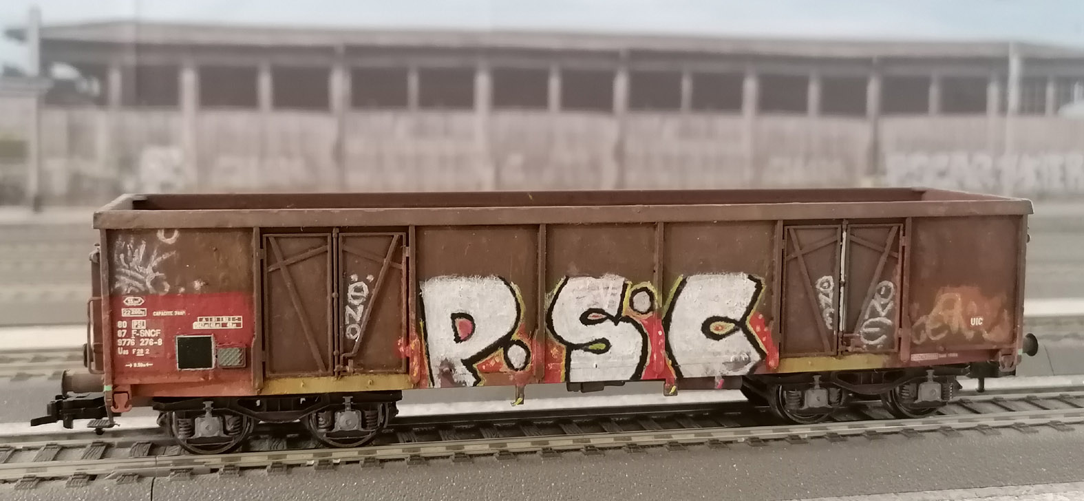

Messagepar bb22270 » 04 Juin 2022 16:56

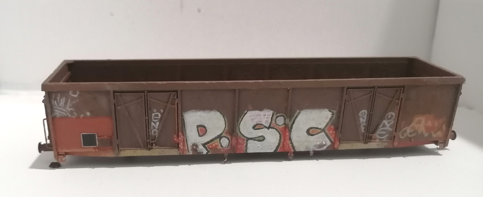

Les graphs sont tracés à l'huile car je peux corriger à l'essence F. Je fais les contours et après l'intérieur. Le noir est fait souvent avec un feutre.

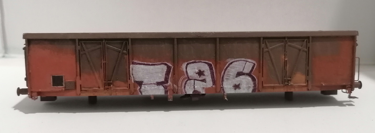

Après décalques (atlier CJM) + vernis mat

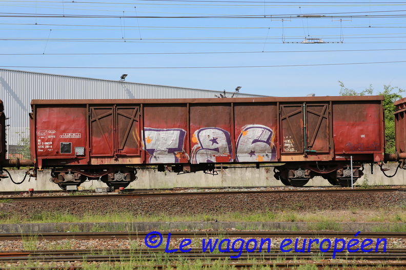

Messagepar bb22270 » 04 Juin 2022 17:01

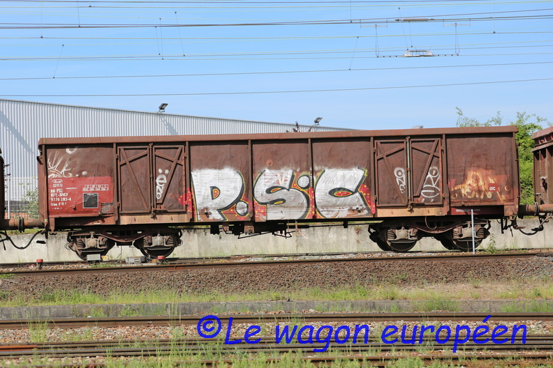

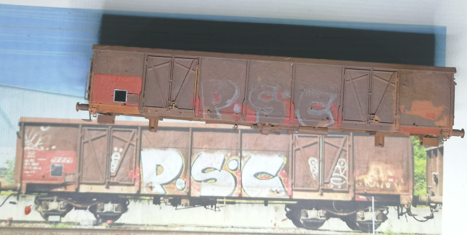

voici le wagon qui m'a servi de base de travail. Vient du super site le wagon européen
a faire.jpg (237.84 Kio) Vu 17365 fois

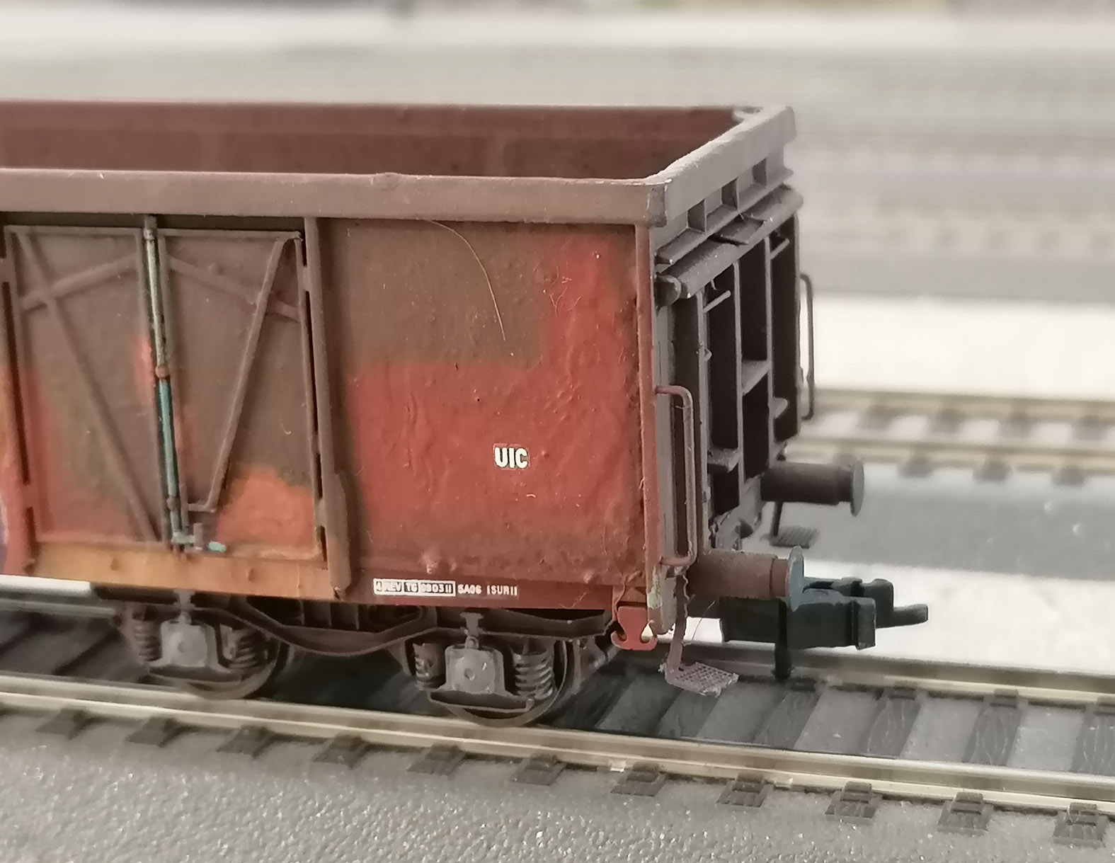

Messagepar bb22270 » 04 Juin 2022 17:10
Evidemment chaque côté est différent

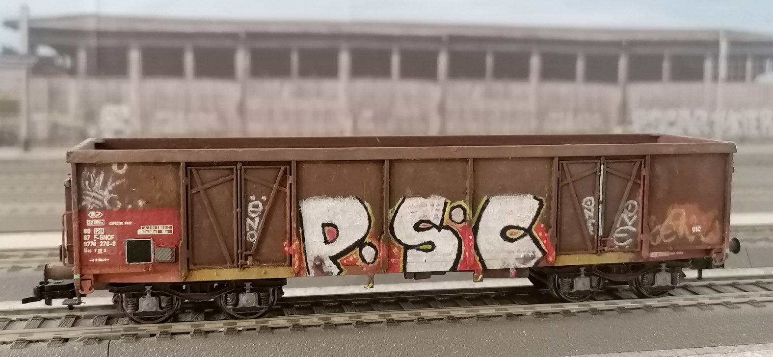

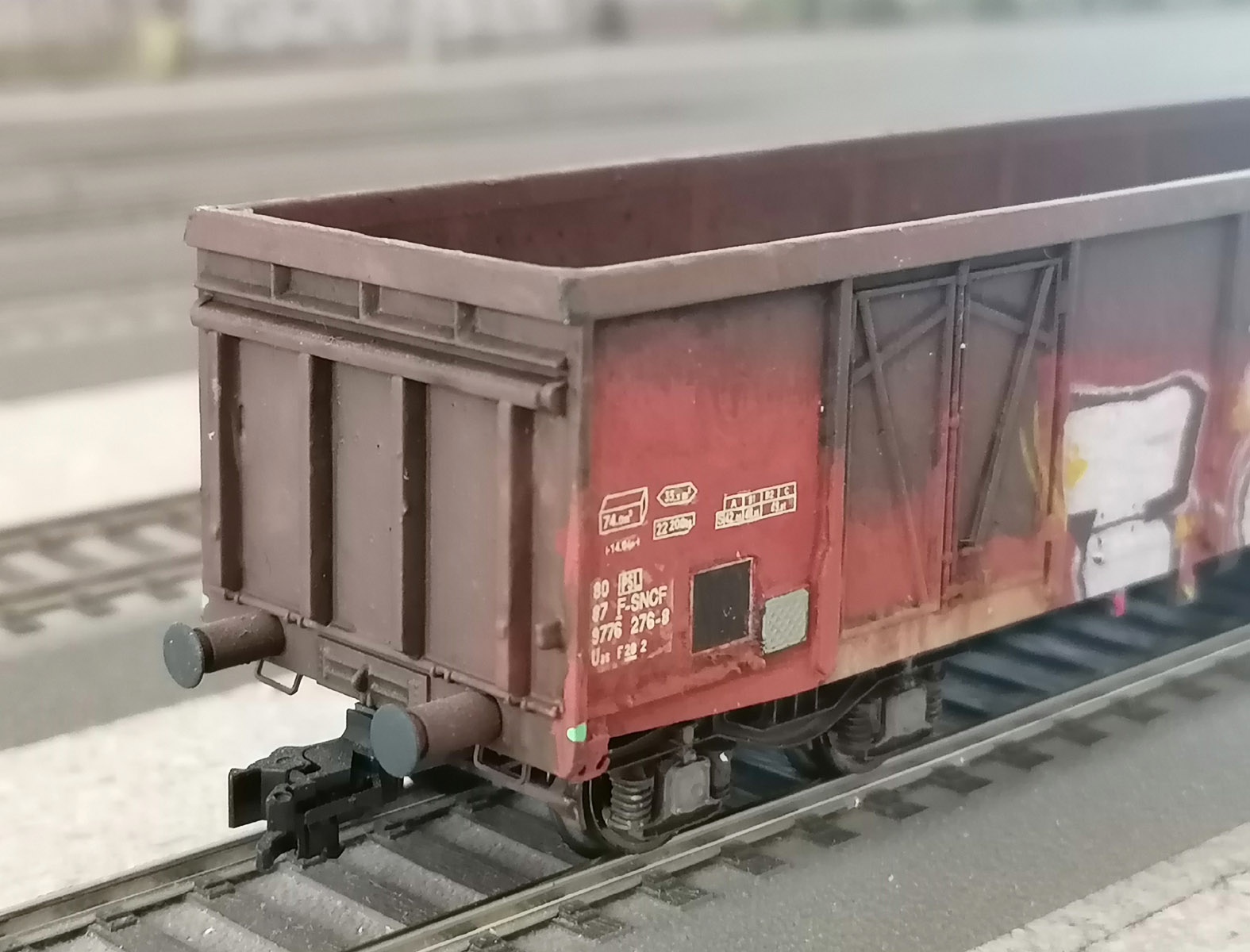

Messagepar bb22270 » 04 Juin 2022 17:11

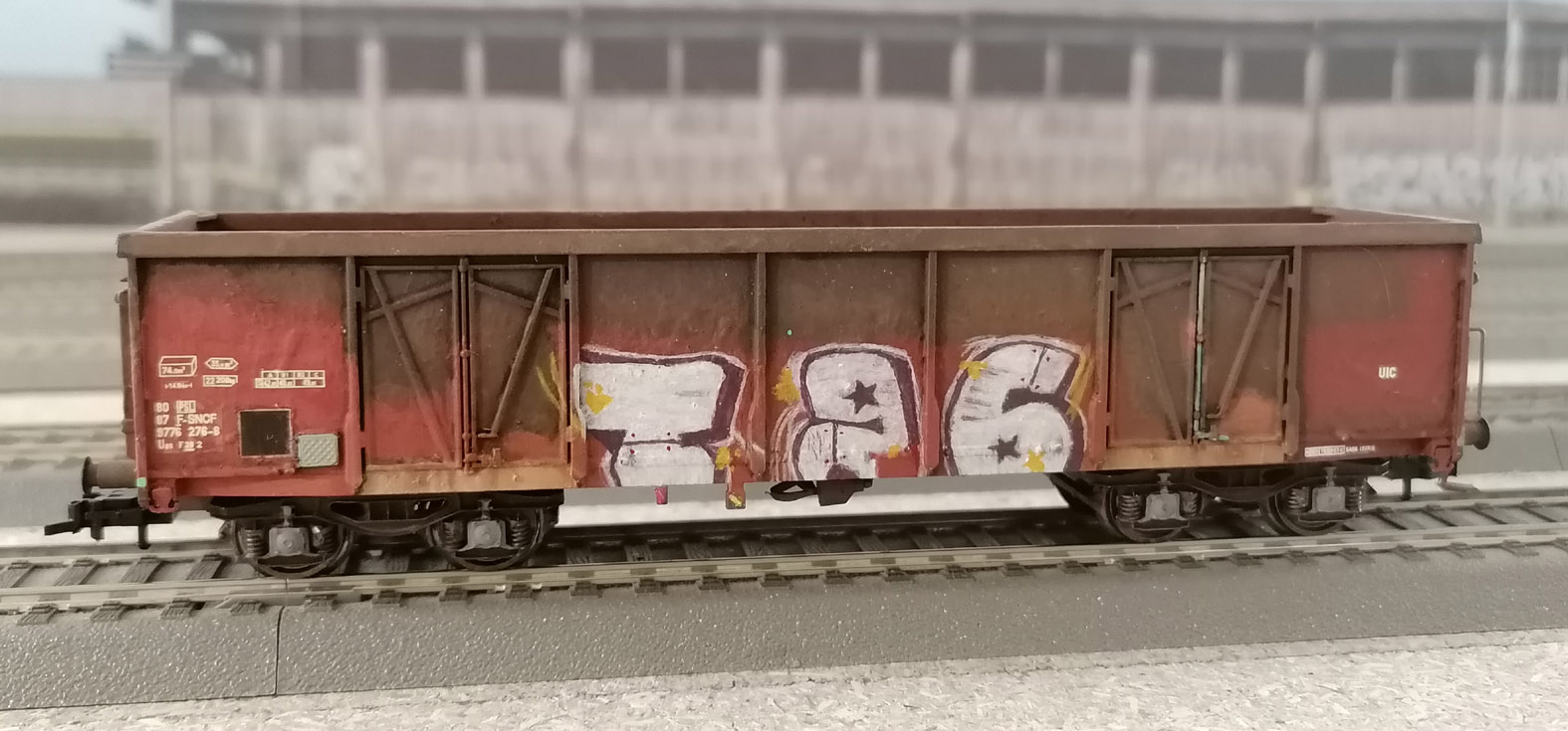

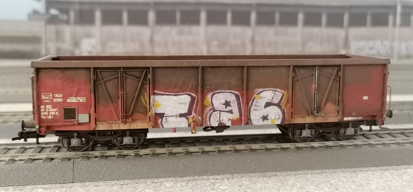

Ce qui donnera au final
Patine wagon tombereau Uas F28 bb 22270

Messagepar bb22270 » 04 Juin 2022 17:13
Source d'inspiration
a faire 06.jpg (233.87 Kio) Vu 17364 fois

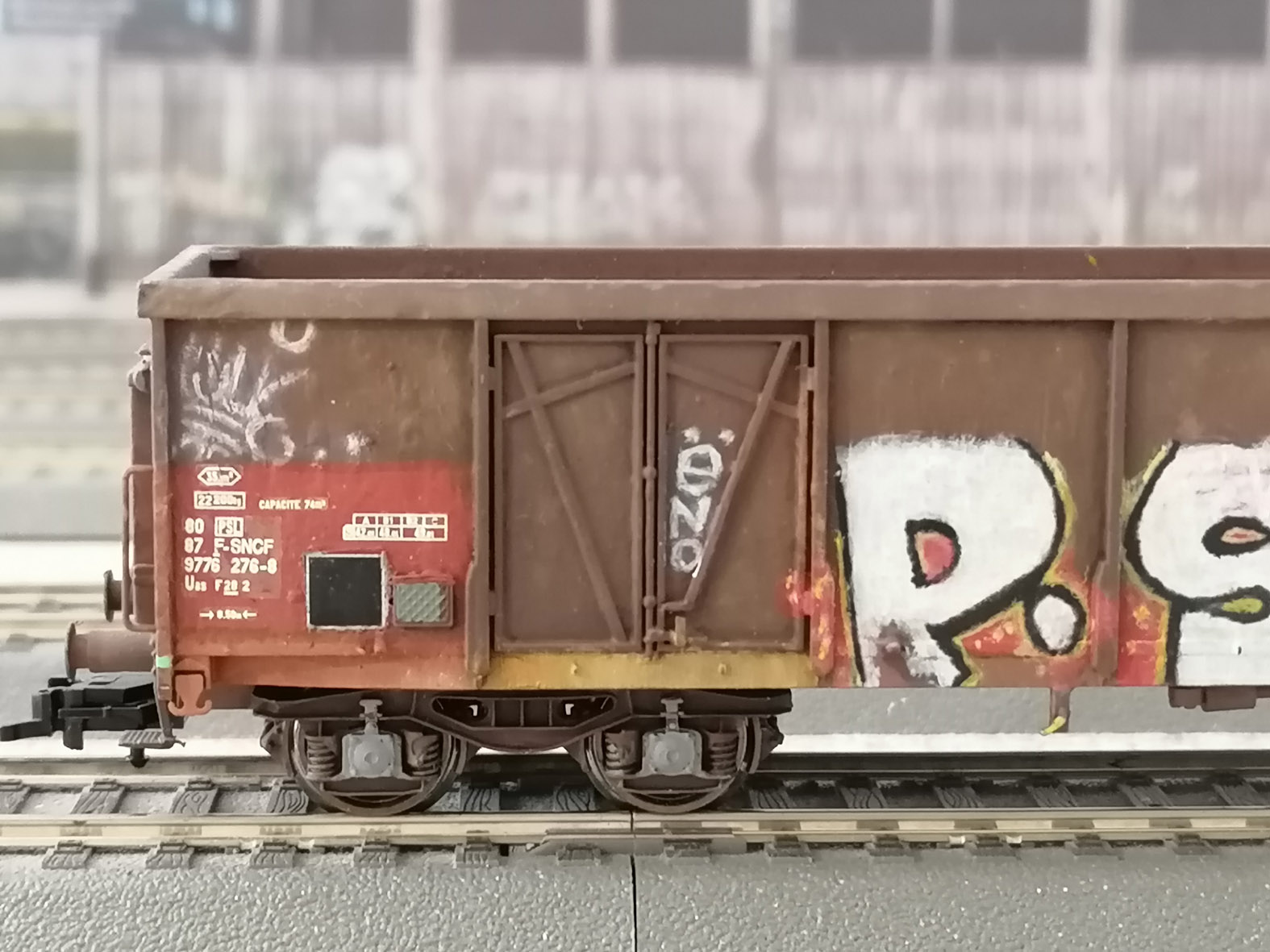

Messagepar bb22270 » 04 Juin 2022 17:15

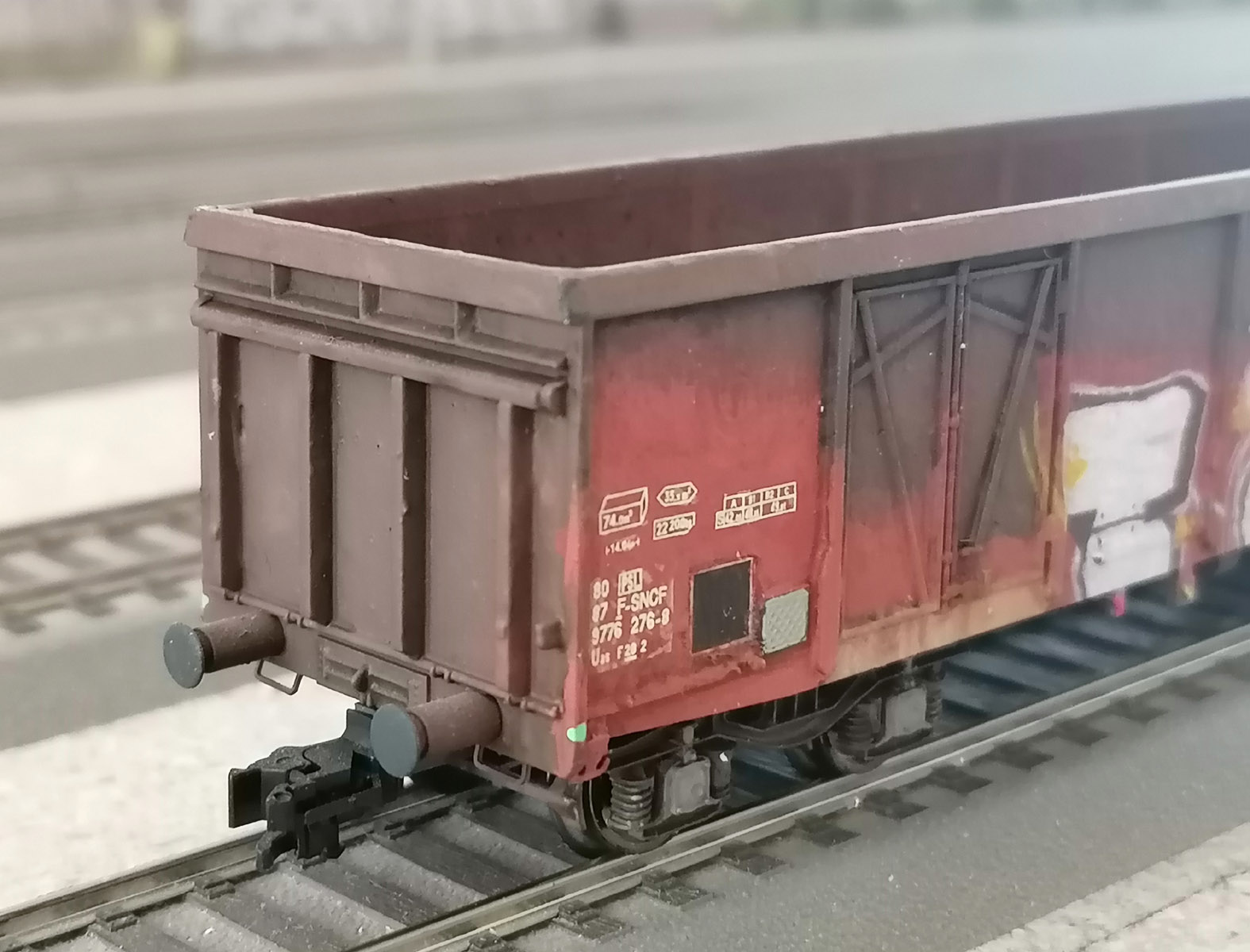

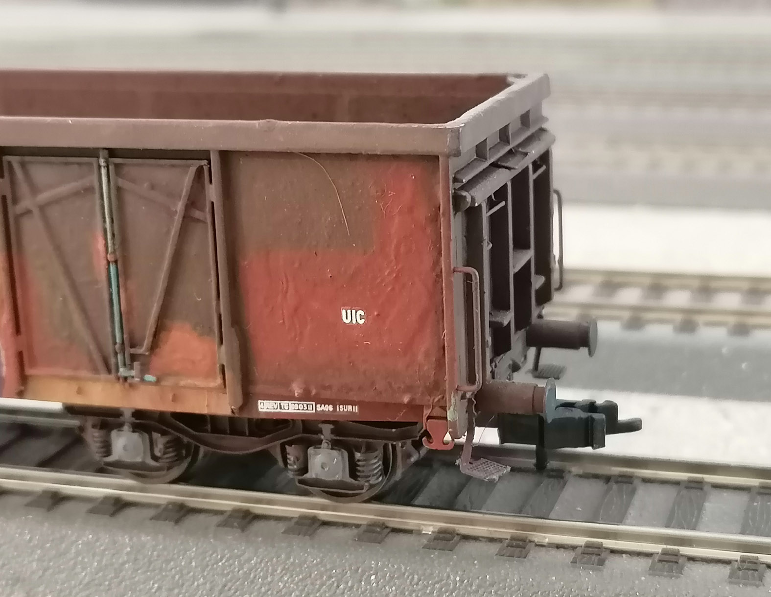

Quelques détails
