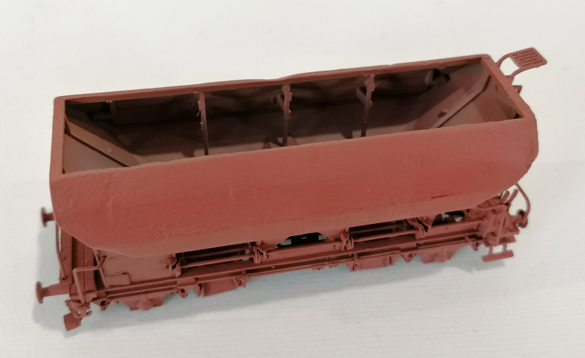

Messagepar bb22270 » 23 Mai 2020 14:08
Trémise à essieux roco en cours de patine ...
Premiers essais de mis en peinture .....

Messagepar yoyo ttx 59 » 25 Mai 2020 09:52
Salut bb22270 :coucou:
Ca ne ce voie pas trop bien sur la photo :hein86: , a part en haut a gauche de la trémie .
Mais a voir , l'effet de surface corroder n'est pas trop mal ;) .
A voir avec le résultat final , mais la j'ai confiance :siffle: .
