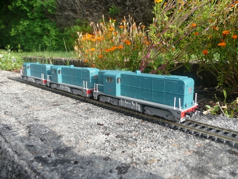

Messagepar PTCRUISER25 » 24 Juil 2016 15:31

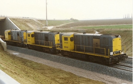

Bon voilà mon projet
3 locos NS 2400 ROCO 62799
Je possède 3 locos ROCO que je souhaite transformer en 62400 SNCF
Triplette de BB 62400.jpg (133.36 Kio) Vu 10258 fois
Il faut que j'arrive à démonter la cabine et la caisse ainsi que trouver la bonne référence de peinture, ensuite mettre un décodeur sonore si la place le permettra.

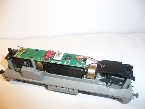

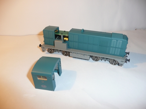

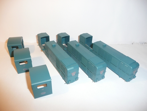

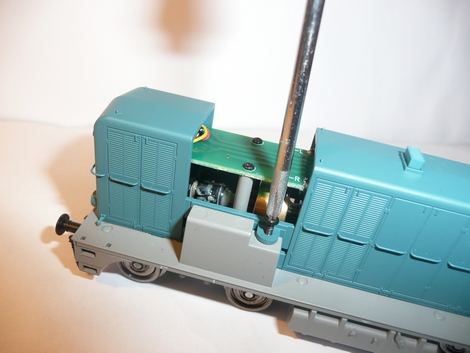

Bon cela fait un petit moment que je cherche comment ouvrir cette locomotive et j'ai enfin trouvé, en fait c'est tout simple mais la notice ROCO n'est vraiment pas très explicite.
Il faut enlever la cabine en écartant légèrement et la soulever
Ensuite il y a 2 vis à défaire pour pouvoir ensuite soulever la caisse en pinçant pour dégager les ergots.
Voilà le châssis nu qui permet de visualiser la place disponible pour la digitalisation et j'ai trouvé un emplacement pour le HP enfin j'espère . . . .
J'ai répété la même opération pour les 2 autres locomotives et il me reste maintenant à les préparer pour la peinture

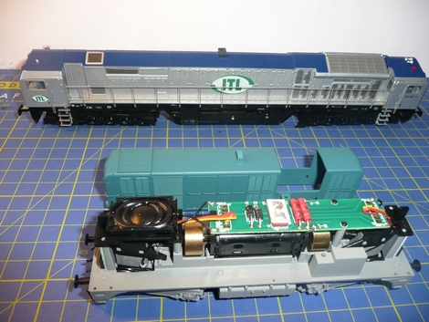

Bon c'est cool je suis pas tout seul, cet après-midi j'ai essayé plusieurs haut parleur et j'ai trouvé la solution
Je travaille sur plusieurs machines en ce moment dont une Blue Tiger MEHANO sur la photo. J'ai posé un ESU 50330 dont j'ai retiré la caisse de résonance et posé directement sur le devant du châssis (sur la plateforme en plsatique) que je fixerai avec du double face. J'ai fermé la caisse sans problème et maintenant il me reste plus qu'à commander un décodeur ESU Loksound Micro pour faire les essais sur rail
A suivre . . . .
