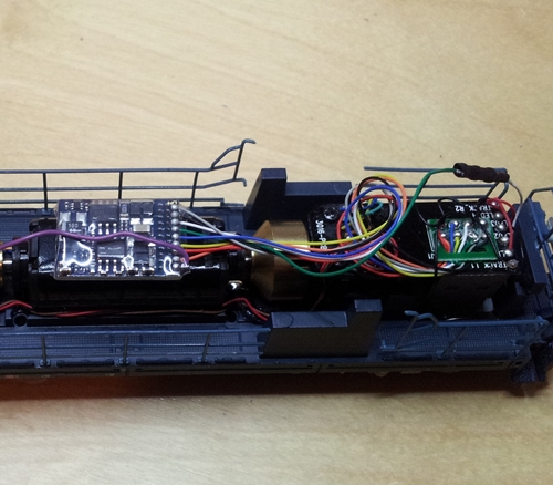

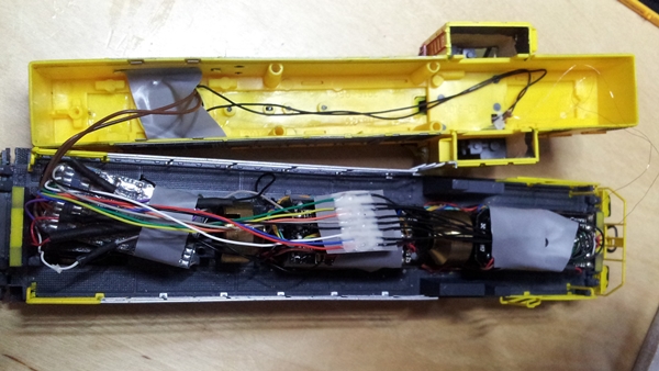

Voici 2 exemples :
Une BB69000 Infra bleue avec un décodeur sans son :
Et une BB69000 Infra jaune avec décodeur sonore. J'ai du rallonger tous les fils car pour l'emplacement du décodeur choisi les fils étaient trop courts (ça n'est pas ma plus belle intégration).

Re: [HO] Digitalisation d'une BB 69000 Jouef
Messagepar Bruno PERES » 05 Déc 2022 14:42
Bonjour Laurent,
Comme écrit plus haut, je vais éviter le positionnement sur le moteur pour éviter la surchauffe.
J'ai pensé à la 2ème solution, et pour l'instant, c'est elle qui a ma préférence. J'ai posé la question au cas ou quelqu'un en aurait une meilleure encore ;)
