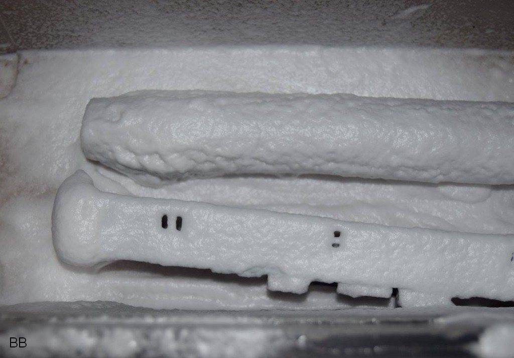

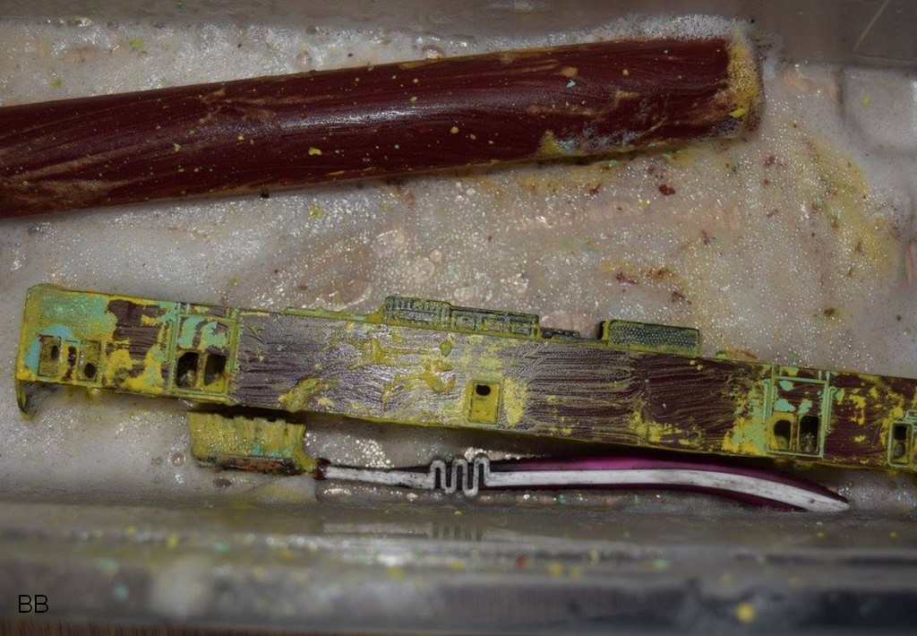

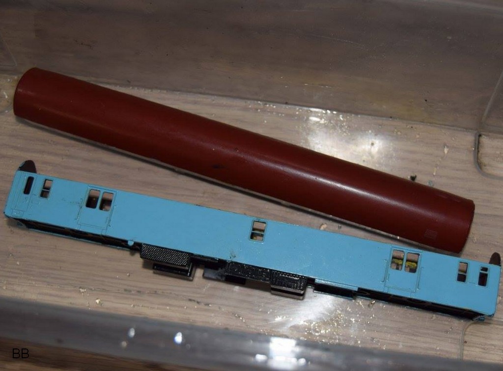

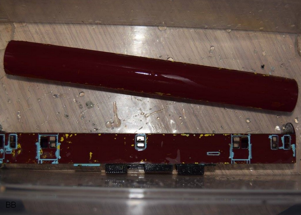

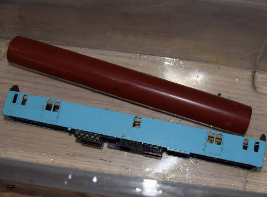

J'ai un copain qui pratique la méthode "décap'four" ... Daccord07
Un "test" sur une postale Lima qui fut repeinte deux fois par son ancien propriétaire :
Avant :
Pendant :
Après :
Perso, je n'ai pas essayé, mais ça me semble plutôt convaincant ;)
