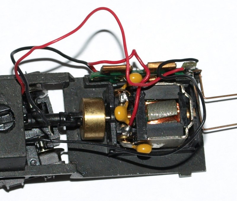

Ayant lu l'article consacré à cette bourreuse dans un RMF de l'année derniére, je me suis lancé dans sa digitalisation, avec un petit décodeur Zimo MX621 pour le N.
P1216553 [800x600].jpg (40.74 Kio) Vu 2749 fois
Quand j'ai ouvert la machine, le cable d'alimentation du moteur (noir) était coupé, donc dans un premier temps, j'ai ressoudé ce câble et fait un essai de la machine, sa marche!

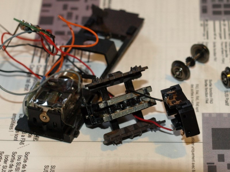

Ensuite, j'ai désoudé les 3 composants puis les deux câbles d'alimentation. j'ai commencé par souder les deux fils du décodeur (orange et gris) sur le moteur, le fils orange à la place du fil rouge, et le fil gris à la place du fil noir
Puis les deux câbles d'alimentation au décodeur ( rouge et noir) ceux-ci allant aux même emplacement que les précedents.
Ensuite, cela été la galére pour tout remettre en place, passer les deux tige d'alimentation de la bogie avant dans leurs trou et clipsé l'ensemble.

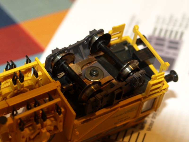

Ensuite mise en place sur la voie, programmation de la Multimauss adresse CV1: 3 pour commencer. Je fait le premier essai, elle fonctionne dans les deux sens, j'étais satisfait, je vais ranger mon fer à soudé, je revient faire des règlages, et la Multimauss se met en cour-circuit plusieurs fois. Je m'apercois que Le soucis, vient de la bogie avec les pignons. Je l'ai démonté et, le support de pignon et métallique, les roues et axe sont isolé, Le carter de fixation de l'ensemble comprenant d'alimentation des roues et en plastique.
Je viens à ma question, Y a t-il quelqu'un, qui aurait fait l'essai de la digitalisé sans soucis? :mdr106:

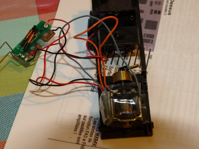

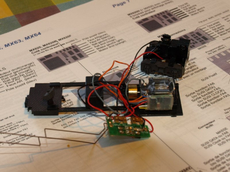

Je rajoute avec le décodeur.
P1286635 [800x600].jpg (85.87 Kio) Vu 2745 fois
P1286638 [800x600].jpg (84.03 Kio) Vu 2745 fois
Sur celle-ci, j'ai démonté le carter de la bogie.

Et pour terminer, l'autre bogie.
P1286647 [800x600].jpg (71.71 Kio) Vu 2745 fois
Les tiges d'alimentations du moteur passe par ces petits trous, il faut avoir de bon yeux :petitvieux:
