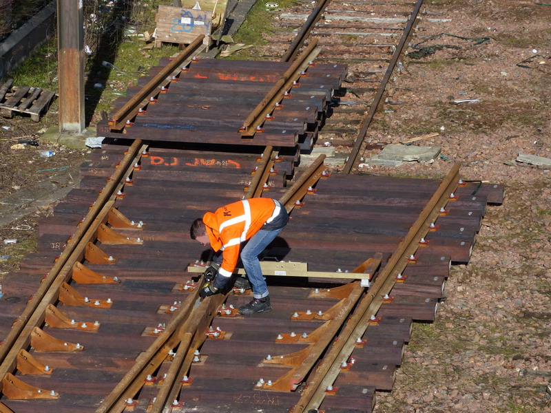

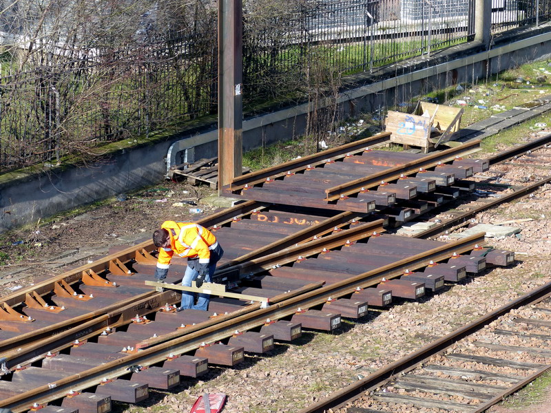

Voici une règle manuelle Geismar pour contrôler le devers sur un aiguillage pour le RVB de la gare de Tours avec une personne de Meccoli
Tours le vendredi 27-02-2015

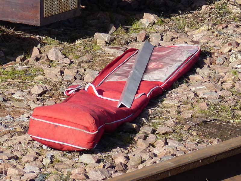

le sac de la règle manuelle Geismar :D

C'est une règle de contrôle d'appareil de voie qui permet notamment de prendre:
- les cotes de protection de pointe
- les cotes d'équilibrage du contre-rail
Avec en plus les écartements (et les dévers mais ça c'est une fois l'appareil posé dans le trou).
