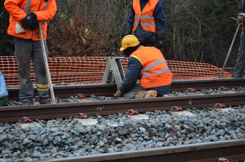

Ça permet de soulevé le rail ; séparation du rail de la traverse afin de replacer la semelle (qui a bougé suite aux passages des bourreuses) sans soulever toutes les traverses !

Pour moi ca ressemble à un chevalet de soudeur, la l'utilisation a semble-t-il été dévoyé parce que à l'origine ca sert effectivement au soudeur à soulever le rail pour pouvoir effectuer le réglage de sa soudure (alignement des deux abouts de rail).

Oui :siffle:

ca pourrait etre une verse (mesurement du stress)
http://www.vortok.com/rail-stress-management/verse

Chez Railtech, on appelle ça un chevalet de réglage.
Pour ceux que la technique intéresse, tout est là.
