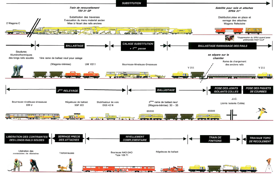

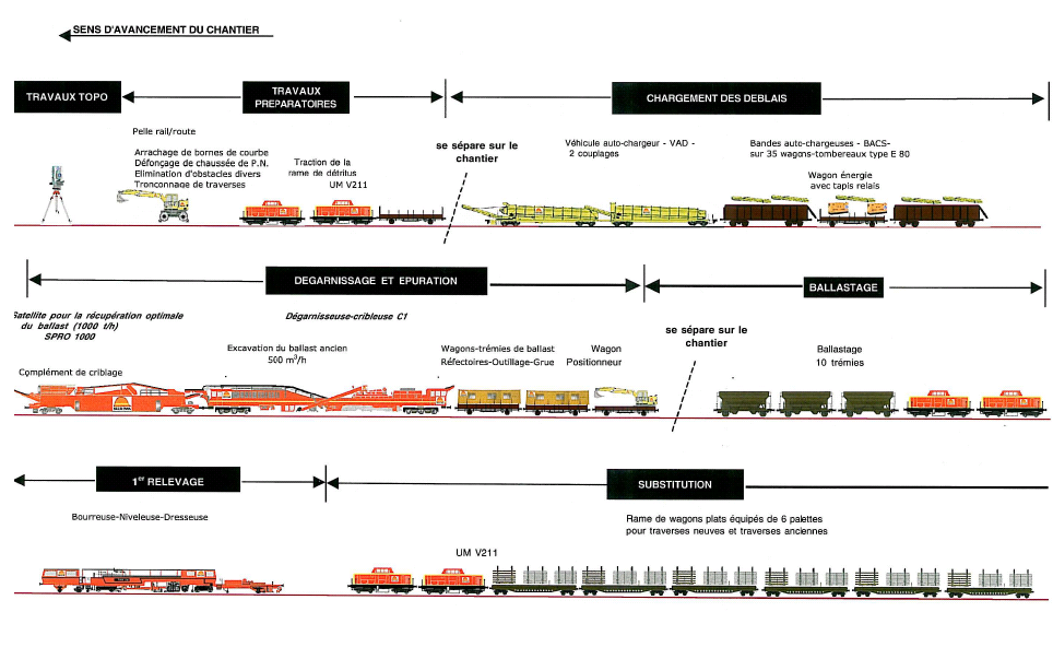

Avec cette base importante de diagrammes .gif (bourreuses, dégarnisseuses, RR...), je me demandais si il était possible de les regrouper sur un même fichier zippé (nos TTx francisés ou non en fonction des différentes EF). En effet, je souhaite les intégrer sur Excel ou Word sur fonds blancs comme sur ces exemples (qui malheureusement sont en fichiers .png et que je ne peux pas séparer et moduler à ma guise en fonction de mes chantiers de modernisation) :
Laisser un lien de téléchargement (sur le site Vecchietti) serait vraiment intéressant. Si vous avez eu la patience de pixeliser des wagons grues, rames de LRS ou bull (les RR existent mais ce type d'engins), je suis preneur ! Merci par avance.
