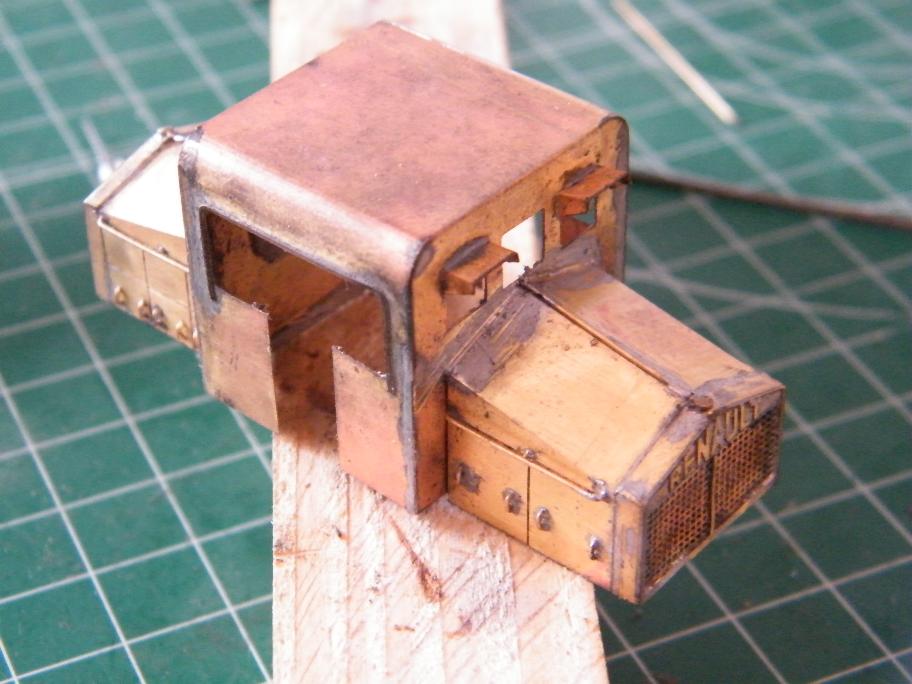

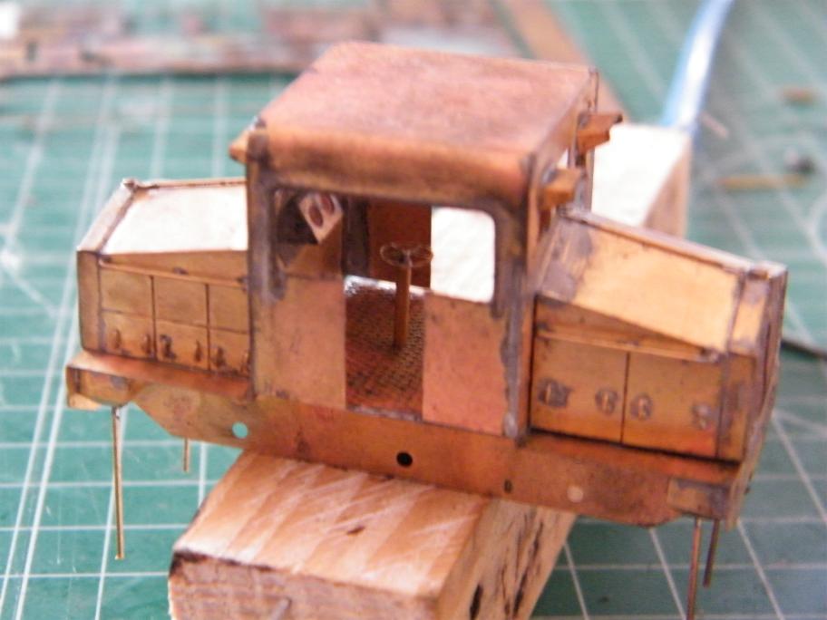

Je joins ici quelques photos parues dans d'autres sujets. Il s'agit de modèles réalisés par taz059 :bravo:
DU 84
Locotracteur Renault JJ

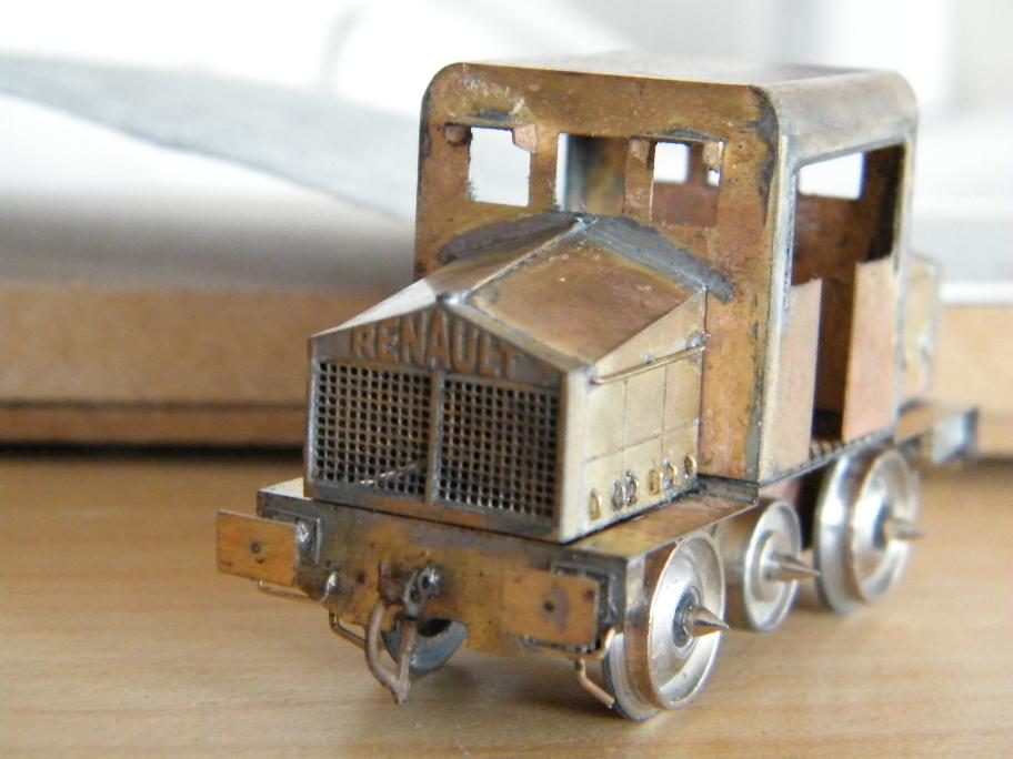

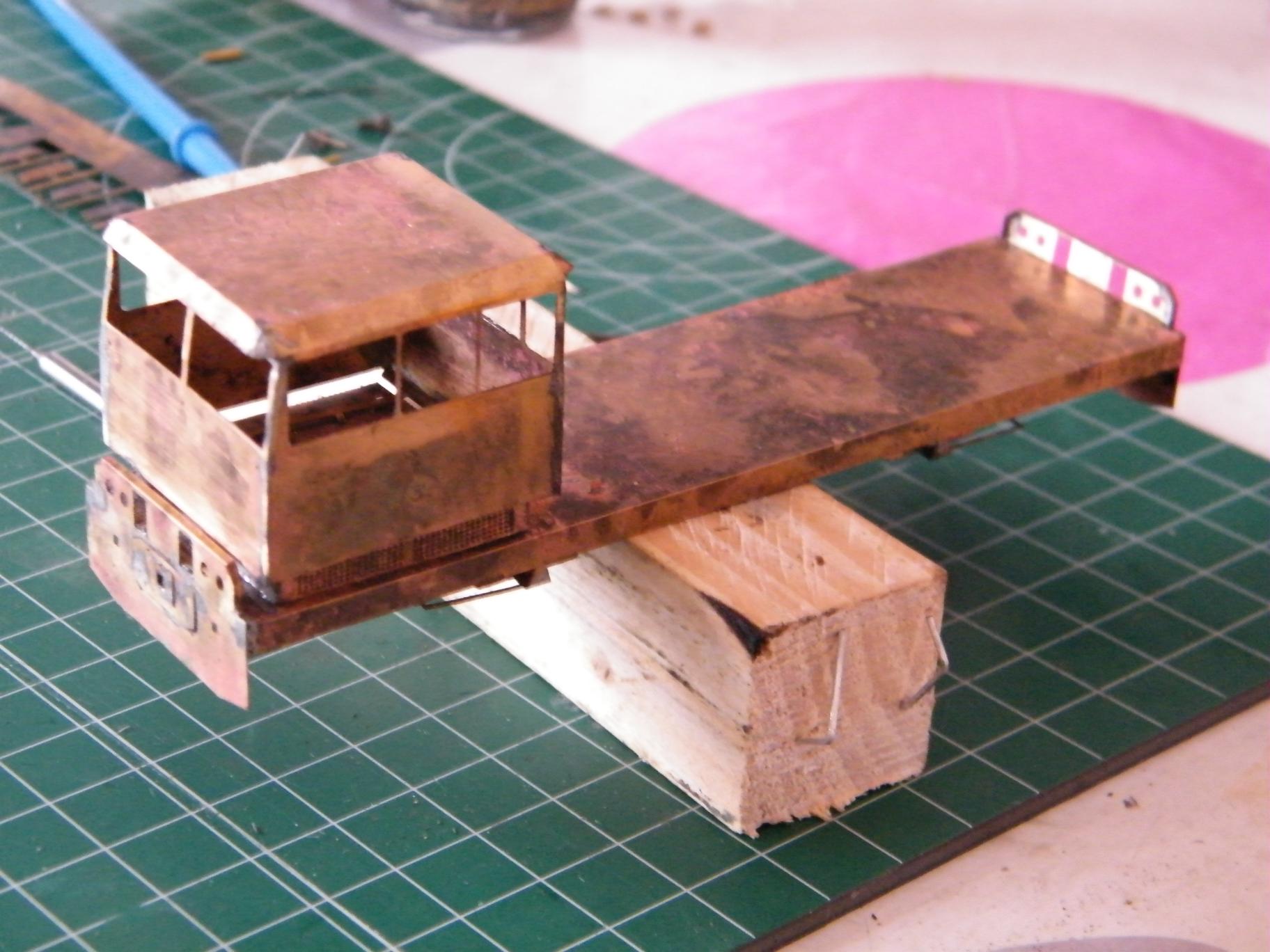

Messagepar taz059 » 23 Juin 2010 17:47
Salut à tous, j'ai un peu travailler sur mon locotracteur, voici une tite photo. Les essieux sont en provisoires

Messagepar taz059 » 23 Juin 2010 18:29
Bruno PERES a écrit:Bonsoir Tony,
Avances-tu de concert le travail sur la draisine ?
Bonsoir Bruno, pour l'instant la draisine est en arrêt, j'ai déja retravaillé la modification des marches-pieds, et je viens de voir que les essieux ne passent pas je dois modifier les portes essieux. Le locotracteur étant en bonne voie la draisine sera attaqué après. J'ai également commencé à étudier la grue de levage, y'a du taf aussi. mais pas de souci je mettrai à jour les nouveautés de la draisine lors de son démarrage. J'espère réaliser plusieurs modèles DU84 et 85 avec cabine nervuré et lisse, mais c'est qu'un projet futur. Je voudrais réaliser tellement de chose mais la fabrication d'un typon c'est beaucoup de boulot (40h pour le JJ avec réalisation de 2 prototypes)
