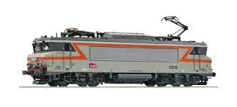

Bonjour à tous, je fais une BB 22405 sur la base d'une BB 22332 Roco
Modèle d'origine
Comme le modèle n'est pas conforme à la numérotation, ni à l'original, j'ai choisi d'en faire une BB 22405

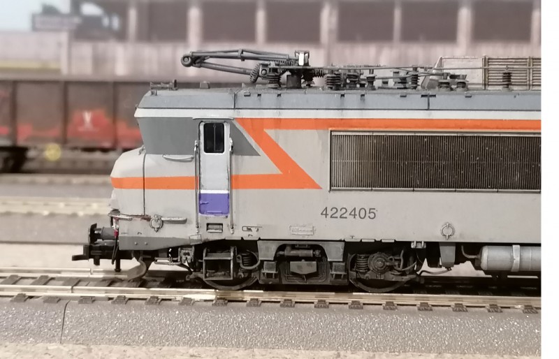

Messagepar bb22270 » 08 Jan 2022 12:18

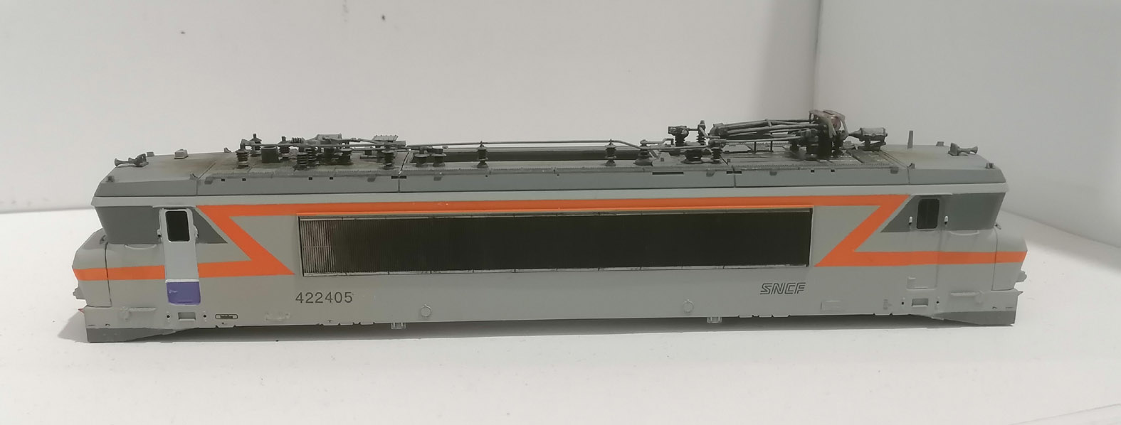

En ce moment j'ai réalisé la toiture et la base pour la caisse.
BB 22405 Flanc n°1
Après effacement des logos et numérotation, j'ai refait le gris (il est jamais à mon goût) et la bande orange ainsi que la couleur de base de la toiture trop foncée

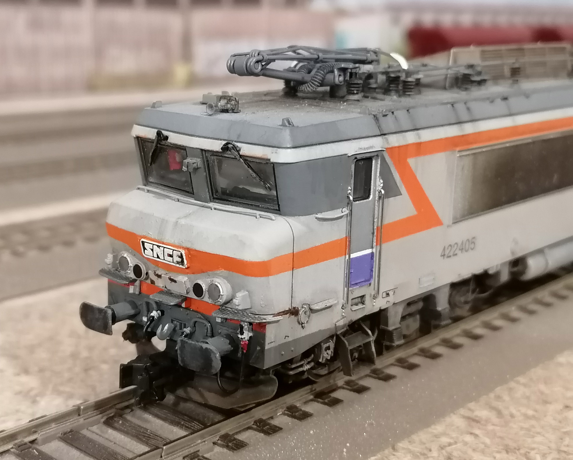

Messagepar bb22270 » 08 Jan 2022 12:22
Sur l'autre côté, j'ai fait une porte de cabine en livrée en voyage comme sur les photos de Bruno37 et yoyo ttx59
BB 22405 Flanc n°2

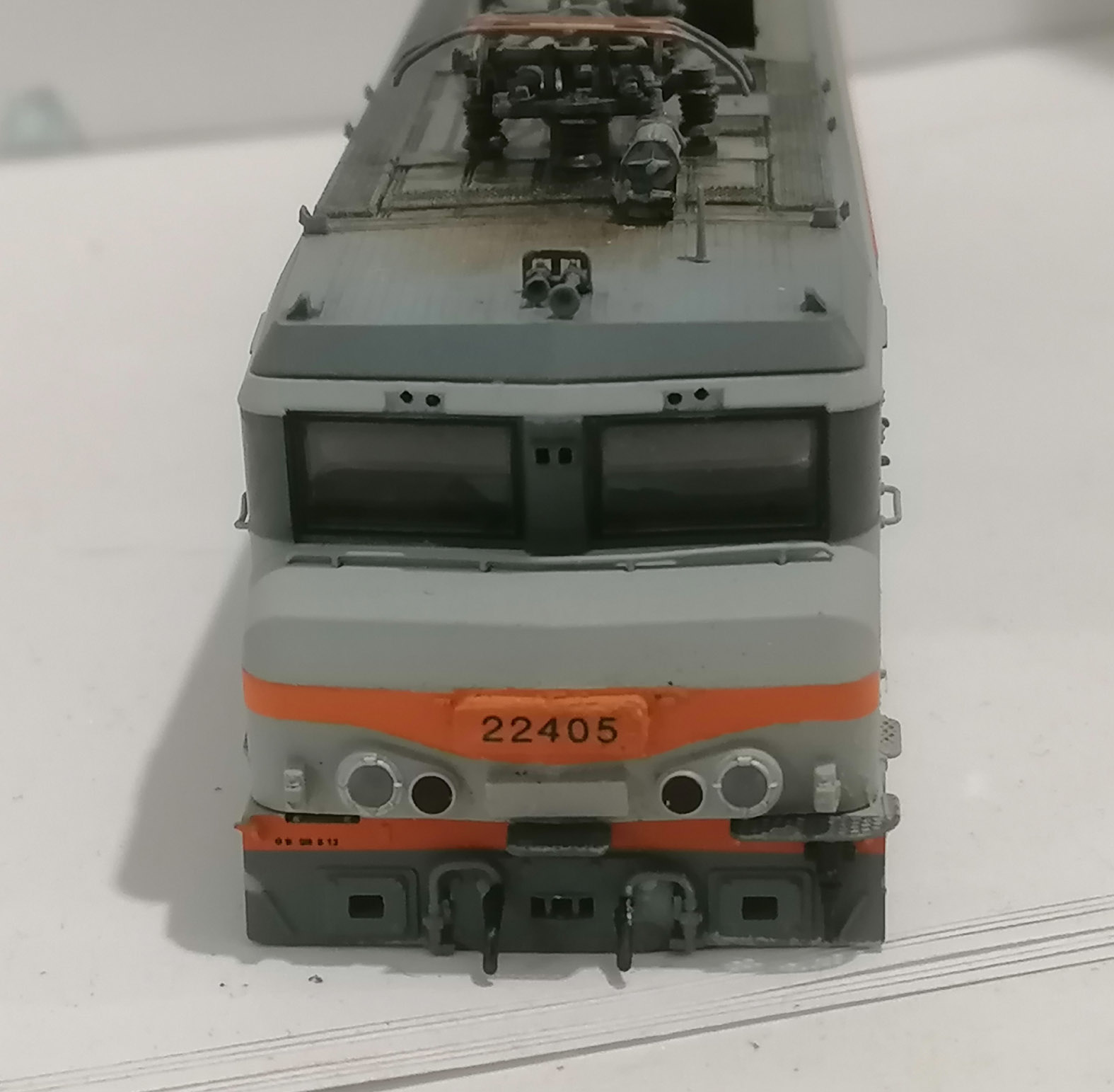

Messagepar bb22270 » 08 Jan 2022 12:26

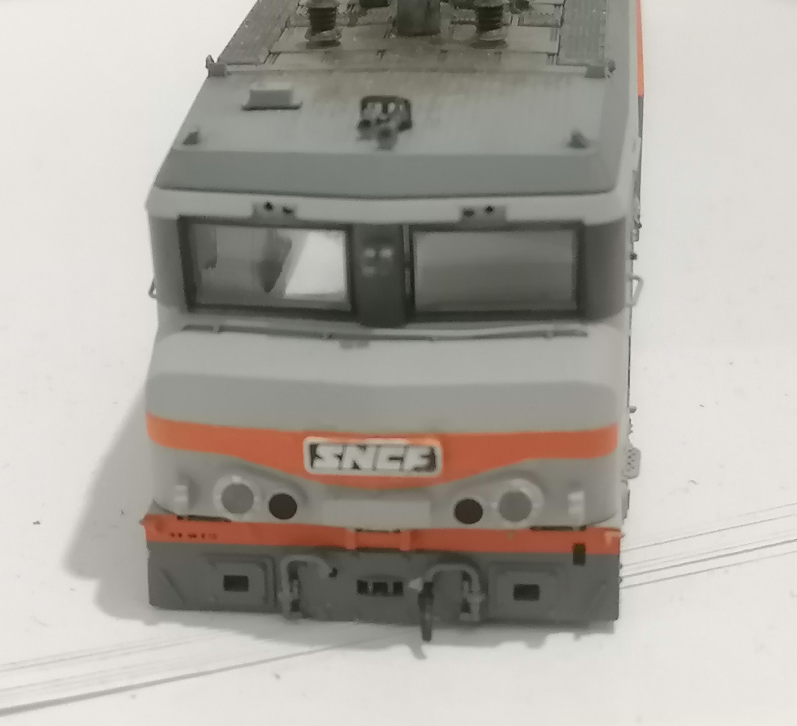

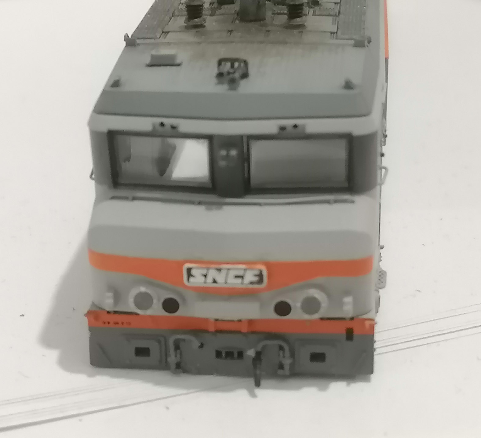

Sur une face avant, la locomotive porte une plaque numérotée
BB 22405 Extrémité n°1

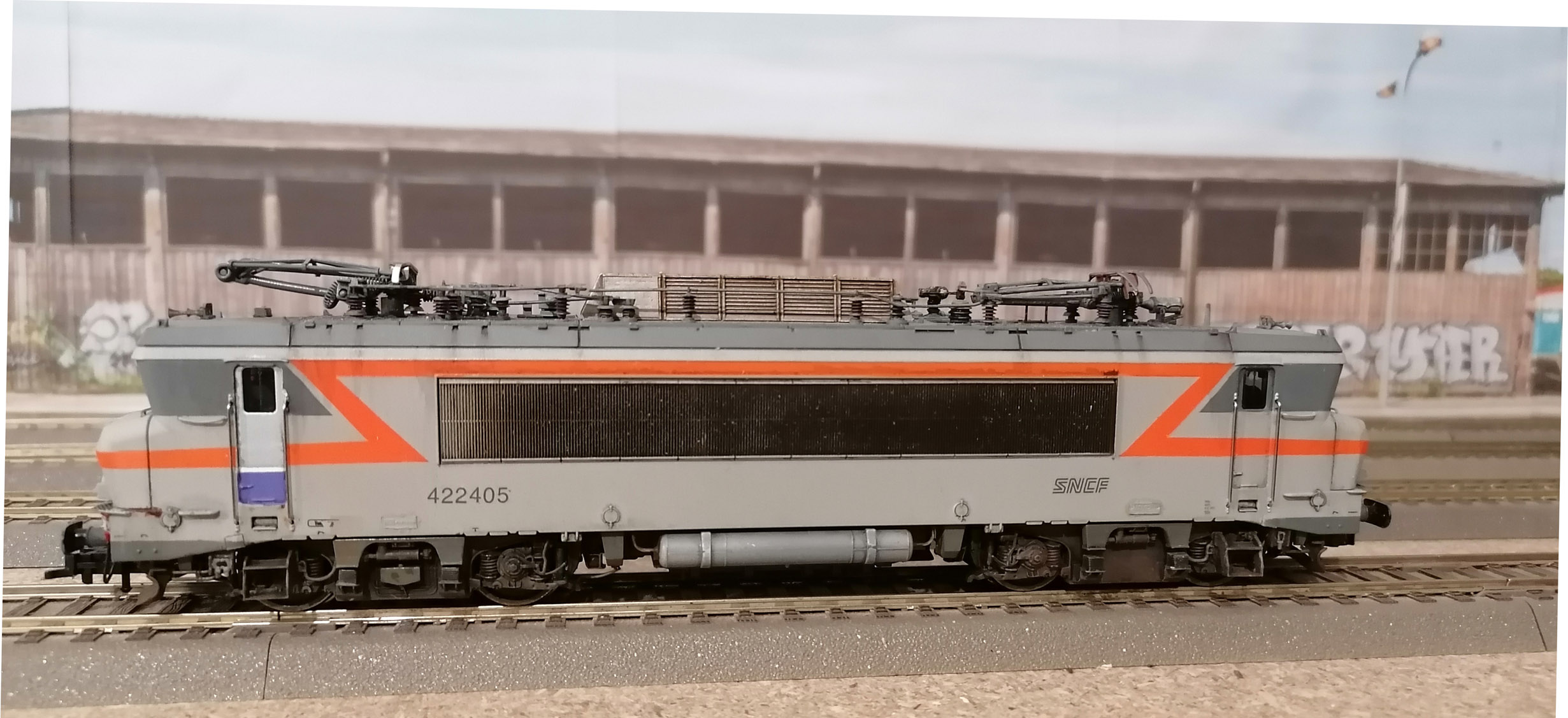

Messagepar bb22270 » 08 Jan 2022 12:27
Sur l'autre, elle conserve un logo frontal
BB 22405 Extrémité n°2

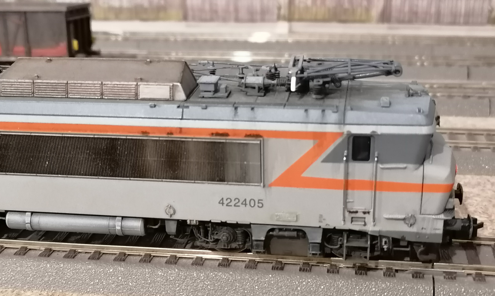

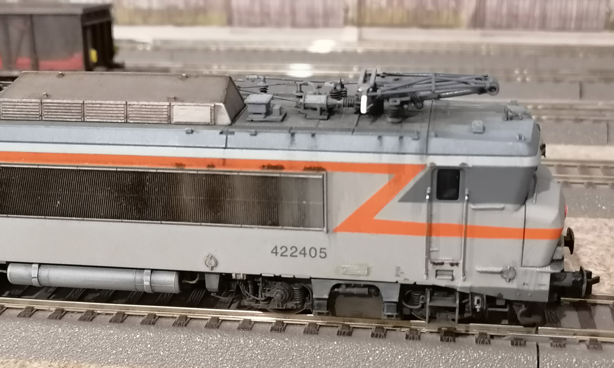

Messagepar bb22270 » 27 Nov 2022 17:56

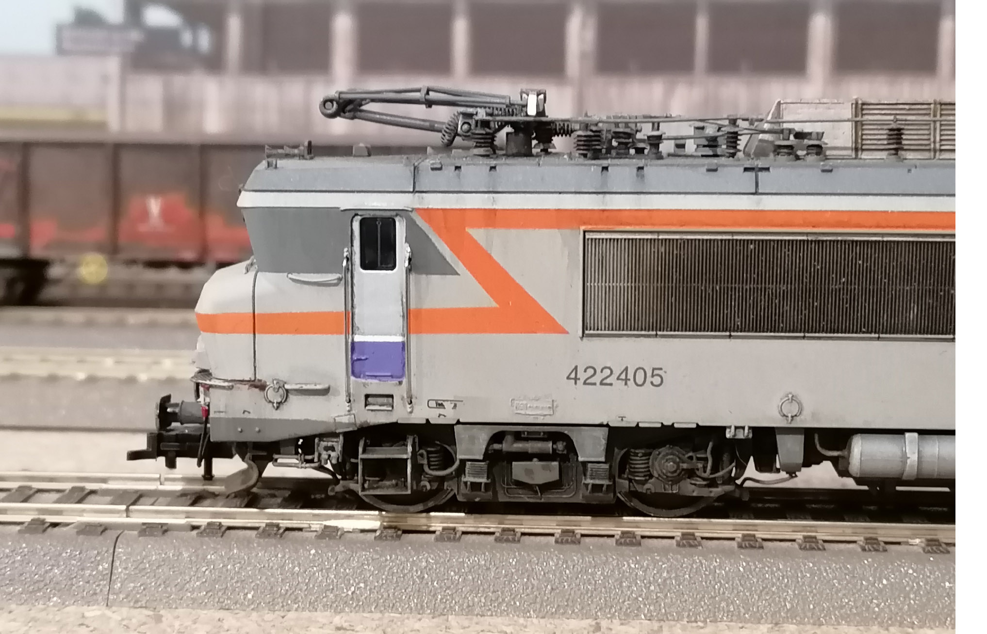

Bonjour, la BB 22405 est terminée.
BB 22405 sur base Roco - BB 22270
J'ai tenté de faire au plus près des photos du forum (a part la trace de l'ancien blason que je n'ai pas voulu faire pour le moment) sur la page viewtopic.php?f=181&t=7506. Merci à vous.
Comme je suis de préférence en époque V pas d'immatriculation latérale non plus.

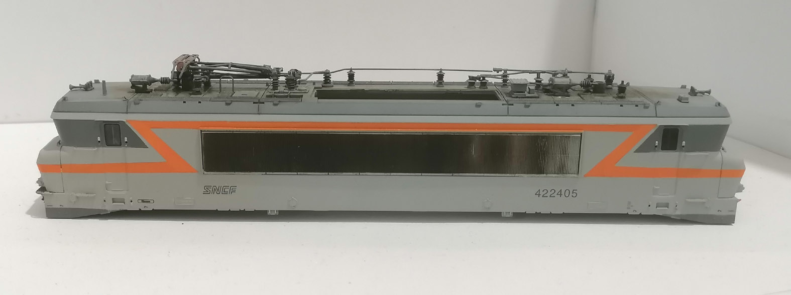

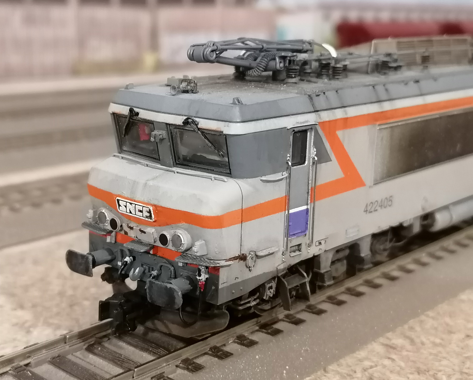

Messagepar bb22270 » 27 Nov 2022 17:58

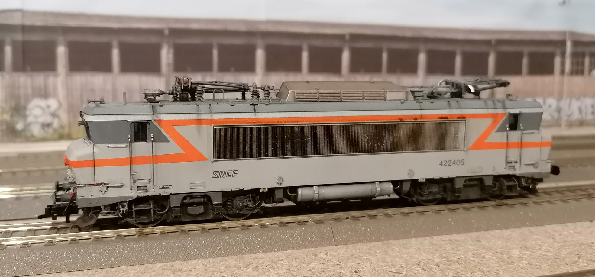

L'autre côté

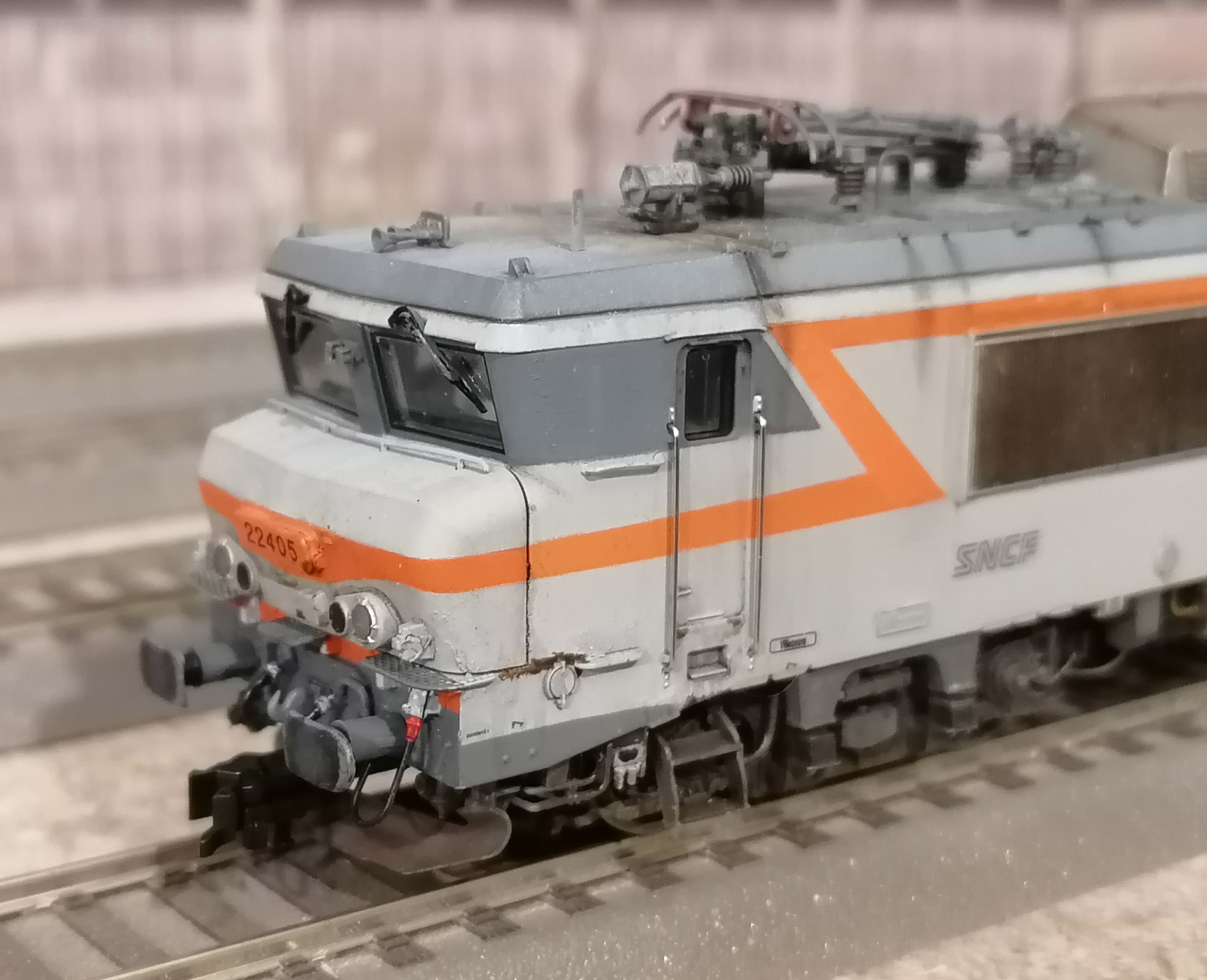

Messagepar bb22270 » 27 Nov 2022 18:06
Voilà c'est fini. Il faudrait que je fasse une petite vidéo
