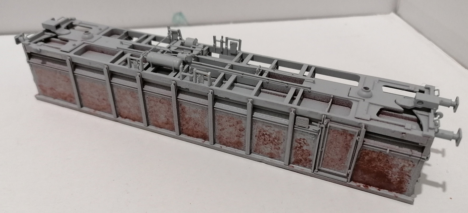

J'ai commencé par "encrasser" les parois de colle blanche, de rust texture et de pigments. J'ai gardé les renforts lisses pour le moment.

Après, j'ai mis un mélange ocre/rust sur l'ensemble

Après j'ai utilisé pas mal de produits différents. Je voulais notamment tester la gamme mig jimenez. Les tutos sont super. Je ne suis pas hyper doué mais c'est des produits intéressant pour la rouille. J'ai utilisé des lavis et des oils brusher. C'est intéressant. J'ai pris aussi des pigments.

J'ai marqué les ombres avec de l'huile pour mieux marquer les séparations.

Voilà une idée du rendu.
Maintenant je peux passer sur les faces extérieures.
