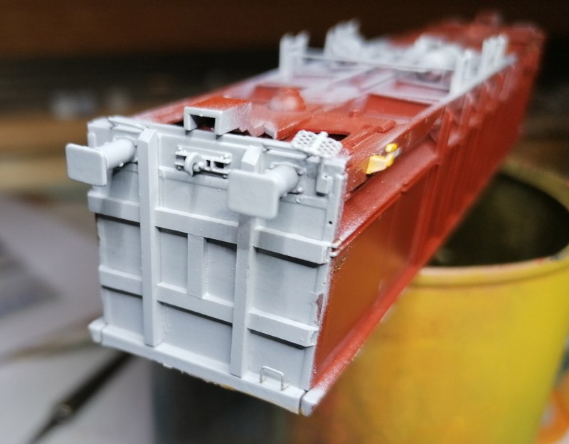

J'ai ajouté des "marchepieds" latéraux autour des manettes.
Détails ajoutés
C'est en Evergreen. On voit bien qu'ils ont du mal à être bien collés sur du métal Je les ai recollé depuis.

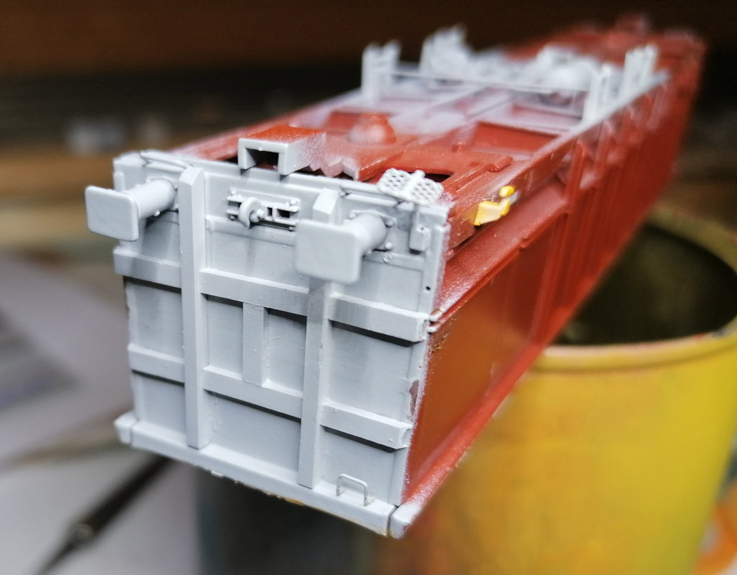

Les extrémités du modèle ne sont pas conformes à l'époque de ceux que j'ai en photos (site le wagon européen). Je pense qu'elles sont sur les modèles contemporains renforcées.
Détail des extrémités
Les échelles sont parfois différentes d'un wagon à l'autre. J'en mettrai plus tard.

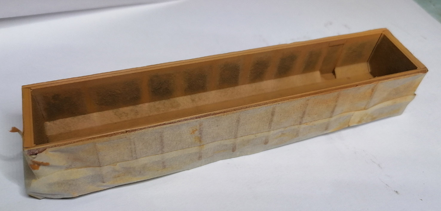

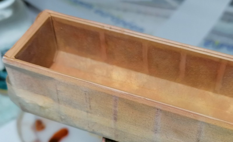

Après j'ai commencé l'intérieur. Je veux faire apparaitre les renforts latéraux et rendre boursoufflées les parois.
Comme dans cette photographie de l'excellent site https://www.wagons-europe.net/
Patine wagon E74 06.jpg (65.4 Kio) Vu 25721 fois

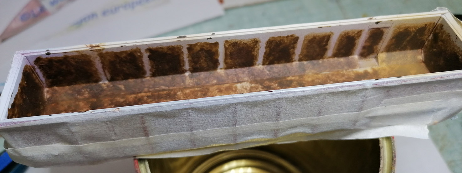

Messagepar bb22270 » 13 Fév 2021 20:57
J'ai commencé par "encrasser" les parois de colle blanche, de rust texture et de pigments. J'ai gardé les renforts lisses pour le moment.

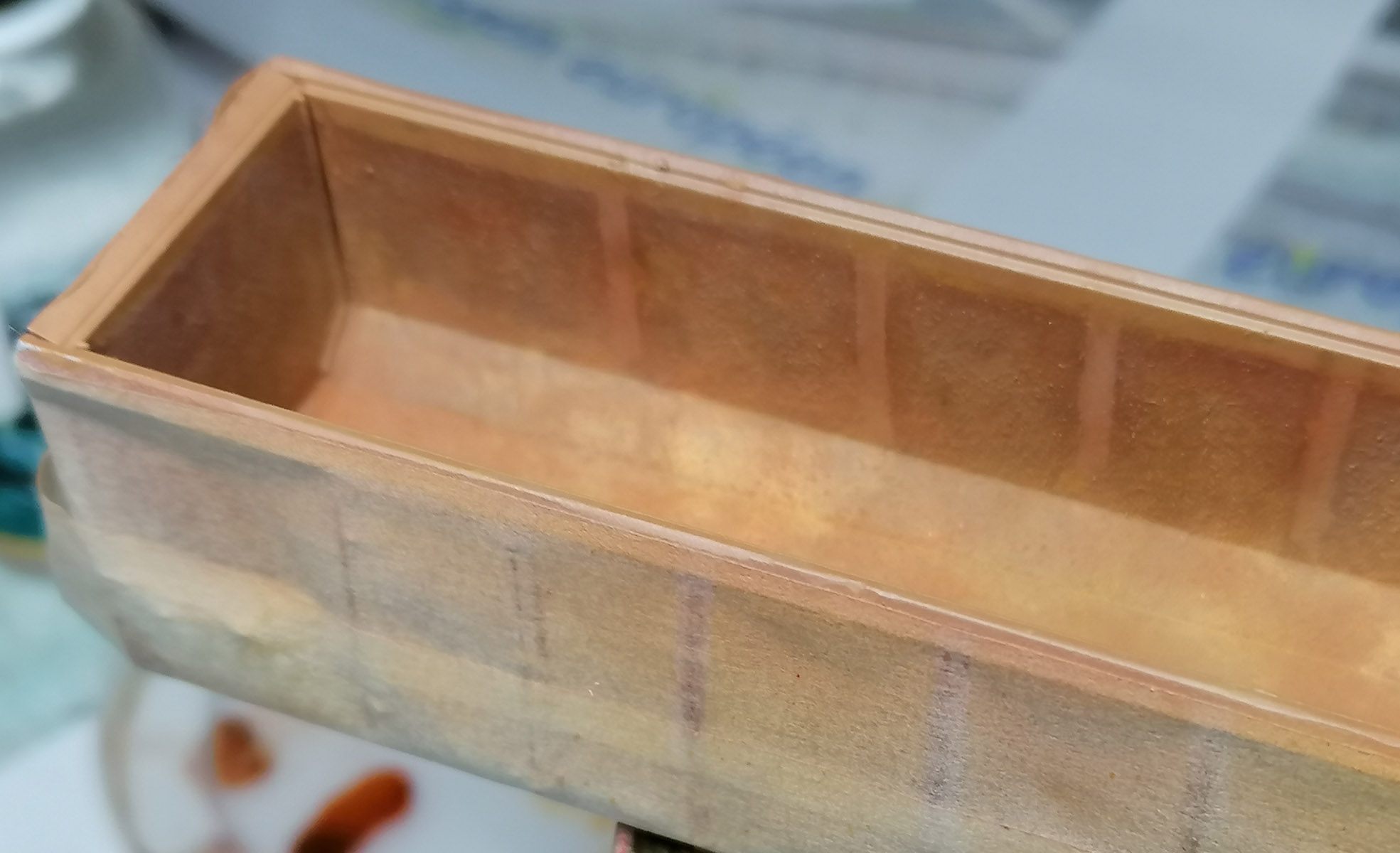

Messagepar bb22270 » 13 Fév 2021 21:00

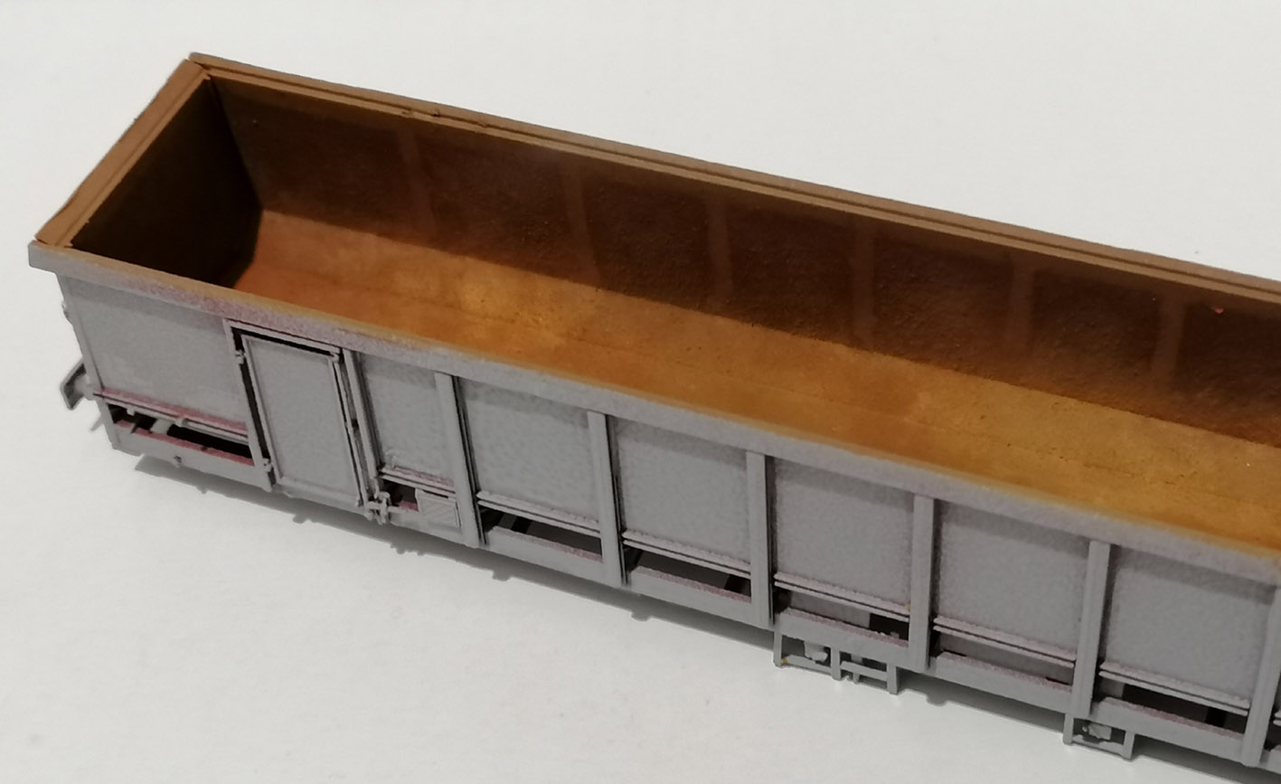

Après, j'ai mis un mélange ocre/rust sur l'ensemble

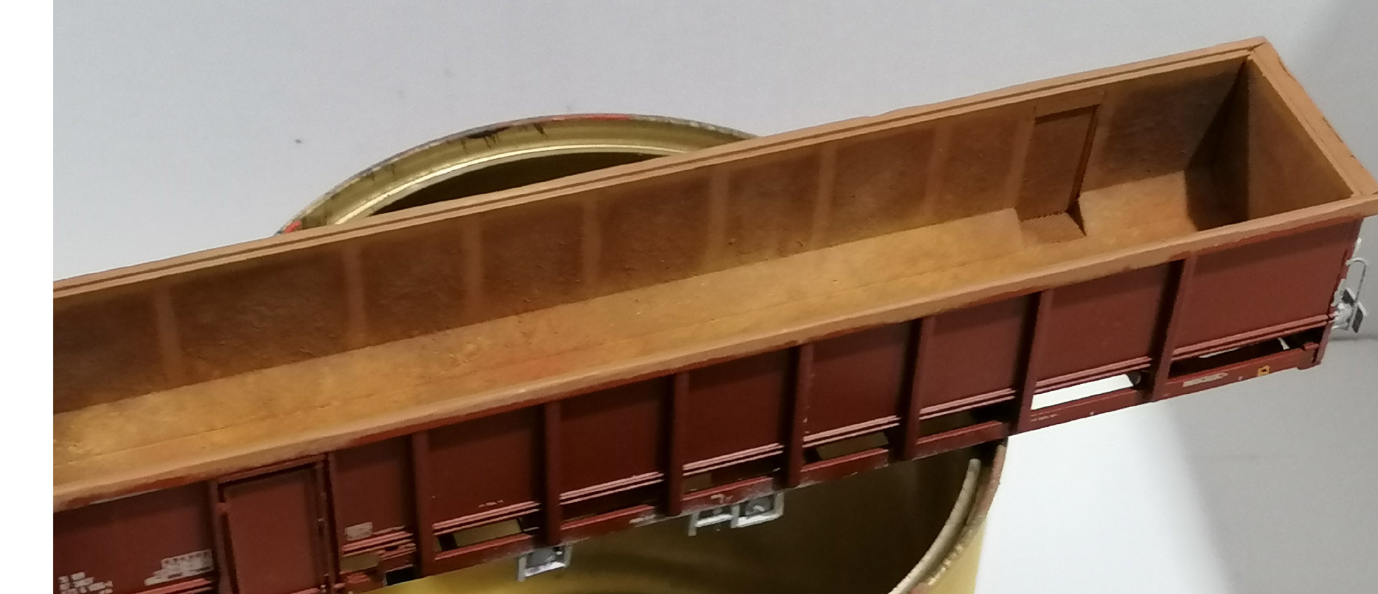

Messagepar bb22270 » 13 Fév 2021 21:10

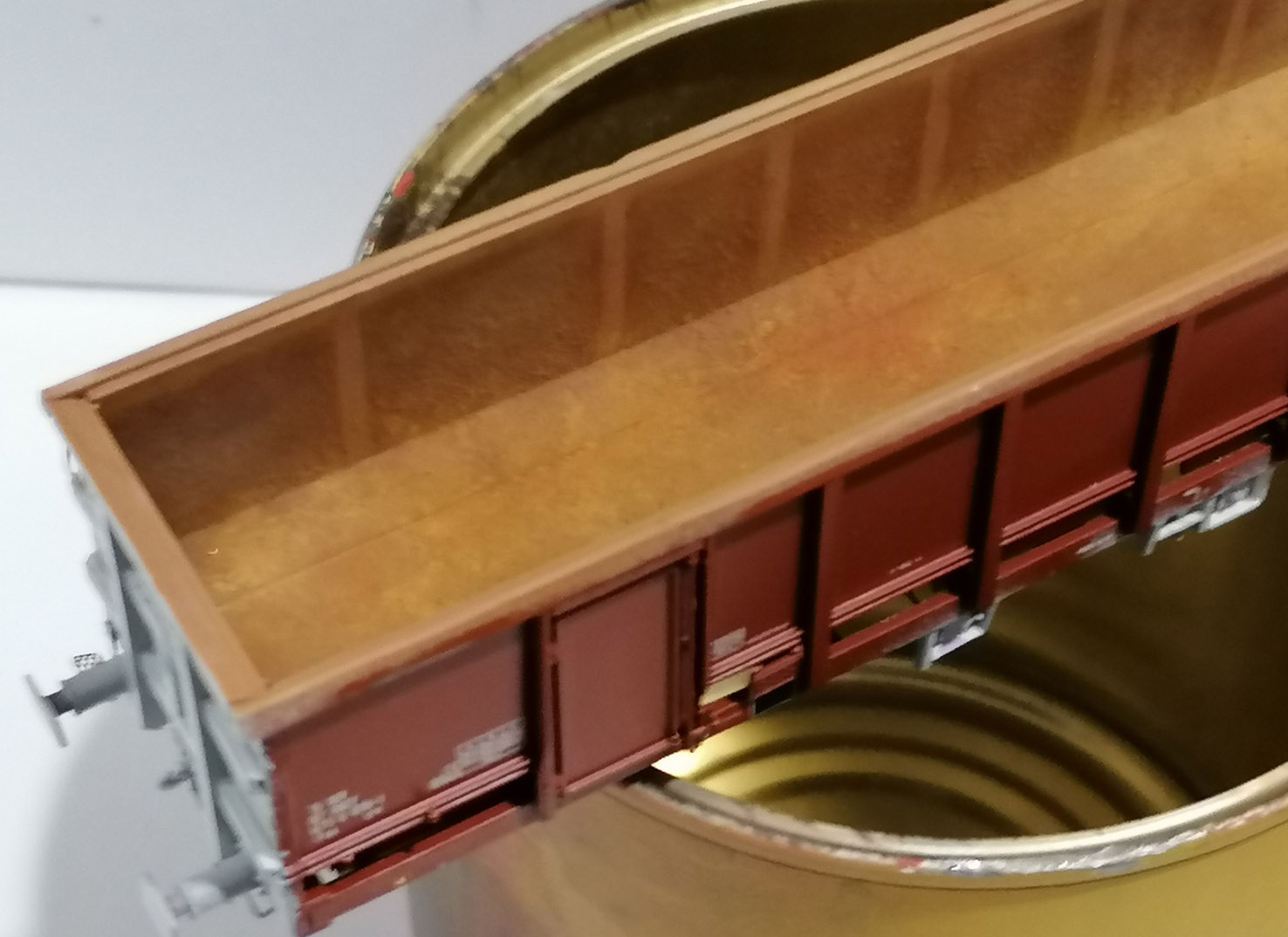

Après j'ai utilisé pas mal de produits différents. Je voulais notamment tester la gamme mig jimenez. Les tutos sont super. Je ne suis pas hyper doué mais c'est des produits intéressant pour la rouille. J'ai utilisé des lavis et des oils brusher. C'est intéressant. J'ai pris aussi des pigments.
Difficile à photographier en atelier.

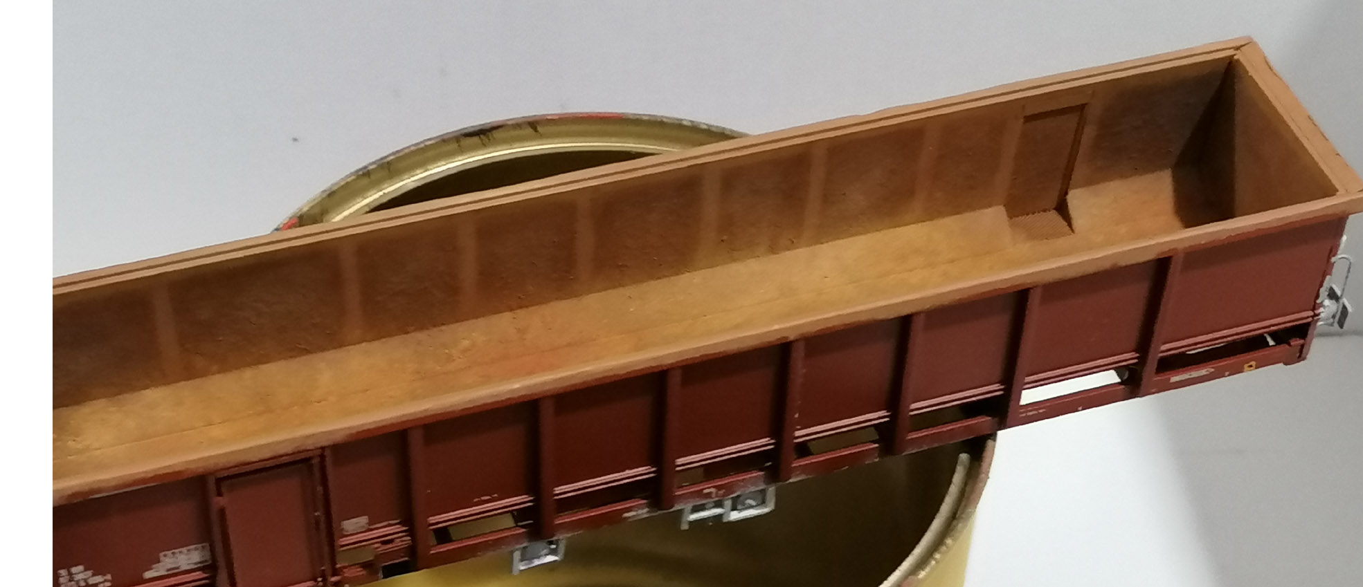

Messagepar bb22270 » 13 Fév 2021 23:20
J'ai marqué les ombres avec de l'huile pour mieux marquer les séparations.
