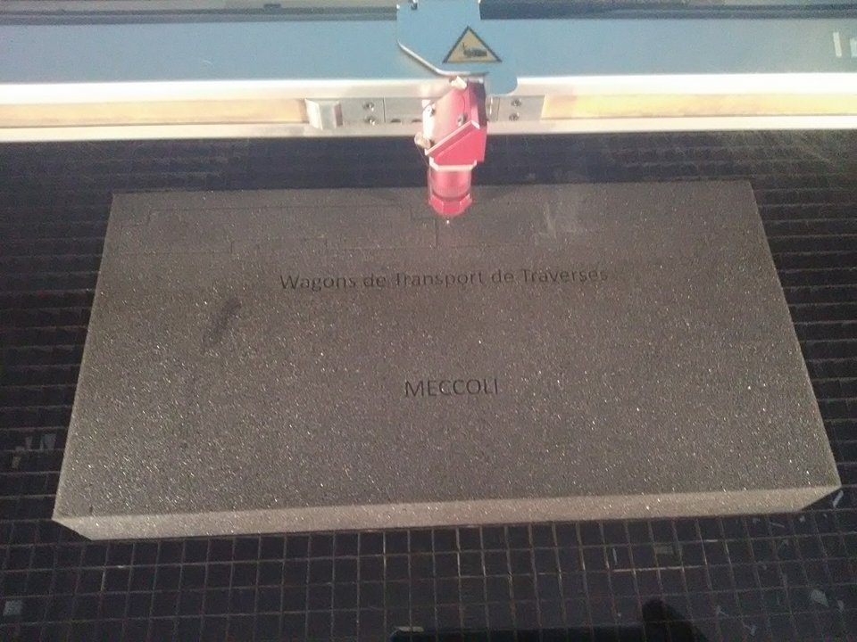

j'ouvre ce sujet sur activité d'un amis Maxime Boiteux dit Bois Modélisme http://www.boismodelisme.com/
il y a quelque année Maxime ma créer des boites en bois de rangement gravé dont j'avais apporté à Limorail 2016
vendredi étant fériée j'en ai profité pour allé faire le gravage des mousses ainsi que leur découpe

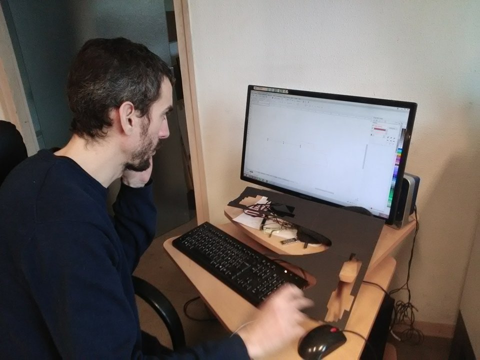

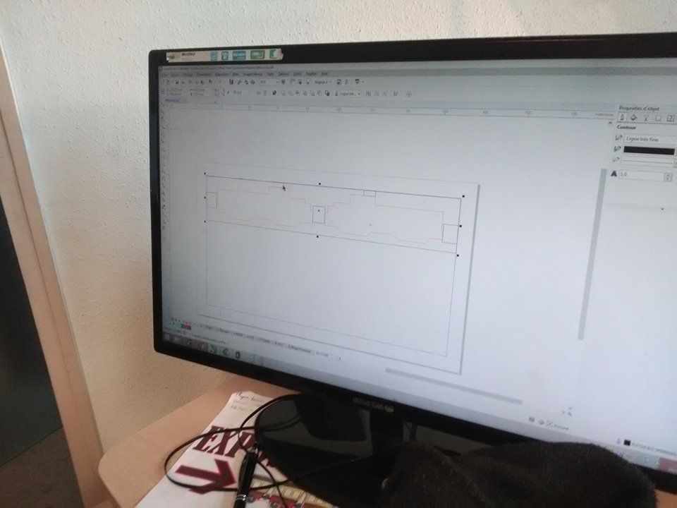

il travaille a partir de plans ou du modèle en question
je lui avait dessiné les projets que je voulais réalisé, est avec son logiciel il a modélisé pour la découpe
plusieurs essais son réalisé sur du carton pour voir si tout rentre bien il faut 4 à 5 essais
ensuite il dessine sur sa planche la dispossion des modèle que l'on doit découpé sur la mousse en intégrant du texte a la demande
puis vient la découpe qui se fait assez rapide

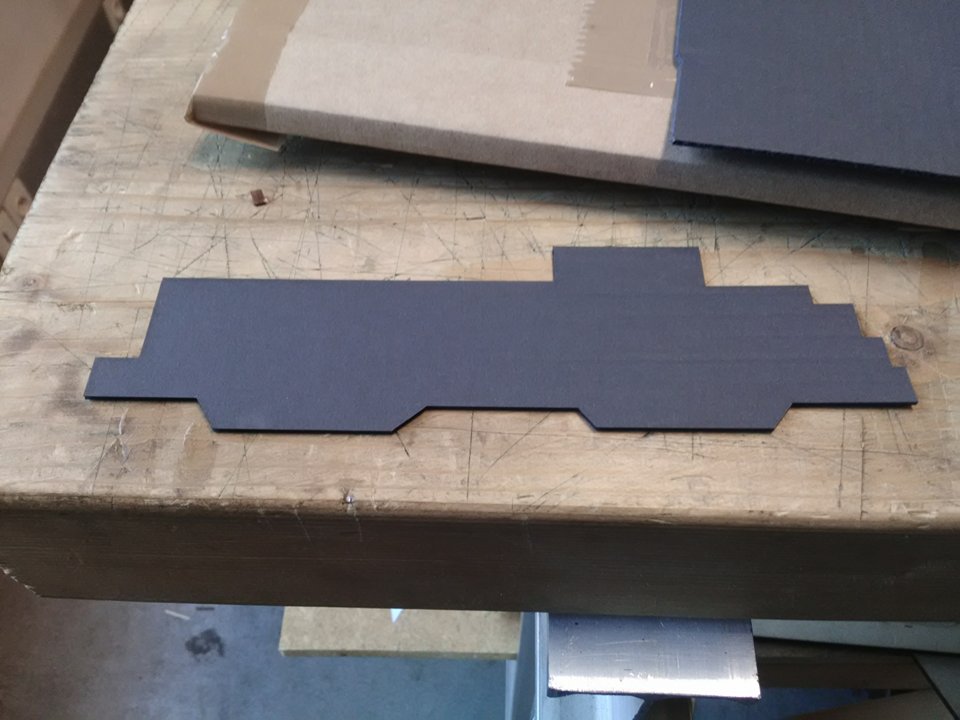

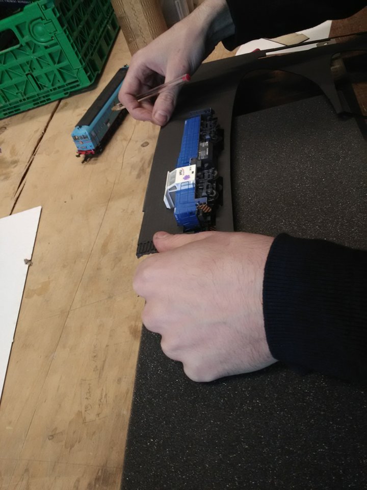

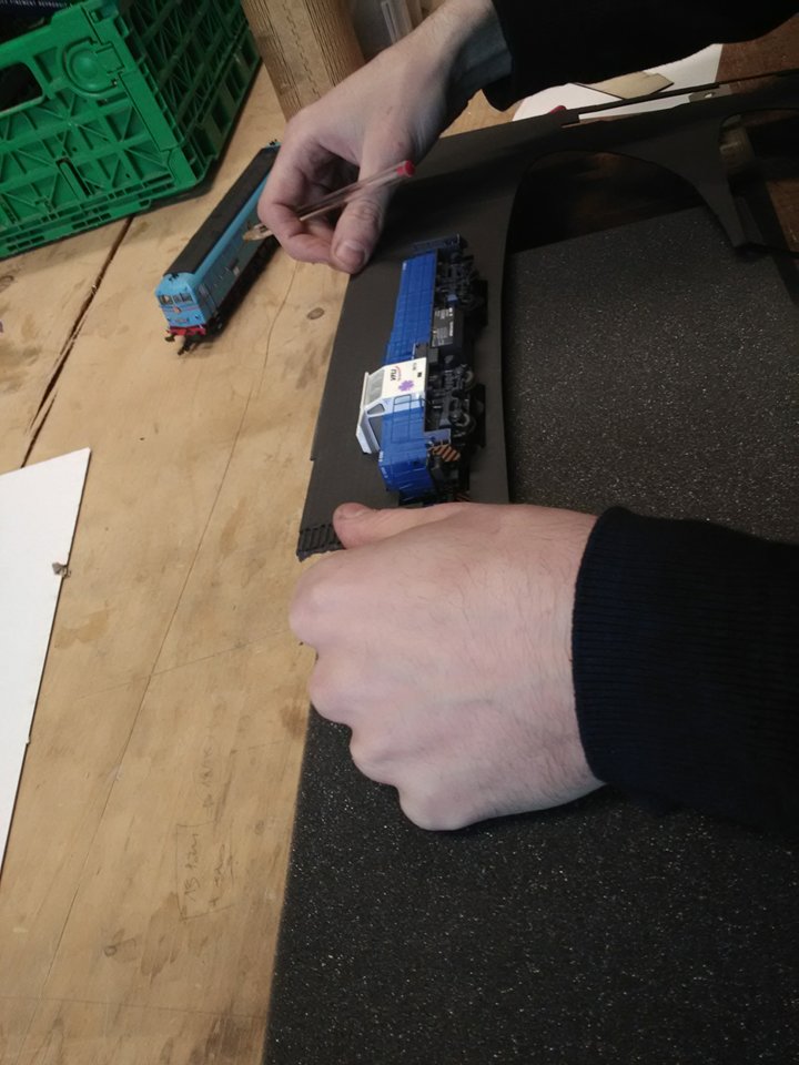

d'après les plans il découpe un gabarit
il réajuste les point délicat avec le patron de la découpe (en carton)
puis il rajuste les côtes sur sont logiciel

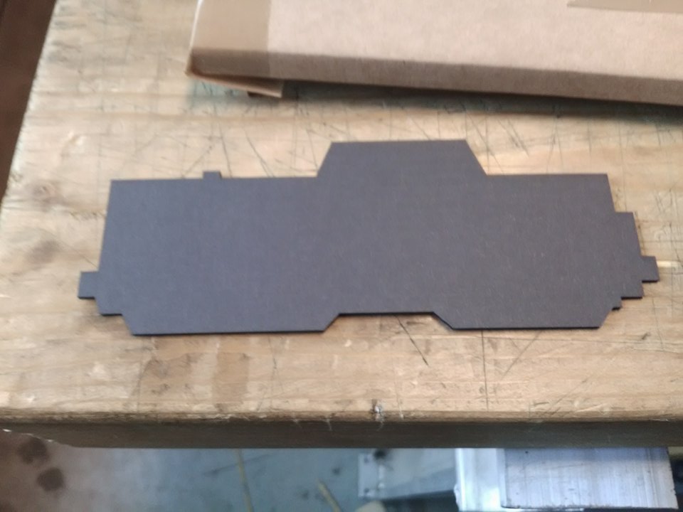

les patron de gabarit son réalisé dans des morceaux de carton
une fois le patron de gabarit validé il met en forme le plans de découpe et de gravage

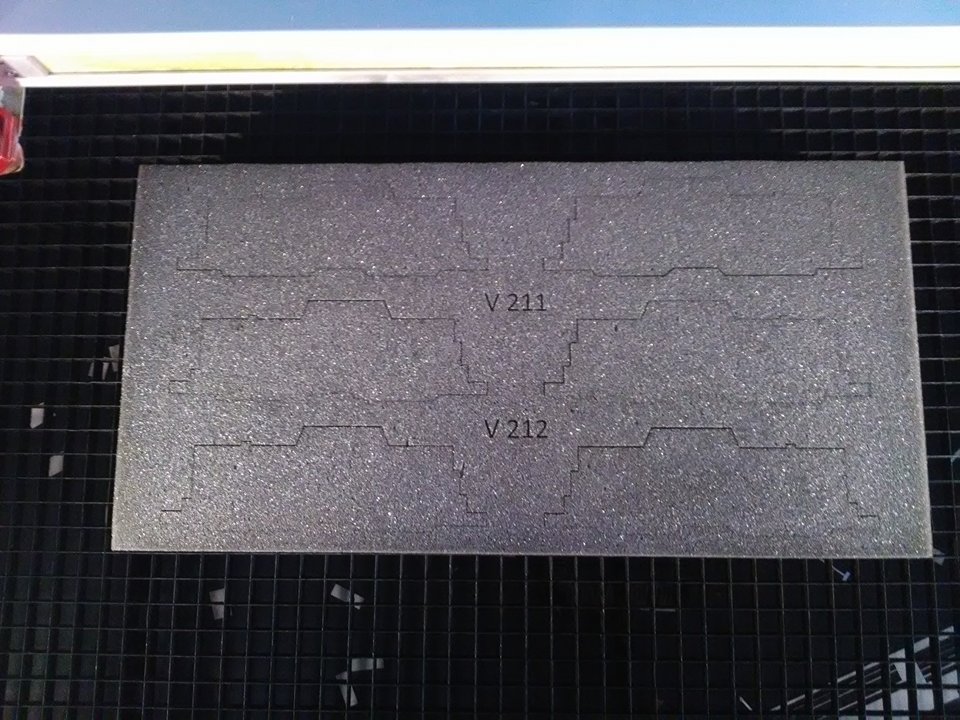

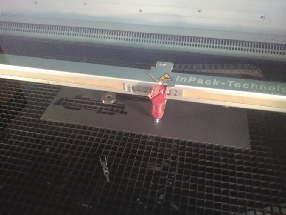

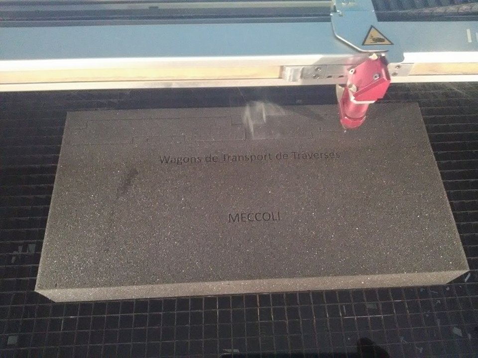

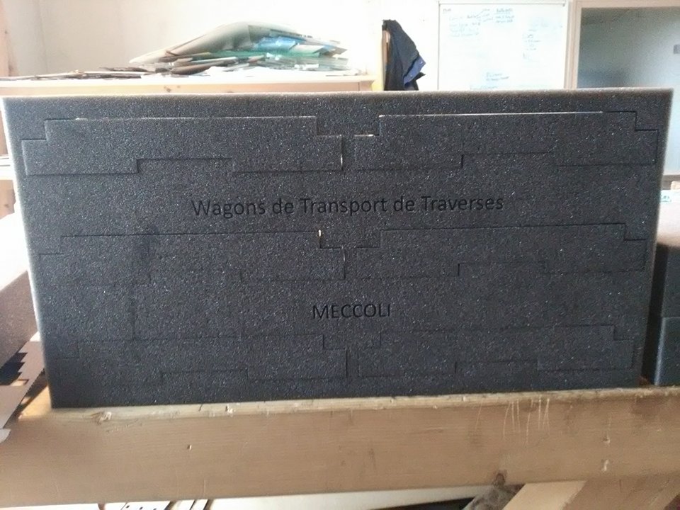

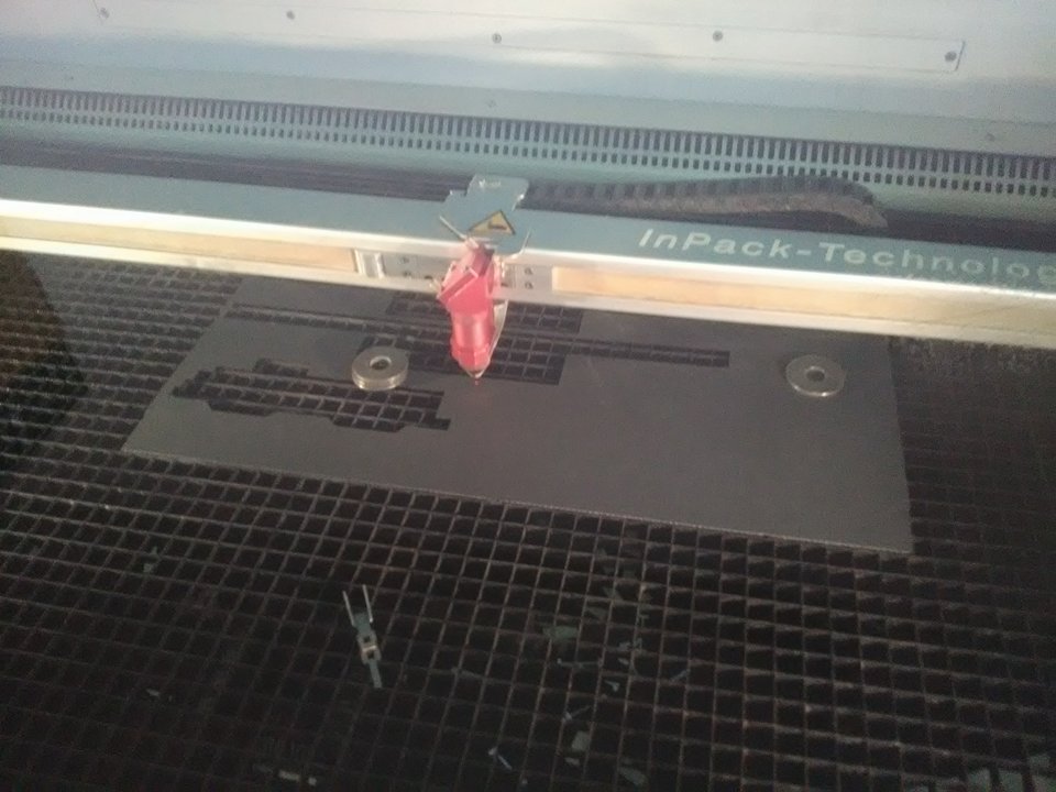

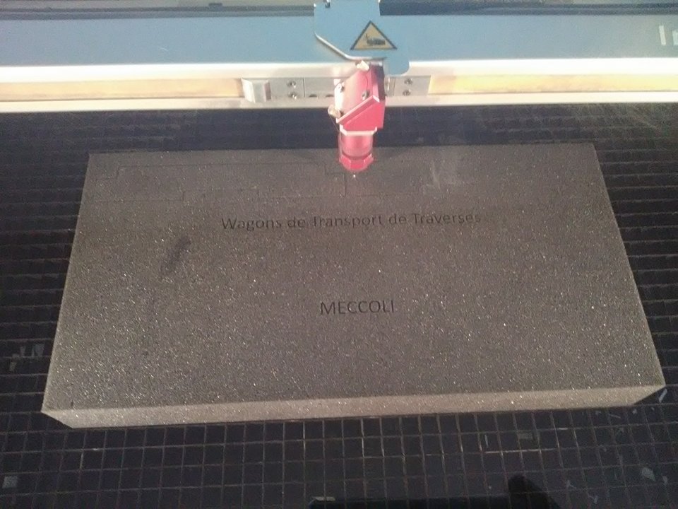

ensuite vient la découpe des mousses
Messages: 8971

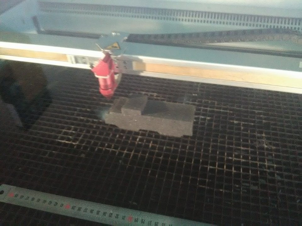

découpe de tranche pour finir le calage de profondeur

Bonsoir Guillaume,
Excellent :bravo:
Sais-tu quelles sont les épaisseurs de mousse disponibles ?
Messages: 10022
Re: Découpe et gravage de mousse de callage
Messagepar ttxdudu90 » 31 Mar 2018 20:35
il commande a la demande du client
Messages: 8971

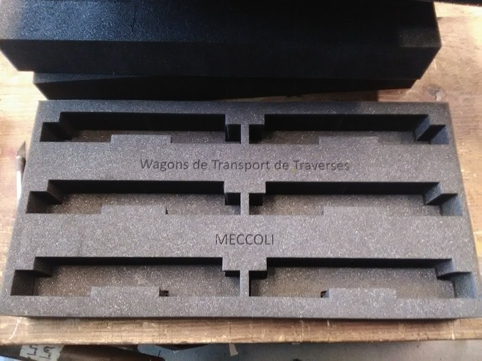

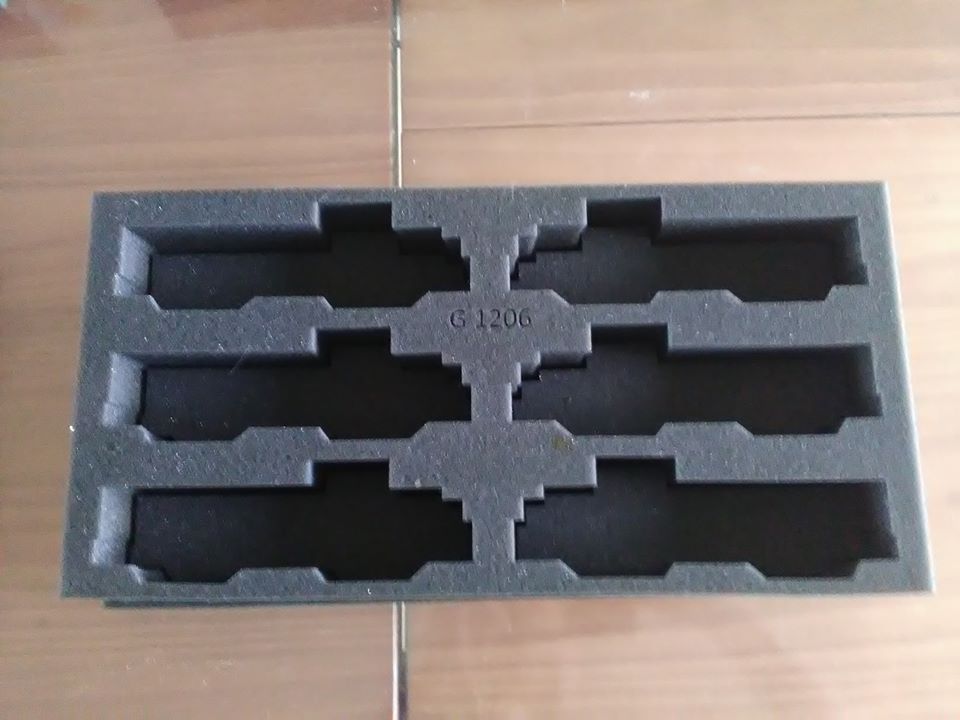

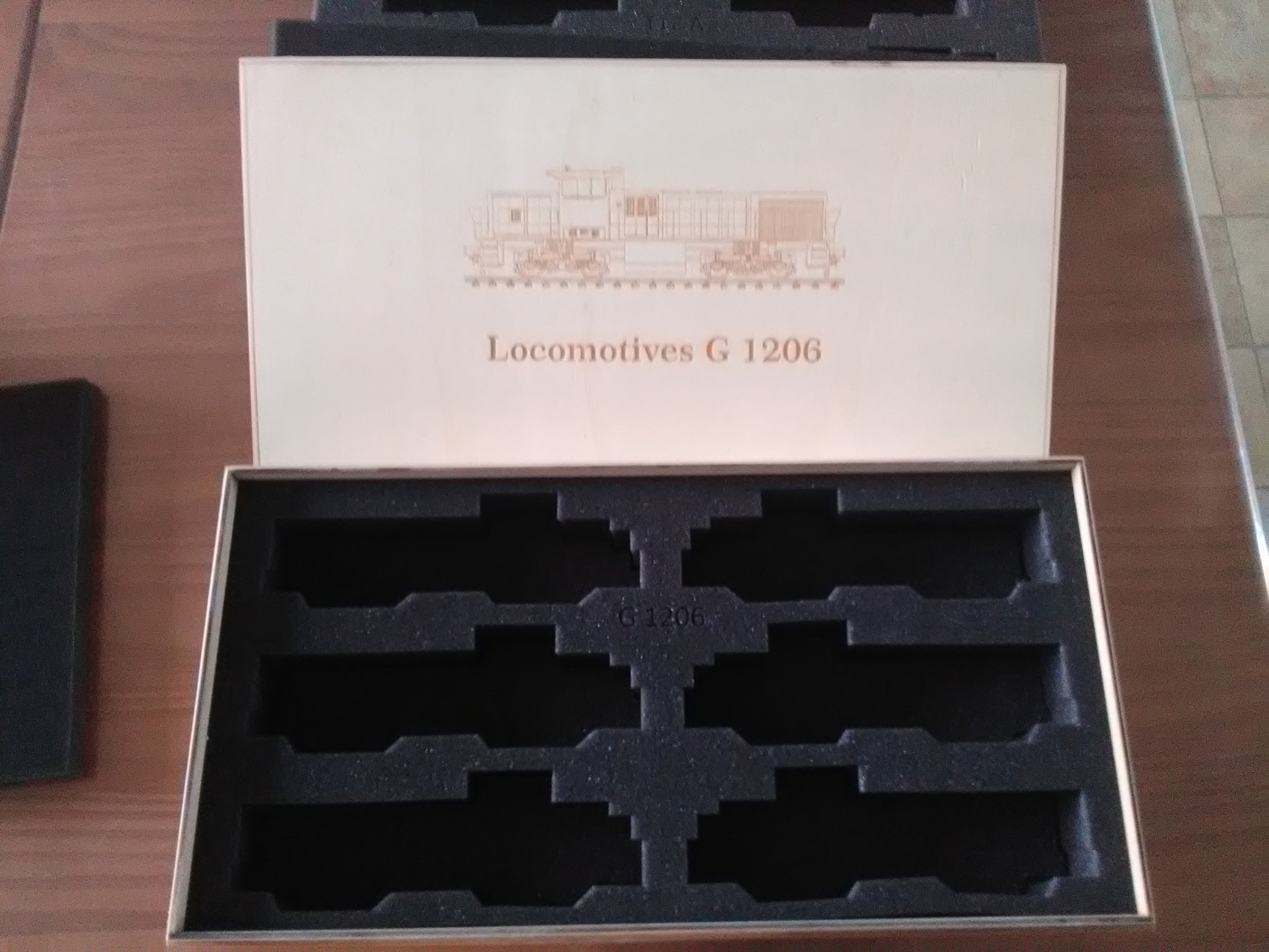

Messagepar ttxdudu90 » 01 Avr 2018 22:21
les G1206

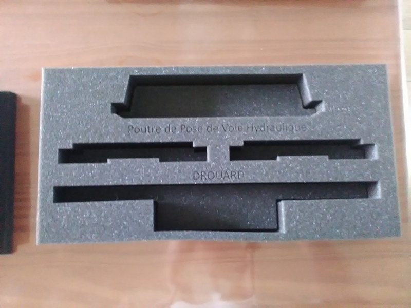

Messagepar ttxdudu90 » 01 Avr 2018 22:24
le Drouard
29664752_1705382042856200_625893053965547101_o (Copier).jpg (284.3 Kio) Vu 13885 fois

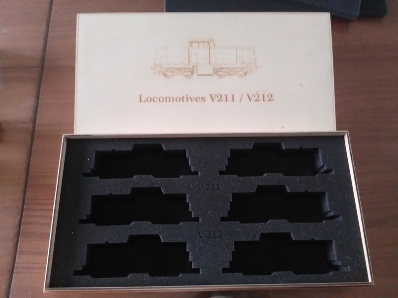

Messagepar ttxdudu90 » 01 Avr 2018 22:28
V211/V212
avec des Roco, des Fleischmann et une Brawa
29872472_1705381932856211_2633269844982680368_o (Copier).jpg (273.03 Kio) Vu 13885 fois
