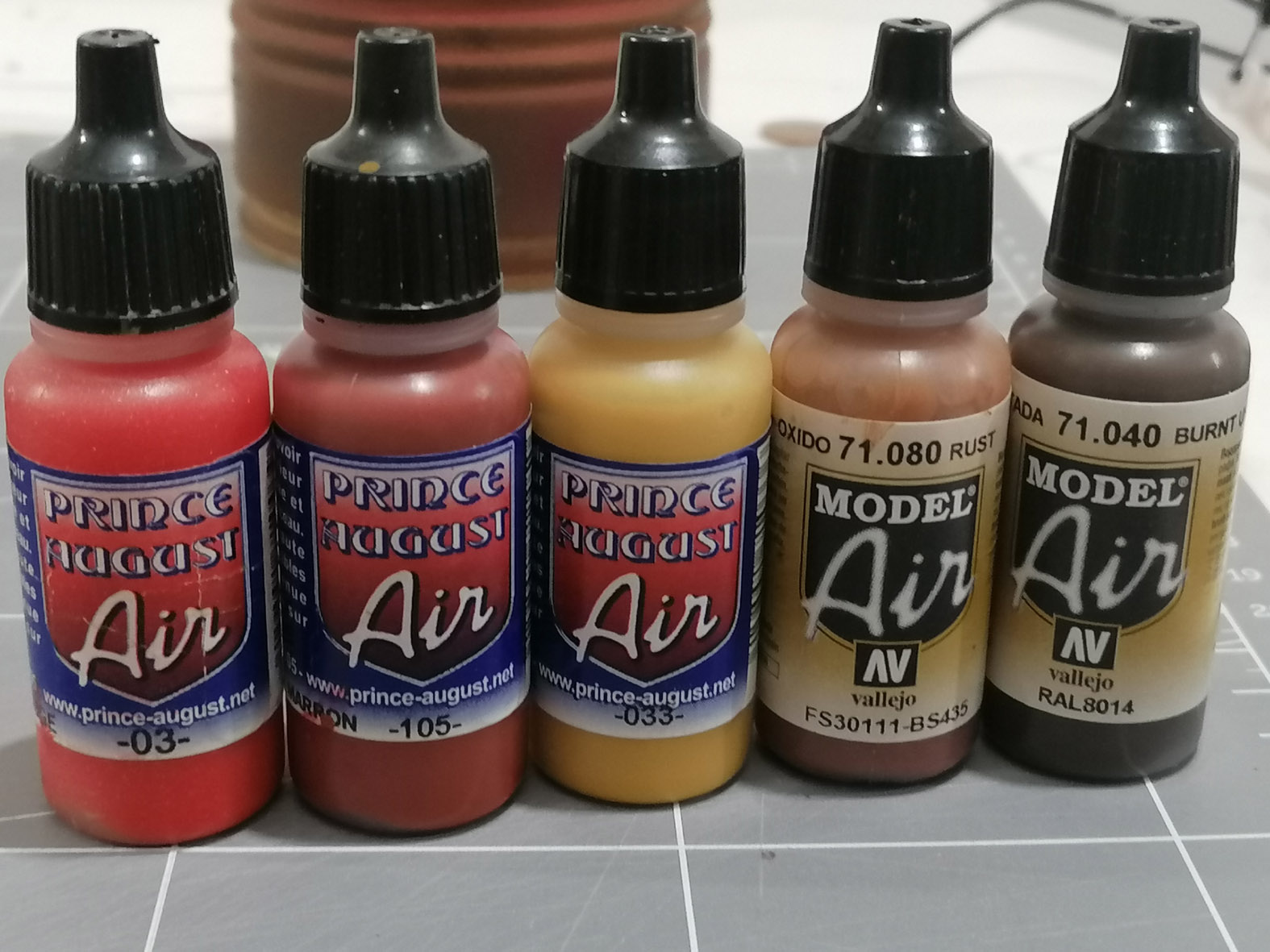

Les flancs sont faits au pinceau avec:
Patine wagon E74 Peintures Prince August
Je fais les mélanges dans une coupelle plus ou moins rouge ou marron suivant les parties. J'y ajoute un gris parfois pour désaturer. Ce que j'aime dans cette peinture c'est qu'elle se dilue dans l'eau. Je peux conserver les pots pendant des années alors que les humbrol sèchent rapidement si le pot est mal fermé.
Je me suis aperçu que toutes ces retouches ne sont pas homogènes sur le wagon modèle.

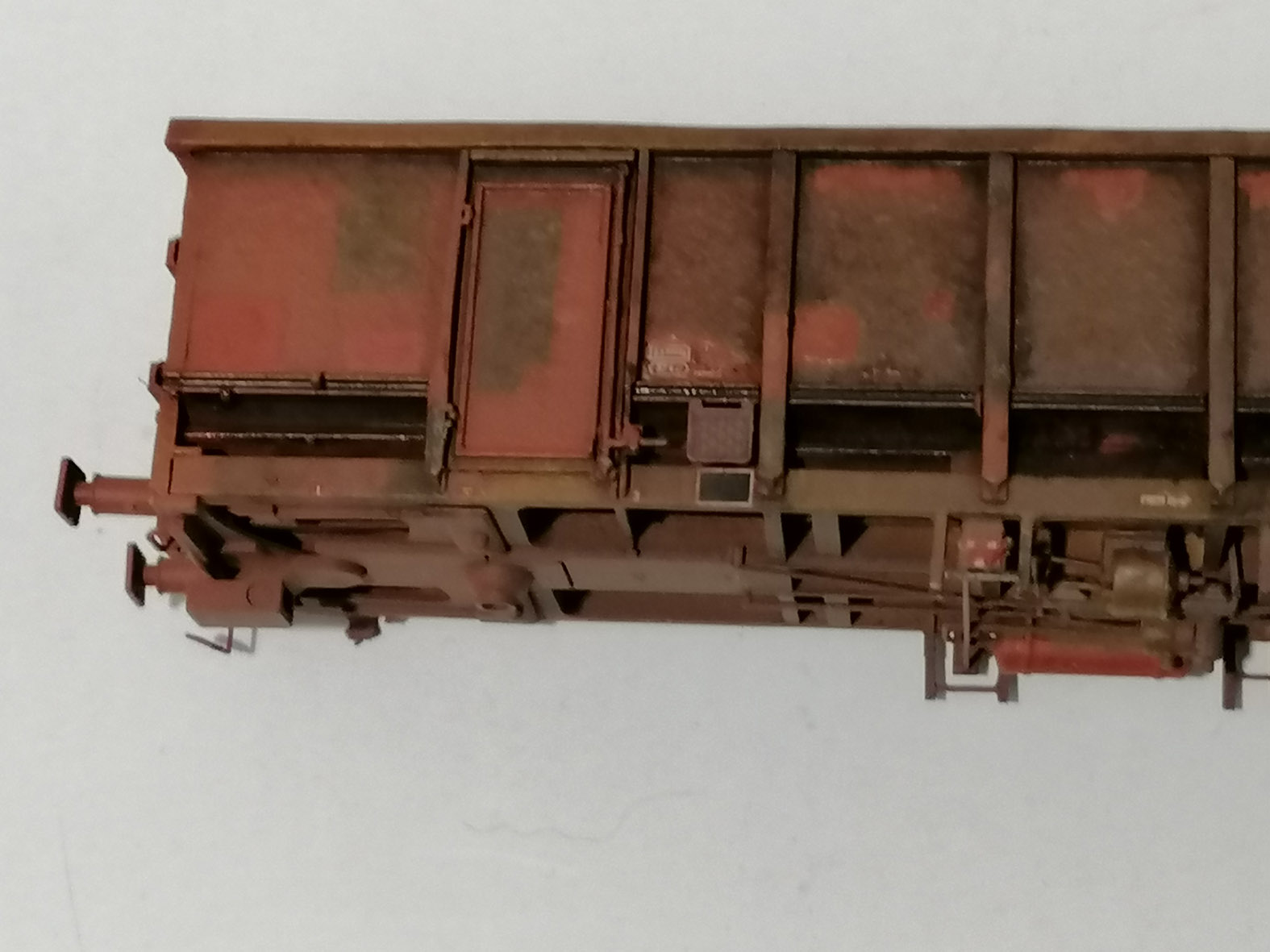

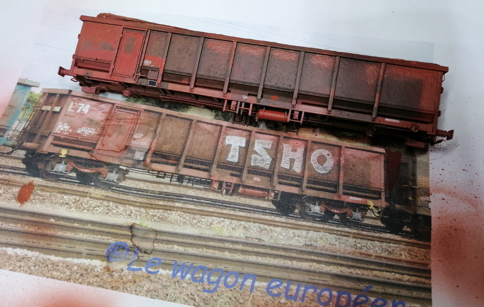

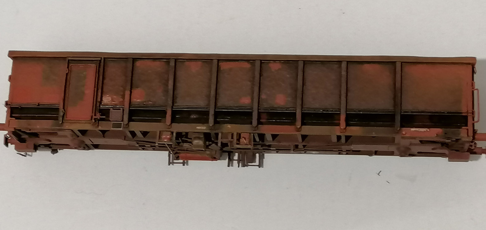

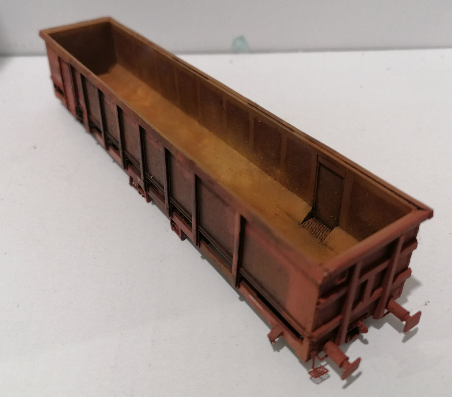

Je n'ai pas présenté l'objectif.
Le wagon E74 et son modèle
Voici l'une des faces. Désolé pour l'éclairage médiocre et les reflets.
Je remercie au passage le site https://www.wagons-europe.net/ pour toutes ses images
Il est possible de faire plusieurs passes. Souvent je n'étais pas satisfait de mon mélange le lendemain. Je prend un petit pinceau brosse pour estomper les limites entre les différentes parties.

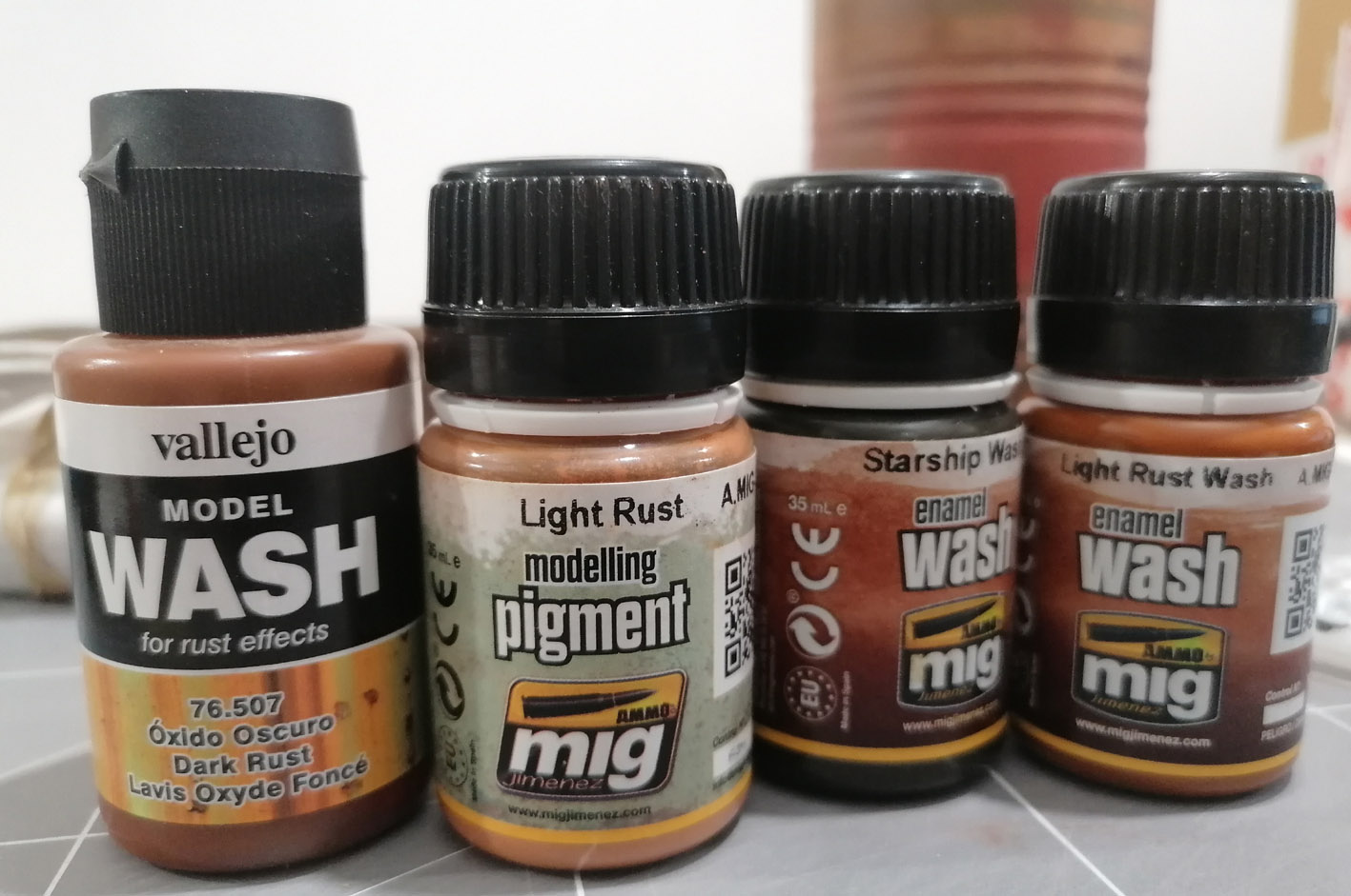

Après, j'ai utilisé différents produits en lavis sombre pour marquer les creux et les autres pour faire faire varier les couleurs sur le wagon et unifier les différentes peintures.
On peut les faire soi même avec des huiles et de l'essence F

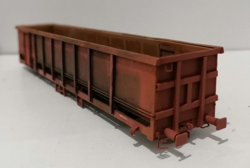

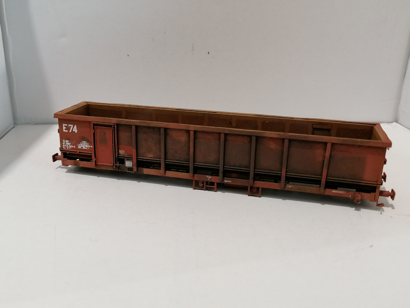

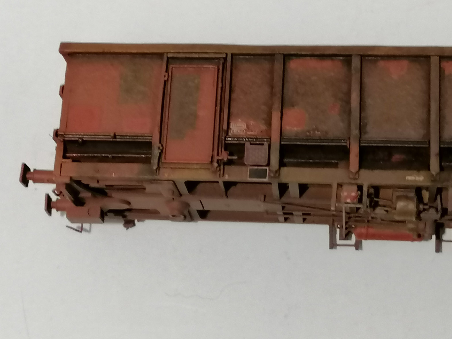

Voilà un aperçu du travail
Patine wagon E74 14
Faut s'amuser et ne pas hésiter à reprendre.

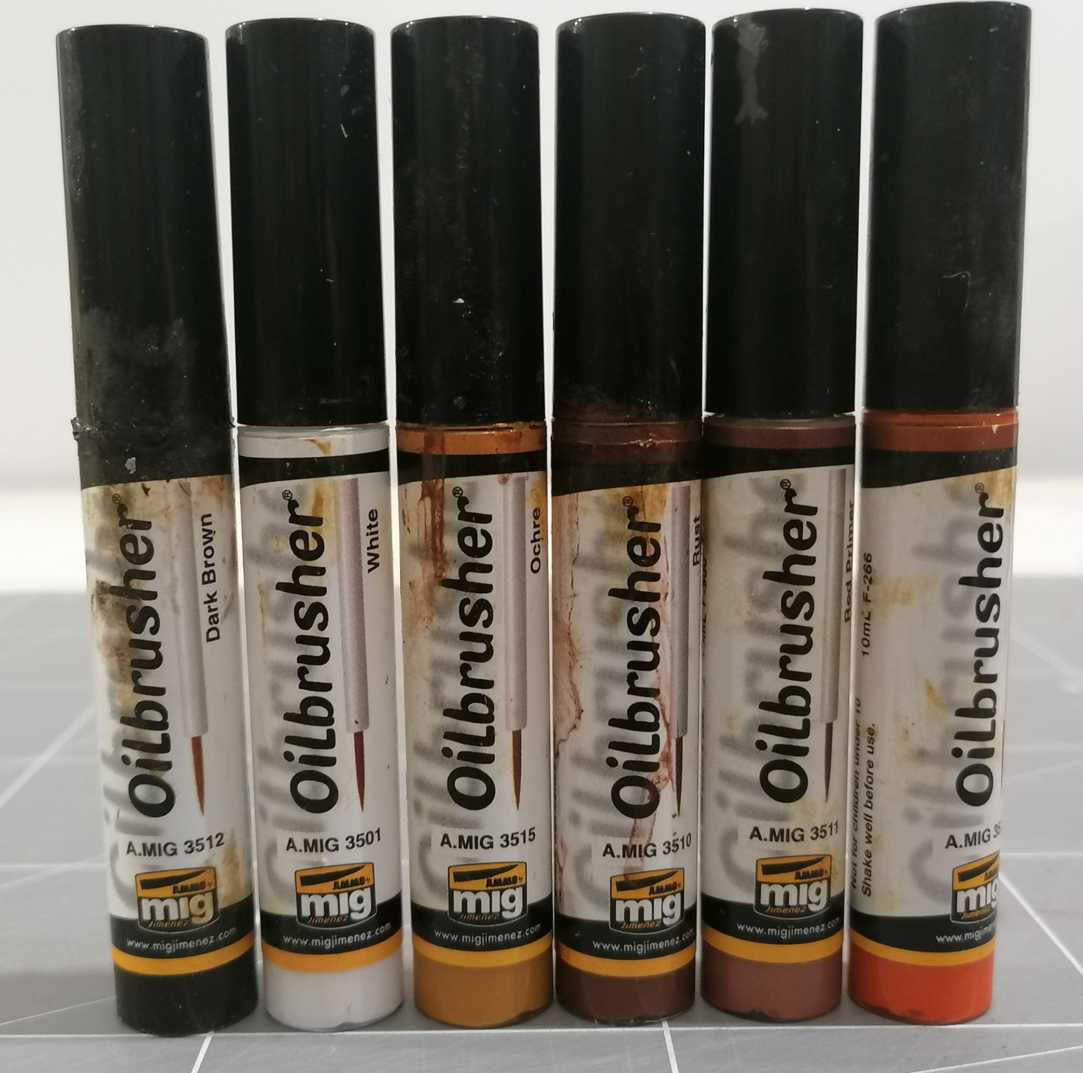

Messagepar bb22270 » 20 Mar 2021 19:44

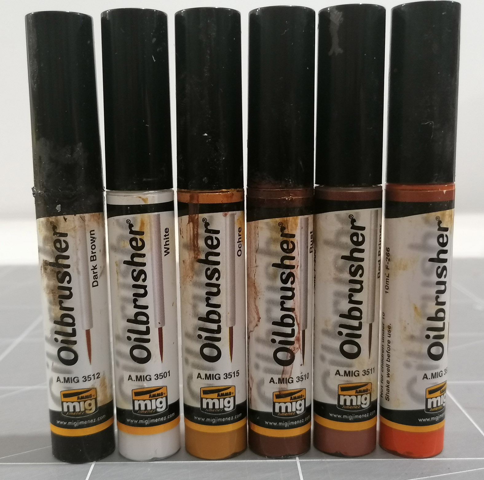

Pour faire varier les couleurs, j'utilisé des produits à base d'huile
Oilbrusher de chez MIG JIMENEZ

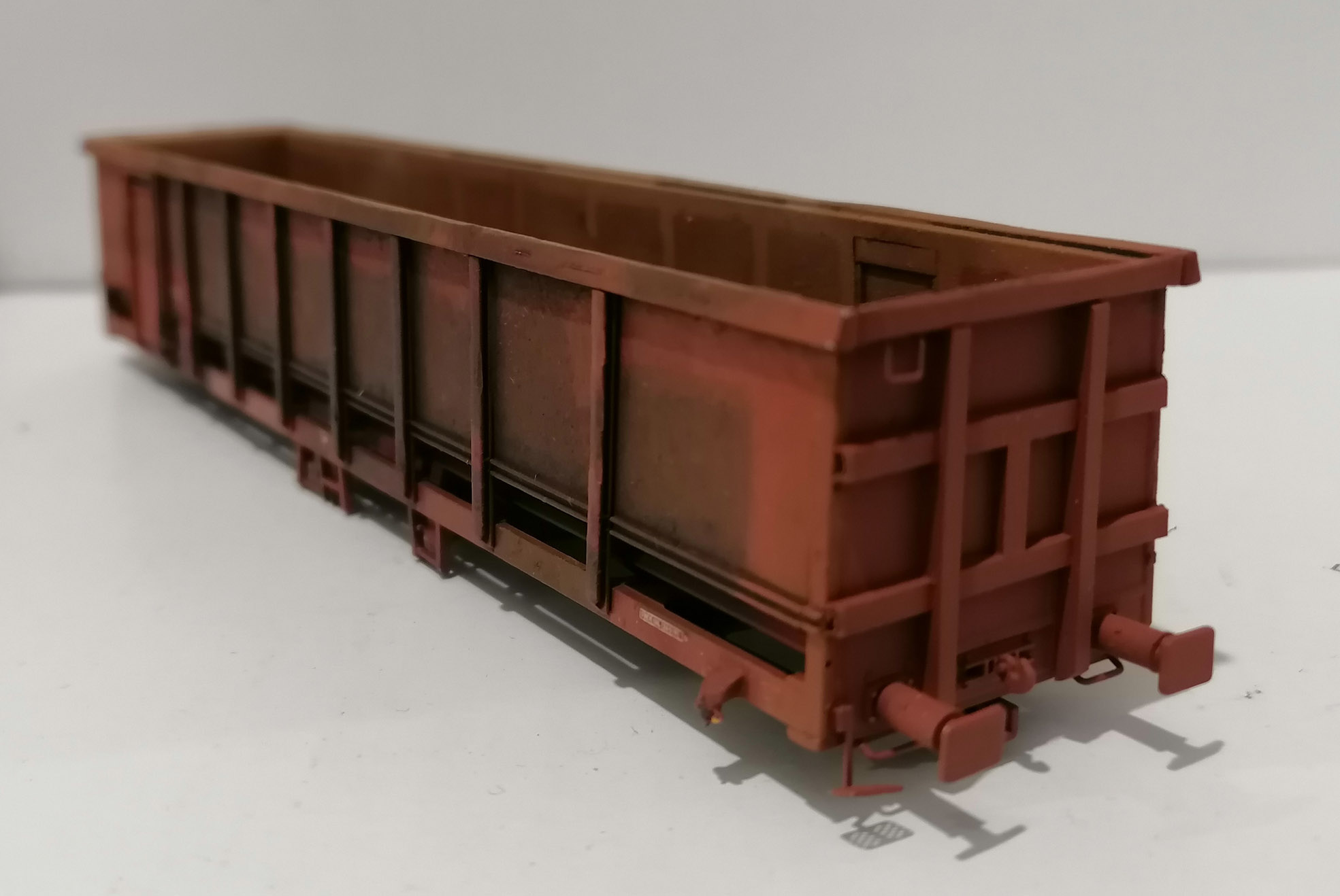

cela doit ressembler à peu près à ça
Patine E74 15

Messagepar Bruno PERES » 20 Mar 2021 19:48
Hello,
Toujours aussi envieux je suis ! Daccord07
Peux-tu lister les références des produits STP, on ne les voit pas toutes :spamafote: Merci ;)

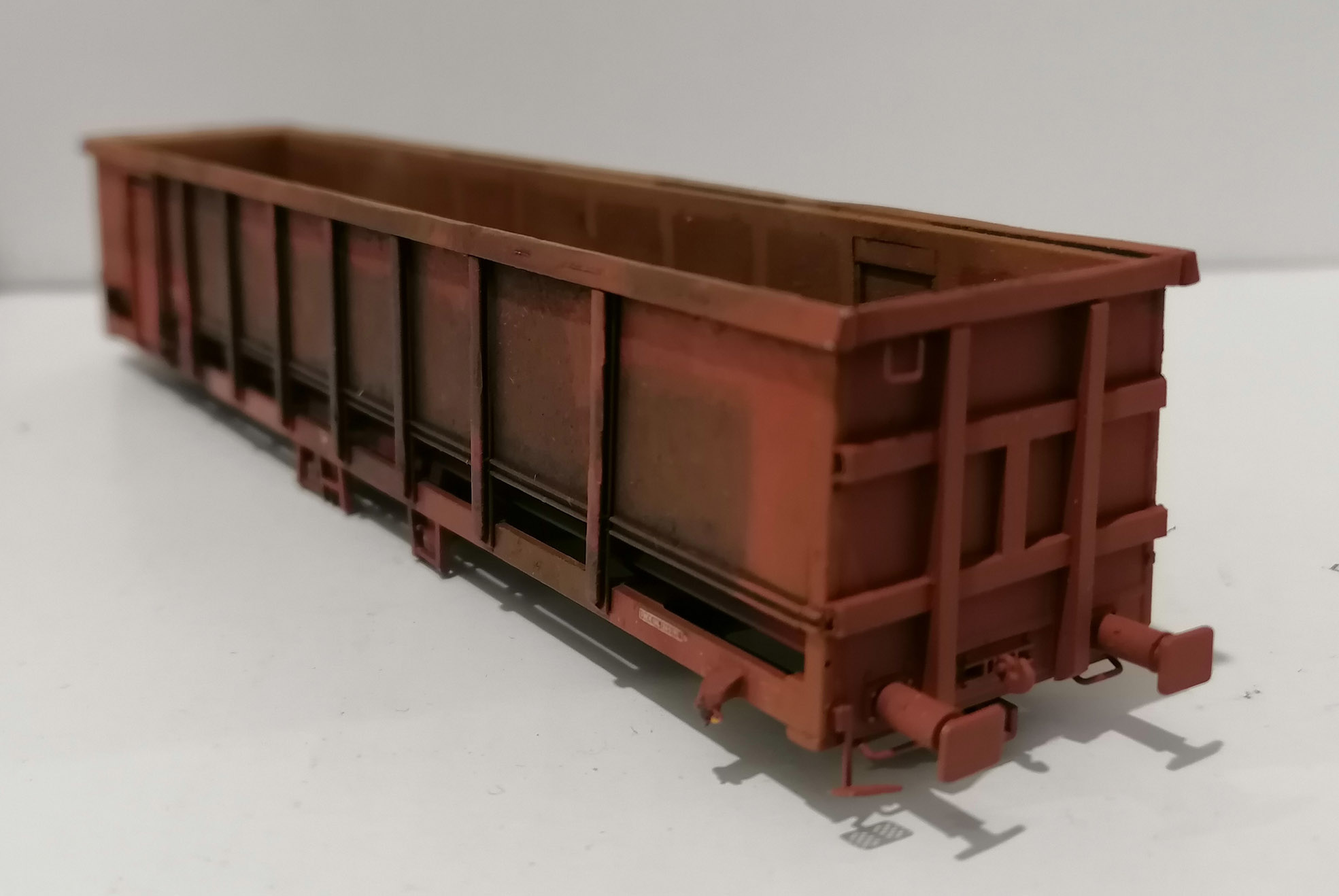

Messagepar bb22270 » 20 Mar 2021 19:52

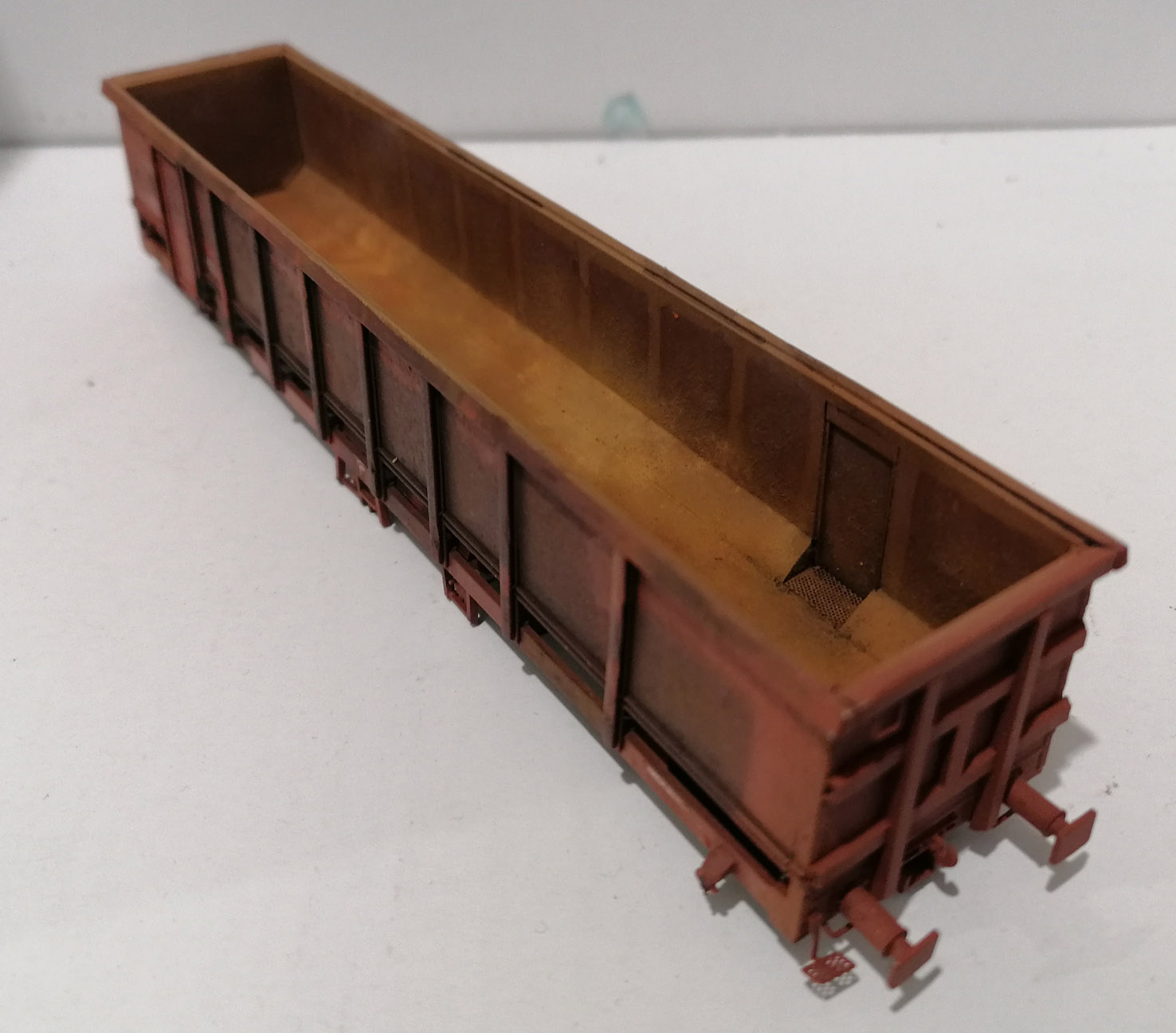

Autre prise de vue
Patine E74 18
bb22270

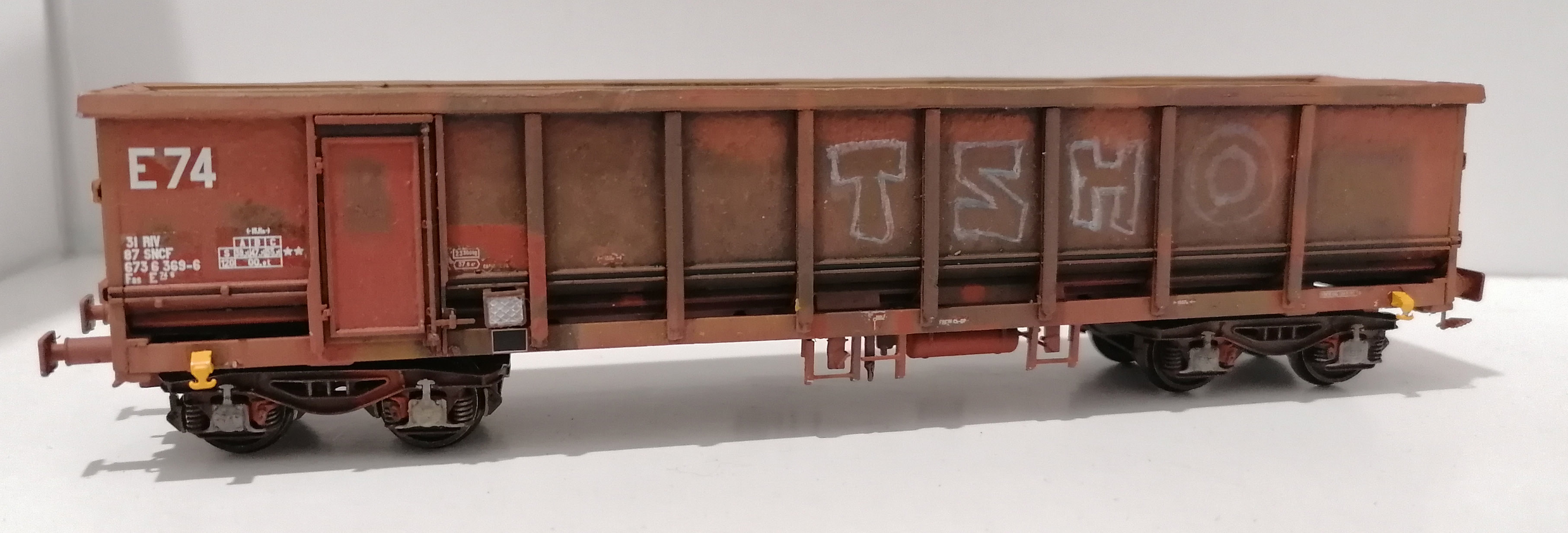

Messagepar bb22270 » 20 Mar 2021 20:03
Après je prépare les graffitis. Si je pose tous les petits détails avants (crochets de halage, échelle, ...) je passe mon temps à les décoller !

Bruno PERES a écrit:Hello,
Celui qu'on ne voit pas c'est le 3525.
Je ne suis pas sur de bien les utiliser quand je vois les tutos. Il faut impérativement le diluant de la marque.

Messagepar bb22270 » 26 Avr 2021 14:42

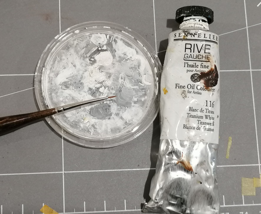

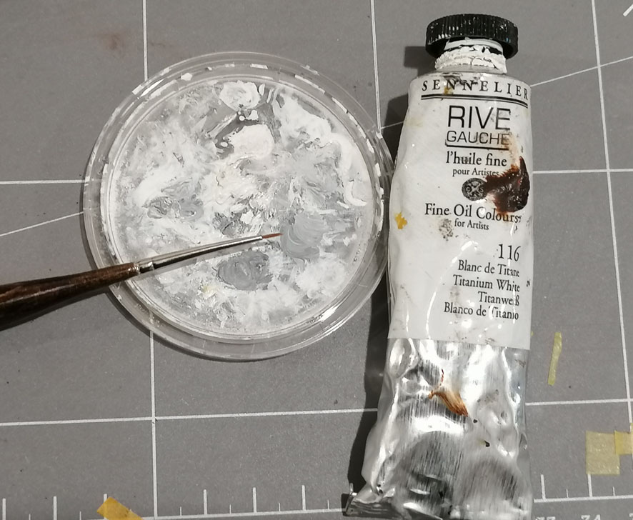

Pour les graph notamment quand ils sont blancs, je les fais souvent à l'huile. J'utilise comme diluant de l'essence F. Suivant la dose c'est plus ou moins couvrant. L'avantage c'est que tout s'efface !
Matériel graph
bb22270
