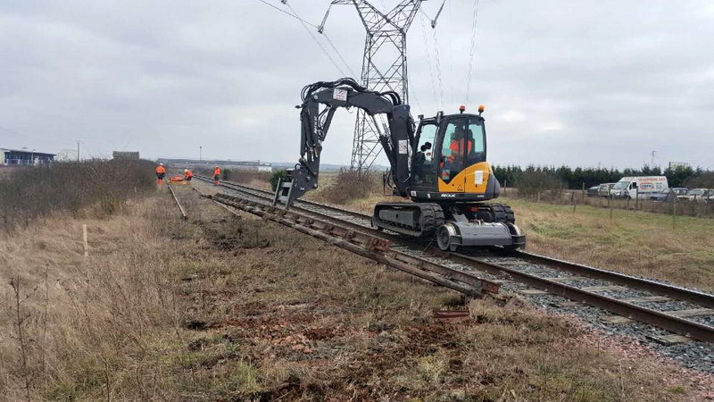

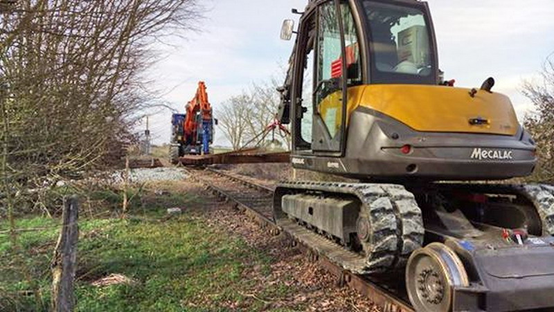

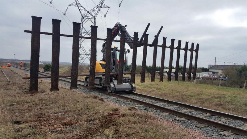

photos de févier 2017 avec le démontage des anciens panneaux de voies
00-02-2017 (1).jpg (129.39 Kio) Vu 2162 fois
00-02-2017 (2).jpg (128.21 Kio) Vu 2162 fois
00-02-2017 (3).jpg (110.66 Kio) Vu 2162 fois

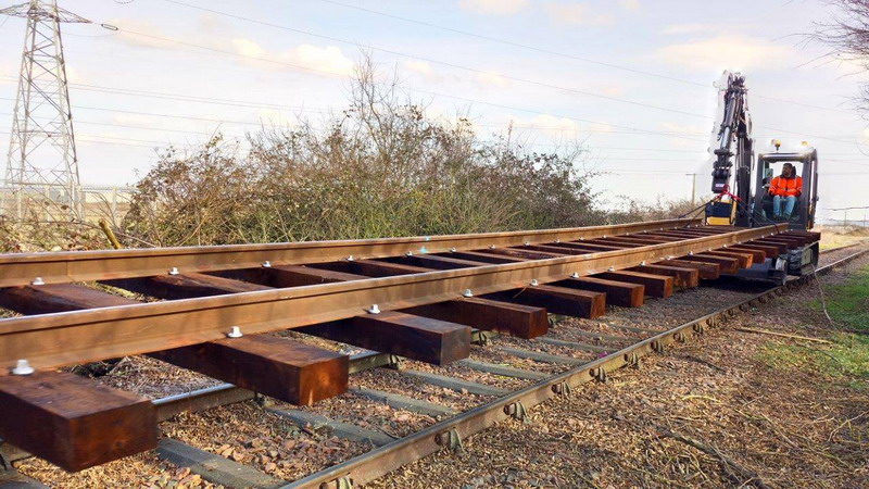

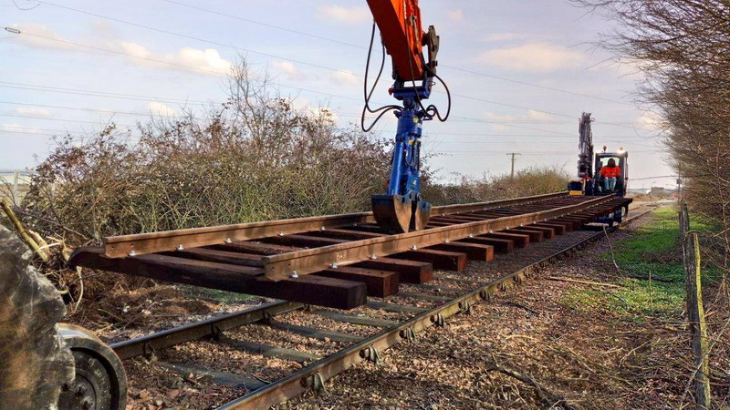

Dépose des nouveaux panneaux de voies sur le chantier Renofer à Montreuil Bellay (49) avec la Pelle Rail route Mecalac et une autre Pelle
de l'entreprise Leprince TP
00-03-2017 (1).jpg (128.82 Kio) Vu 2162 fois
00-03-2017 (2).jpg (156.18 Kio) Vu 2162 fois
00-03-2017 (3).jpg (156.89 Kio) Vu 2162 fois
00-03-2017 (4).jpg (170.64 Kio) Vu 2162 fois
Un grand merci pour les photos avec l'aimable autorisation de Sébastien Bouhours de l'entreprise Leprince TP
