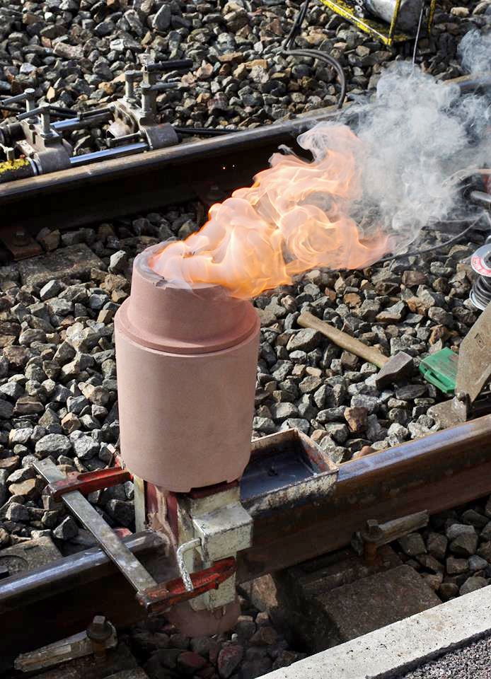

Bonjour à tous

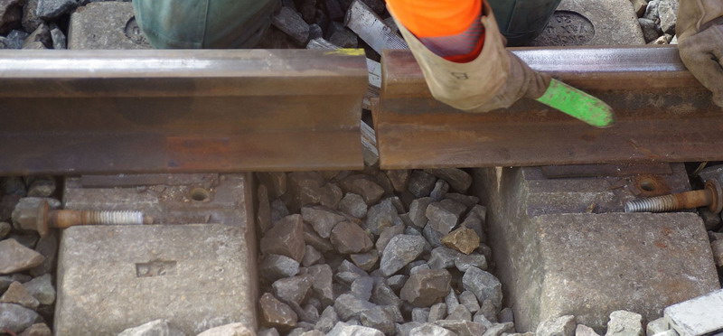

Voici un reportage de Gtr Lefèvre en exclusivité pour le Forum sur une séance de soudure aluminothermique
à Ham (80) ligne Amiens Laon le 12-10-2016
avant le reportage photos voici des vidéos pour les nuls comme moi :D
voici le reportage
2016-10-12 Ham Ham Soudage (101).jpg (156.75 Kio) Vu 5729 fois

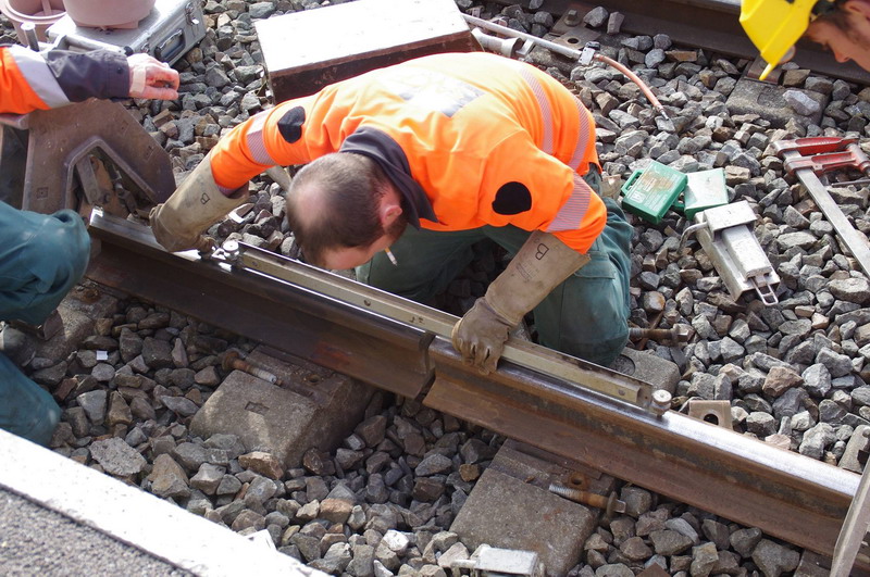

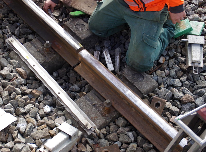

Chevalet Railtech série CR http://www.railtech.fr/fr/S%C3%A9rie%20CR
Les Chevalets de Réglage de la série CR permettent d’aligner au mieux les rails avant la réalisation d’une soudure aluminothermique.
Positionnés de part et d’autre de la soudure sur les 2èmes traverses, une paire de chevalets permet de régler précisément et sans effort le pointu, le tracé et le dévers des deux abouts de rail, afin que la soudure ait une géométrie parfaite
2016-10-12 Ham Ham Soudage (103).jpg (206.92 Kio) Vu 5728 fois
2016-10-12 Ham Ham Soudage (105).jpg (230.08 Kio) Vu 5728 fois
