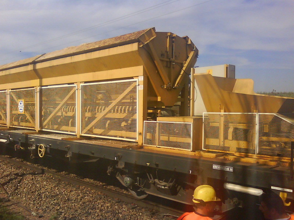

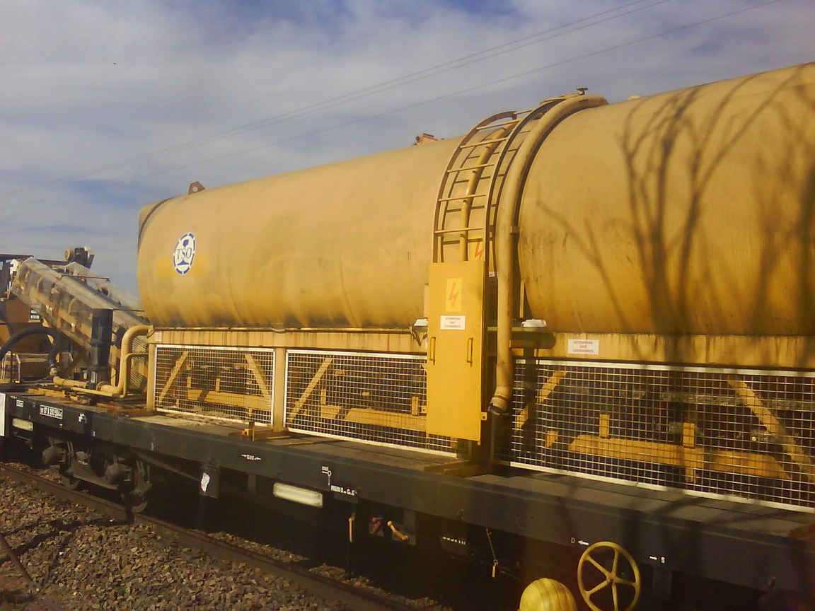

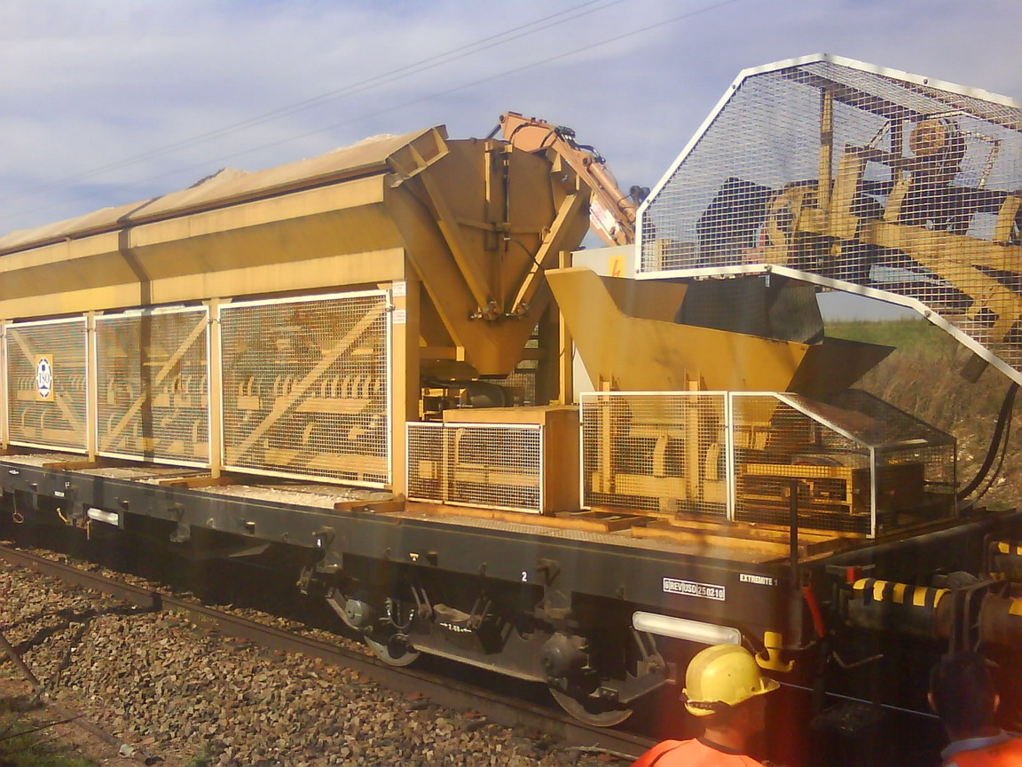

Pour suivre quelques photos du train béton

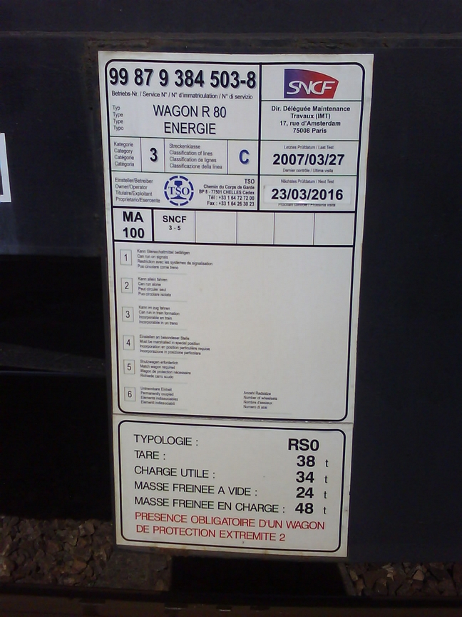

Le train est contitué d'un Wagon malaxeur avec tapis pour la distribution au pied des poteaux , de deux wagons ciments , un wagon énergie et enfin trois wagons agrégats(melange de sable et de gravillons) . Ce train est réaprovisioné tous les soir en gare d'Avord .

il y a aussi un wagon citerne d'eau

Ces wagons ont ils tous des agréments de travail ou est ce un agrément pour l'ensemble de la rame :?: :?: :?:
Re: Electrification Bourges - Saincaize
MessagePosté: 03 Avr 2011 12:32
par Grand-frere
Chacun leur agrément ferait les photos bientot
