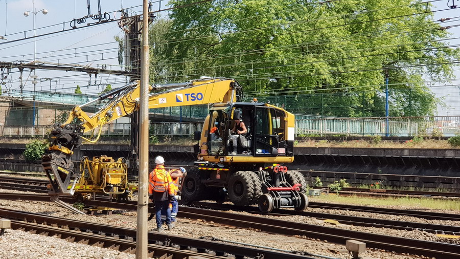

Voici un nouveau sujet pour les travaux sur le RER C en gare de Choisy-le-Roi en mai 2018 pour une opération coup
de poing planifiée du samedi 19 mai à 10 heures au lundi 21 à 15 h avec le renouvellement du ballast et des traverses
avec le train de Substitution DRL-C de TSO/Scheuchzer 99 85 94 14 001-9
voir le sujet de l'engin sur viewtopic.php?f=261&t=3826&start=15
Voici un article sur le site de Construction Cayola du 17 septembre 2018
https://www.constructioncayola.com/rail ... hoisyleroi
Train DRL-C : du sur-mesure à Choisy-le-Roi !

1. Dépose des traverses
La dégarnisseuse DRL-C impose un ordonnancement particulier des tâches avec un premier poste de travail pour la dépose des anciennes traverses en amont(1). Après le tirefonnage des attaches, le retrait des semelles et l’enlèvement des traverses avec une pelle rail route, les rails sont remis en place par une substitueuse et reliés entre eux par des entretoises métalliques tous les 3 mètres. Un opérateur vient ensuite mesurer devers et entrerail à l’aide d’une règle de contrôle.
