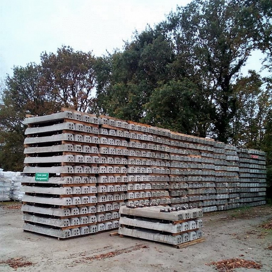

Le lundi 6 novembre va débuter la plus grosse opération jamais entreprise sur le chemin de fer de la baie de Somme. La régénération des 6,5 km de la voie entre Noyelles et Le Crotoy, dont 1600 mètres sur traverses béton. Fin des travaux prévue le 31 mars pour que le train puisse à nouveau circuler aux vacances de Pâques.
Quelques chiffres donnent l'ampleur du chantier : 10 625 traverses à remplacer, 51 000 tirefonds, 13 290 semelles, 3000 boulons, 13 km de rails à déposer, trier et à reposer avec remplacement des rails usés, 6500 tonnes de ballast. Cette opération est entièrement financée par le Conseil Départemental de la Somme, propriétaire de l'infrastructure du réseau des Bains de Mer depuis sa création en 1887. Pour nos voyageurs, c'est une garantie de confort et de sécurité pour les 40 années qui viennent et pour le matériel roulant, une usure moins prématurée des organes de roulement et des suspensions.
photo du CFBS

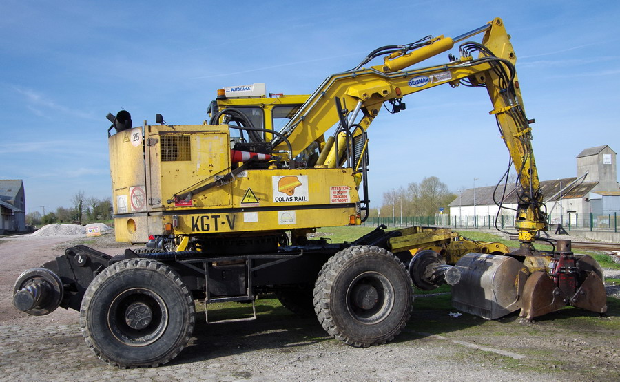

- Pelle Rail route Geismar KGT-V n° 4629 - Colas Rail viewtopic.php?f=295&t=4888

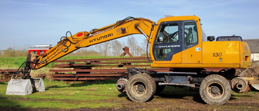

- Pelle Rail route Hyundai Robex 130 W-3 n°E A0310171 - CLMTP viewtopic.php?f=303&t=11177

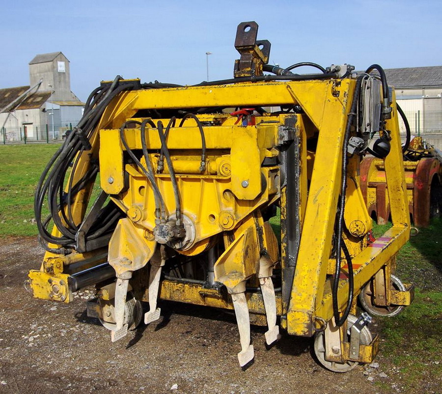

- Caleuse Geismar MB8 AC n°182 - Colas Rail viewtopic.php?f=95&t=11184

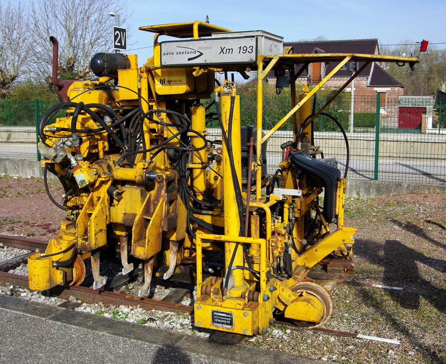

- Bourreuse-dresseuse hydraulique ROBEL -MINIMA 2 - AC8 - aare seeland mobil n° Xm 193 Müller viewtopic.php?f=95&t=11192
Pelle Rail route Geismar KGT-V n° 4629 - Colas Rail gare de Noyelles le 06-04-2018
Pelle Rail route Hyundai Robex 130 W-3 n°E A0310171 - CLMTP gare de Noyelles le 06-04-2018
Caleuse Geismar MB8 AC n°182 - Colas Rail gare de Noyelles le 06-04-2018
Bourreuse-dresseuse hydraulique ROBEL -MINIMA 2 - AC8 gare de Noyelles le 06-04-2018

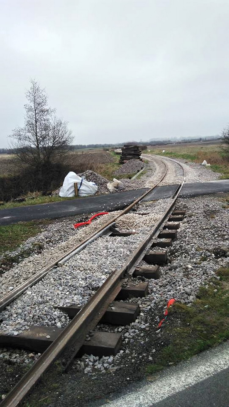

la voie en cour de travaux
