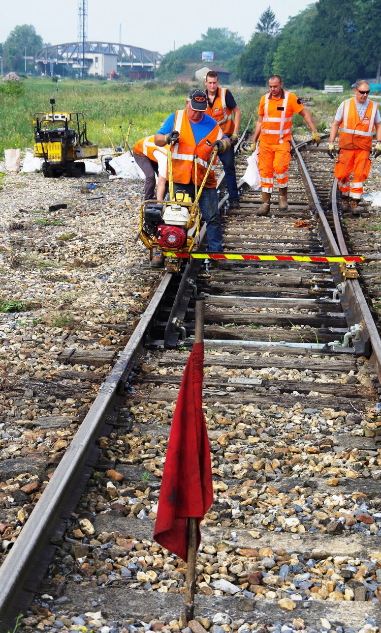

début des travaux avec le tirefonnage avec une Tirefonneuse Geismar Stumec

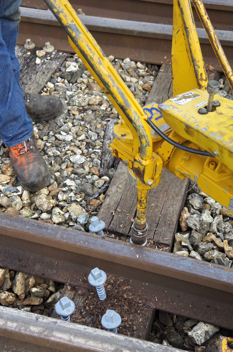

Une Tirefonneuse Geismar Stumec TC moteur n°2981074 immatriculation 22.09662 sortie le 03-2012
RESEAU Outilog TIRF 312 - Agrément de travail DPI 11010
TC Tirefonneuse compacte
• transmission mécanique
• contrôle précis du couple
• ergonomique : commandes moteur, inverseur et changement de vitesse intégrés aux poignées, contrôle du couple par 2 cadrans avec lecture sélective
• embrayage à commande progressive
• boîte à 2 vitesses
• couple réglable de 10 à 60 daN.m et jusqu’à 100 daN.m en desserrage
• (options) dispositif d'éclairage pour chantier de nuit, appareil boulonneur
• Chariot adhérent ou transbordeur à 4 galets, (option) chariot breveté autofreiné
2017-08-30 Laon (2).jpg (285.59 Kio) Vu 3305 fois
