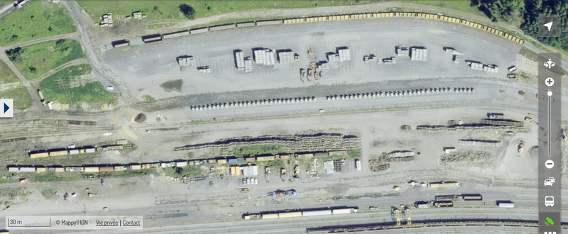

Voici un nouveau sujet avec des photos de notre reporter Picard sur le terrain Gtr Lefèvre
sur des travaux de consolidation de 11 appareils de voie à la base RESEAU (ex Infra) de la gare de Laon (02)
en vue de permettre à la GOP de stationner sans dérailler à partir de janvier 2018 pour la deuxième partie du RVB
de la ligne Tergnier Amiens.
Cette première phase est réalisée par l'ULOG d'Amiens avec une équipe de neuf personnes, elle durera environ un mois
et des travaux connexes à partir d'octobre 2017

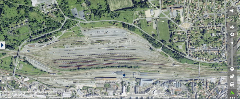

voila des photos aériennes de l'ensemble du site ferroviaire de Laon et de la base de travaux RESEAU
Laon (1).JPG (137.89 Kio) Vu 3312 fois
Laon (2).JPG (96.14 Kio) Vu 3312 fois

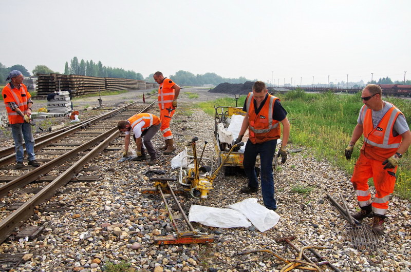

L'équipe RESEAU de choc de l'ULOG d'Amiens pour les travaux sur les appareils de voie et ont les salut :coucou:
l'équipe RESEAU de l'ULOG d'Amiens
2017-08-30 Laon (0).jpg (210.08 Kio) Vu 3312 fois

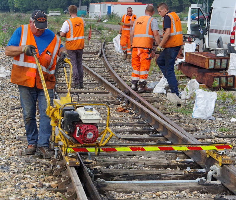

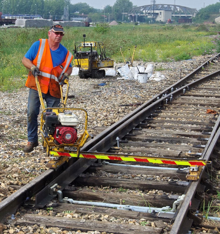

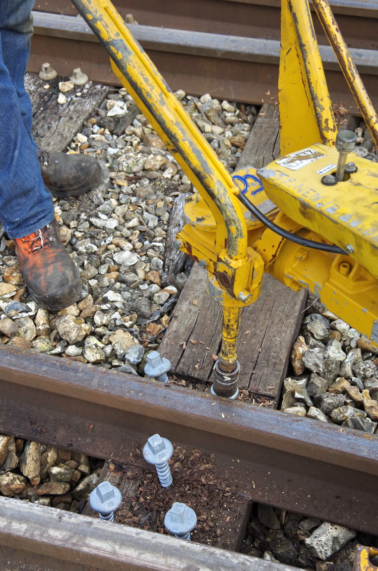

début des travaux avec le tirefonnage avec une Tirefonneuse Geismar Stumec
Re: Travaux sur la base RESEAU de Laon (02) fin 2017
Messagepar Bruno37 » 31 Aoû 2017 17:20

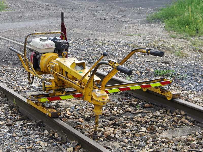

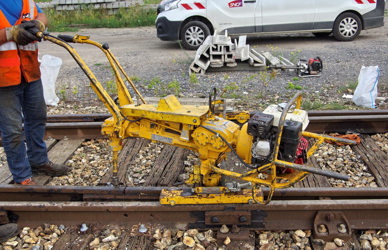

Une Tirefonneuse Geismar Stumec TC moteur n°2981074 immatriculation 22.09662 sortie le 03-2012
RESEAU Outilog TIRF 312 - Agrément de travail DPI 11010
TC Tirefonneuse compacte
• transmission mécanique
• contrôle précis du couple
• ergonomique : commandes moteur, inverseur et changement de vitesse intégrés aux poignées, contrôle du couple par 2 cadrans avec lecture sélective
• embrayage à commande progressive
• boîte à 2 vitesses
• couple réglable de 10 à 60 daN.m et jusqu’à 100 daN.m en desserrage
• (options) dispositif d'éclairage pour chantier de nuit, appareil boulonneur
• Chariot adhérent ou transbordeur à 4 galets, (option) chariot breveté autofreiné
2017-08-30 Laon (2).jpg (285.59 Kio) Vu 3308 fois
2017-08-30 Laon (3).jpg (256.01 Kio) Vu 3308 fois
2017-08-30 Laon (4).jpg (163.73 Kio) Vu 3308 fois
2017-08-30 Laon (5).jpg (201.02 Kio) Vu 3308 fois

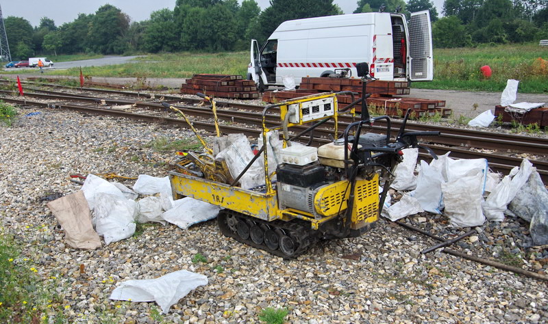

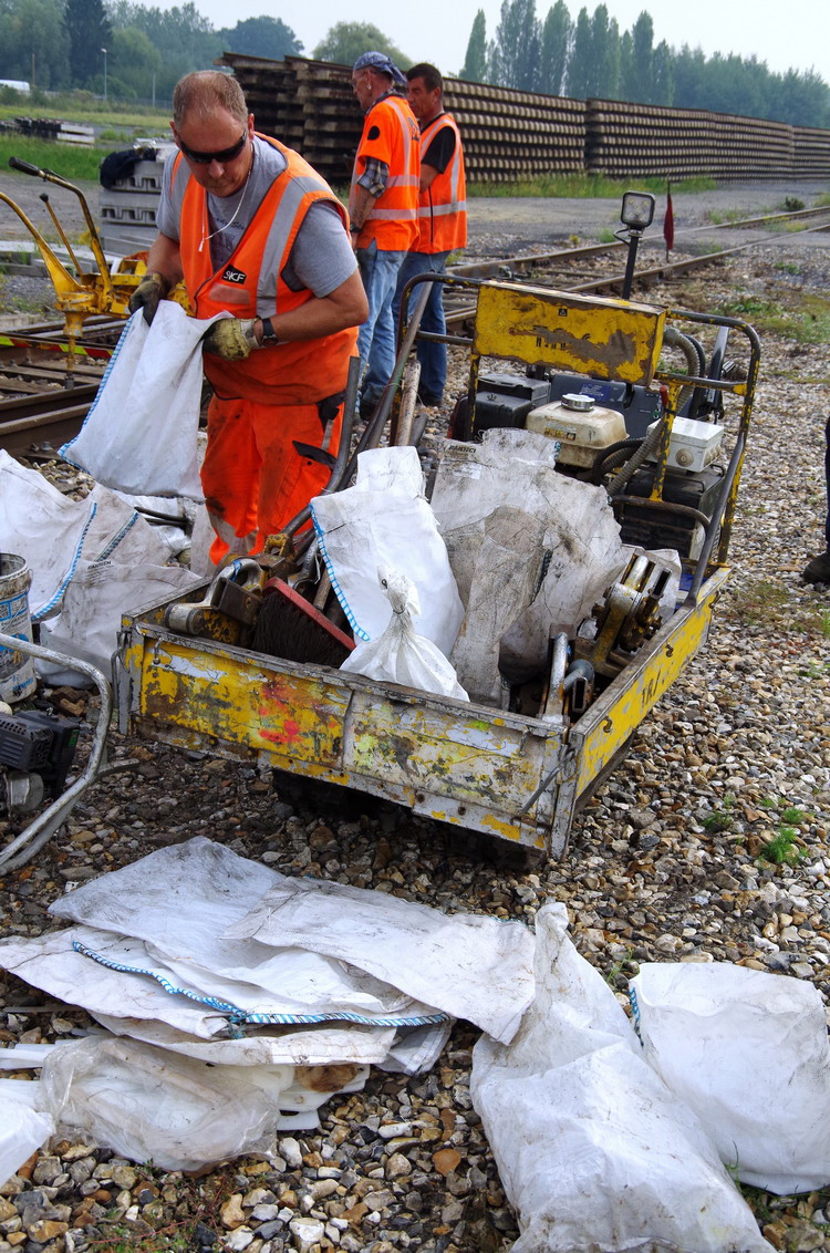

Brouette à chenille Type E1SOLI n° SNE 15M 6812 de Linzeiectric (Italie) :?:
Brouette à chenille
2017-08-30 Laon (7).jpg (191.83 Kio) Vu 3306 fois
Brouette à chenille

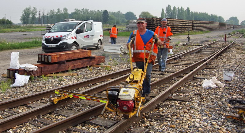

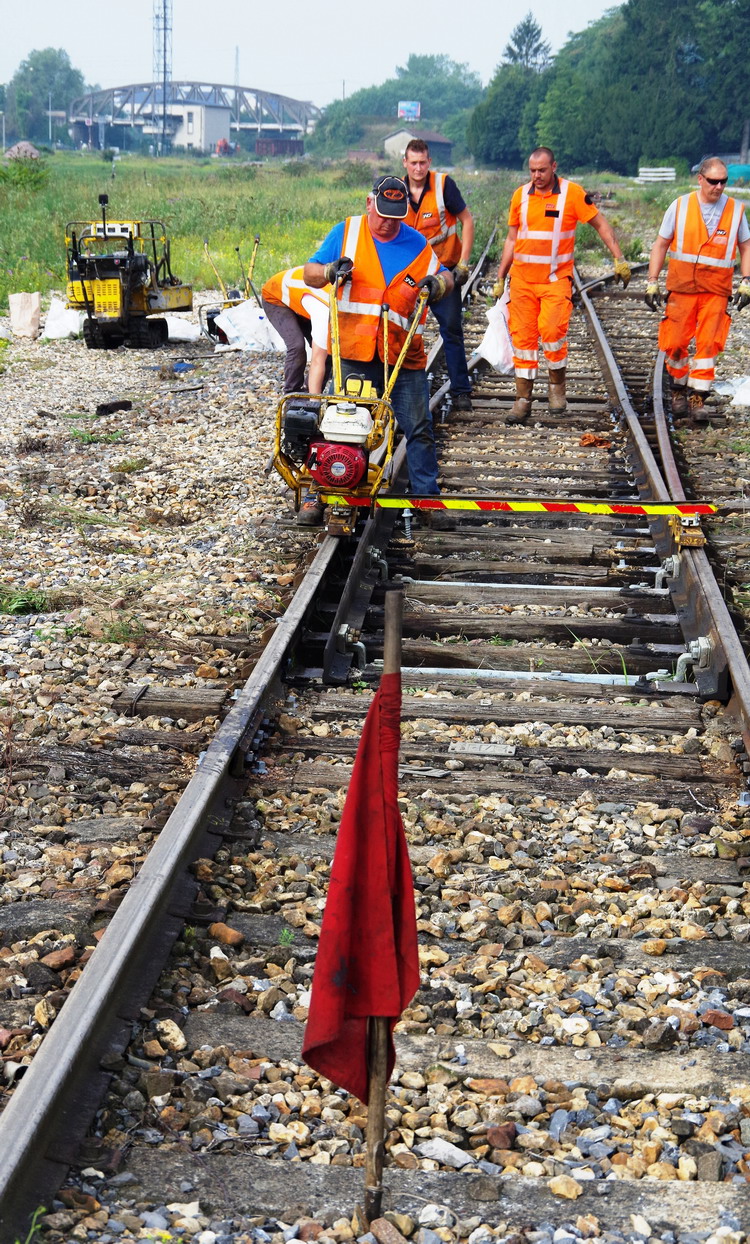

travaux sur un appareil de voie par l'équipe RESEAU
2017-08-30 Laon (9).jpg (182.12 Kio) Vu 3305 fois

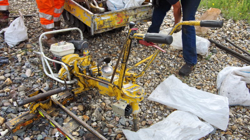

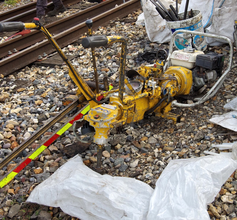

Une autre tirefonneuse Geismar Stumec TPAS 160 n°21-57126 moteur n°2710195 sortie le 12-2010
RESEAU Outilog TIRF 297 Agrément de travail DPI 10055
TPAS Tirefonneuse de précision avec assistance hydraulique
• contrôle précis du couple et fiabilité de l'assistance hydraulique
• double embrayage conique à bain d'huile
• boîte 1 ou 2 vitesses avec inverseur
• affichage possible du couple par cadran gradué
• chariot adhérent ou transbordeur à 4 galets, (option) chariot breveté autofreiné

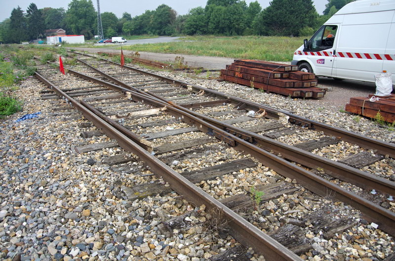

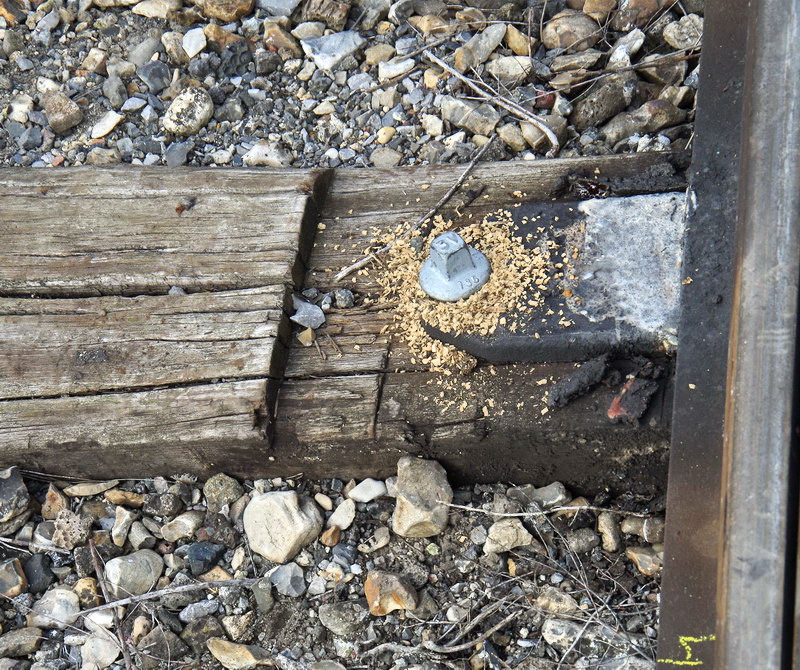

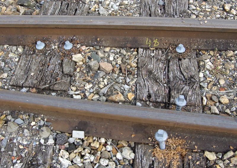

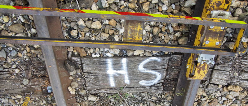

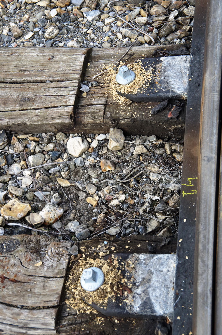

vue sur le travail à faire sur les appareils de voie avec les traverses à changer
2017-08-30 Laon (13).jpg (266.46 Kio) Vu 3305 fois
2017-08-30 Laon (14).jpg (227.79 Kio) Vu 3305 fois
2017-08-30 Laon (15).jpg (214.83 Kio) Vu 3305 fois
2017-08-30 Laon (17).jpg (137.34 Kio) Vu 3305 fois

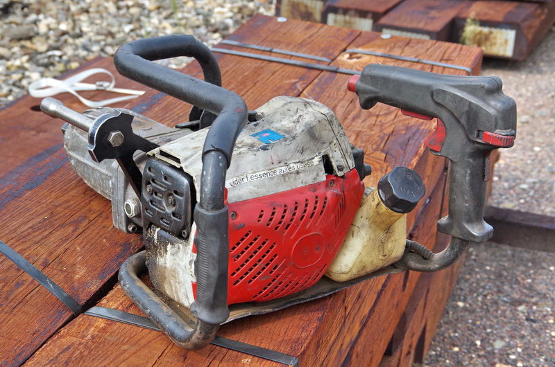

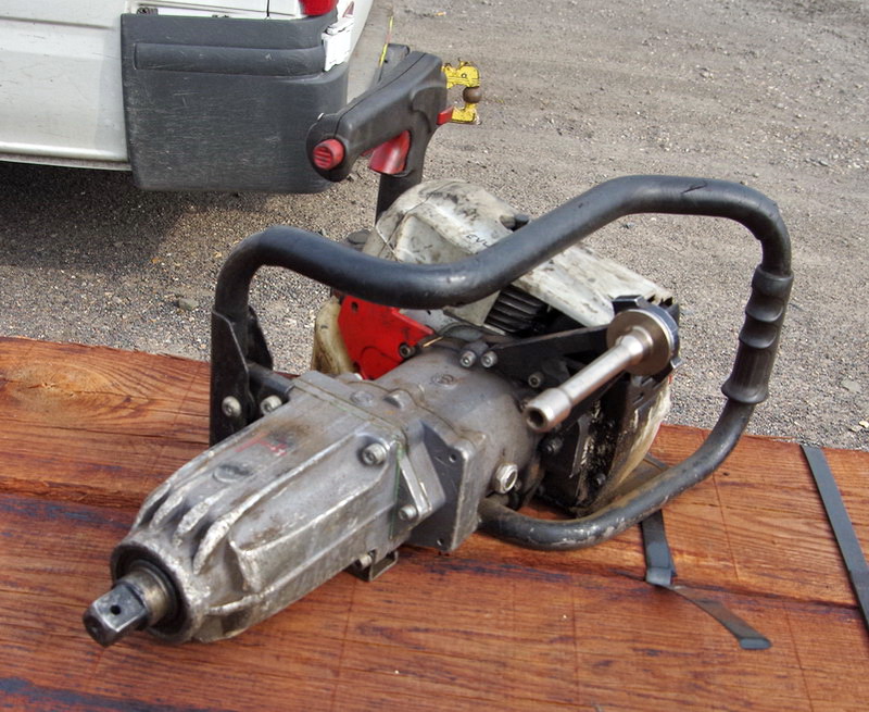

Une Boulonneuse tirefonneuse portative motorisé de marque CEMBRE http://www.cembre.fr/group
Type Impact Wrench NR-11 P pour RESEAU Outilog d'Amiens
La Boulonneuse NR11-P offre l’avantage de pouvoir être utilisée en version portative ou sur chariot CS-SD comme
les perceuses de la traverses SD-9P et SD-10E
Principales Applications
Assemblage des structures métalliques telles que ponts, charpentes, plateforme offshore, voies ferrées, pipelines et tous équipements d’applications industrielles
Les amortisseur réduident considérablement les vibrations ressenties par l’opérateur.
Le bras de maintien permet de limiter la courbure du dos en position de travail horizontale, et le risque de torsion du poignet.
La position basse de l’axe de la machine facilite le travail à
l’horizontal, même au droit d’une traverse
Caractéristiques techniques
Hauteur 274 mm
Profondeur 431 mm
Longueur 640 mm
Poids 21 kg
Force développée 2500 Nm
Tension du moteur 230 V
Fréquence du moteur 50 Hz
Puissance du moteur
Boulonneuse CEMBRE Type NR11-P
2017-08-30 Laon (18).jpg (171.09 Kio) Vu 3304 fois
2017-08-30 Laon (19).jpg (150.72 Kio) Vu 3304 fois

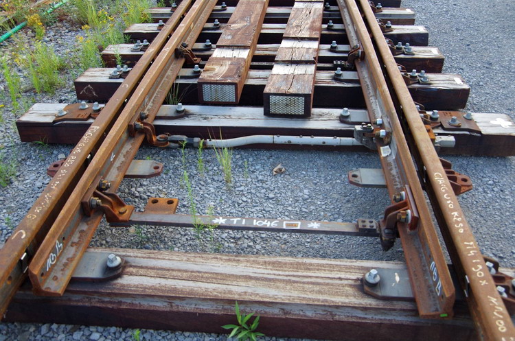

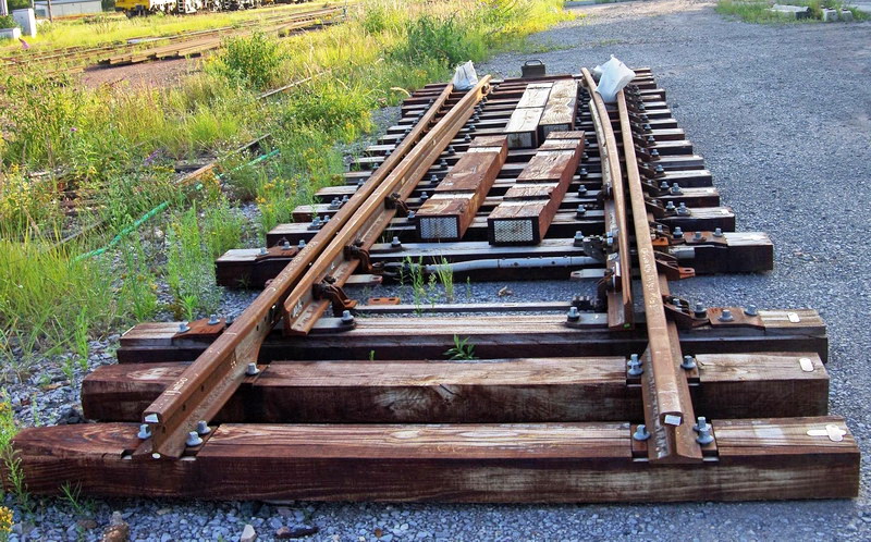

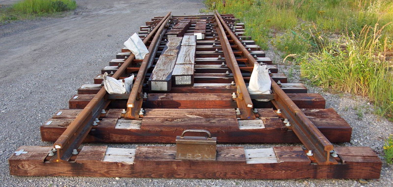

Messagepar Bruno37 » 30 Sep 2017 15:58
Préparation d'in aiguillage sur la base de travaux de Laon le 17 juillet 2017
photos de Gtr Lefèvre
2017-07-17 gare de Laon (1).jpg (204.17 Kio) Vu 3204 fois
2017-07-17 gare de Laon (2).jpg (168.76 Kio) Vu 3204 fois
2017-07-17 gare de Laon (3).jpg (116.22 Kio) Vu 3204 fois
2017-07-17 gare de Laon (4).jpg (97.04 Kio) Vu 3204 fois
Messagepar Bruno37 » 30 Sep 2017 15:59
2017-07-17 gare de Laon (5).jpg (146.97 Kio) Vu 3203 fois
2017-07-17 gare de Laon (56.jpg (206.66 Kio) Vu 3203 fois
