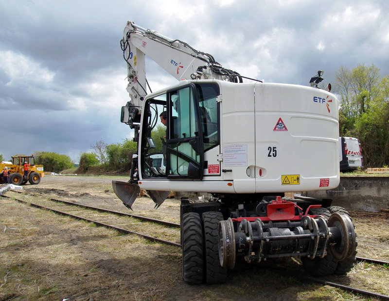

- Pelle Rail route UNAC Type 22 TRR UP2 - W133 n°EY200128 U ETF parc n°300 4661

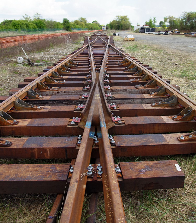

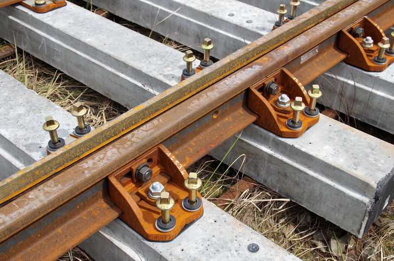

- fixation par des tirefonds ou boulons avec des rondelles, des traverses en béton sur le rail avec système crapaud

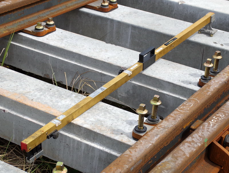

GARNET Règle digitale Geimar de précision pour la mesure de la géométrie de la voie et des appareils de voie
http://www.geismar.com/fr/mesure-electronique/243-garnet.html
• Mesure :
- De l’écartement
- Du dévers avec mode haute précision
- Du gauche
- Du jeu rail/contre-rail
- De la largeur des ornières et ouverture des aiguilles
- Du jeu contre-rail/contre-rail
• Mesure intelligente en fonction des palpeurs utilisés
et affichage correspondant
• Règle isolée électriquement (structure tubes GRP)
• Fonctionne par tout climat
• Légère, maniable et facile à transporter
• Affichage LCD haute visibilité
• Rétro-éclairage pour opération de nuit ou en tunnel
• Batterie rechargeable (200 heures d’autonomie)
Extinction automatique – chargeur fourni
• Mesure en mm ou en pouces au choix
• Menu digital en 13 langues au choix
• Ecartement de voie 1 435 mm (autres sur demande)
- GARNET Règle digitale Geimar de précision pour la mesure de la géométrie de la voie et des appareils de voie

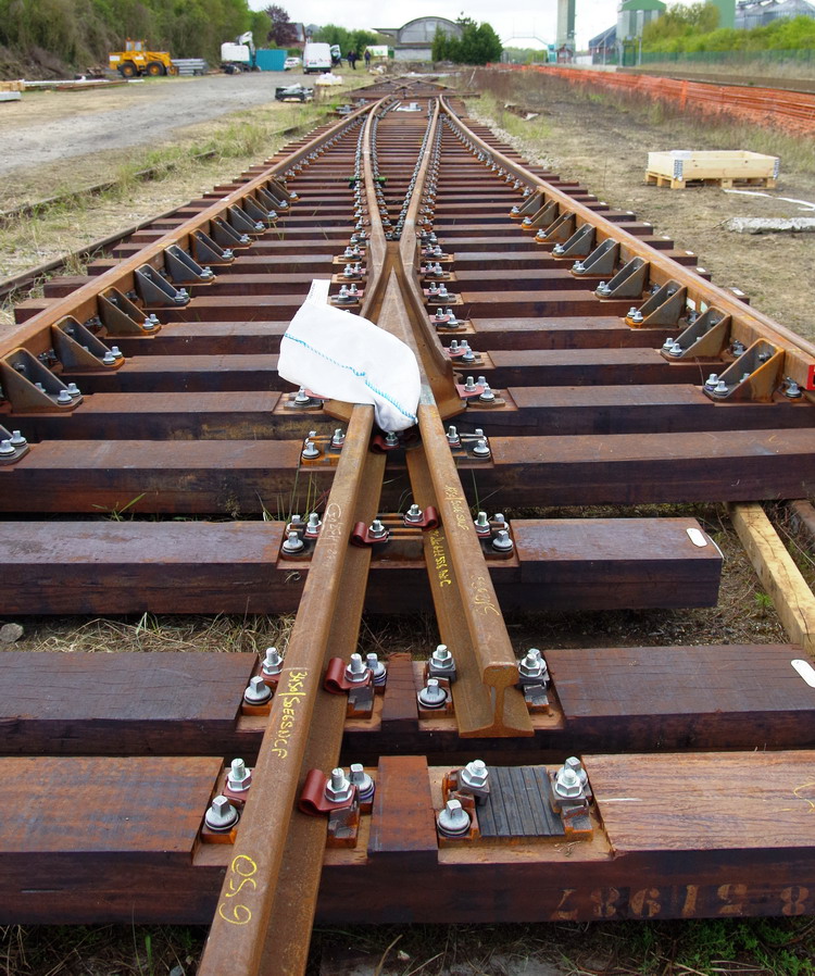

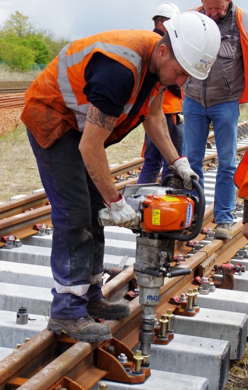

Boulonnage sur les aiguillages par une Boulonneuse portative MIW 3 de Geismar
http://www.geismar.com/fr/serrage-desse ... miw-3.html• La plus puissante du marché pour les interventions ponctuelles sur les attaches verticales ou horizontales
• Moteur à essence 2 temps Stihl avec carburateur à diaphragme, allumage électronique et embrayage centrifuge
• Couple jusqu'à 2600 N.m
• Inversion du sens de rotation par une commande ergonomique
• Réglage du couple disponible en option
• Excellente lubrification par bain d'huile avec capteur magnétique de particules, d'où réduction de bruit et d'échauffement
• Entraînement par carré standard de 1 pouce
• Confort d'utilisation exceptionnel et manutention aisée grâce aux 3 poignées
• Possibilité d'utiliser la boulonneuse sur un chariot support pliable à 3 galets facilitant le travail de l'opérateur pour les opérations de tirefonnage ou de boulonnage en voie
- Boulonneuse portative MIW 3 de Geismar
