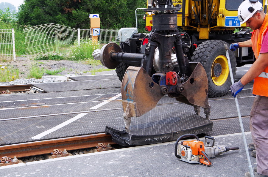

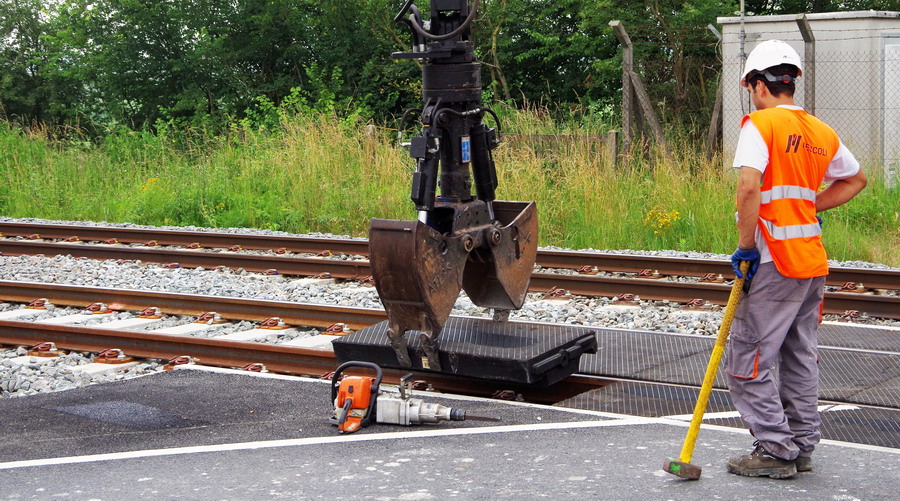

Voici la suite du reportage de Gtr Lefèvre le lundi 11 juin 2018 au PN n°36 d'Eppeville (80) pour le remplacement
d'un rail neuf présentant un défaut par un autre rail neuf d'une longueur de 36 mètres avec utilisation d'une Pelle Rail route
la Geismar KGT-V n°4781 de Meccoli E pour la remise en place des plaques STRAIL avec un godet munis de trois crochets
remise en place des plaques STRAIL avec un godet avec 3 crochets au PN n°36 d'Eppeville le 11-06-2018

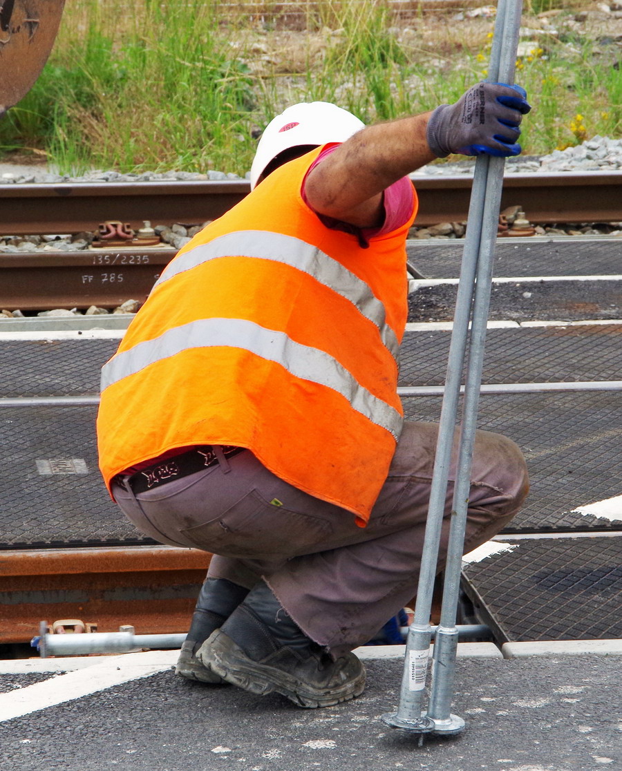

système de tirants breveté et continu tient tous les types de dalles entre eux au PN n°36 d'Eppeville le 11-06-2018

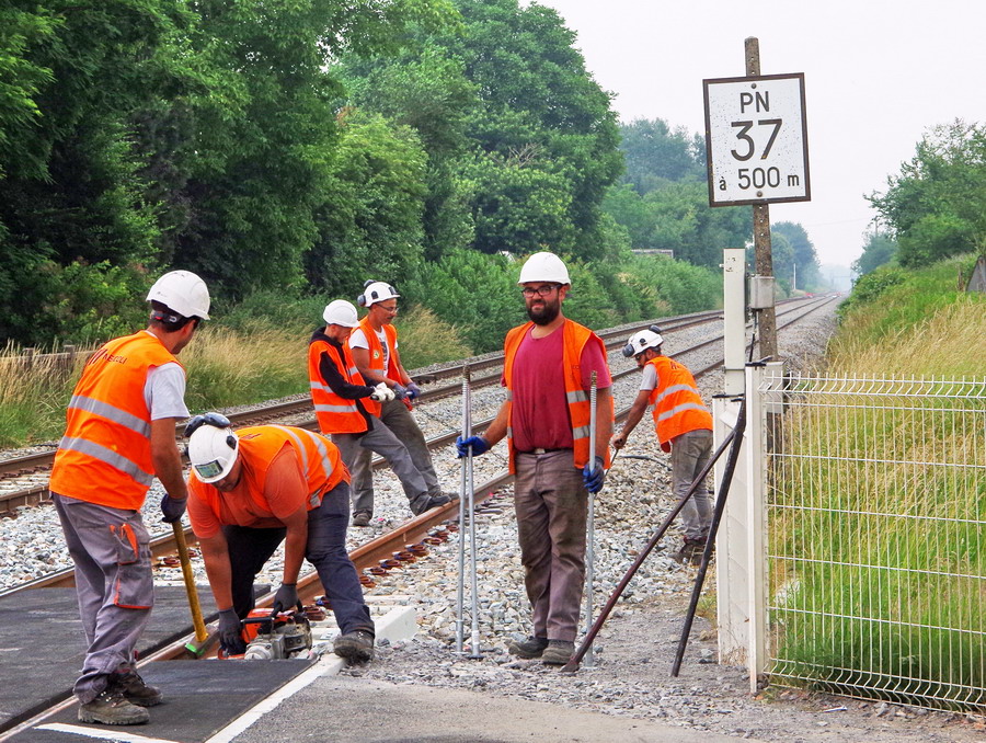

Messagepar Bruno37 » 20 Juin 2018 15:27
mise en place tirants breveté pour les dalles STRAIL au PN n°36 d'Eppeville le 11-06-2018

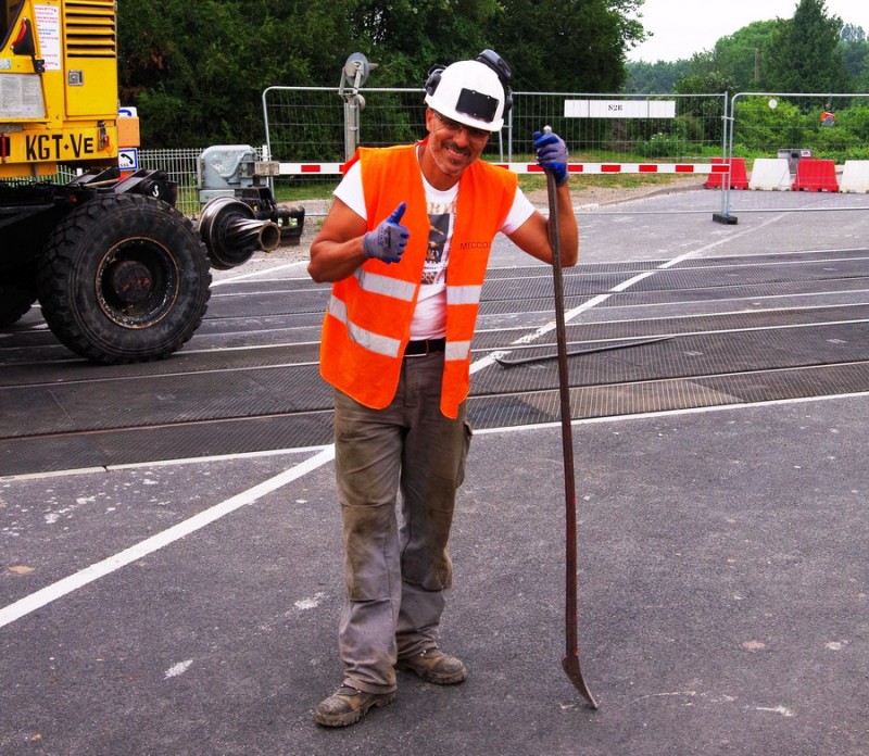

un salut de l'équipe Meccoli pour le Forum STTX au PN n°36 d'Eppeville le 11-06-2018

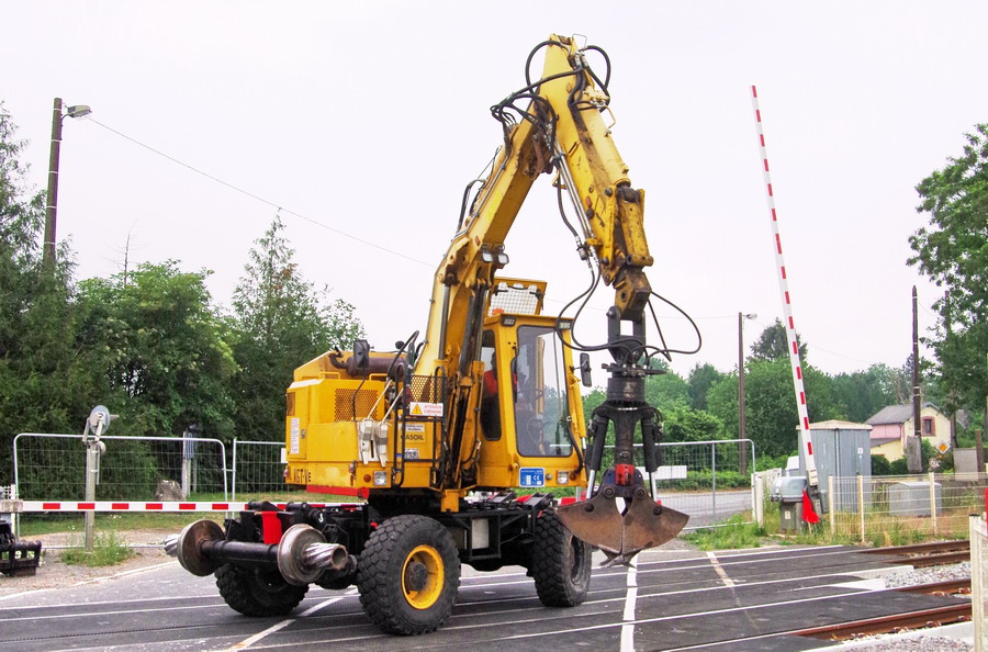

fin du travail pour la Geismar KGT-V n°4781 de Meccoli E au PN n°36 d'Eppeville le 11-06-2018
Messagepar Bruno37 » 20 Juin 2018 15:34
Messagepar Bruno37 » 20 Juin 2018 15:41

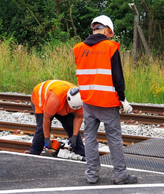

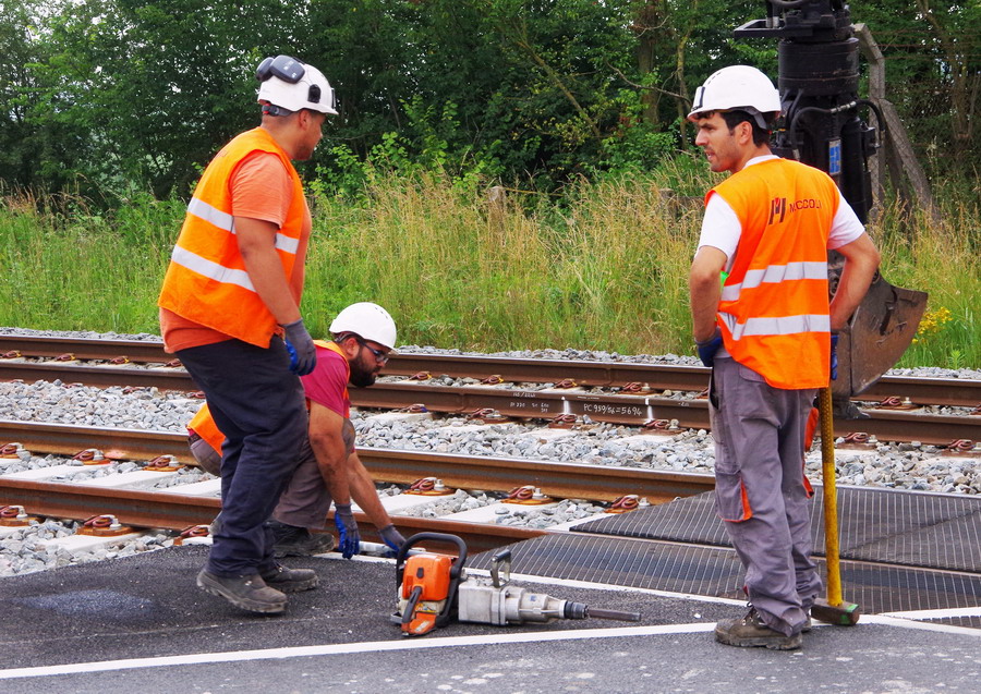

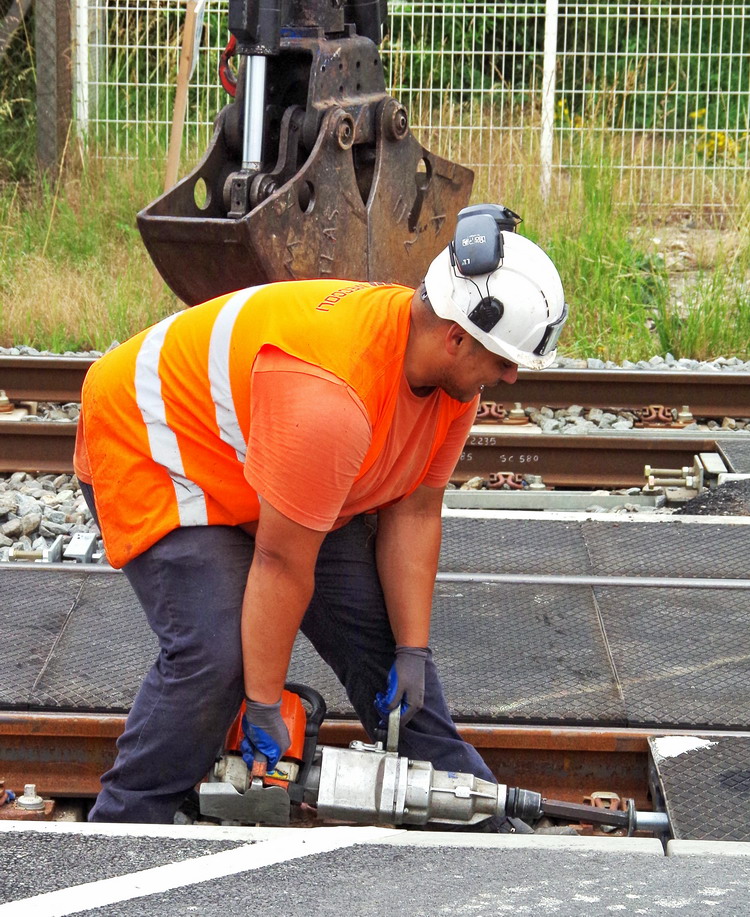

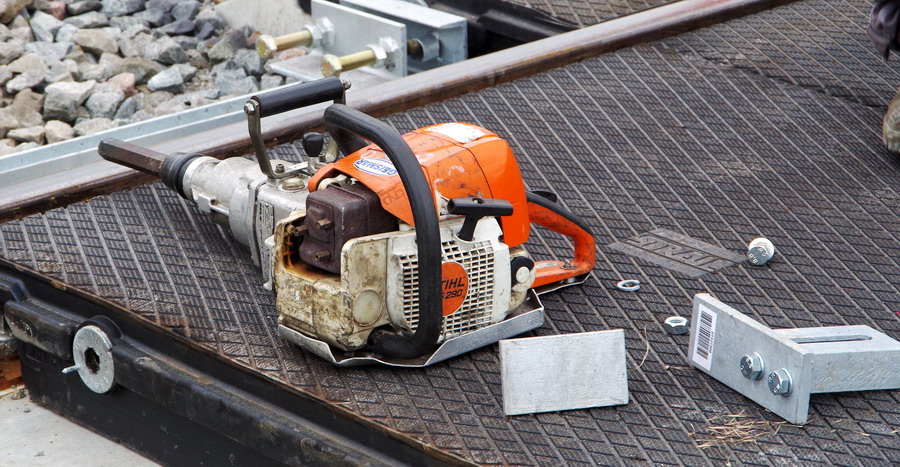

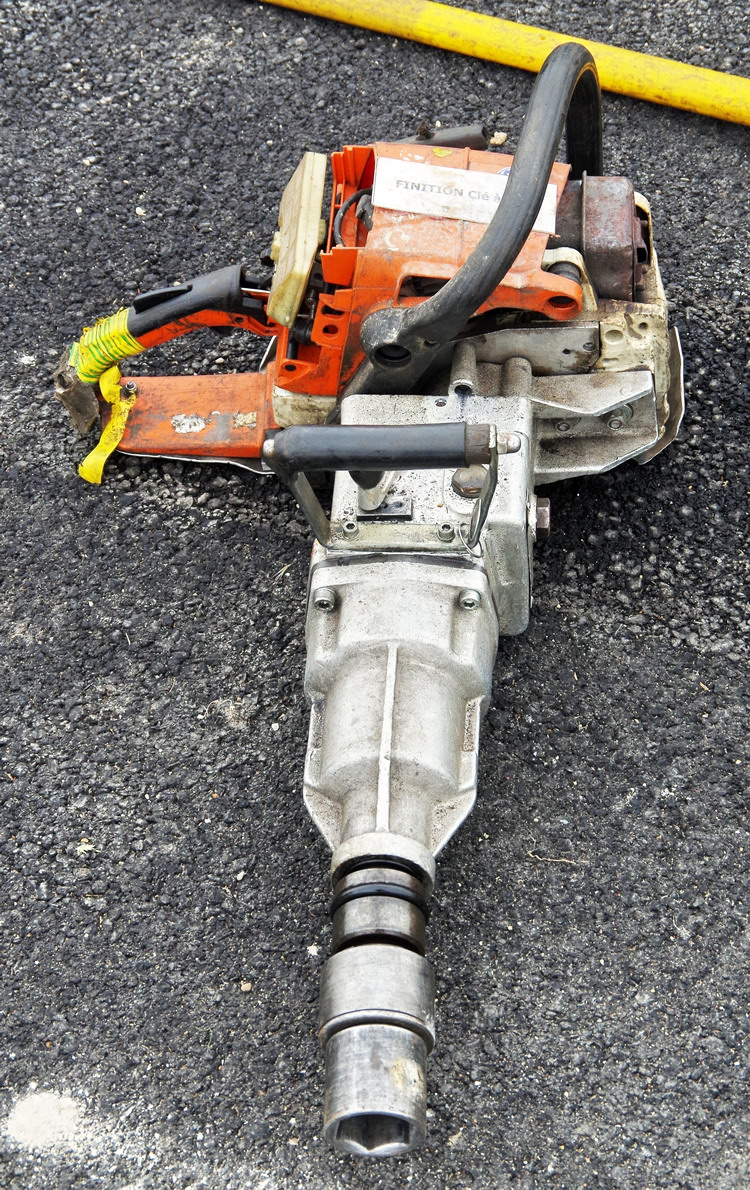

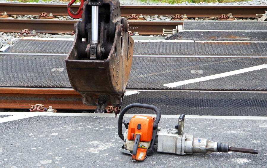

Boulonneuse portative Geismar MW 3 http://www.geismar.com/fr/serrage-desse ... miw-3.html
• La plus puissante du marché pour les interventions ponctuelles sur les attaches verticales ou horizontales
• Moteur à essence 2 temps Stihl avec carburateur à diaphragme, allumage électronique et embrayage centrifuge
• Couple jusqu'à 2600 N.m
• Inversion du sens de rotation par une commande ergonomique
• Réglage du couple disponible en option
• Excellente lubrification par bain d'huile avec capteur magnétique de particules, d'où réduction de bruit et d'échauffement
• Entraînement par carré standard de 1 pouce
• Confort d'utilisation exceptionnel et manutention aisée grâce aux 3 poignées
• Possibilité d'utiliser la boulonneuse sur un chariot support pliable à 3 galets facilitant le travail de l'opérateur pour les opérations de tirefonnage ou de boulonnage en voie
Boulonneuse portative Geismar MW 3 pour les mise en place des tirants pour les dalles STRAIL au PN n°36 d'Eppeville le 11-06-2018

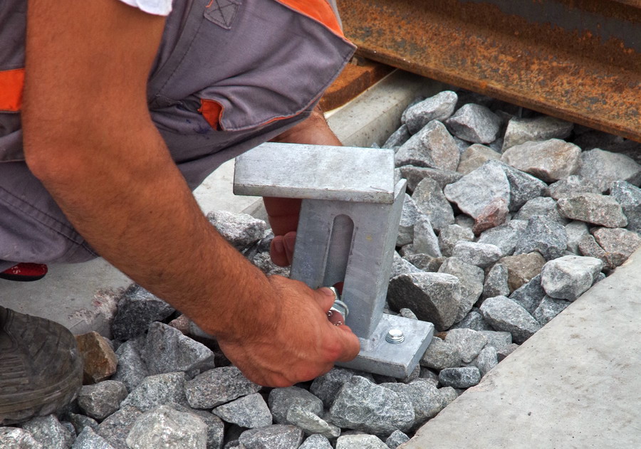

fixation pour la plaque STRARAIL de finition au PN n°36 d'Eppeville le 11-06-2018

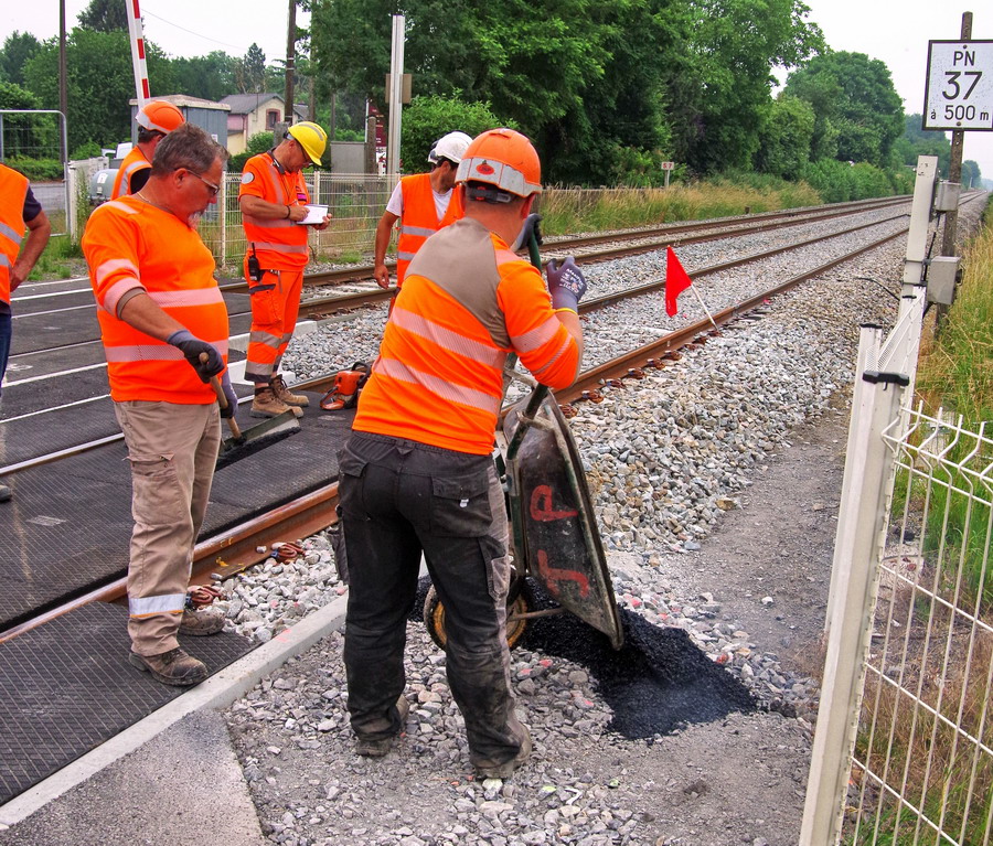

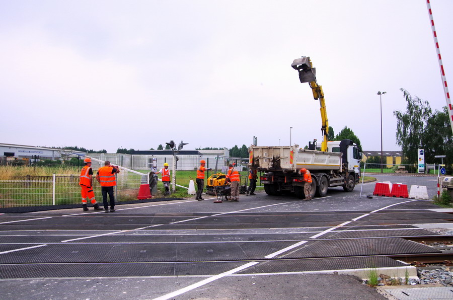

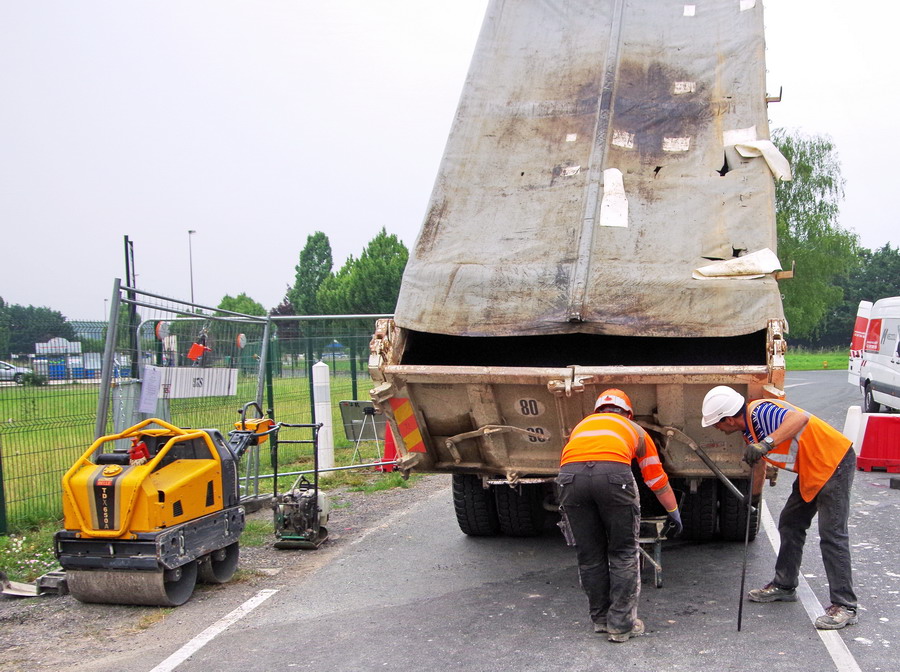

et pour finir arrivée du camion de la société Scherpereel pour le goudronnage de l'accès au PN n°36 d'Eppeville
camion de la société Scherpereel pour le goudronnage de l'accès au PN n°36 d'Eppeville le 11-06-2018

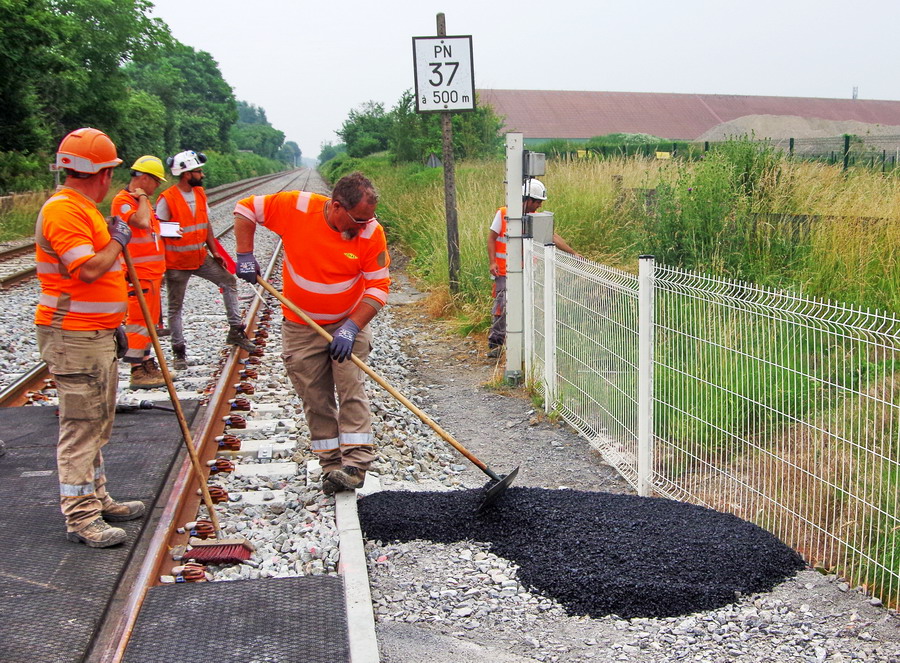

Messagepar Bruno37 » 20 Juin 2018 15:51
fin de goudronnage et petit rouleau compresseur pour la finition au PN n°36 d'Eppeville le 11-06-2018

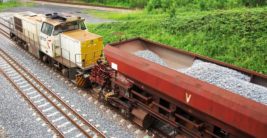

Bon passons aux choses sérieuses maintenant avec une nouvelle journée le mardi 12 juin 2018

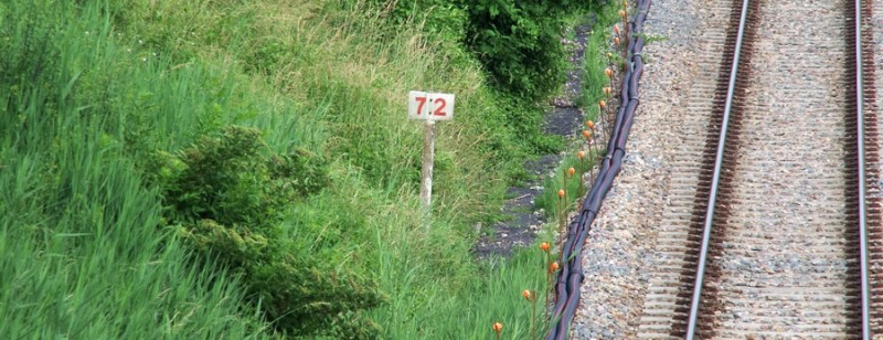

on se trouve aux ponts de Bray à Jussy (02) PK 72 pour le retour des trains du RVB en direction de la base de travaux de Laon
le PK 72 de la ligne Amiens Laon aux ponts de Bray à Jussy le 12-06-2018
retour du train n°F1F2 de finition et de fin de chantier avec la BR 214 - 99 87 9 182 706-1 d'ETF aux ponts de Bray à Jussy le 12-06-2018
queue du train n°F1F2 de finition et de fin de chantier avec la G 1206 BB 5702080 - 92 87 0 002 080-5 F-ETF aux ponts de Bray à Jussy le 12-06-2018
retour du train n°T1T2 rame de tombereaux avec la Euro 4022 de VFLI aux ponts de Bray à Jussy le 12-06-2018

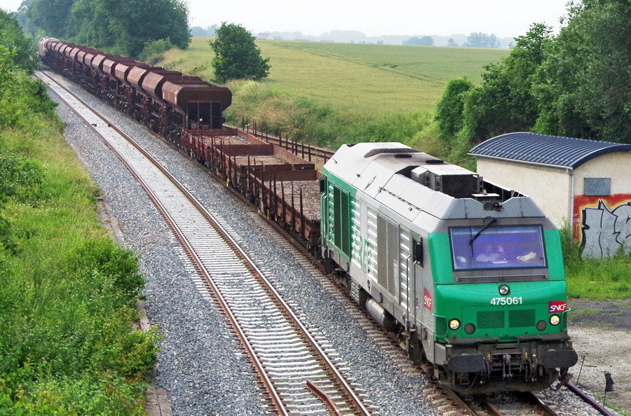

retour du train n°K3K4 avec une rame de Trémies D12 avec la BB 75061 en location aux ponts de Bray à Jussy le 12-06-2018

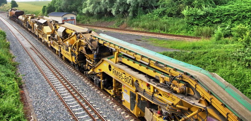

retour du train DK2 de la rame de la Dégarnisseuse RM 95-800 n°4938 - 99 87 9 314 506-6 Meccoli avec la G 1206 BB 5001814 - 92 87 0 061 731-1 F-VFLI - BB61731 aux ponts de Bray à Jussy le 12-06-2018
retour du train DK2 de la rame de la Dégarnisseuse RM 95-800 n°4938 - 99 87 9 314 506-6 Meccoli aux ponts de Bray à Jussy le 12-06-2018
Messagepar Bruno37 » 21 Juin 2018 12:41
retour du train DK2 de la rame de la Dégarnisseuse RM 95-800 n°4938 - 99 87 9 314 506-6 Meccoli avec en queue la G 1206 BB 5701977 - 92 87 0 061 768-3 F-Meccoli aux ponts de Bray à Jussy le 12-06-2018

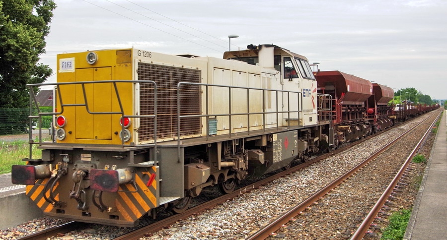

queue du train n°F1F2 de finition et de fin de chantier avec la G 1206 BB 5702080 - 92 87 0 002 080-5 F-ETF gare de Mennessis le 14-06-2018
