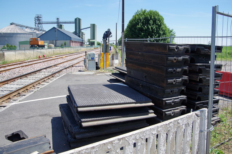

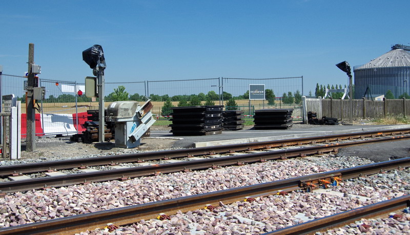

suite du reportage de Gtr Lefèvre le 07 juillet 2017
Installation des plaques STRAIL pour le PN55 de la D26
Les systèmes de passages à niveau permettent la traversée des piétons et des véhicules en toute sécurité, là où la chaussée rencontre
le rail.
Par rapport aux autres types de construction de passages à niveau et de recouvrement de la voie, STRAIL présente notamment les avantages suivants: rentabilité grâce à la longévité et à la fiabilité de ses produits qui résistent aux sollicitations et aux conditions climatiques les plus diverses, la rapidité du montage et du démontage des systèmes qui se font sans longue interruption de trafic et sans utiliser de machine lourde, même après une longue période de non-utilisation p. ex. pour l’entretien méthodique de la voie.
Les systèmes STRAIL assurent la sécurité à tous les niveaux du rail et de la chaussée et ce, pour tous les usagers de la route, du conducteur de train aux routiers en passant par les cyclistes et les automobilistes sans oublier bien sûr les piétons et en allant bien au-delà des réglementations en matière de prévention des accidents.
A chaque croisement du rail et de la chaussée une étude et une production spécifique sont réalisées. Pour cela, on utilise des éléments provenant de cinq systèmes de base combinables, conformément aux besoins.
STRAIL, ce système haut de gamme convient aux passages à forte fréquentation et aux véhicules de toute catégorie
les plaques STRAIL pour le PN55 de la D26
2017-07-07 Cépy-Couvron (28).jpg (144.42 Kio) Vu 4651 fois
2017-07-07 Cépy-Couvron (29).jpg (133.49 Kio) Vu 4651 fois
STRAIL est un revêtement durable à haute performance pour les passages à niveau recoupant tout type de chaussée traversée par des camions ou des voitures dans un trafic très dense et très rapide.
Modulaire, ce système répondant aux exigences de chaque type de rail et de traverse se compose de différentes dalles en caoutchouc (int. 600 mm ou 1 200 mm, ext. 1 200 mm) reliées entre elles par le système tenon/mortaise. Fortement résistante à l’usure, la surface est composée de mélanges de caoutchouc de haute technologie faisant l’objet de brevets et de corindon vulcanisé. Celle-ci se distingue par son excellente résistance au glissement. Un profil à losange doté de pointes pyramidales optimise l'écoulement très rapide de l’eau de pluie. La valeur de résistance au glissement correspond à celle de l’asphalte. Ceci permet de respecter les consignes de la directive de l’Office fédéral des ponts et chaussées (Bundesanstalt für Strassenwesen) sur les propriétés antidérapantes des routes et la sécurité par temps humide.
Les bords arrondis protègent les bords des dalles - notamment en cas de grandes sollicitations.
Ce système permet d'assurer un entretien méthodique de la voie simple et économique grâce à des temps de montage et de démontage très courts.
Une bordure béton fournie en option permet de réduire l’application de la charge dans la superstructure.
un lien pour les plaques STAIL de PN http://www.strail.de/index.php?id=1240&L=2
2017-07-07 Cépy-Couvron (30).jpg (170.87 Kio) Vu 4651 fois
et une vidéo pour les plaques STRAIL pour PN

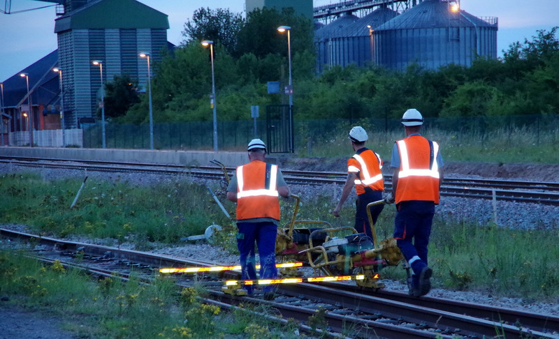

avec l'outillages à main avec une Clipseuses de type 34.01 Robel d'ETF
2017-07-13 Crépy-Couvron (1).jpg (309.12 Kio) Vu 4642 fois
2017-07-13 Crépy-Couvron (2).jpg (283.56 Kio) Vu 4642 fois

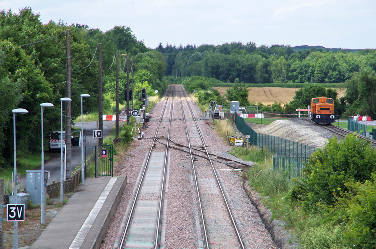

fin des les travaux en direction du POSTE 1 et de Laon
fin des les travaux en direction de Tergnier
vue d'ensemble de la fin des travaux en direction de Tergnier
2017-07-13 Crépy-Couvron (5).jpg (168.98 Kio) Vu 4642 fois
vue d'ensemble de la fin des travaux en gare de Crépy-Couvron

l'outillages à main
- Frappeur de rail Geismar Fassetta Type MR 5121 d'ETF
- Clipseuses de type 34.01 Robel d'ETF
- Tirefonneuses Geismar Stumec TEM
l'outillages à main
2017-07-13 Crépy-Couvron (7).jpg (201.29 Kio) Vu 4642 fois

il reste l'installation des plaques STRAIL pour le PN55 de la D26
PN55 de la D26
2017-07-13 Crépy-Couvron (9).jpg (207.92 Kio) Vu 4641 fois
PN55 de la D26
2017-07-13 Crépy-Couvron (10).jpg (194.04 Kio) Vu 4641 fois

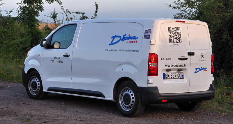

Fourgon Peugeot EXPERT EM-327-QC (92) de la société Décima de l'agence d'Arras
Signalisation ferroviaire http://www.decima.fr/infrastructure/
Installation du matériel de signalisation électrique pour la gare de Crépy-Couvron
2017-07-17 Crépy-Couvron) (4).jpg (107.38 Kio) Vu 4607 fois

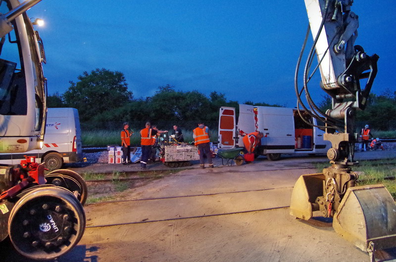

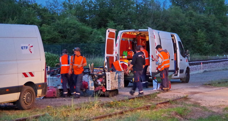

mise en route pour l'équipe d'ETF en gare de Crépy Couvron
2017-07-17 Crépy-Couvron) (5).jpg (141.25 Kio) Vu 4607 fois
et mise en route de la Pelle Rail route UNAC 22 TRR d'ETF
2017-07-17 Crépy-Couvron) (6).jpg (132.2 Kio) Vu 4607 fois
2017-07-17 Crépy-Couvron) (7).jpg (105.18 Kio) Vu 4607 fois

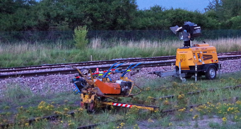

Préparation de la Tour de lumière VT1 de TOWER LIGHT et de la Clipseuses de type 34.01 Robel d'ETF

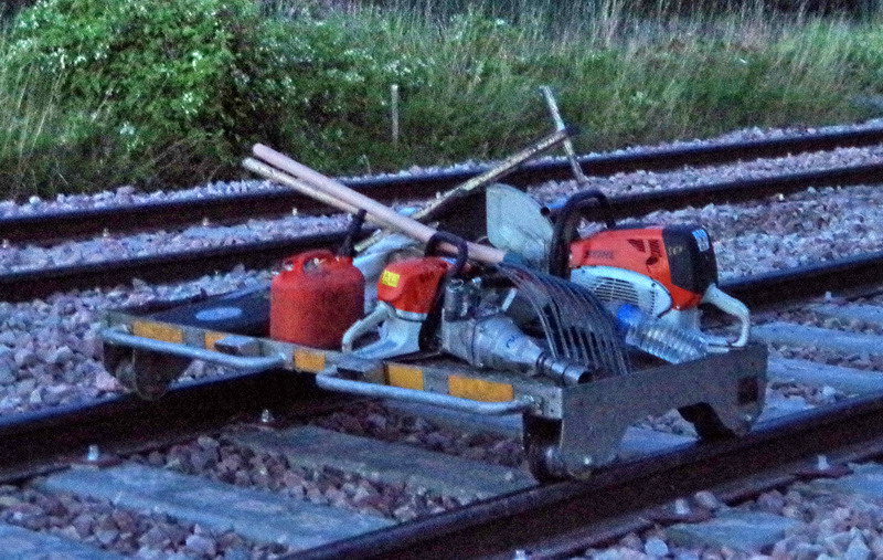

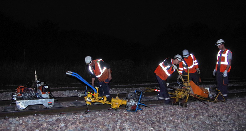

préparation du l'outillages à main
Modifier la taille de la police
2017-07-17 Crépy-Couvron) (9).jpg (149.92 Kio) Vu 4607 fois
2017-07-17 Crépy-Couvron) (10).jpg (158.25 Kio) Vu 4607 fois
2017-07-17 Crépy-Couvron) (11).jpg (176.21 Kio) Vu 4607 fois
Re: Remplacement d'aiguillages en gare de Crépy-Couvron (02)
Messagepar Bruno37 » 17 Aoû 2017 16:25
2017-07-17 Crépy-Couvron) (12).jpg (154.82 Kio) Vu 4607 fois
2017-07-17 Crépy-Couvron) (13).jpg (176.78 Kio) Vu 4607 fois
2017-07-17 Crépy-Couvron) (14).jpg (181.2 Kio) Vu 4607 fois
2017-07-17 Crépy-Couvron) (15).jpg (140.11 Kio) Vu 4607 fois
Messagepar Bruno37 » 17 Aoû 2017 16:27
2017-07-17 Crépy-Couvron) (16).jpg (100.94 Kio) Vu 4607 fois
2017-07-17 Crépy-Couvron) (17).jpg (91.73 Kio) Vu 4607 fois
2017-07-17 Crépy-Couvron) (18).jpg (140.52 Kio) Vu 4607 fois
2017-07-17 Crépy-Couvron) (19).jpg (130.88 Kio) Vu 4607 fois

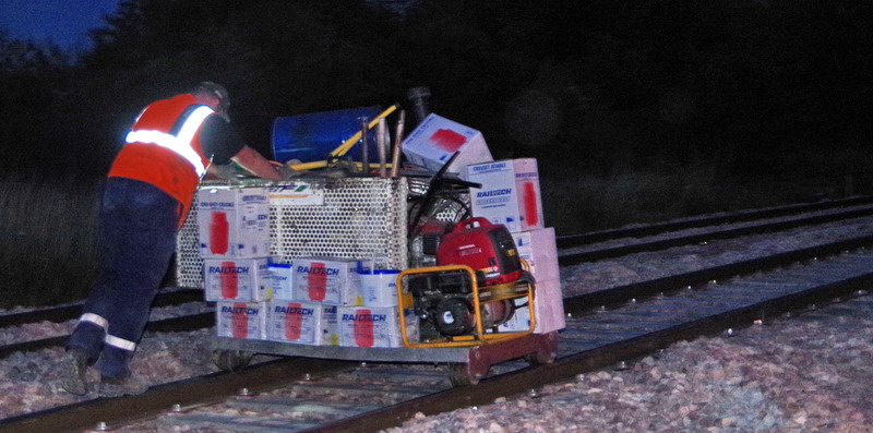

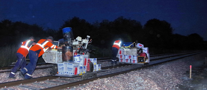

Voici la suite du reportage de Gtr Lefèvre le 17 juillet 2017 avec la préparation pour les travaux sur les voies
avec le transport sur des Lorrys des Kits Railtech pour la Soudure Aluminothermique des Rails http://www.railtech.fr/fr/Allumage%20de ... de%20Rails
voici un PDF sur le kit http://www.railtech.fr/sites/default/fi ... R%20Fr.pdf
RAILTECH Welding & Equipment a développé et breveté un système d’allumage électrique des charges dédié à la soudure aluminothermique.
Le système d’allumage STARTWEL®, conçu pour garantir la constance et la fiabilité de l’allumage de la charge disposée dans le creuset, est d’une extrême simplicité d’utilisation et permet de valoriser la technologie de la soudure aluminothermique.
Cette technologie STARTWEL® renforce la sécurité du personnel puisque l’allumage de la charge se fait via un démarreur thermique.
Grâce à son système de goupille, les démarreurs thermique sont inertes et peuvent être transportés sans aucune restriction particulière.
2017-07-17 (Crépy-Couvron) (23).jpg (105.56 Kio) Vu 4576 fois
2017-07-17 (Crépy-Couvron) (24).jpg (102.08 Kio) Vu 4576 fois
2017-07-17 (Crépy-Couvron) (25).jpg (90.21 Kio) Vu 4576 fois
