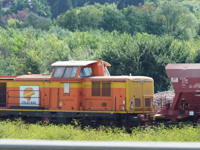

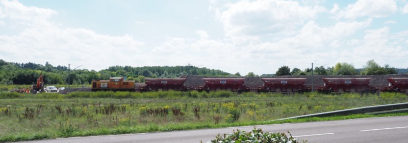

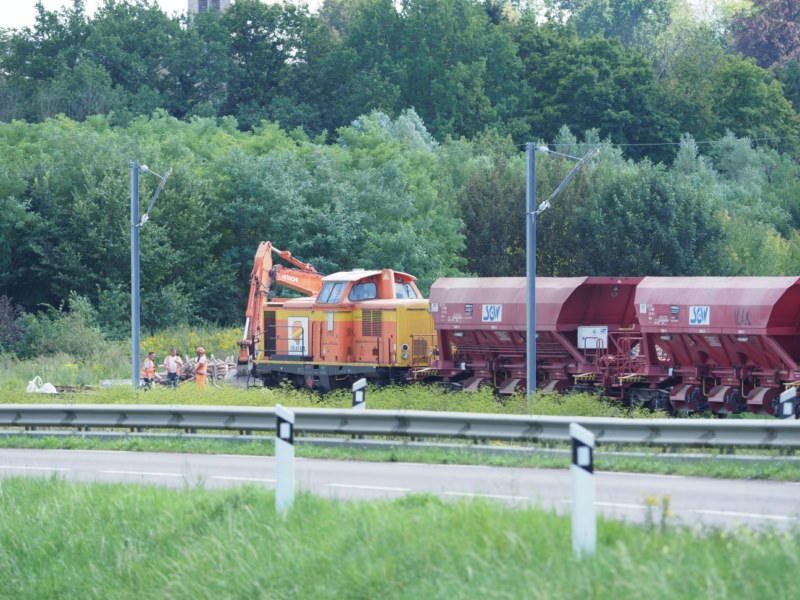

Suite....

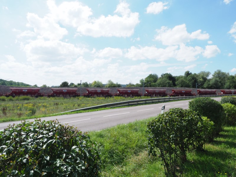

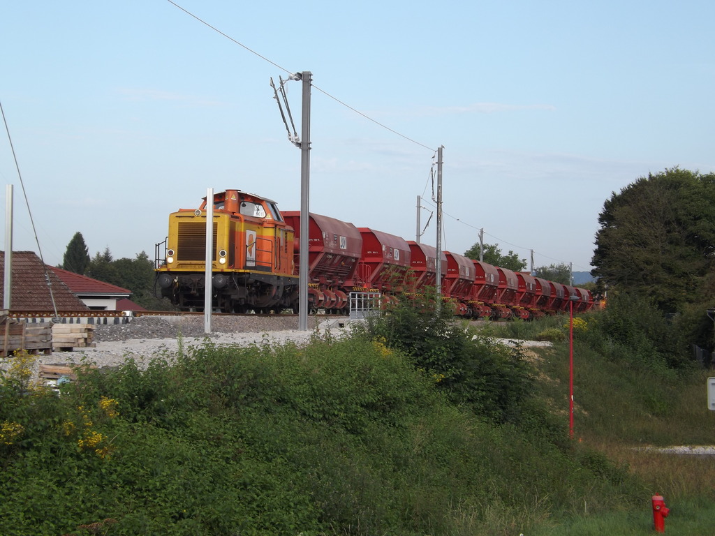

Sur la zone industrielle de Bourogne, la rame de trémie attend son chargement.
Voila pour cette fois. jusqu'à la prochaine d'ici une dizaine de jours après?????????????????????????????????????? Je vous souhaite à tous une bonne soirée :drunk: :drunk:

il vont super vite je pensais pas qui serrai déjà là

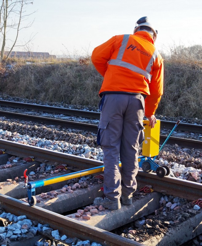

Messagepar Bruno37 » 18 Aoû 2017 14:19

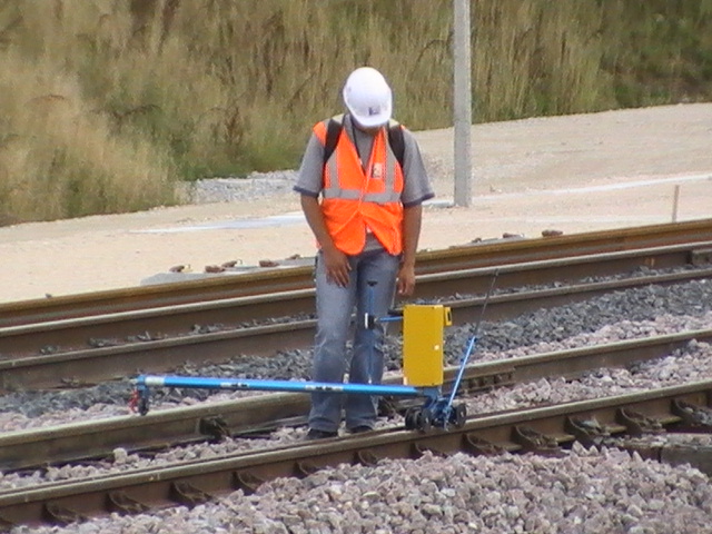

Bonjour à tous
Il existe un laser enregistreur MEPHISTO de Cemafer http://www.geismar.com/fr/mesure-electr ... histo.html
avec un chariot à un seul rail avec la dernière technologie de mesure et de calcul au laser
Mesure de:
- Position de la voie (point fixe, point bas)
- Jauge de structure de voie
- Infractions à la jauge de structure de voie
- Position des zones de réception (bords de plate-forme, murs)
- Courbures de ponts
- Position OHL
- Position des bords de la plate-forme de voie
- Distance entre pistes
• Vérification de l'état des sites (mesure de la structure de la piste, distances des pistes)
• Programmation facile grâce à son interface conviviale
• Plage de mesure jusqu'à 30 m sur 300 °
• Précision millimétrique
• Le laser de classe II
• Possibilité de traçabilité grâce au transfert et au traitement des mesures dans la feuille de calcul PC
• Pliable pour le transport et facile à monter avec son boîtier spécial
(1) Gtr Lefèvre.jpg (280.45 Kio) Vu 5633 fois
Est-ce que je fais avancer le chmiliblique Daccord07 ou :nonnon09:

Il semble bien que la réponse soit positive pour les positionnements de départ.

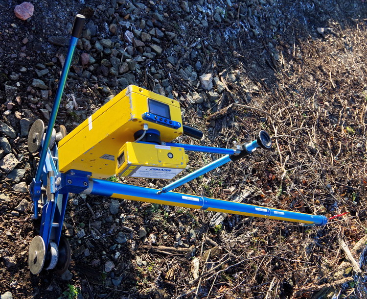

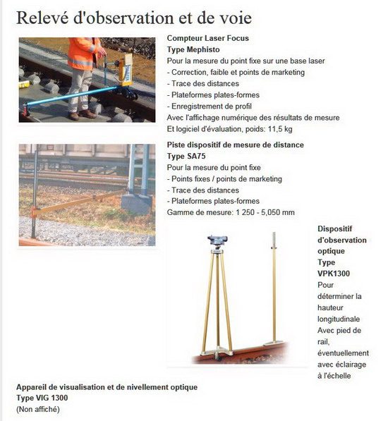

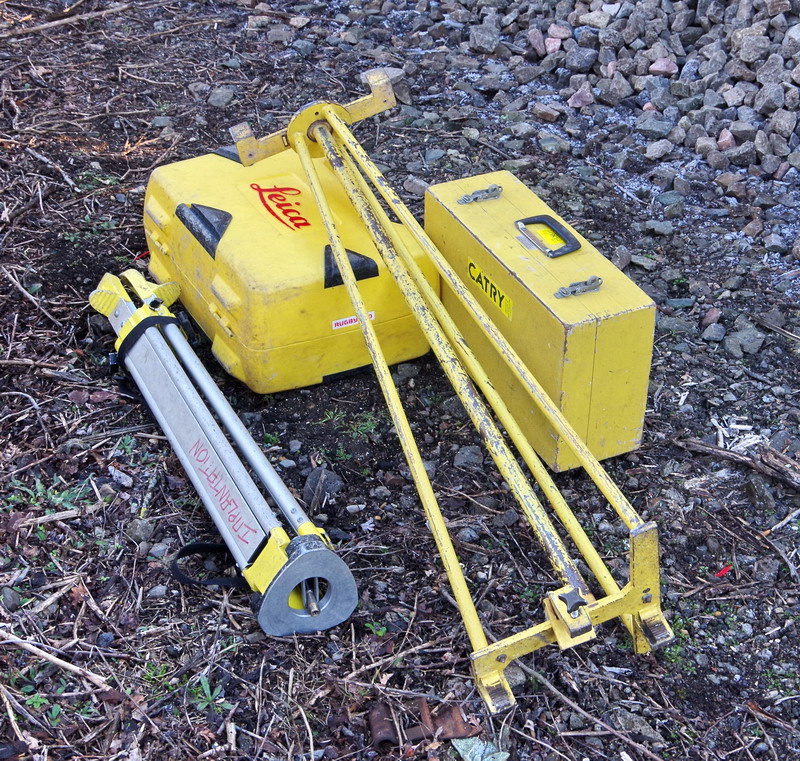

Messagepar Bruno37 » 24 Aoû 2017 07:22

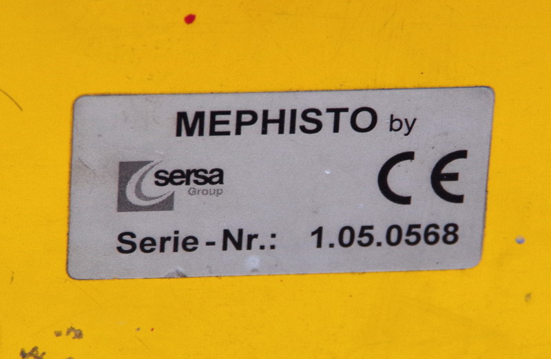

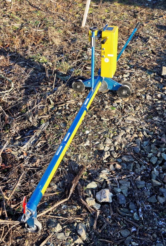

Merci JLJ et guillaume quand je sais pas je me :chut: voici quelques photos du laser enregistreur MEPHISTO de Cemafer
photos de mon ami Gtr Lefèvre
Laser enregistreur MEPHISTO de Cemafer (1).jpg (346.42 Kio) Vu 5519 fois
Laser enregistreur MEPHISTO de Cemafer (2).jpg (262.02 Kio) Vu 5519 fois
Laser enregistreur MEPHISTO de Cemafer (3).jpg (226.21 Kio) Vu 5519 fois
Laser enregistreur MEPHISTO de Cemafer (4).jpg (97.81 Kio) Vu 5519 fois

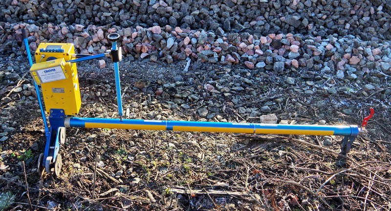

Messagepar Bruno37 » 24 Aoû 2017 07:26

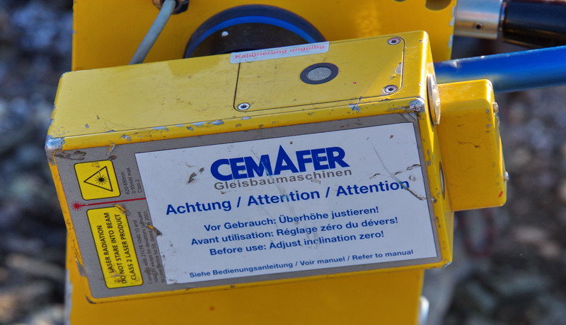

Un lien pour la société Cemafer http://cemafer.com/
Laser enregistreur MEPHISTO de Cemafer (5).jpg (76.59 Kio) Vu 5519 fois
Laser enregistreur MEPHISTO de Cemafer (6).jpg (166.45 Kio) Vu 5519 fois
