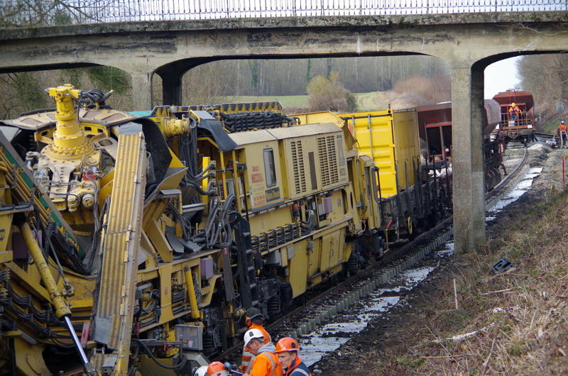

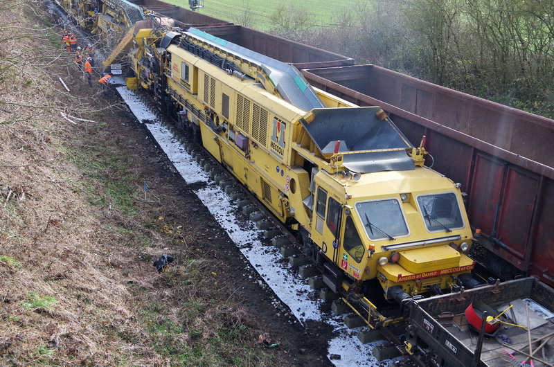

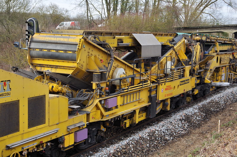

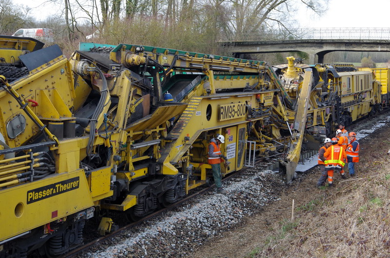

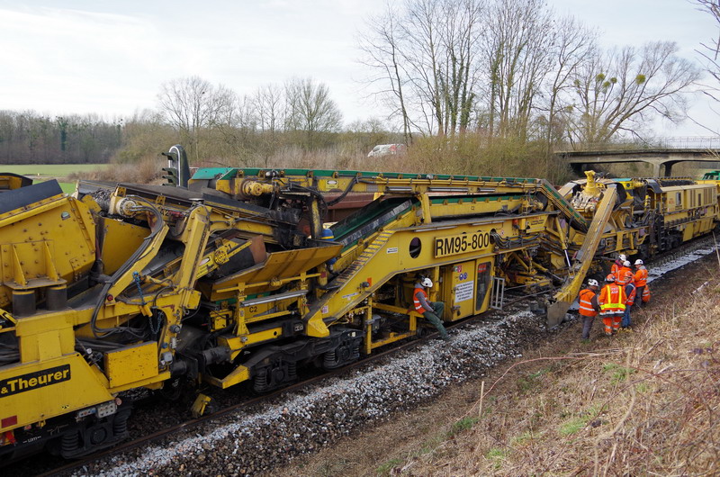

suite du reportage du 02 février 2017 de Gtr Lefèvre au niveau du pont de Bray à Jussy (02) voie 1
Dégarnisseuse RM 95-800 AHM - 99 87 9 314 506-6 Meccoli (Plasser & Theurer n°4938)
2017-02-02 Pont de Bray à Jussy (9).jpg (176.61 Kio) Vu 4853 fois
2017-02-02 Pont de Bray à Jussy (10).jpg (228.26 Kio) Vu 4853 fois
2017-02-02 Pont de Bray à Jussy (11).jpg (219.21 Kio) Vu 4853 fois
2017-02-02 Pont de Bray à Jussy (12).jpg (206.51 Kio) Vu 4853 fois

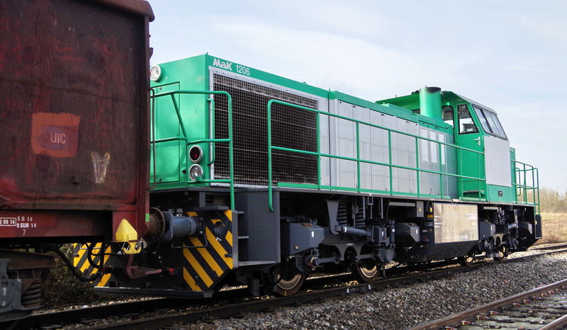

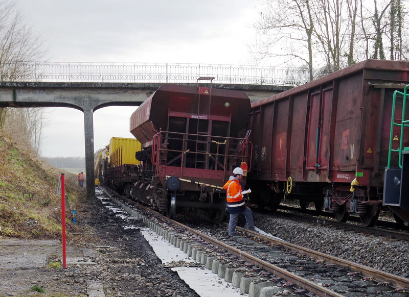

La G1206 BB 1001377 - 92 87 0061 013-4 en location pour VFLI ex Ferrotract en livrée verte (61013)
le l'ai quittée devant la grille de Ferrotract le 29 janvier 2017 pour un dernier au revoir les photos sur viewtopic.php?f=272&t=6878&start=15
et mon Picard la récupère sur la rame de tombereau F28 pour le ballast usagé
2017-02-02 Pont de Bray à Jussy (15).jpg (121.12 Kio) Vu 4852 fois

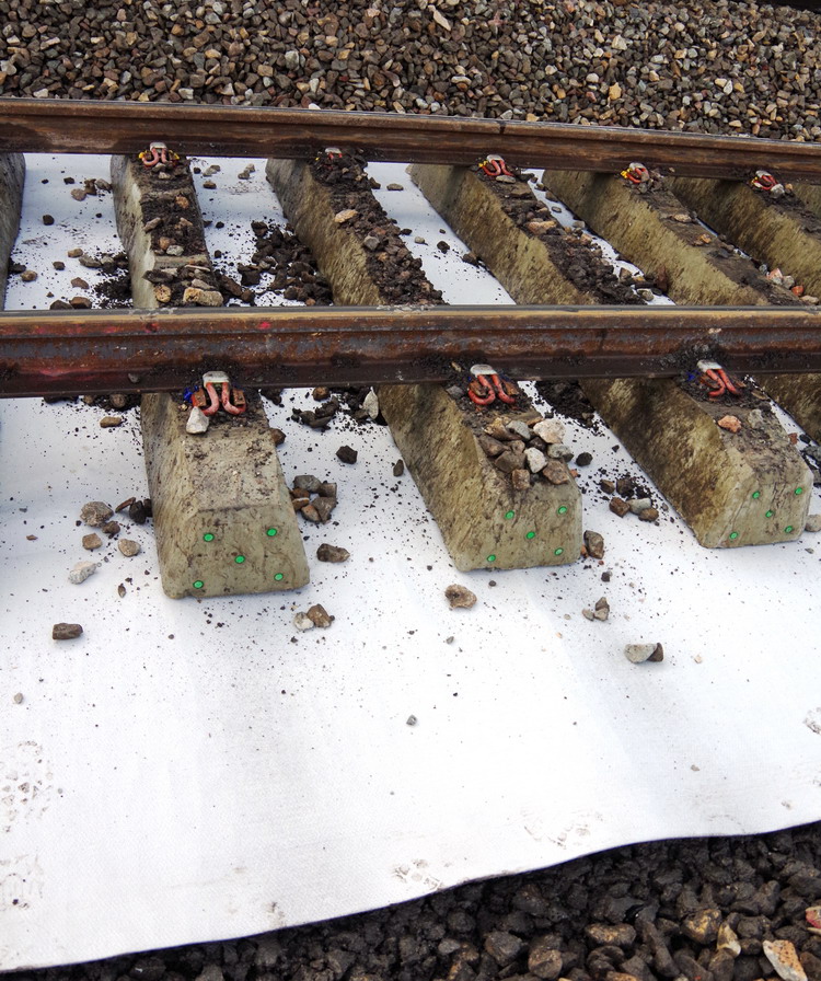

mise en place d'une sous couche géosynthétique http://media.lcpc.fr/ext/pdf/sem/2009_j ... iaires.pdf
sous couche géosynthétique puis les traverses Sateba
2017-02-02 Pont de Bray à Jussy (21).jpg (176.73 Kio) Vu 4852 fois

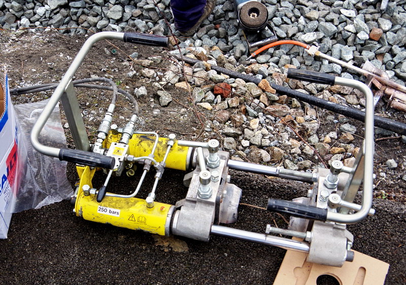

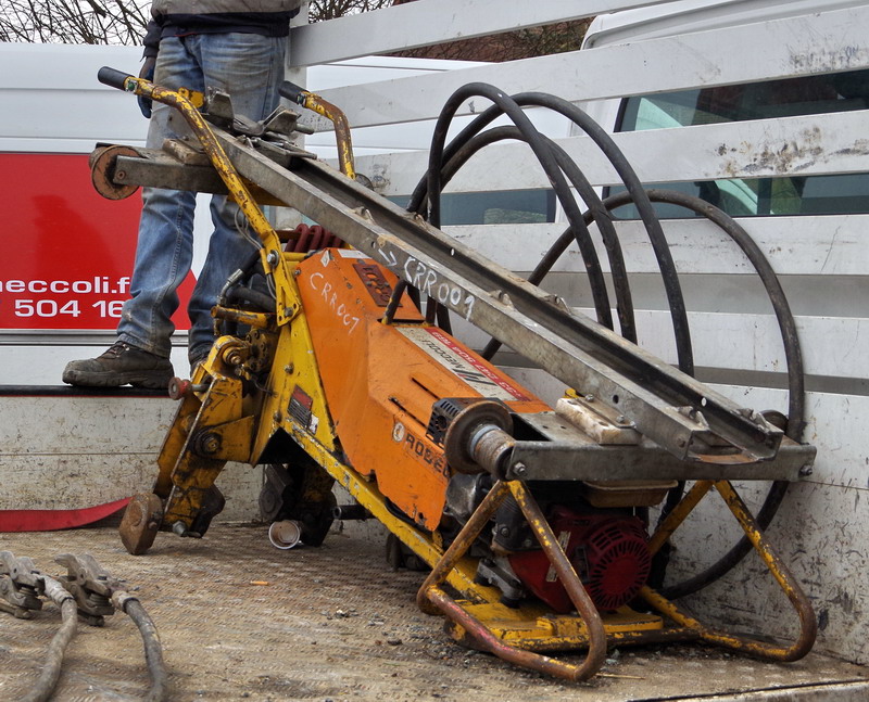

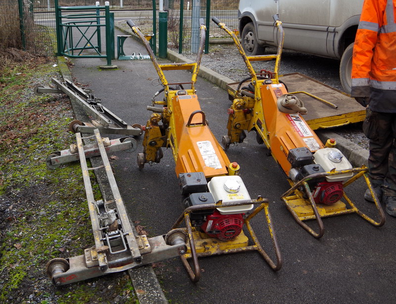

on commence avec deux Clipseuses de type 34.01 de Robel http://www.robel.info/fr/products/detai ... =Clipseuse
Pour l‘extraction et l‘insertion d‘étriers de fixation Fastclip de type FC Particulièrement adaptée pour les chantiers pour lesquels une efficacité métrique élevée est requise.
Appropriée pour les étriers de fixation de type Fastclip FC de Pandrol et devant être extraits ou insérés perpendiculairement au tracé des rails
Extraction ou insertion au moyen d‘un outil breveté
Le basculement du processus de travail (clipsage/déclipsage)s‘effectue via une rotation rapide et simple de l‘outil. Pas de remplacement fastidieux du dispositif
Système hydraulique compact puissant et précis
Clipsage déclenché par un bouton sur la poignée
Une vue d‘ensemble optimale du périmètre de travail
Centre de gravité favorable et poids réduit
Guidon ergonomique réglable en hauteur
Chariot transbordeur pour écartement de voie de 1435 mm
Autres largeurs de voie sur demande.
LES AVANTAGES. VOTRE PROFIT.
Économique et utilisation conviviale grâce à
un basculement simple et rapide en appuyant sur le bouton marche/arrêt (et inversement) sans outil.
Commande simple et intuitive
Disponibilité immédiate sans avoir à effectuer de réglages fastidieux
Domaine d‘application
La clipseuse peut être utilisée sur tout type de voie ferroviaires, aussi bien pour les nouvelles constructions que pour les travaux de maintenance ou de démontage. Mêmes les clips très rouillés peuvent être expulsés avec cette machine puissante. La version avec le dispositif de levage de rail permet de lever des traverses basses afin d’aligner le clip avant de clipser.
Clipseuses de type 34.01 de Robel de Meccoli
2017-02-02 gare de Mennessis (1).jpg (221.1 Kio) Vu 4833 fois
Clipseuse de type 34.01 de Robel de Meccoli CCR001
2017-02-02 gare de Mennessis (2).jpg (195.6 Kio) Vu 4833 fois

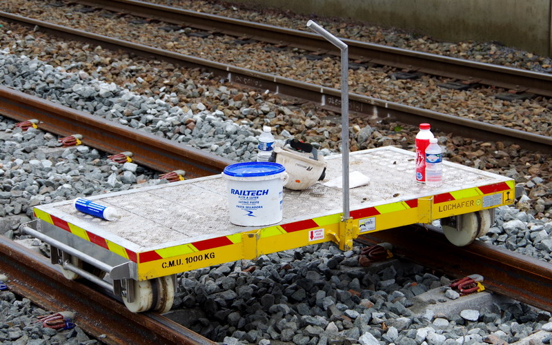

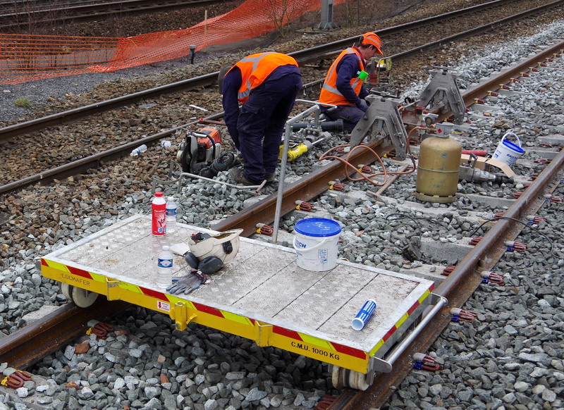

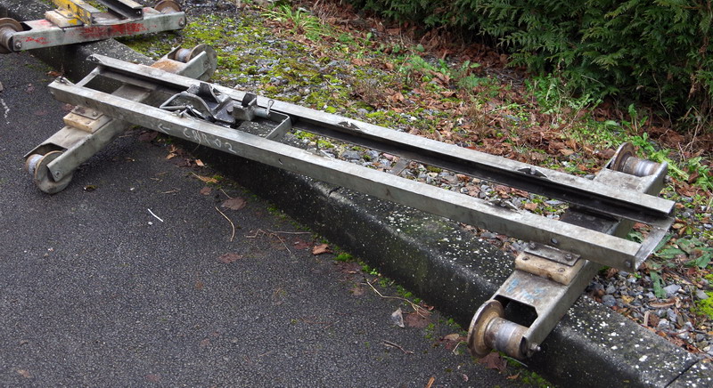

voici un Chariot léger autofreiné de Geismar Ref LLF 471 http://www.geismar.com/fr/chariots/113-llf-471.html
• version très légère et maniable pour le transport sur chantier des matériels et outillages
• châssis acier avec plateau monobloc bois ou tôle
• galets plastique, ou galets acier isolés, Ø 63 mm
• plateau de 1,60 x 0,90 m
• charge utile : 500 kg
• barre de poussée réversible avec système d'auto-freinage
Chariot léger autofreiné Geisma
2017-02-02 gare de Mennessis (4).jpg (214.9 Kio) Vu 4833 fois

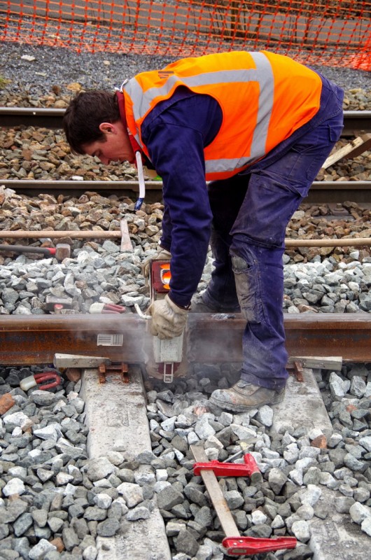

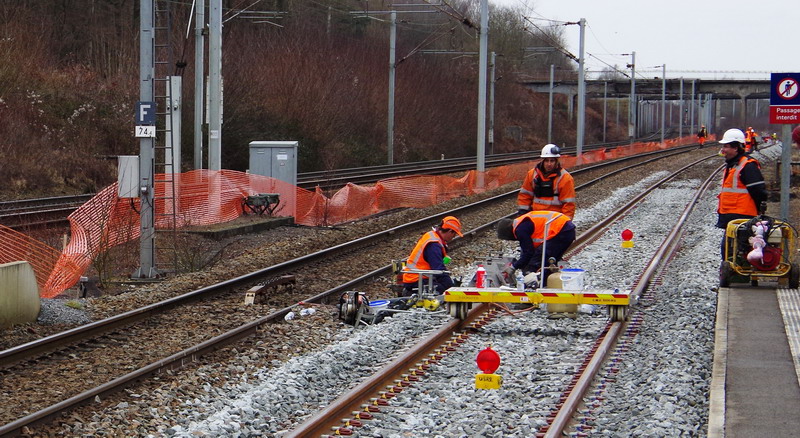

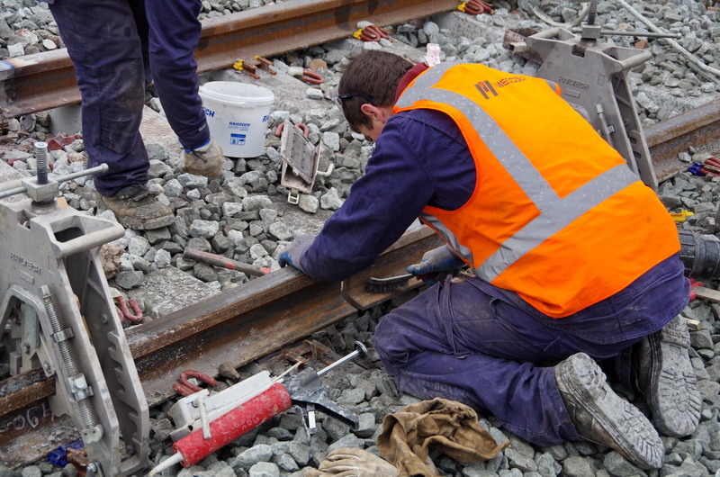

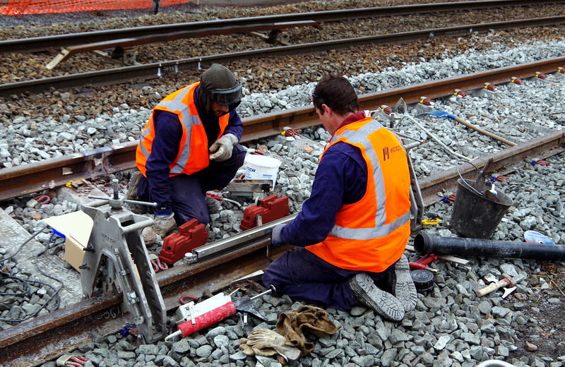

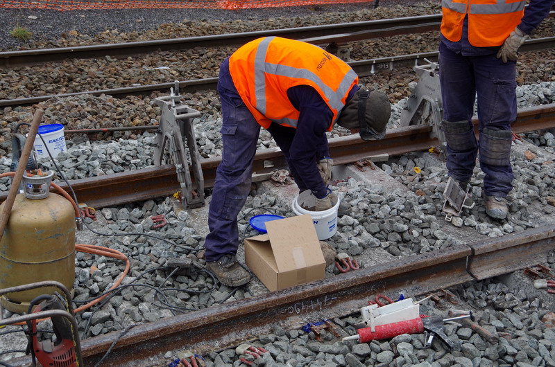

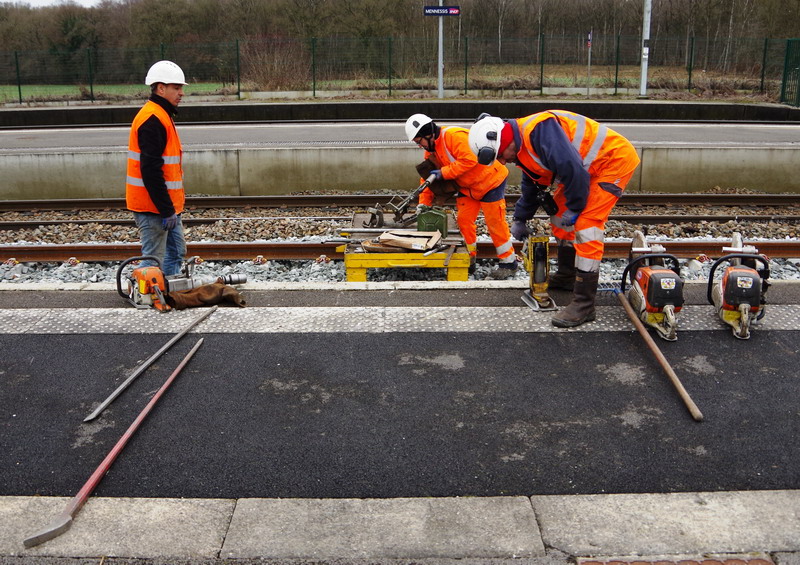

voici la préparation de la séance de soudure aluminothermique
2017-02-02 gare de Mennessis (5).jpg (192.43 Kio) Vu 4832 fois

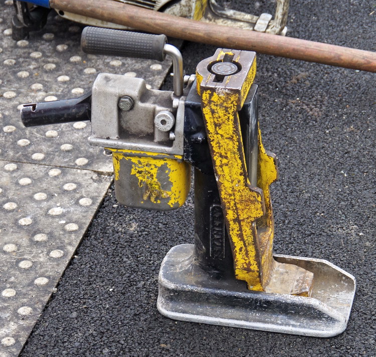

un cric
2017-02-02 gare de Mennessis (6).jpg (245.94 Kio) Vu 4832 fois

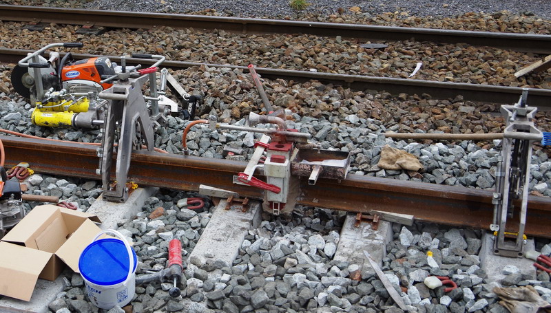

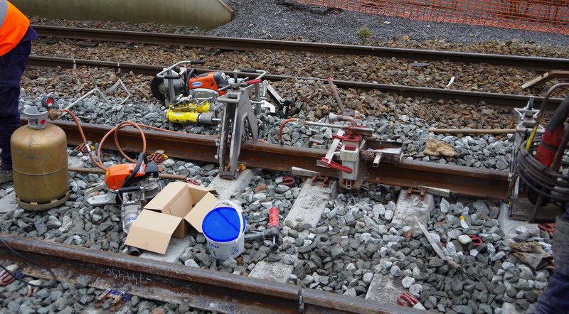

l'ensemble du chantier pour la soudure aluminothermique
2017-02-02 gare de Mennessis (7).jpg (169.62 Kio) Vu 4832 fois

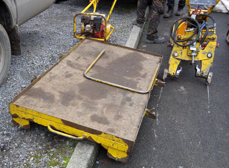

le chariot léger autofreiné de Geismar Ref LLF 471 et les Chevalets de Réglage de la série CR permettent d’aligner au mieux les rails avant la réalisation d’une soudure aluminothermique
2017-02-02 gare de Mennessis (8).jpg (240.67 Kio) Vu 4832 fois
Re: RVB 2016 / 2017 - Amiens - Tergnier
Messagepar Bruno37 » 28 Fév 2017 18:35
2017-02-02 gare de Mennessis (9).jpg (177.46 Kio) Vu 4832 fois

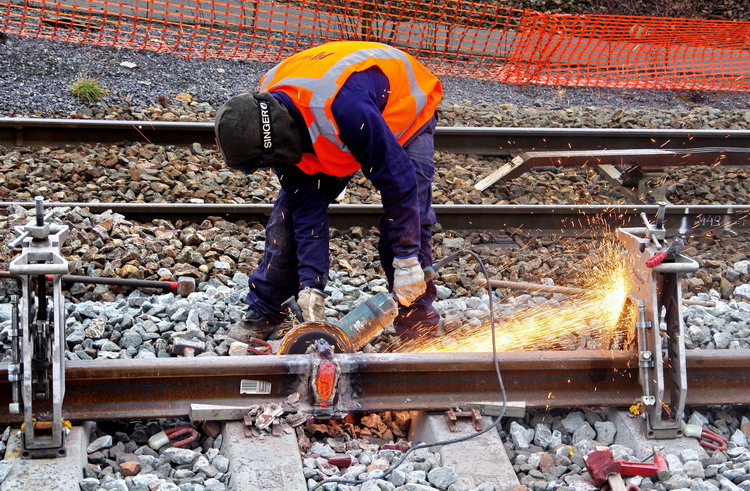

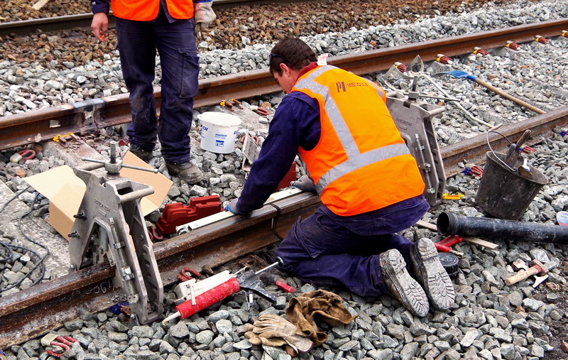

site de Railtech pour le réglage d'une soudure http://www.railtech.fr/fr/R%C3%A9glage
La réalisation d’une soudure aluminothermique ne peut être performante sans une préparation optimale des rails.
RAILTECH propose donc une gamme complète de systèmes de réglage de rails, afin de réaliser des soudures aluminothermiques aussi bien sur rails libres que sur voie.
Nos différents systèmes de réglage sont adaptés à la soudure de tous types de profils de rails (Vignole, à gorge, pont roulant) à tous les systèmes de fixation et à toutes les traverses. Sur demande, ces systèmes de réglage sont également disponibles pour certaines barres de guidage.
Robustes et simples d’utilisation, ces systèmes de réglage permettent par ailleurs d’effectuer un réglage indépendant du pointu, de l’alignement et de l’inclinaison.
Nous proposons également dans cette gamme deux tendeurs hydrauliques.
Ils permettent d’effectuer la libération ou le remplacement des Longs Rails Soudés, sans empiéter sur le gabarit nominal d’implantation des obstacles. Ceci autorise, de fait, la circulation de véhicules, pour la plupart des rails présentant une hauteur supérieure à 140 mm

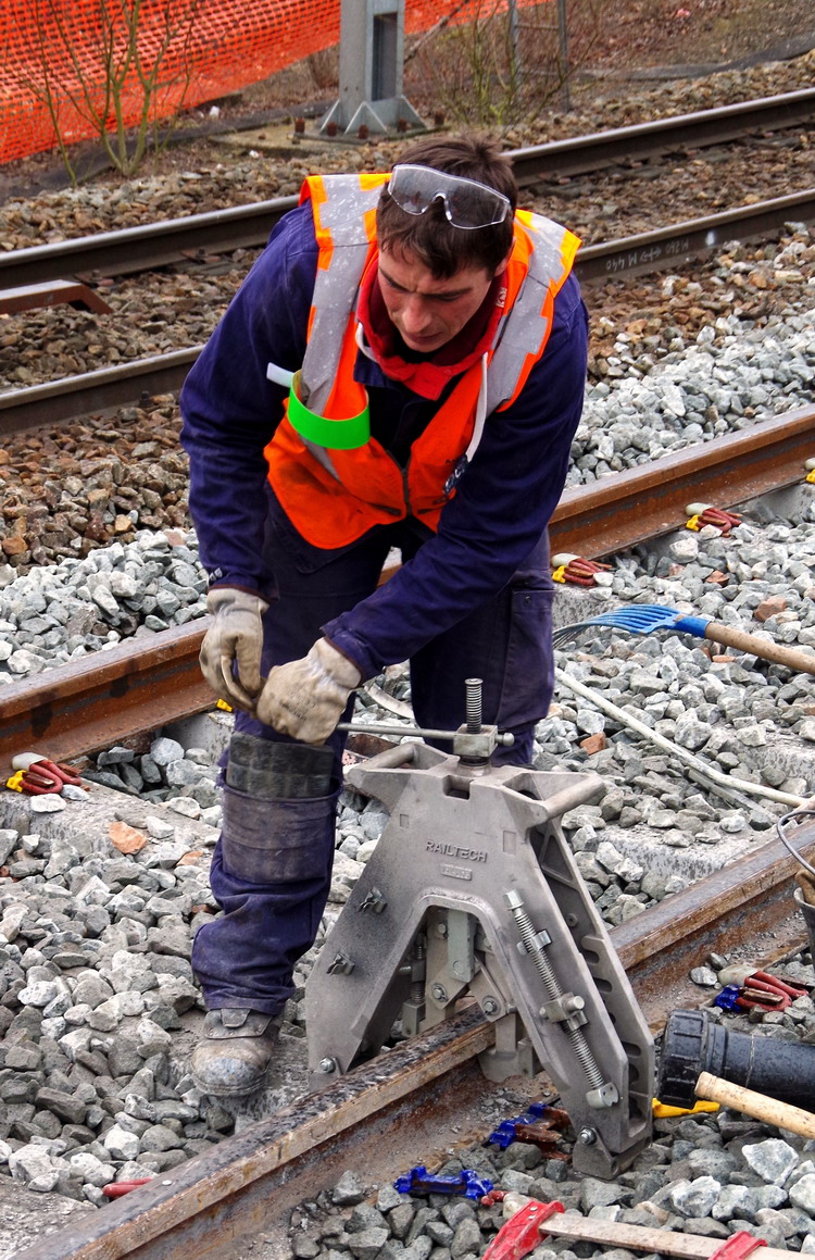

2017-02-02 gare de Mennessis (10).jpg (173.45 Kio) Vu 4832 fois
Chevalet Railtech série CR http://www.railtech.fr/fr/S%C3%A9rie%20CR
Les Chevalets de Réglage de la série CR permettent d’aligner au mieux les rails avant la réalisation d’une soudure aluminothermique.
Positionnés de part et d’autre de la soudure sur les 2èmes traverses, une paire de chevalets permet de régler précisément et sans effort le pointu, le tracé et le dévers des deux abouts de rail, afin que la soudure ait une géométrie parfaite
2017-02-02 gare de Mennessis (11).jpg (180.47 Kio) Vu 4832 fois
2017-02-02 gare de Mennessis (12).jpg (182.16 Kio) Vu 4832 fois

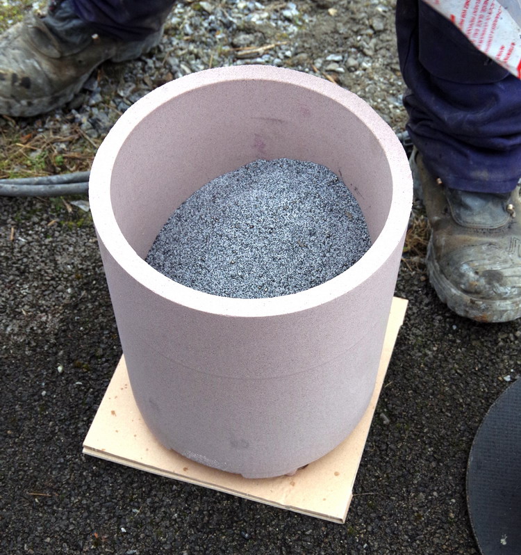

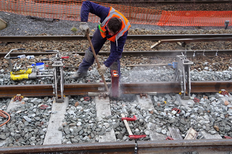

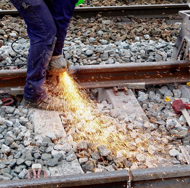

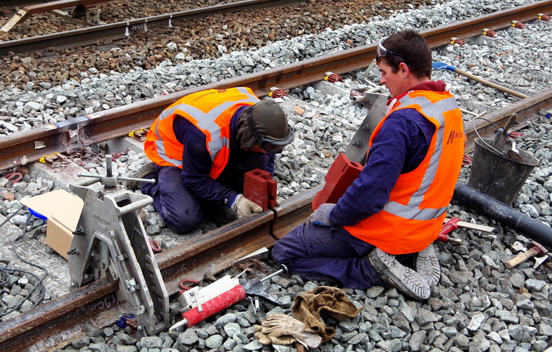

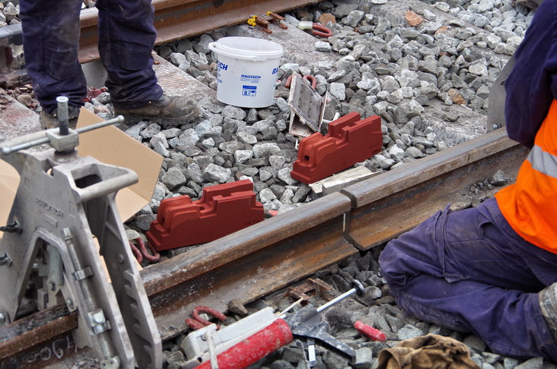

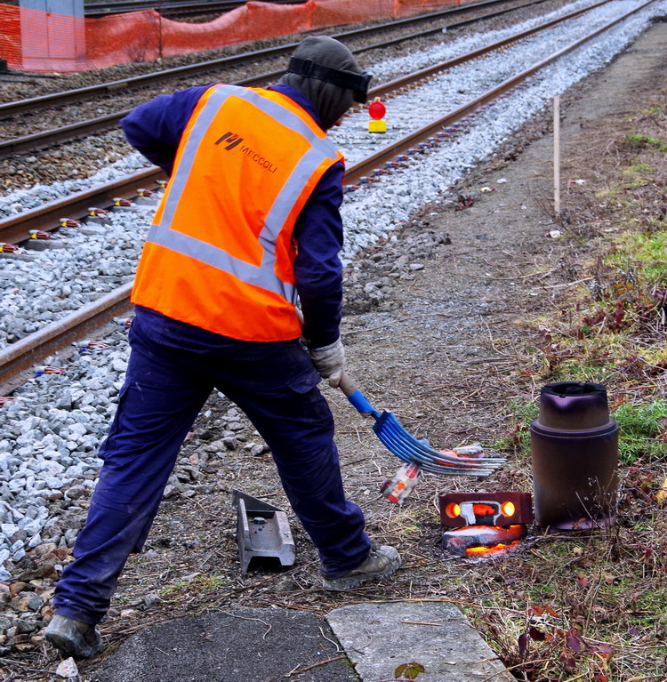

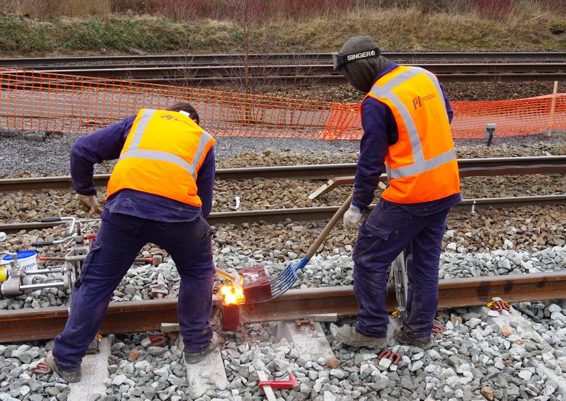

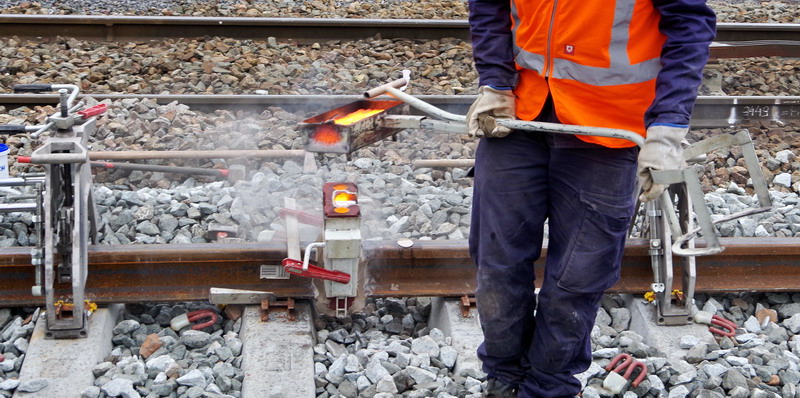

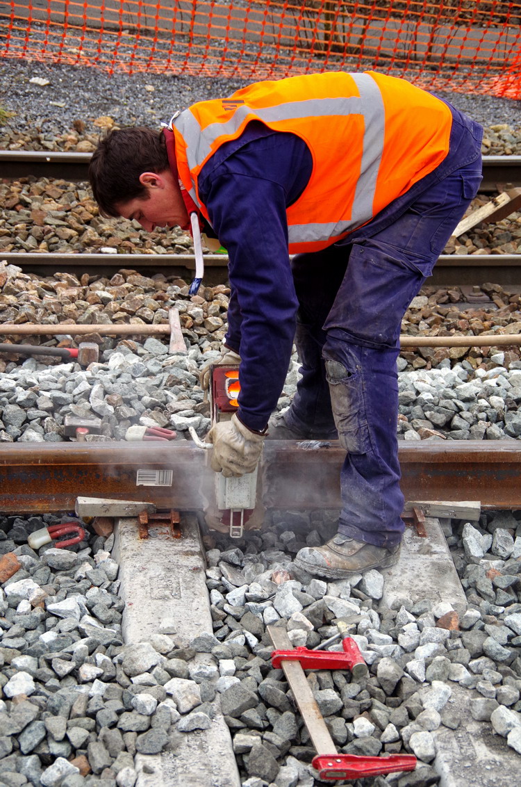

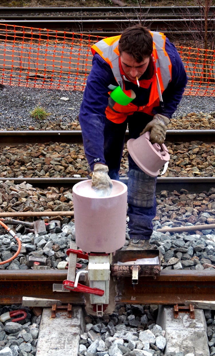

voilà le début de la soudure aluminothermique
et un PDF de 26 pages sur la soudure aluminothermique de Railtech http://www.railtech.fr/fr
2017-02-02 gare de Mennessis (13).jpg (139.52 Kio) Vu 4832 fois

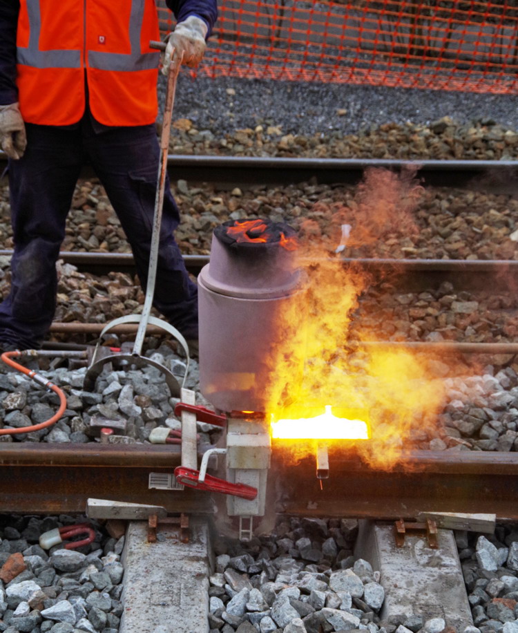

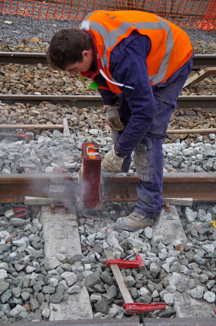

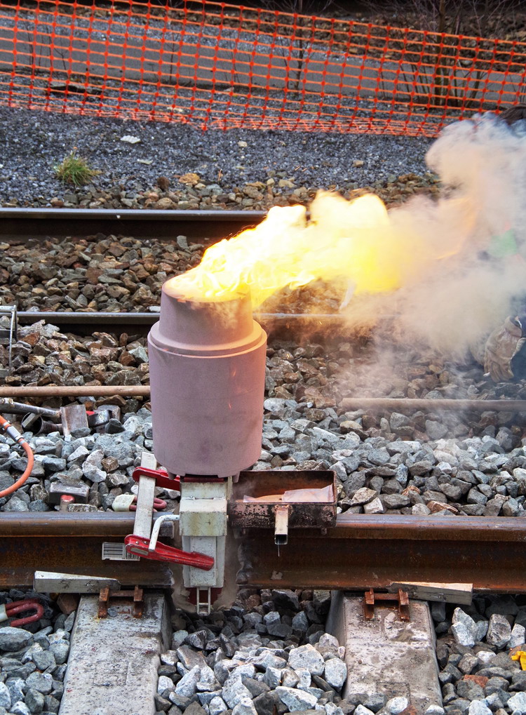

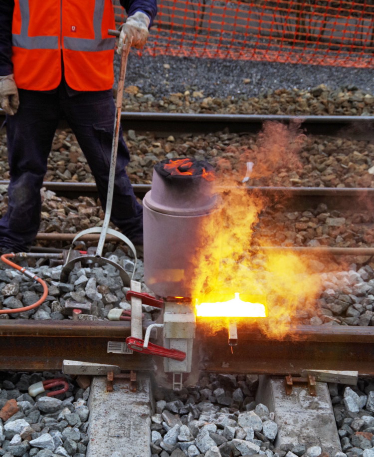

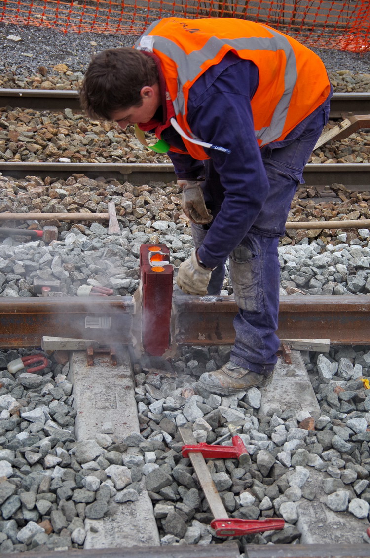

Messagepar Bruno37 » 01 Mar 2017 18:00

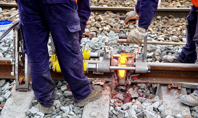

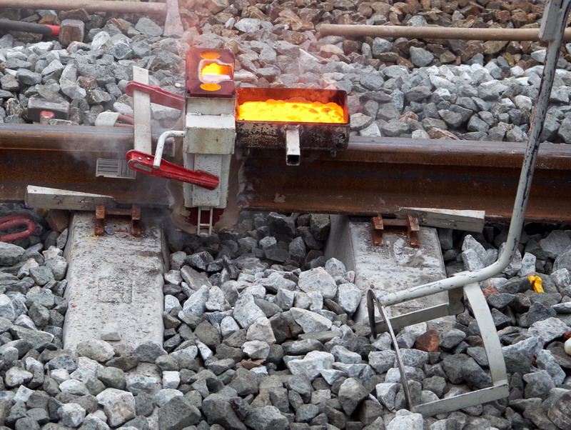

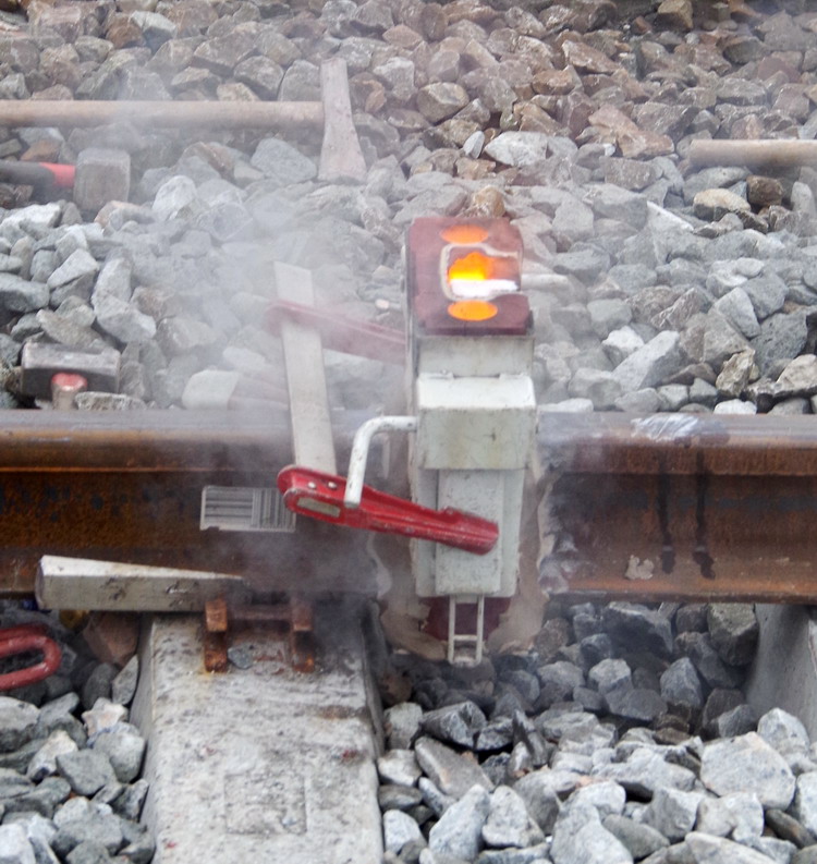

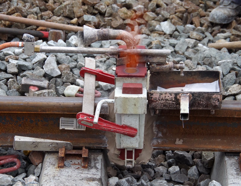

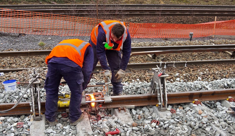

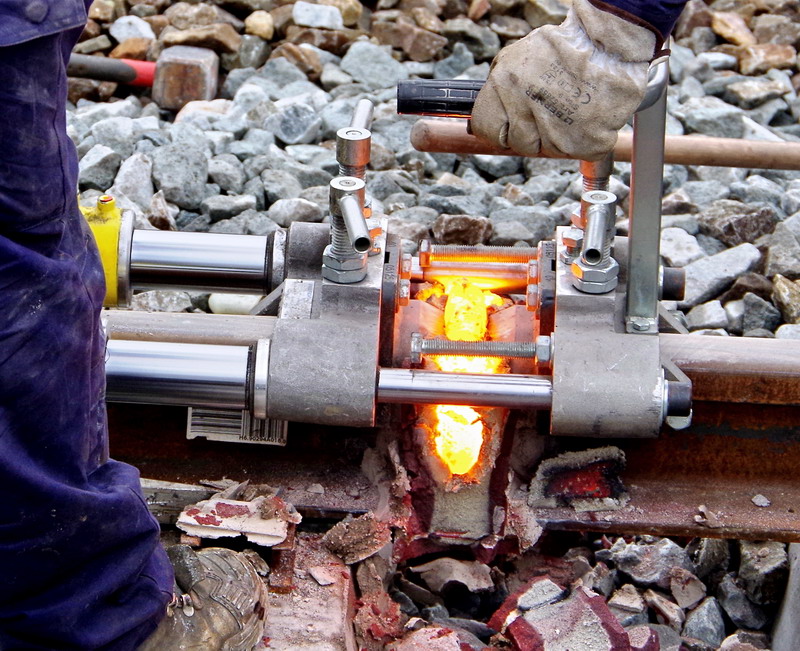

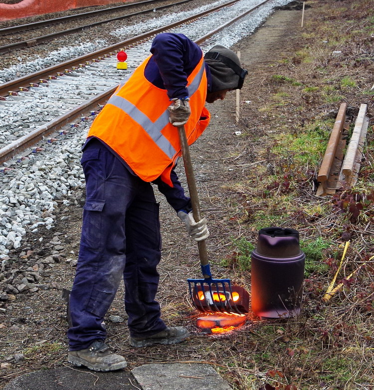

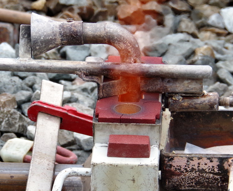

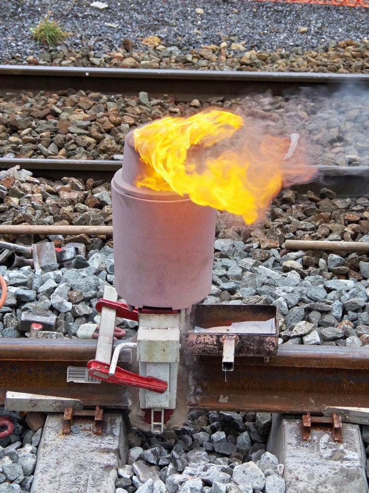

Comme promis hier soir voici la suite du reportage sur la soudure aluminothermique en gare de Mennessis (02)
le 02 février 2017 avec des photos de Gtr Lefèvre notre reporter Picard :D
Allumage de la Soudure Aluminothermique de Rails le site de Railtech http://www.railtech.fr/fr/Allumage%20de ... de%20Rails
RAILTECH Welding & Equipment a développé et breveté un système d’allumage électrique des charges dédié à la soudure aluminothermique.
Le système d’allumage STARTWEL®, conçu pour garantir la constance et la fiabilité de l’allumage de la charge disposée dans le creuset, est d’une extrême simplicité d’utilisation et permet de valoriser la technologie de la soudure aluminothermique.
Cette technologie STARTWEL® renforce la sécurité du personnel puisque l’allumage de la charge se fait via un démarreur thermique.
Grâce à son système de goupille, les démarreurs thermique sont inertes et peuvent être transportés sans aucune restriction particulière.
Manuel d'utilisation http://www.railtech.fr/sites/default/fi ... BR%20-.pdf
la brochure http://www.railtech.fr/sites/default/fi ... R%20Fr.pdf
que le feu de l'enfer commence :diable:
2017-02-02 gare de Mennessis) (19).jpg (156.97 Kio) Vu 4810 fois
2017-02-02 gare de Mennessis) (20).jpg (206.27 Kio) Vu 4810 fois

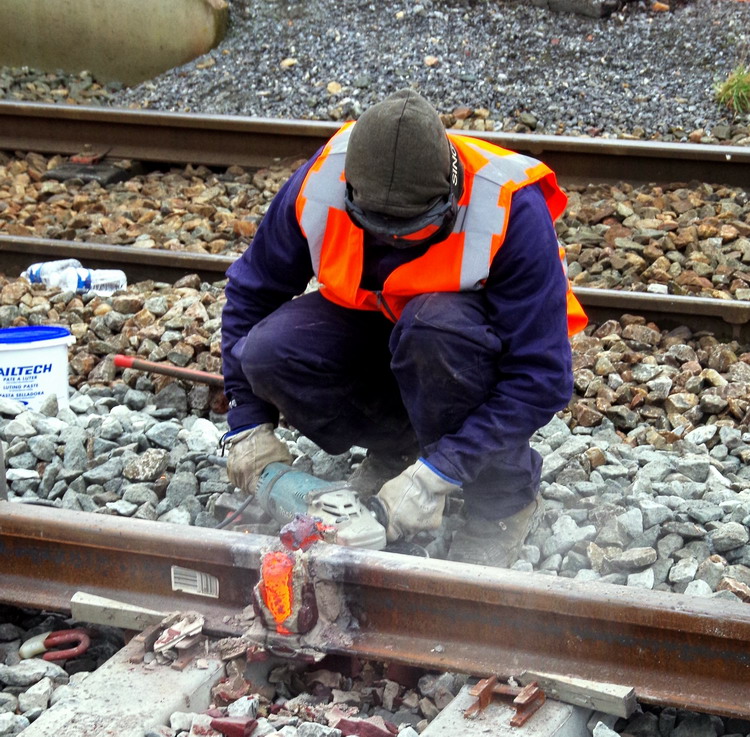

Messagepar Bruno37 » 01 Mar 2017 18:06
voici une Ebavureuse modulaire http://www.geismar.com/fr/ebavureuses/8-esn3.html

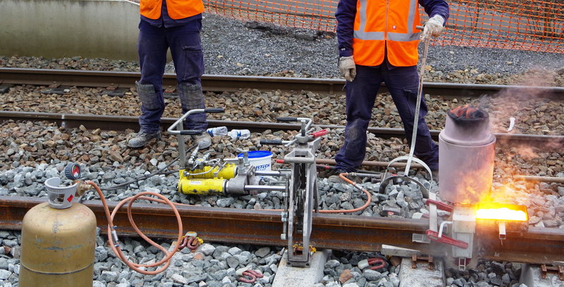

• puissante : l'effort de coupe de 220 kN est idéalement réparti
• précise : couteaux et guides réglables pour ébavurer au plus près
• rentable : seul le meulage de finition, peu coûteux, est nécessaire
• ébavurage sans démoulage de la soudure
• 4 configurations modulaires
- HI : pompe manuelle montée sur la tête
- HS : tête d’ébavurage + pompe manuelle séparée
- MI : groupe motopompe essence ou électrique monté sur la tête
- MS : tête d’ébavurage + groupe motopompe séparé
(MS-XL : version pour rail à ornière)
2017-02-02 gare de Mennessis) (29).jpg (247.6 Kio) Vu 4809 fois
2017-02-02 gare de Mennessis) (30).jpg (165.02 Kio) Vu 4809 fois
2017-02-02 gare de Mennessis) (31).jpg (203.09 Kio) Vu 4809 fois
2017-02-02 gare de Mennessis) (32).jpg (220.54 Kio) Vu 4809 fois
2017-02-02 gare de Mennessis) (33).jpg (208.63 Kio) Vu 4809 fois
2017-02-02 gare de Mennessis) (34).jpg (289.29 Kio) Vu 4809 fois
2017-02-02 gare de Mennessis) (35).jpg (285.95 Kio) Vu 4809 fois
2017-02-02 gare de Mennessis) (36).jpg (105.58 Kio) Vu 4809 fois

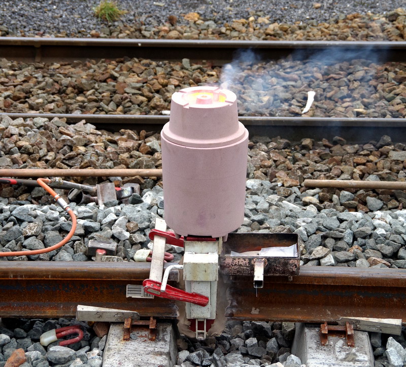

Préparation de la Soudure Aluminothermique
2017-02-02 Mennessis) (1).jpg (210.77 Kio) Vu 4784 fois
2017-02-02 Mennessis) (2).jpg (206.55 Kio) Vu 4784 fois
2017-02-02 Mennessis) (4).jpg (185.58 Kio) Vu 4784 fois
2017-02-02 Mennessis) (5).jpg (178.82 Kio) Vu 4784 fois
2017-02-02 Mennessis) (6).jpg (215.79 Kio) Vu 4784 fois
2017-02-02 Mennessis) (7).jpg (215.23 Kio) Vu 4784 fois
2017-02-02 Mennessis) (8).jpg (217.32 Kio) Vu 4784 fois
