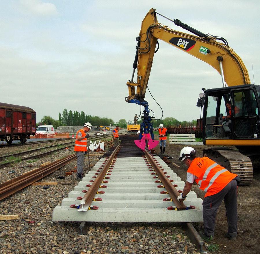

Messagepar Bruno37 » 29 Avr 2018 10:00

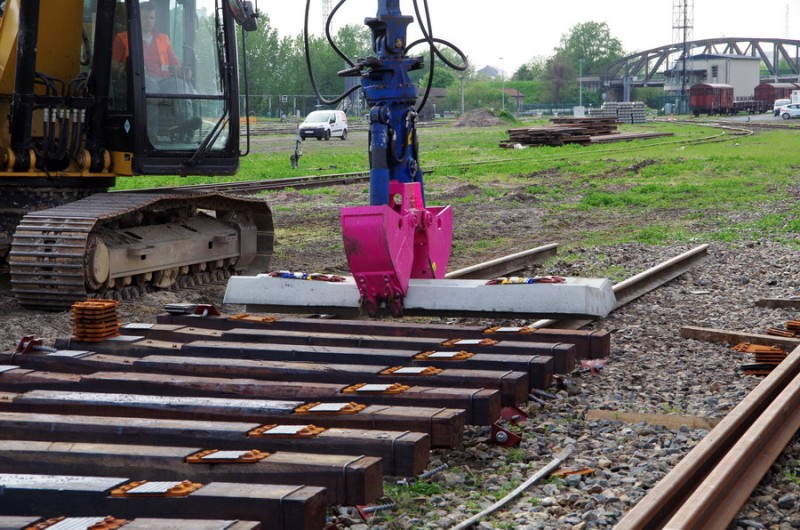

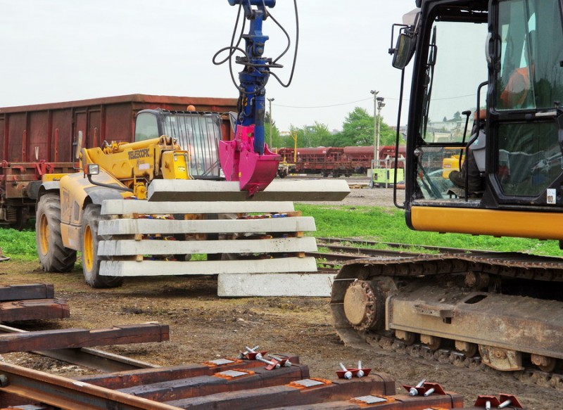

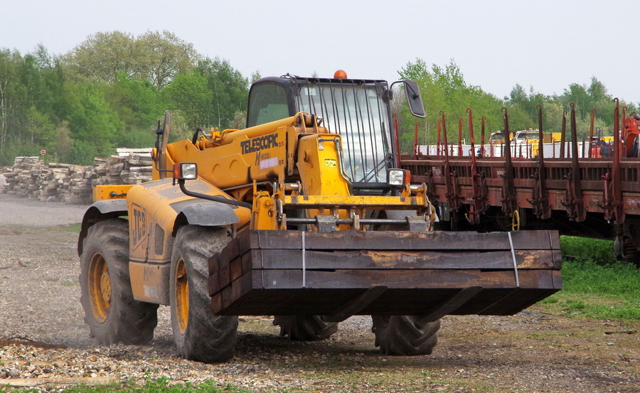

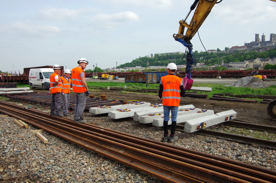

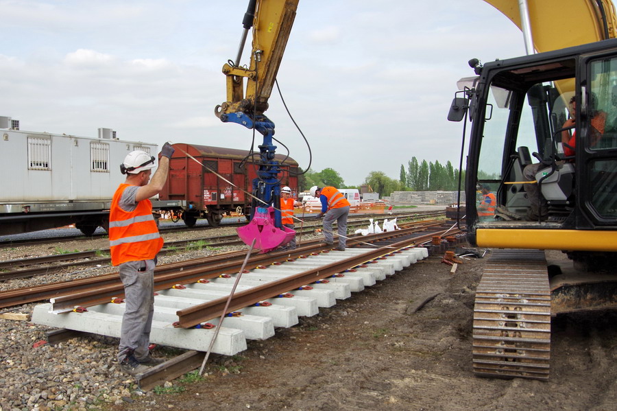

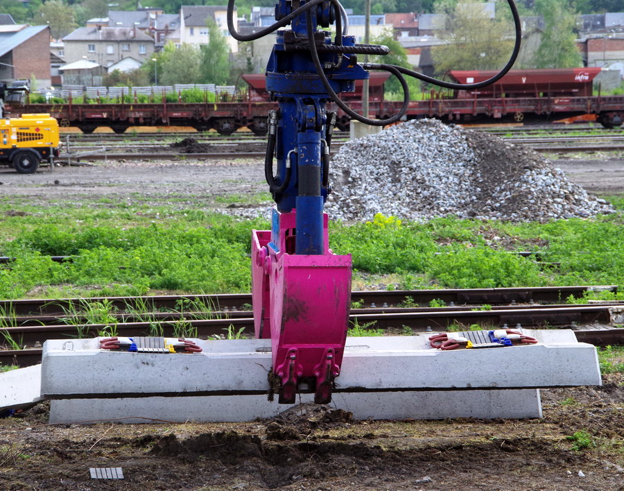

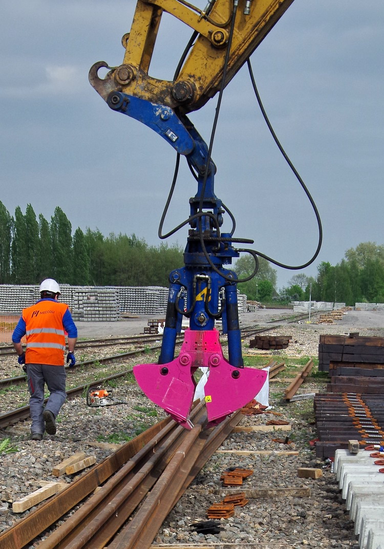

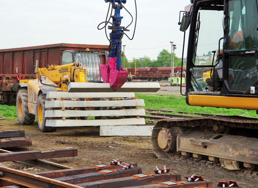

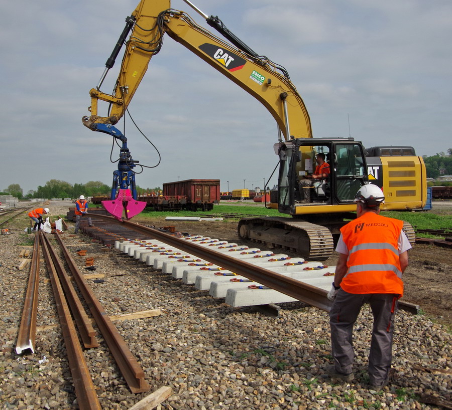

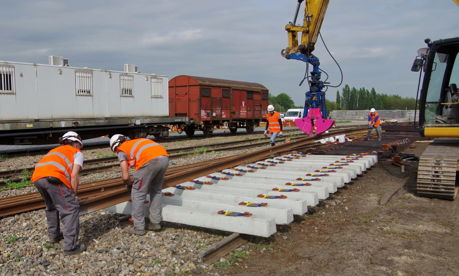

suite du reportage de Gtr Lefèvre le 24-04-2018 sur la base de travaux avec une équipe de Meccoli pour la fabrication d'un coupon
mixte de 18 m, avec traverses bois sur rail de 46Kg et traverses béton monoblocs sur rail de 50kg pour le secteur Longueau/Amiens
avec l'aide d'une Pelle à chenille de Caterpillar de type 324E de 30t location ENCO pour Meccoli
et d'un Merlo JCB Telescopic de Meccoli
fabrication d'un coupon mixte de 18 m par Meccoli sur la base de travaux à Laon le 24-04-2018

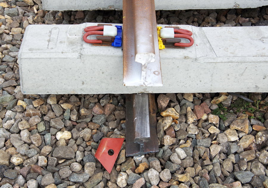

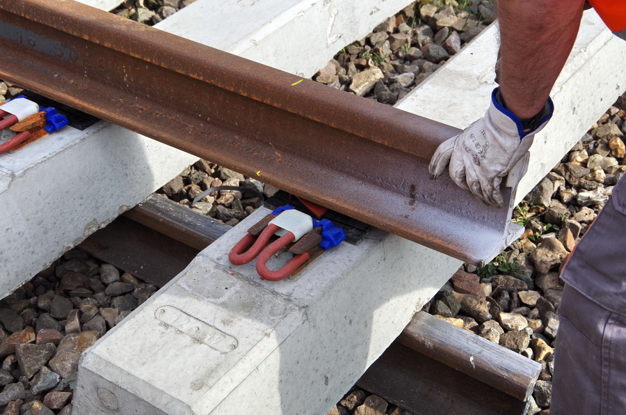

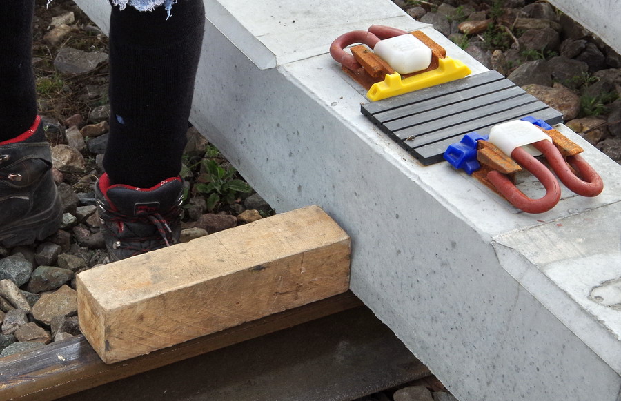

Messagepar Bruno37 » 29 Avr 2018 10:11

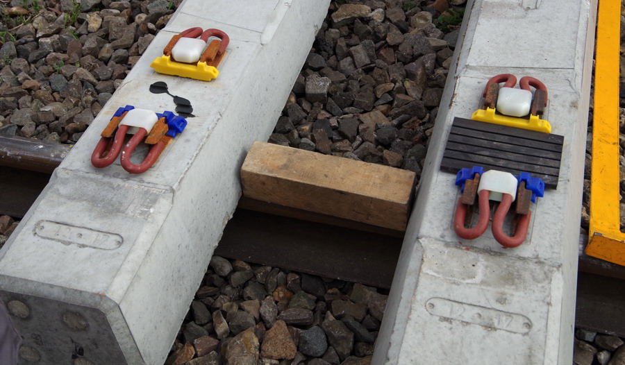

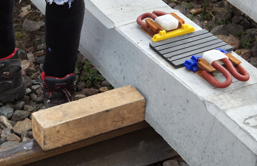

Système de fixation de rail Nabla avec les attache élastique
http://www.railfasteners.fr/2-2-nabla-c ... ystem.html
Attache elastique Nabla pour la fabrication d'un coupon mixte de 18 m par Meccoli sur la base de travaux

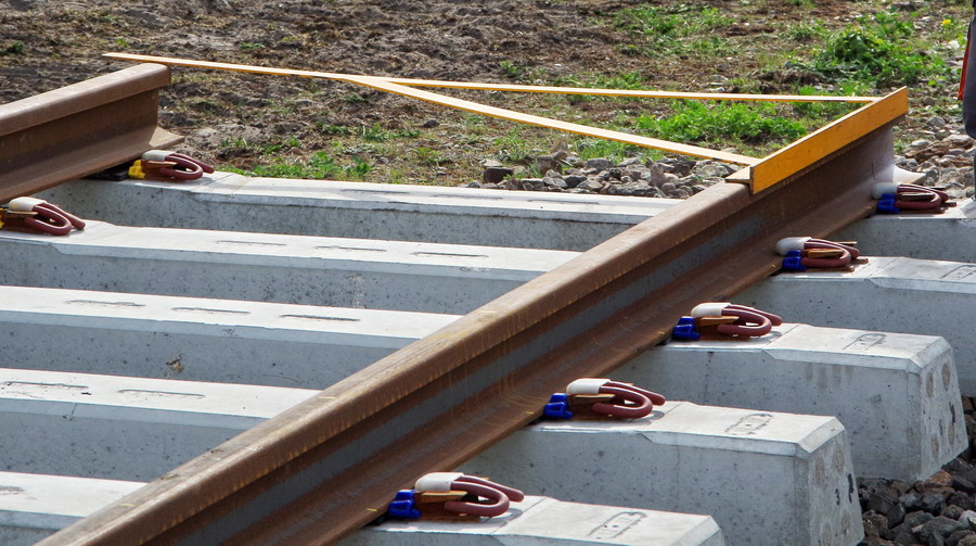

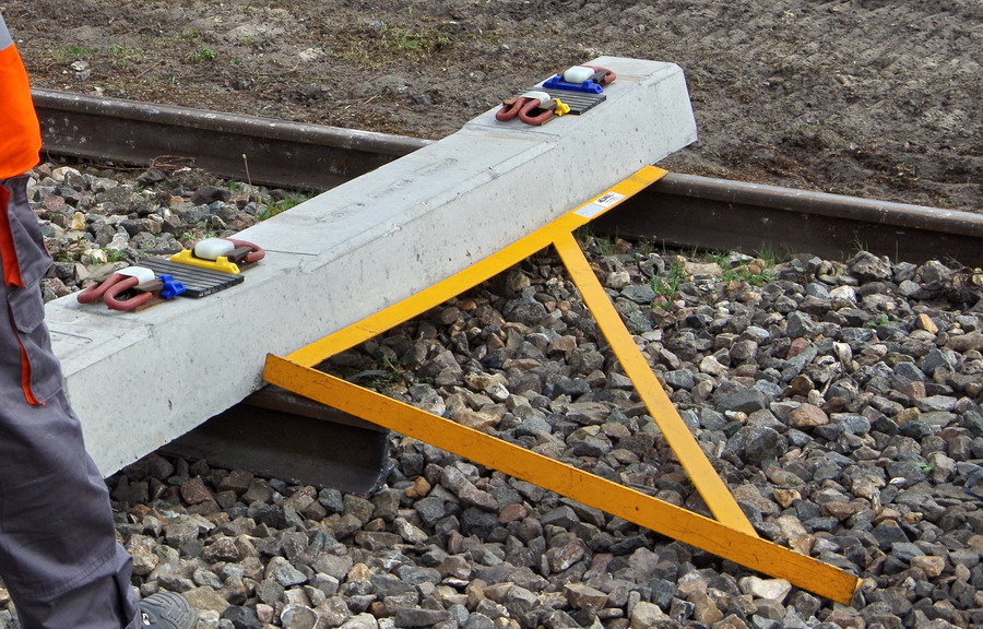

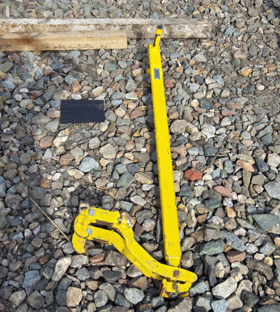

Equerre Mecorail pour la fabrication d'un coupon mixte de 18 m par Meccoli sur la base de travaux

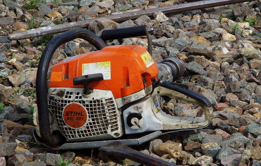

Messagepar Bruno37 » 29 Avr 2018 10:26
Boulonneuse portative Geismar MIW 3 avec moteur STIHL MS 391
http://www.geismar.com/fr/serrage-desse ... miw-3.html
La plus puissante du marché pour les interventions ponctuelles sur les attaches verticales ou horizontales
• Moteur à essence 2 temps Stihl avec carburateur à diaphragme, allumage électronique et embrayage centrifuge
• Couple jusqu'à 2600 N.m
• Inversion du sens de rotation par une commande ergonomique
• Réglage du couple disponible en option
• Excellente lubrification par bain d'huile avec capteur magnétique de particules, d'où réduction de bruit et d'échauffement
• Entraînement par carré standard de 1 pouce
• Confort d'utilisation exceptionnel et manutention aisée grâce aux 3 poignées
• Possibilité d'utiliser la boulonneuse sur un chariot support pliable à 3 galets facilitant le travail de l'opérateur pour les opérations de tirefonnage ou de boulonnage en voie
Boulonneuse Geismar avec moteur STIHL MS 391 pour la fabrication d'un coupon mixte de 18 m par Meccoli sur la base de travaux à Laon le 24-04-2018

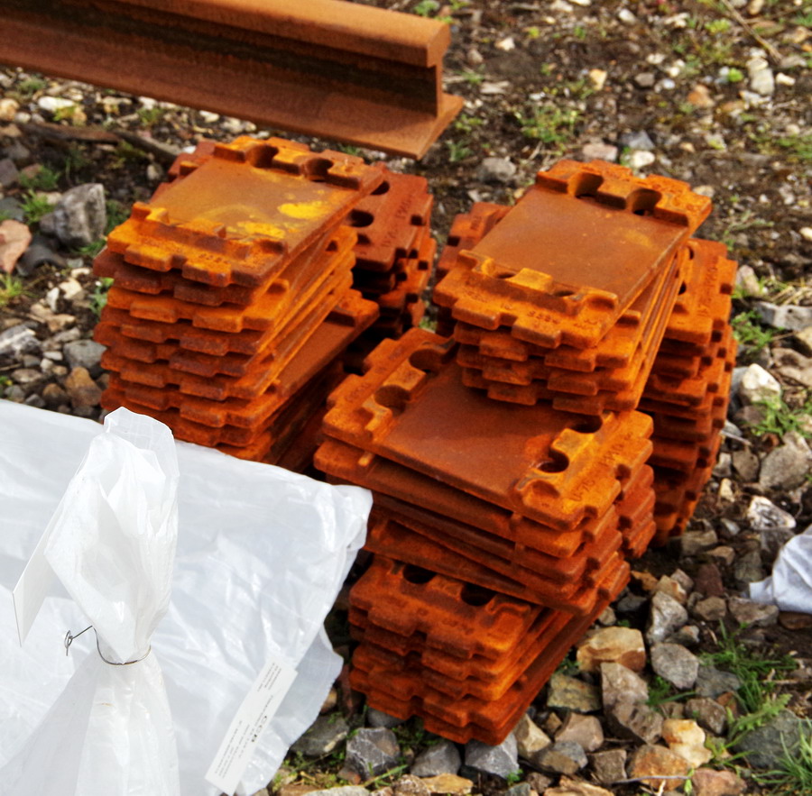

selles de rail est aussi appelée plaque d'assise ou plaque d'assemblage
http://www.railfasteners.fr/1-7-rail-tie-plate.html

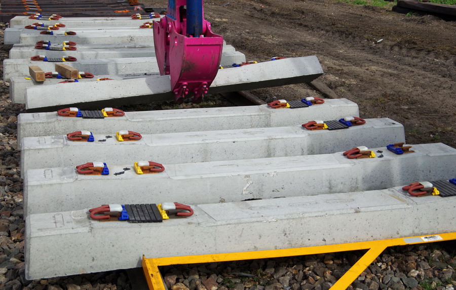

selleq de rail pour la fabrication d'un coupon mixte de 18 m par Meccoli sur la base de travaux à Laon le 24-04-2018
montage des traverses béton pour la fabrication d'un coupon mixte de 18 m par Meccoli sur la base de travaux à Laon le 24-04-2018

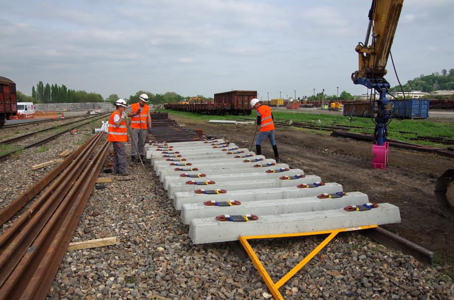

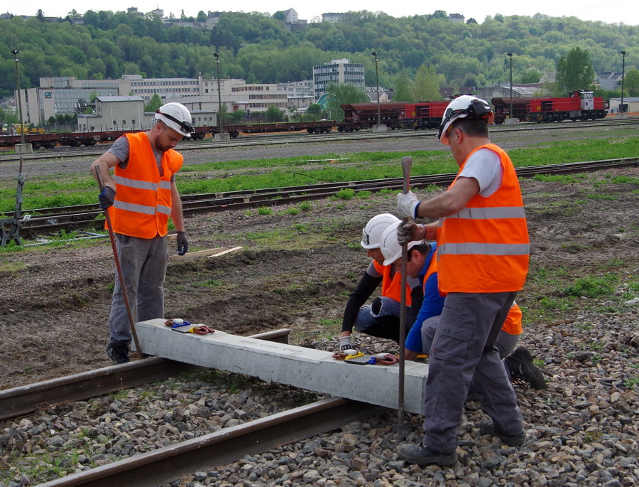

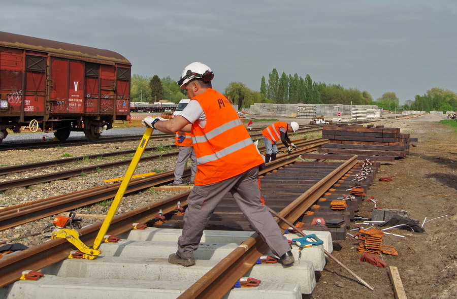

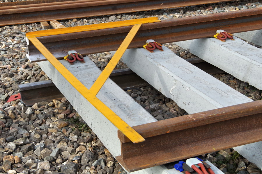

Messagepar Bruno37 » 29 Avr 2018 10:32

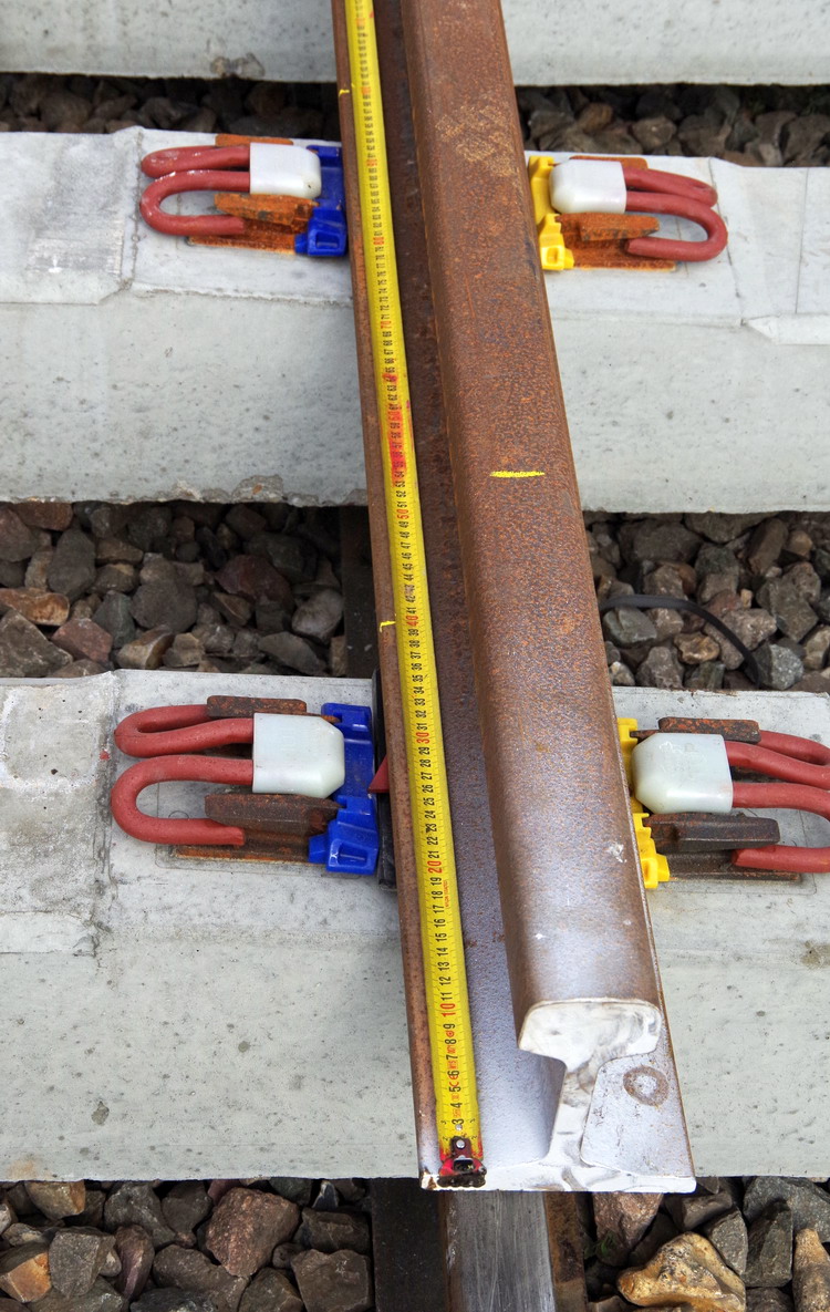

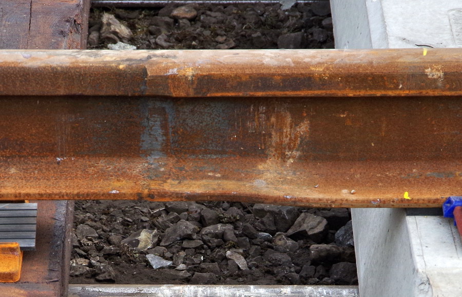

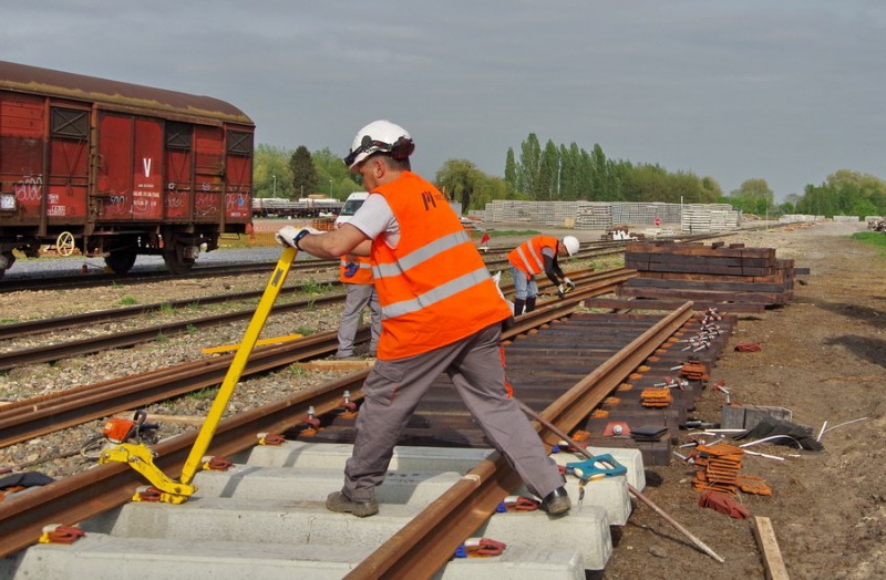

mise en place d'une traverse béton monobloc sur un rail de 50Kg a l'aide d'une équerre pour la fabrication d'un coupon mixte de 18 m par Meccoli sur la base de travaux à Laon le 24-04-2018
rail mix de 50Kg pour traverses béton monoblocs pour la fabrication d'un coupon mixte de 18 m par Meccoli sur la base de travaux à Laon le 24-04-2018

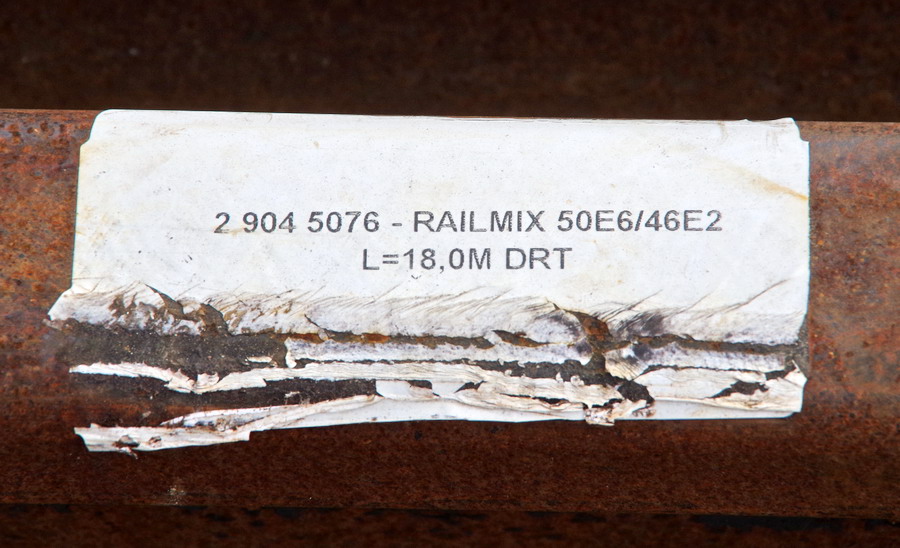

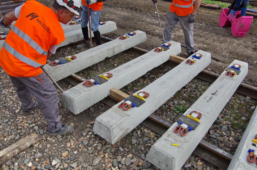

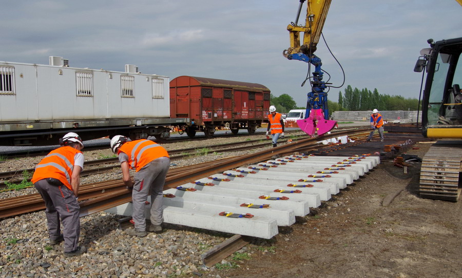

Messagepar Bruno37 » 29 Avr 2018 10:36

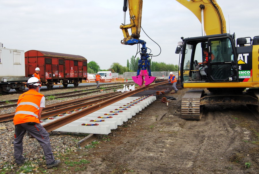

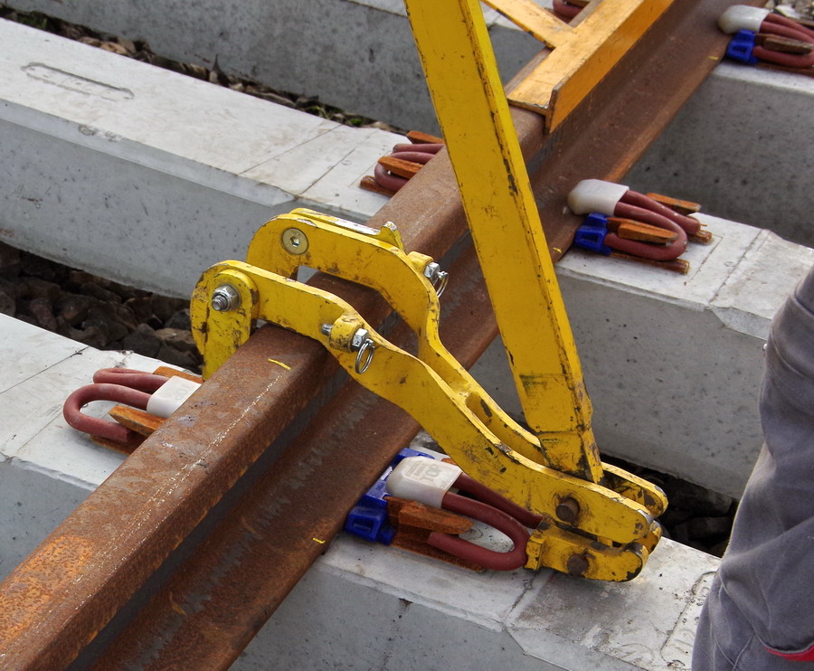

mise en place des traverses béton monoblocs sur un rail de 50Kg a l'aide d'une équerre et d'une cale en bois pour la fabrication d'un coupon mixte de 18 m par Meccoli sur la base de travaux à Laon le 24-04-2018
mise en place des traverses béton monoblocs sur un rail de 50Kg a l'aide d'une équerre pour la fabrication d'un coupon mixte de 18 m par Meccoli sur la base de travaux à Laon le 24-04-2018

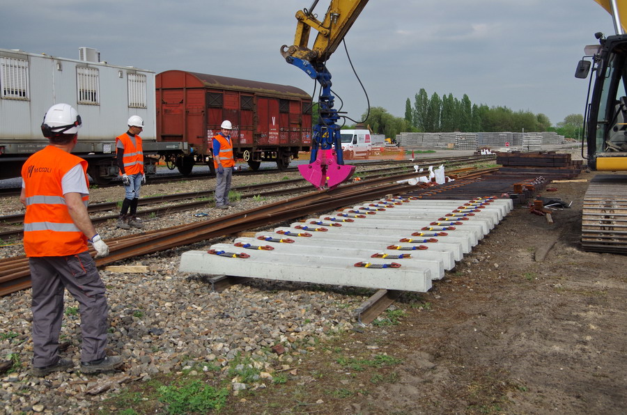

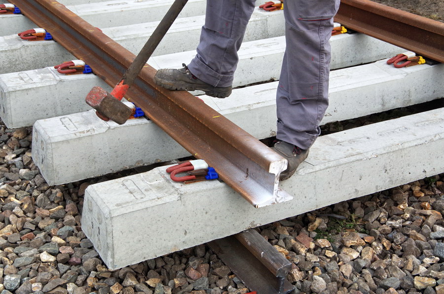

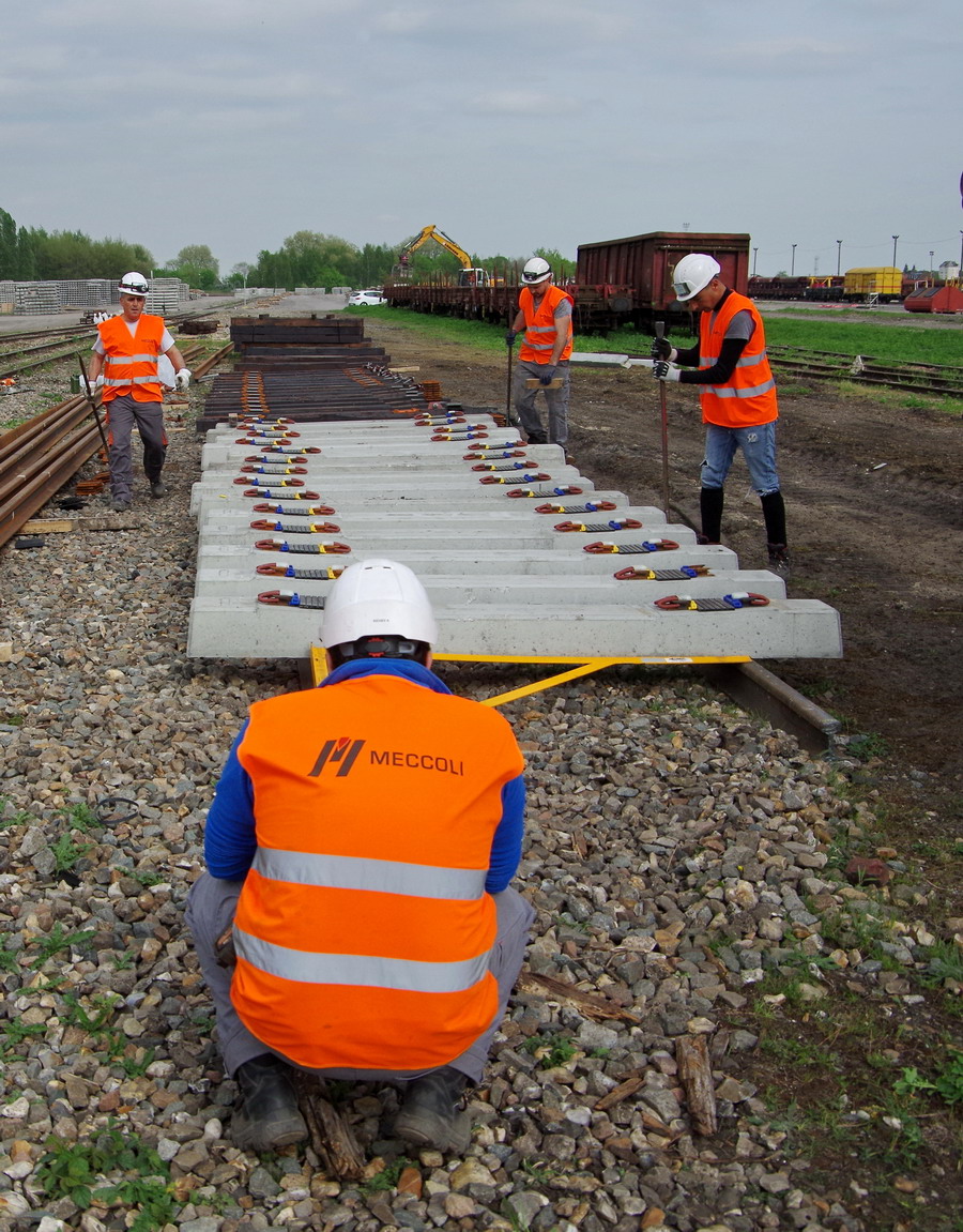

montage des rails de 50 Kg sur les traverses béton monoblocs pour la fabrication d'un coupon mixte de 18 m par Meccoli sur la base de travaux à Laon le 24-04-2018
Messagepar Bruno37 » 29 Avr 2018 10:50

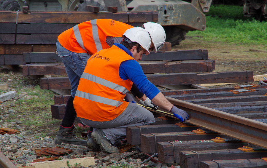

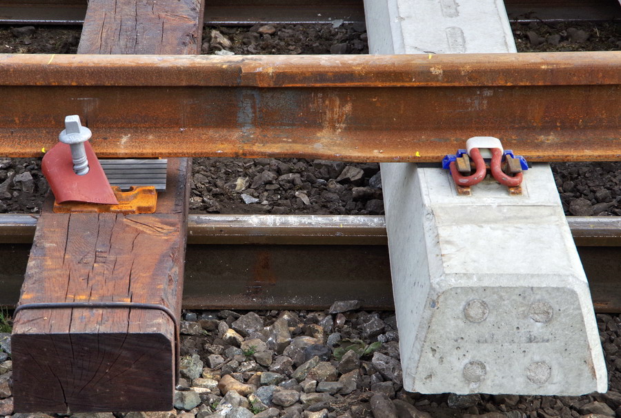

De retour pour la suite du reportage de Gtr Lefèvre le 24-04-2018 sur la base de travaux avec une équipe de Meccoli pour la fabrication d'un coupon
mixte de 18 m, avec traverses bois sur rail de 46Kg et traverses béton monoblocs sur rail de 50kg pour le secteur Longeau/Amiens

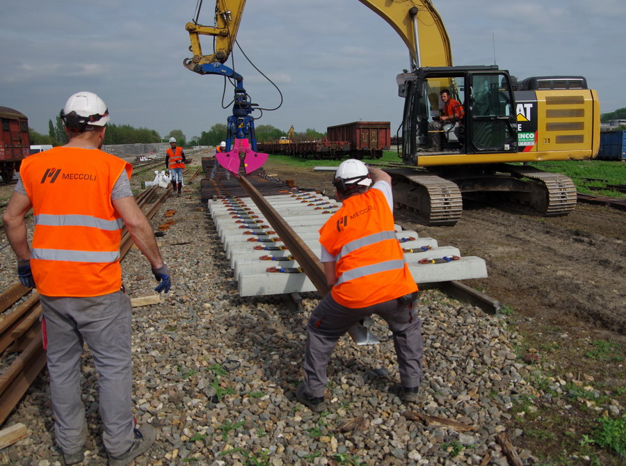

montage des rails de 50 Kg sur les traverses béton monoblocs et de traverses en bois sur des rails de 46 Kg pour la fabrication d'un coupon mixte de 18 m par Meccoli sur la base de travaux à Laon le 24-04-2018

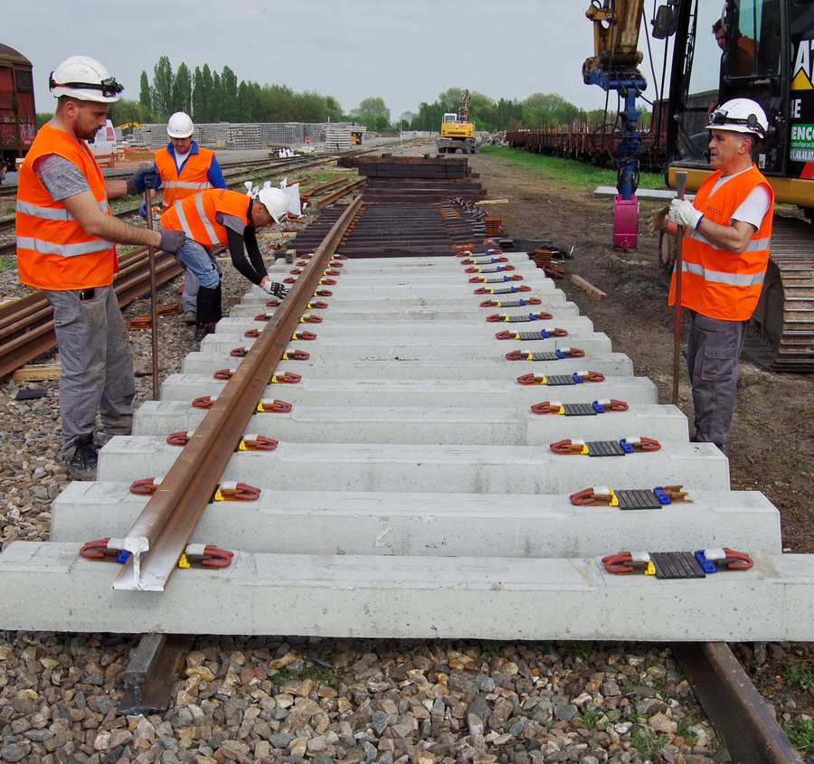

Messagepar Bruno37 » 30 Avr 2018 16:20

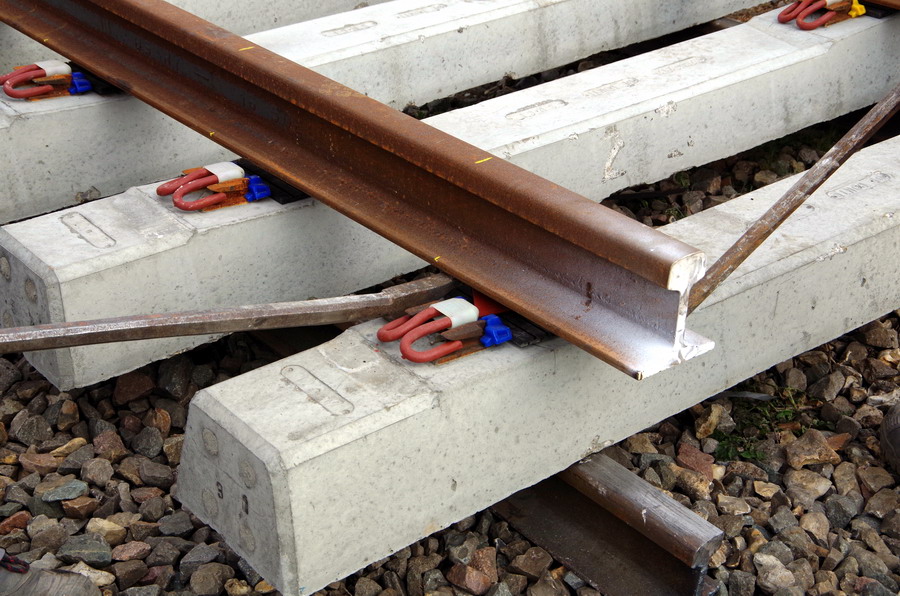

Le système Pandrol FASTCLIP FD est une solution économique pour les voies principales.
http://pandrol.fr/product/
La fixation ferroviaire Pandrol Fastclip FD a été conçue pour supporter les voies et les voies ferrées principales où les niveaux de charge dynamique et les forces de traction et thermique ne sont pas aussi élevées que celles des trains à grande vitesse et des lignes de chemin de fer lourd. Il est généralement adapté aux chemins de fer qui opèrent des opérations de faible ou moyenne densité sur des sections de rail d'environ 50 kg / m, des vitesses allant jusqu'à 120 km / h et des charges par essieu d'environ 20 tonnes.
• Convient pour une utilisation sur des traverses en béton et en acier
• Approprié pour l'usage sur la voie principale générale, les lignes secondaires ou les lignes transportant le trafic léger
Les attaches FD peuvent être installées à la main ou à la machine.

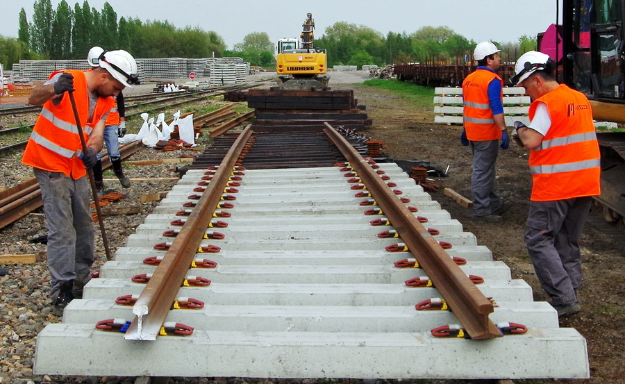

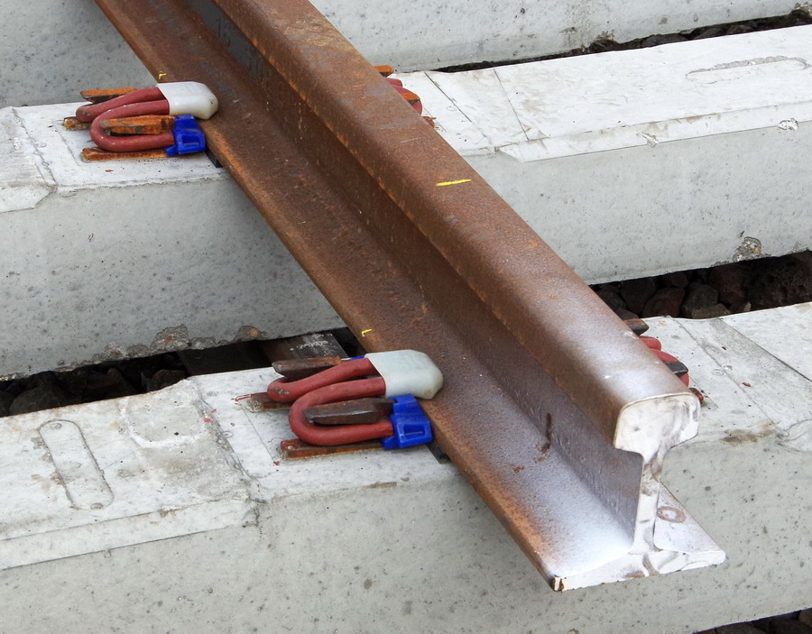

montage des rails de 50 Kg sur les traverses béton monoblocs avec des attaches Fastclip

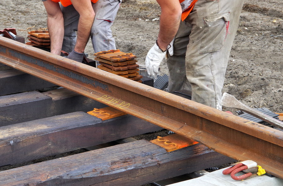

Messagepar Bruno37 » 30 Avr 2018 16:36
montage des traverses en béton monoblocs sur des rails de 50 kg avec des attaches Fastclip de Pandrol et montage des travers en bois sur des rail de 46 Kg
avec des attaches du système de fixation Nabla + tire-fond + selles de rail

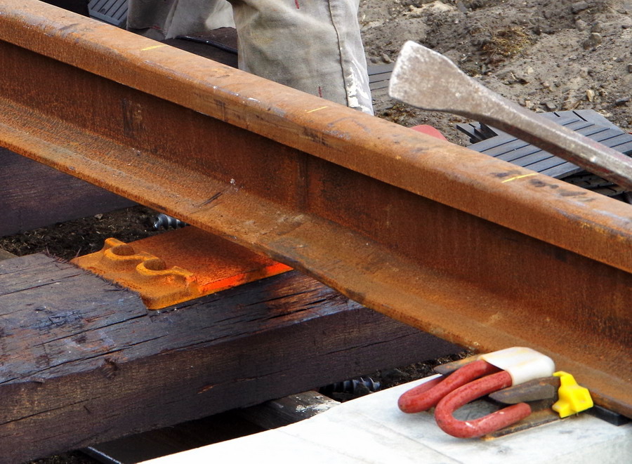

mise en place des selles de rail entre les traverses en bois et les rails de 46 Kg pour la fabrication d'un coupon mixte de 18 m

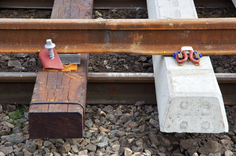

jonction entre le rail de 50 kg avec traverses beton monoblocs et les rails de 46 Kg avec des traverses en bois pour la fabrication

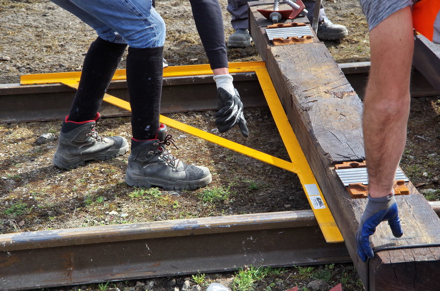

utilisation de l'équerre pour la fabrication d'un coupon mixte de 18 m par Meccoli sur la base de travaux à Laon le 24-04-2018

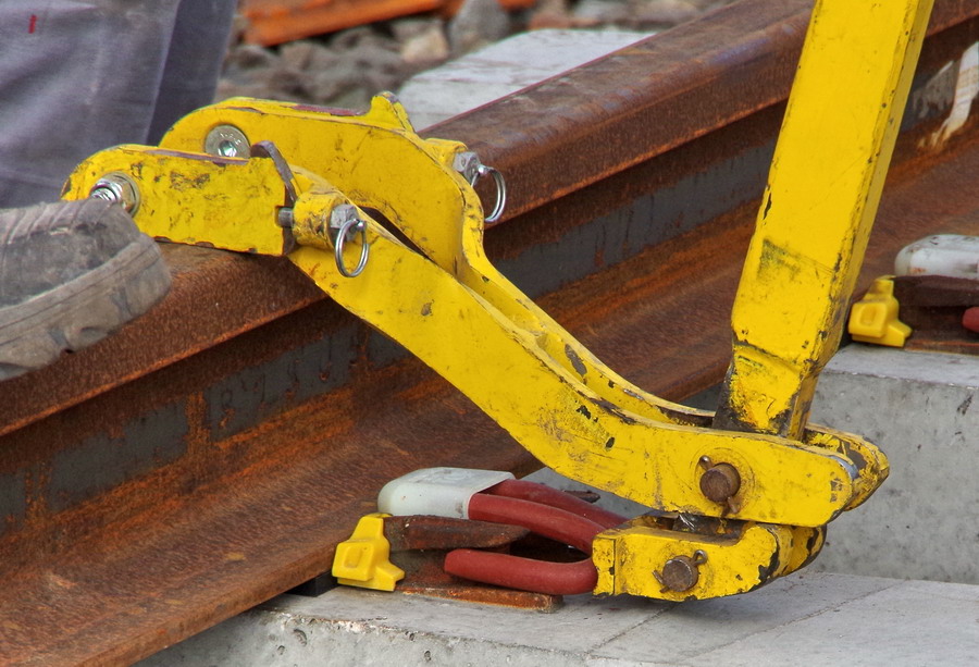

Messagepar Bruno37 » 30 Avr 2018 16:57

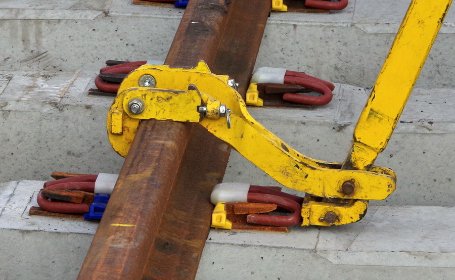

Clippeuse portative d’insertion de Fastclips Pandrol pour la fabrication d'un coupon mixte de 18 m
