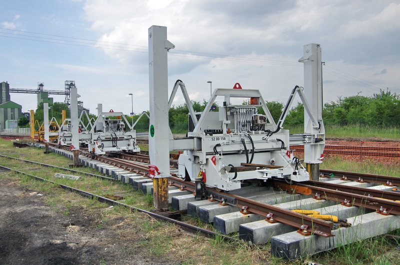

voici la suite du reportage de notre Picard Gtr Lefèvre le 02 juin 2017
on retrouve les quatre portiques PEM 807 d'ETF prêt à transporter l'aiguillage qui est monté
PEM 807 5200156 n°12 (blanc)
PEM 807 5200155 n°6 (blanc)
PEM 807 5200157 n°8 (blanc)
PEM 807 5200158 (jaune)
l'ensemble des portiques PEM 807
2017-06-02 Crépy-Couvron (9).jpg (155.33 Kio) Vu 5552 fois
2017-06-02 Crépy-Couvron (10).jpg (163.09 Kio) Vu 5552 fois

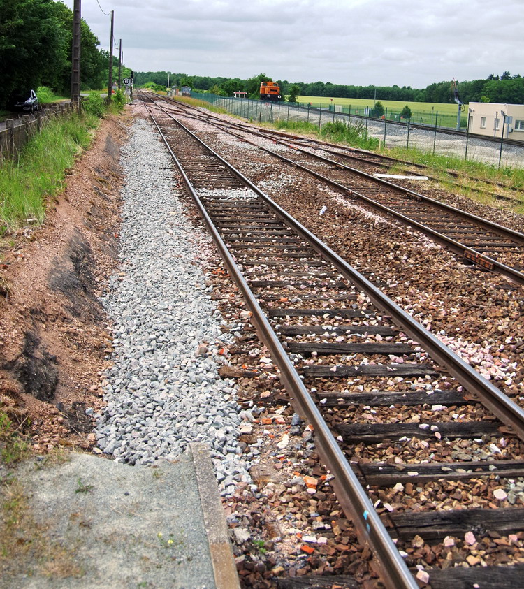

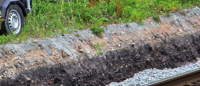

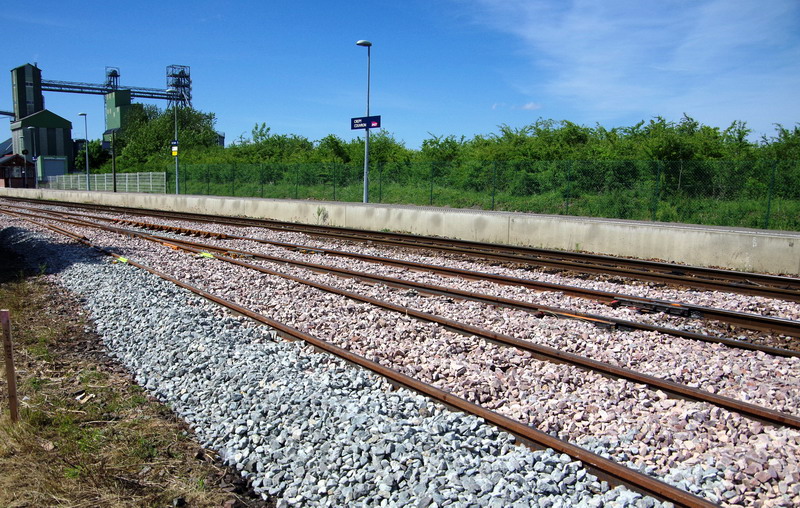

les travaux dans le caniveau le long de la voie au niveau de la Coopérative Agricole de Crépy-Couvron
2017-06-06 Crépy-Couvron (5).jpg (239.86 Kio) Vu 5552 fois
2017-06-06 Crépy-Couvron (6).jpg (163.55 Kio) Vu 5552 fois

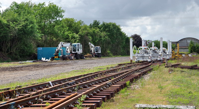

l'ensemble du chantier avec les portiques PEM 807 et les lorrys LEM 460 d'ETF avec les deux Pelles Rail route UNAC 22 TRR d'ETF
2017-06-06 Crépy-Couvron (7).jpg (160.44 Kio) Vu 5552 fois
l'ensemble du chantier en direction de la gare de Crépy-Couvron
2017-06-06 Crépy-Couvron (8).jpg (197.67 Kio) Vu 5552 fois

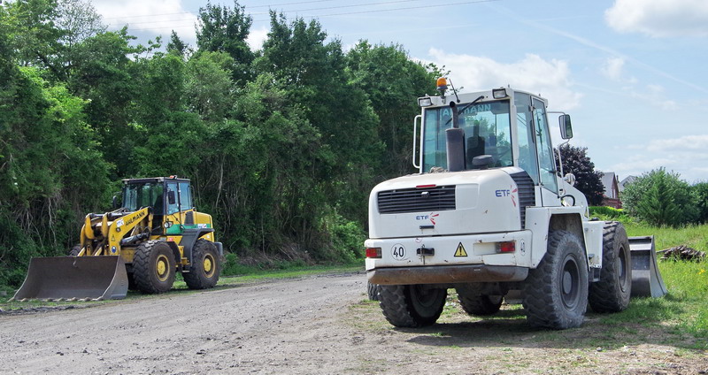

l'ensemble des engins ETF sur la base de travaux avec :
Chargeur Ahlmann AS10 N°W09S10011RBA08833 d'ETF 310 2982
Pelle Rail route Unac 22 TRR UP2 n°EY200128 d'ETF 300 4661
Pelle Rail route Unac 22 TRR n°H9A00138 d'ETF 300 4157
2017-06-08 Crépy-Couvron (5).jpg (132.49 Kio) Vu 5519 fois

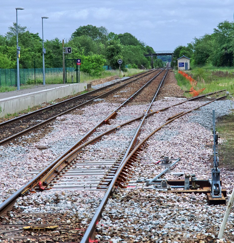

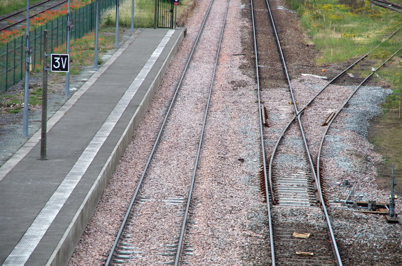

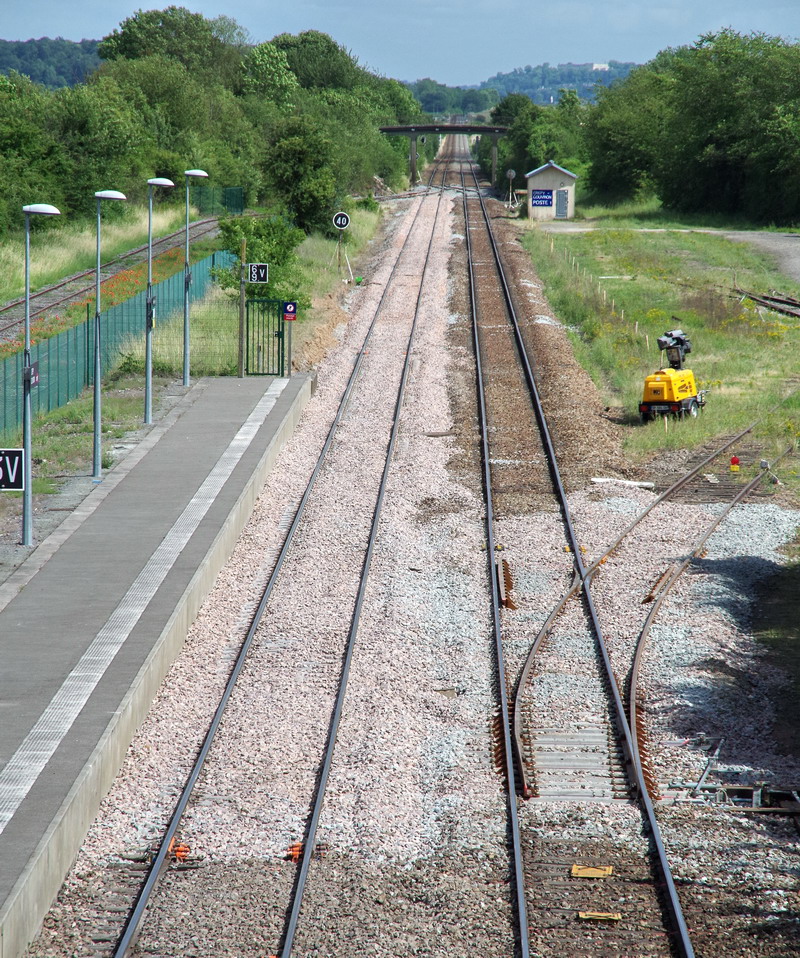

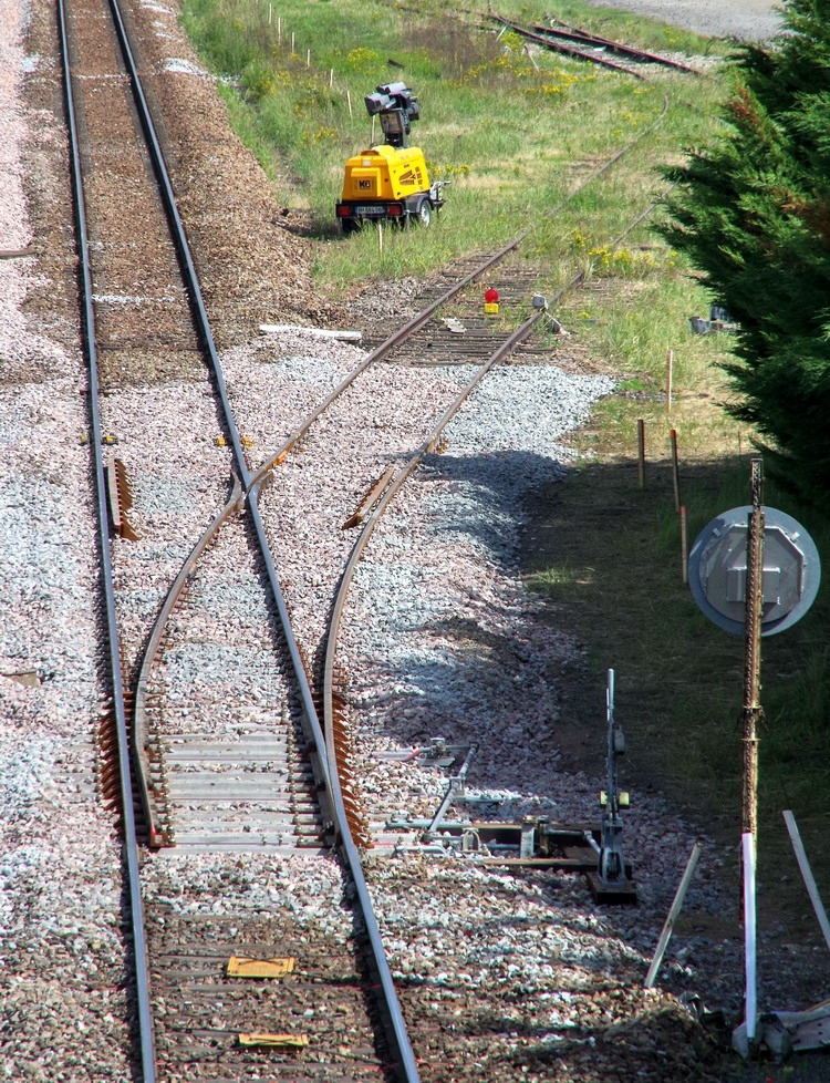

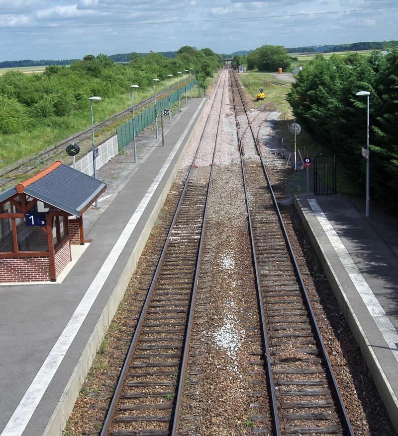

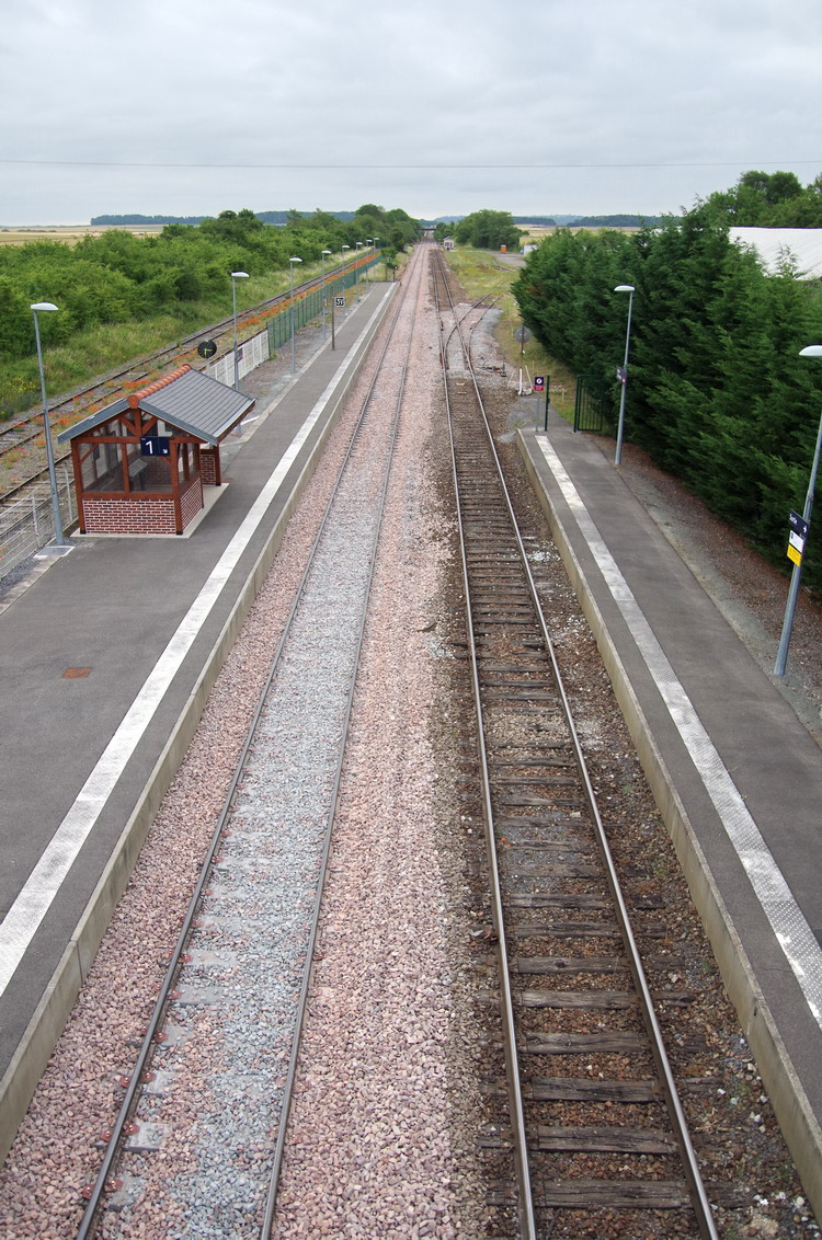

la gare de Crépy-Couvron avec les travaux de voie pour l'aiguillage
2017-06-08 Crépy-Couvron (6).jpg (176.53 Kio) Vu 5519 fois

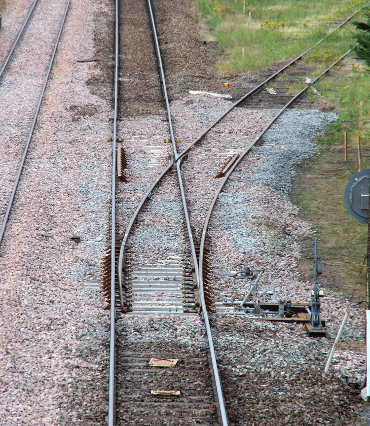

2017-06-08 Crépy-Couvron (7).jpg (179.81 Kio) Vu 5519 fois

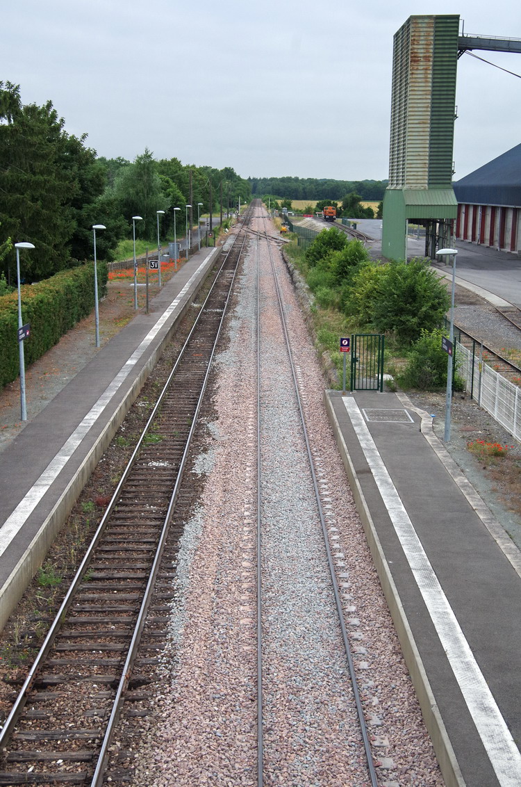

2017-06-08 Crépy-Couvron (8).jpg (205.31 Kio) Vu 5519 fois
Re: Remplacement d'aiguillages en gare de Crépy-Couvron (02)
Messagepar Bruno37 » 28 Juil 2017 15:45
2017-06-08 Crépy-Couvron (9).jpg (214.38 Kio) Vu 5519 fois
2017-06-08 Crépy-Couvron (10).jpg (149.27 Kio) Vu 5519 fois

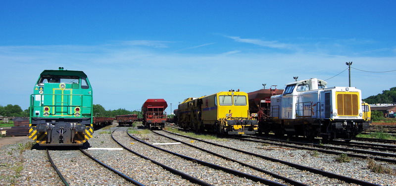

Et maintenant quelques photos de la base arrière en gare de Laon pour la formation des rames de TTX
avec la machine G1206 BB 1001118 - 92 80 1275 601-3 d' ETF avec une rame de wagons plats
la Bourreuse d'appareils B66 U LGV FD - 99 87 9 124 521-5 d'ETF
et la machine V211 - 99 87 9 182 527-1 d'ETF sur une rame de Trémies D12
base de travaux de la gare de Laon
2017-06-08 Laon (1).jpg (108.74 Kio) Vu 5517 fois

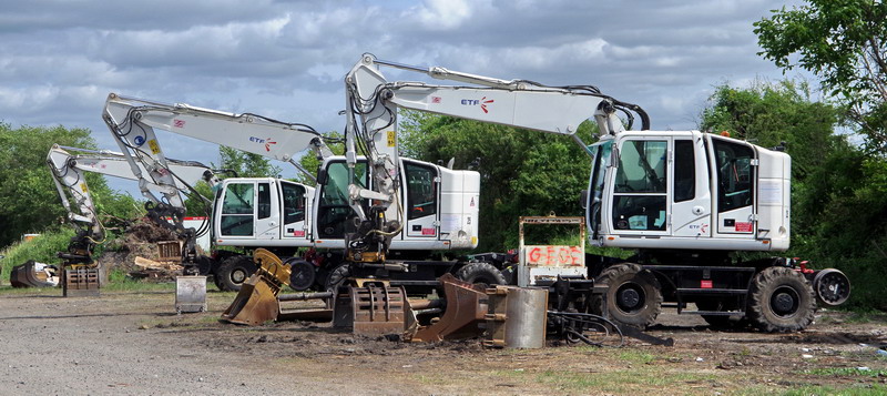

Voici la suite des ohotos du reportage de Gtr Lefèvre le 12 juin 2017
avec l'ensemble des engins sur la base de travaux d'ETF
2017-06-12 Crépy-Couvron (1).jpg (128.71 Kio) Vu 5479 fois

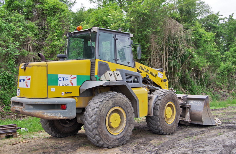

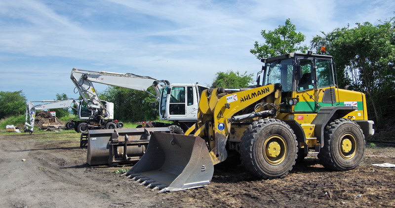

2017-06-12 Crépy-Couvron (2).jpg (212.85 Kio) Vu 5479 fois
2017-06-12 Crépy-Couvron (3).jpg (217.72 Kio) Vu 5479 fois

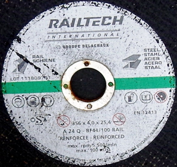

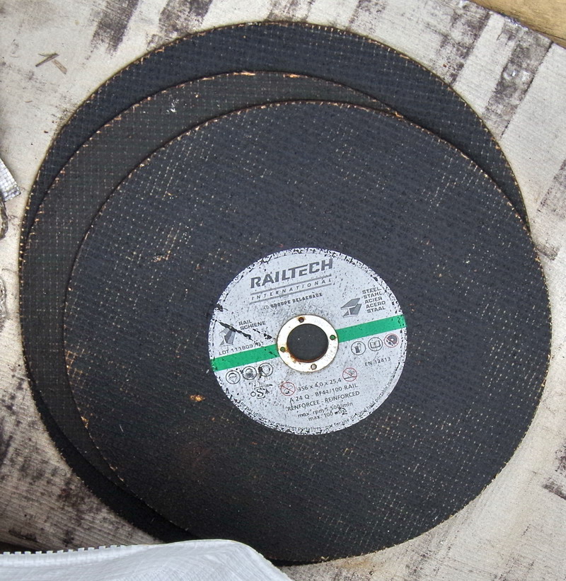

disques nécessaires à l’utilisation de la tronçonneuse de rail RAILTECH , aux diamètres 12’’ (Ø305), 14’’ (Ø355) et 16’’ (Ø405).
http://www.railtech.fr/fr/Série%20HC/HU
Les tronçonneuses de rails des séries HC/HU permettent d’effectuer des coupes rapides et précises de tous les types de rails, et cela sans effort pour les utilisateurs.
Le bras support, monté sur la tête du rail, reprend le poids de la tronçonneuse et guide le disque pour une coupe la plus droite possible.
La tronçonneuse étant réversible, le démontage de l’étau n’est pas nécessaire, ce qui rend la coupe encore plus précise.
La tronçonneuse est disponible en 3 versions, selon les diamètres de disque :
•12’’ (305 mm)
•14’’ (355 mm)
•16’’ (406 mm)
disques pour la tronçonneuse de rail RAILTECH
Messagepar Bruno37 » 02 Aoû 2017 16:42
disque pour la tronçonneuse de rail RAILTECH
2017-06-12 Crépy-Couvron (5).jpg (114.67 Kio) Vu 5479 fois

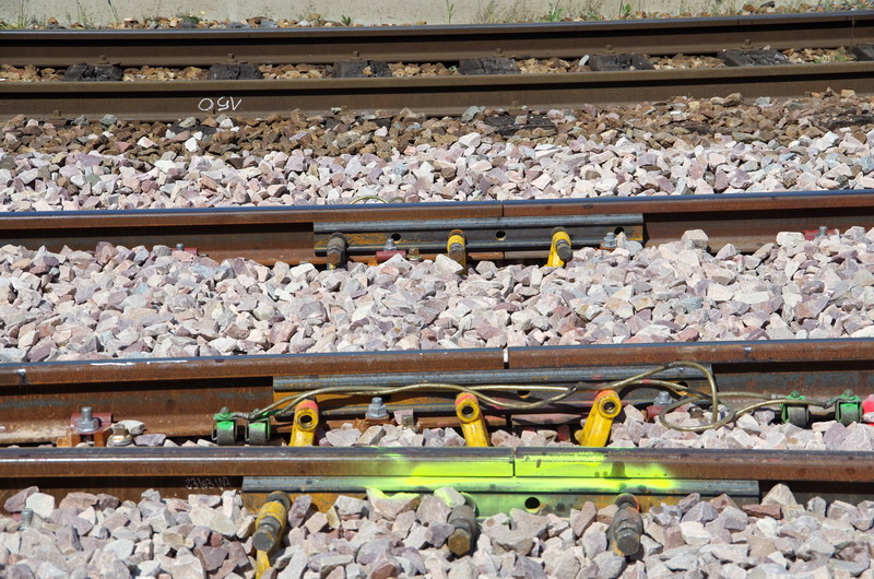

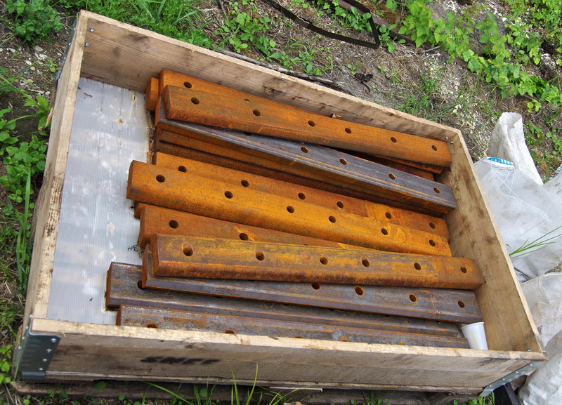

Voici un ensemble d'éclisses isolante à 6 trous
Une éclisse de chemin de fer est une pièce métallique servant à raccorder deux rails consécutifs d'une voie ferrée. Les éclisses sont apposées
par paire, à l'aide de boulons ou de « clés » de serrage (pièces métalliques dont la forme rappelle celle de la lettre « C »).
Les éclisses sont souvent utilisées à proximité des aiguillages ou autres appareils de voie : en pleine voie, la jonction entre deux rails se fera par soudure, par exemple selon la technique du long rail soudé.
Les éclisses assemblent deux abouts de rails en prenant appui sous le champignon et sur la partie inclinée du patin et sont serrées par 4 ou 6 boulons.
Elles sont de profil symétrique ou quasi-symétrique et comportent sur leur face extérieure deux nervures longitudinales empêchant la rotation des têtes de boulons. Certaines éclisses à 6 trous comportent une ondulation verticale et éventuellement des ondulations horizontales pour renforcer leur rigidité.
Les profils anciens, plats à « cornière » ou à « patin », ne sont plus laminés.
Les rails U33, U39, U36 et U50 peuvent être assemblés avec des éclisses à 4 ou 6 trous, tandis que les profils U78, U80 et UIC60 ne peuvent être assemblés que par des éclisses à 6 trous.
Il existe aussi des joints de raccords :

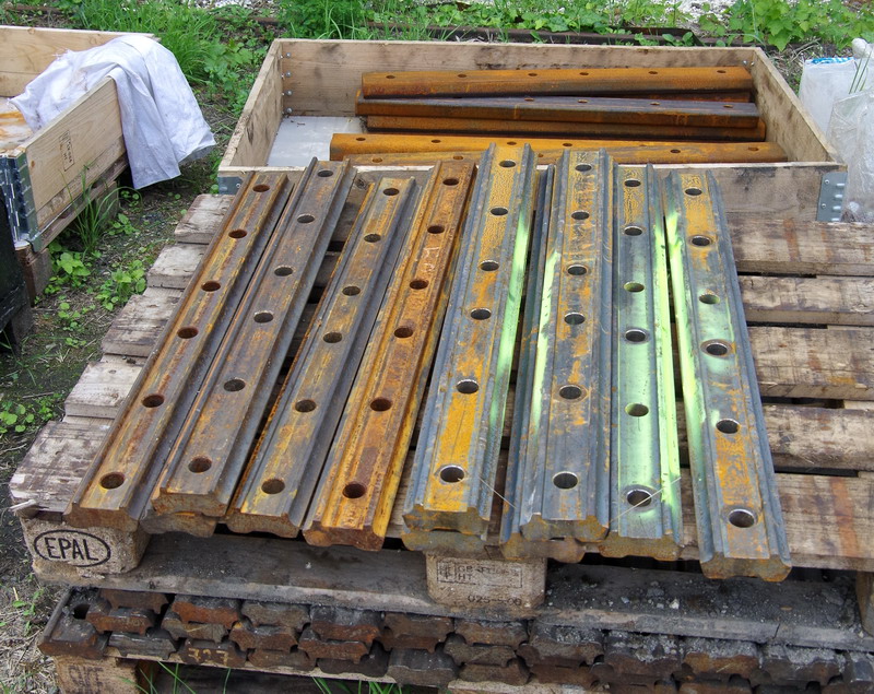

pour rails d’usures différentes,
pour rails de profils différents,
à grand permissif utilisés dans les dispositifs de dilatation en barres normales avec des boulons de 18 × 130 mm,
provisoire de soudure.

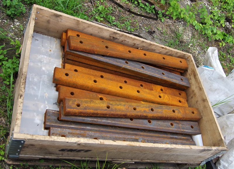

En pose élastique, les deux traverses de joint sont attachées sans griffons (système d'attache constitué d'une lame en acier à ressort légèrement cintrée et percée d'un trou allongé)1 et la semelle cannelée en caoutchouc est remplacée par une semelle en bois bakélisé. La fixation de ces deux traverses est donc rigide.
Les éclisses portent sur leur face extérieure, en relief venues de laminage, les marques de l’usine d’origine, du millésime et du symbole unifié.
Éclisses de raccord d’usure
Ces éclisses sont utilisées pour raccorder deux rails de même profil et d’usure différente de leur table de roulement. Elles sont fabriquées à partir du profil nominal et forgées pour obtenir un raccord d'usure de 2, 4 ou 6 mm de différence. Elles existent pour rails U33, U50 et U55.
Deux éclisses composant un joint sont désignées en se plaçant face à lui, à l’extérieur de la voie et en notant les profils de gauche à droite. Les éclisses de raccord se commandent par paires.
Les éclisses de raccord d’usure portent un poinçon indiquant la valeur de la différence d’usure, à l’extrémité recevant le rail le plus usé.
Éclisses de raccord de profils
Ces éclisses sont utilisées pour raccorder deux rails de profils différents.
Les éclisses de raccord de profils existent pour les raccords suivants :
rails unifiés entre eux : U33, U50, U55, UIC 60
rails unifiés avec rails anciens : U33 avec S11, S12, S13, S40, U50 avec S12
rails anciens entre eux : par exemple S11 avec S12
Les éclisses de raccord portent un poinçon indiquant vers chaque extrémité, le profil du rail correspondant.
Il est possible d’obtenir, en plus du raccord de rails de profils différents, un raccord entre leurs usures relatives. La différence d’usure est désignée par : « plus usé de… » ou « moins usé de… ».
Raccord provisoire de soudure
Pour consolider une soudure avariée ou rompue, il est nécessaire de chevaucher le bourrelet existant dans l’âme du rail. Aussi cette éclisse spéciale de raccord est-elle conçue à partir de deux morceaux d’éclisse.
Le joint ainsi créé est assemblé à l’aide de cés de serrage, car le rail n'est pas percé pour permettre la fixation par boulons. Il ne peut donc être qu'un joint provisoire
2017-06-12 Crépy-Couvron (7).jpg (199.4 Kio) Vu 5479 fois
2017-06-12 Crépy-Couvron (8).jpg (222.79 Kio) Vu 5479 fois

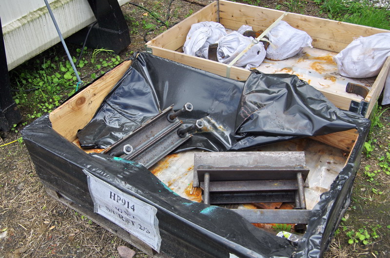

2017-06-12 Crépy-Couvron (9).jpg (199.89 Kio) Vu 5479 fois
Kit Railtech http://www.railtech.fr/fr pour la Soudure Aluminothermique de Rails avec 20 emballages de poudre pour le soudage 45g par emballage
et 20 emballages d'allumage 5g par emballage + 20 disques pour le tronçonnage

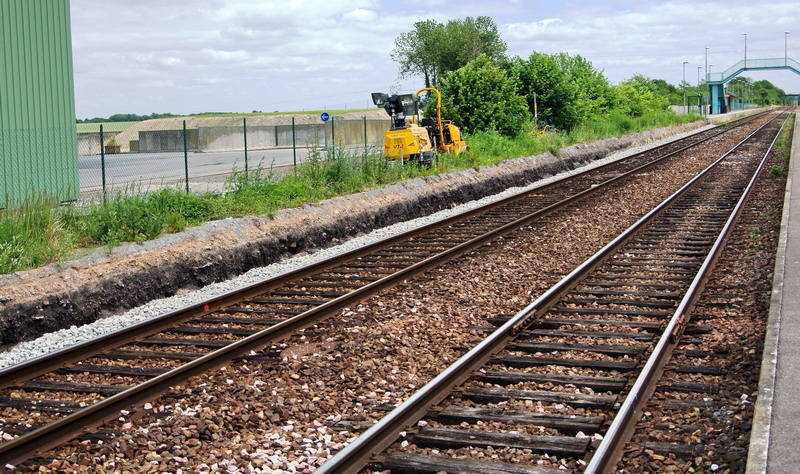

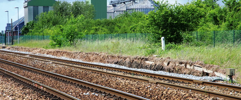

tranchée travaillé par le rouleau compresseur AMMANN KB
2017-06-12 Crépy-Couvron (18).jpg (163.12 Kio) Vu 5454 fois
tranchée travaillé par le rouleau compresseur AMMANN KB en gare de Crépy-Couvron
2017-06-12 Crépy-Couvron (20).jpg (221.35 Kio) Vu 5454 fois

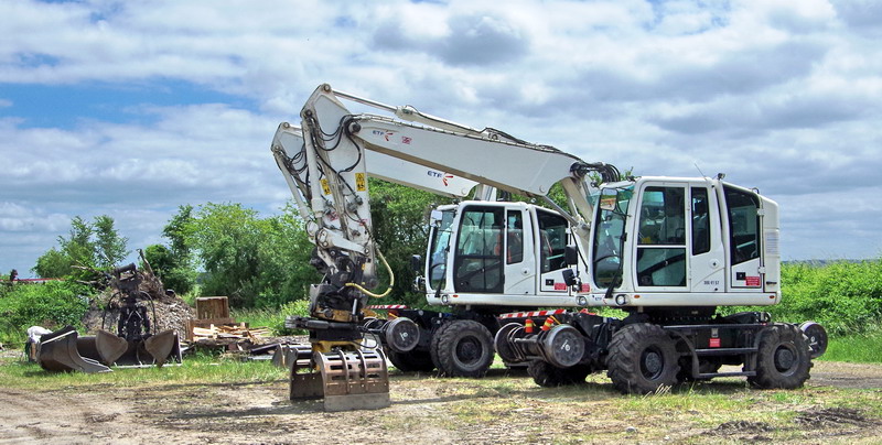

Et maintenant les ohotos de Gtr Lefèvre le 16 juin 2017 avec les Pelles Rail route
Unac 22 TRR n°H09A00123 d'ETF 3004098
les trois Pelles Rail route UNAC 22 TRR d'ETF sur la base de travaux de la gare de Crépy-Couvron
2017-06-16 Crépy-Couvron (1).jpg (137.24 Kio) Vu 5453 fois

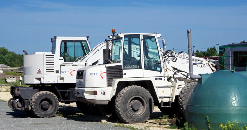

et les deux chargeurs
Chargeur Ahlmann AS10 N°W09S10011RBA08833 d'ETF 310 2982 en jaune
Chargeur Ahlmann AZ150e - W09S15018BBA08782 - ETF 3103465 en blanc
et les deux chargeurs d'ETF sur la base de travaux de la gare de Crépy-Couvron
2017-06-16 Crépy-Couvron (3).jpg (140.18 Kio) Vu 5453 fois

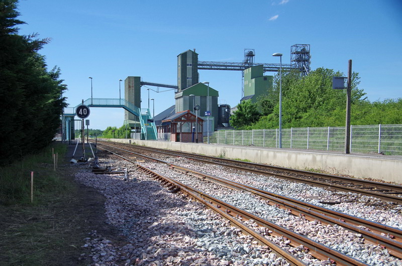

vue de la passerelle de la gare de Vrépy-Couvron en direction du POSTE 1 puis de Laon avec l'aiguillage pour la voie de service à droite
Messagepar Bruno37 » 03 Aoû 2017 16:07
2017-06-16 Crépy-Couvron (6).jpg (238 Kio) Vu 5453 fois

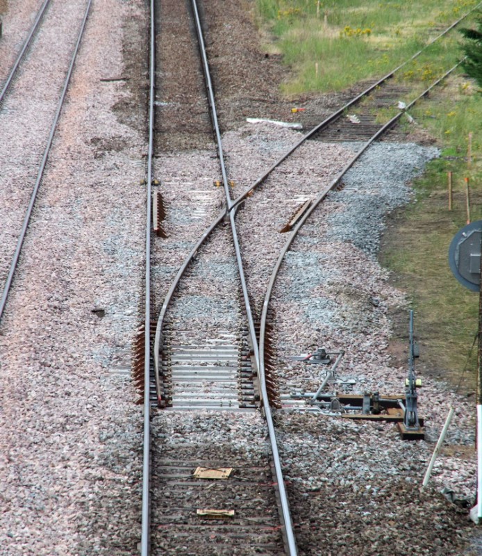

Messagepar Bruno37 » 03 Aoû 2017 16:10
2017-06-23 Crépy-Couvron (2).jpg (228.88 Kio) Vu 5453 fois

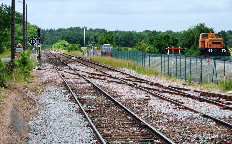

vue de la passerelle de la gare de Vrépy-Couvron en direction de Tergnier avec l'embranchement à droite pour la cave Coopérative Agricole
